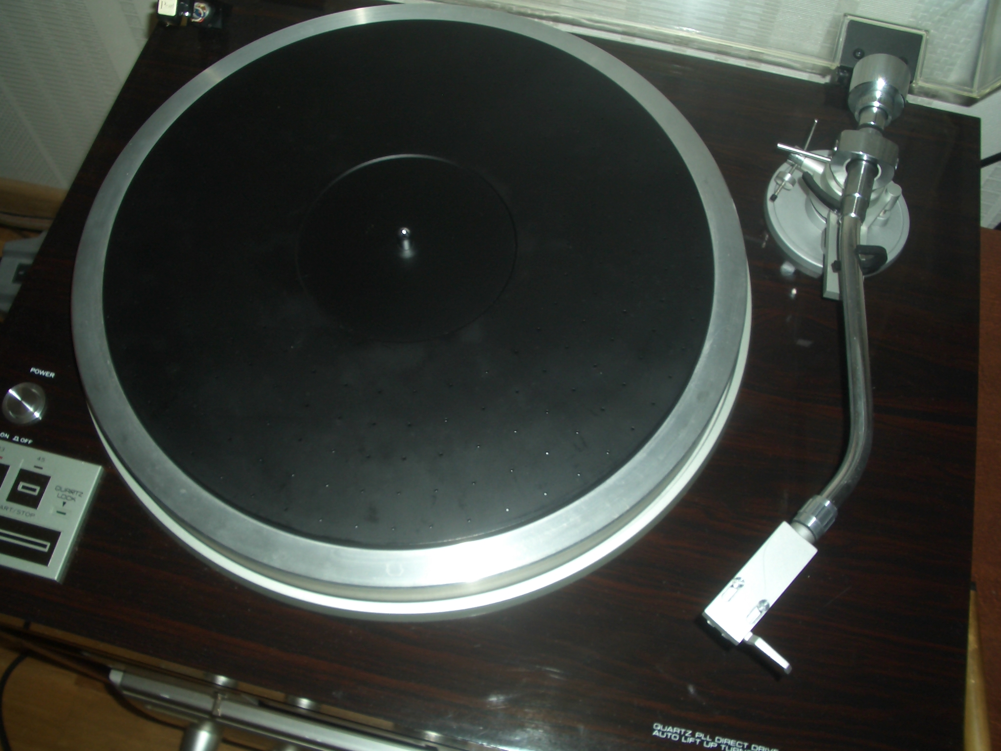

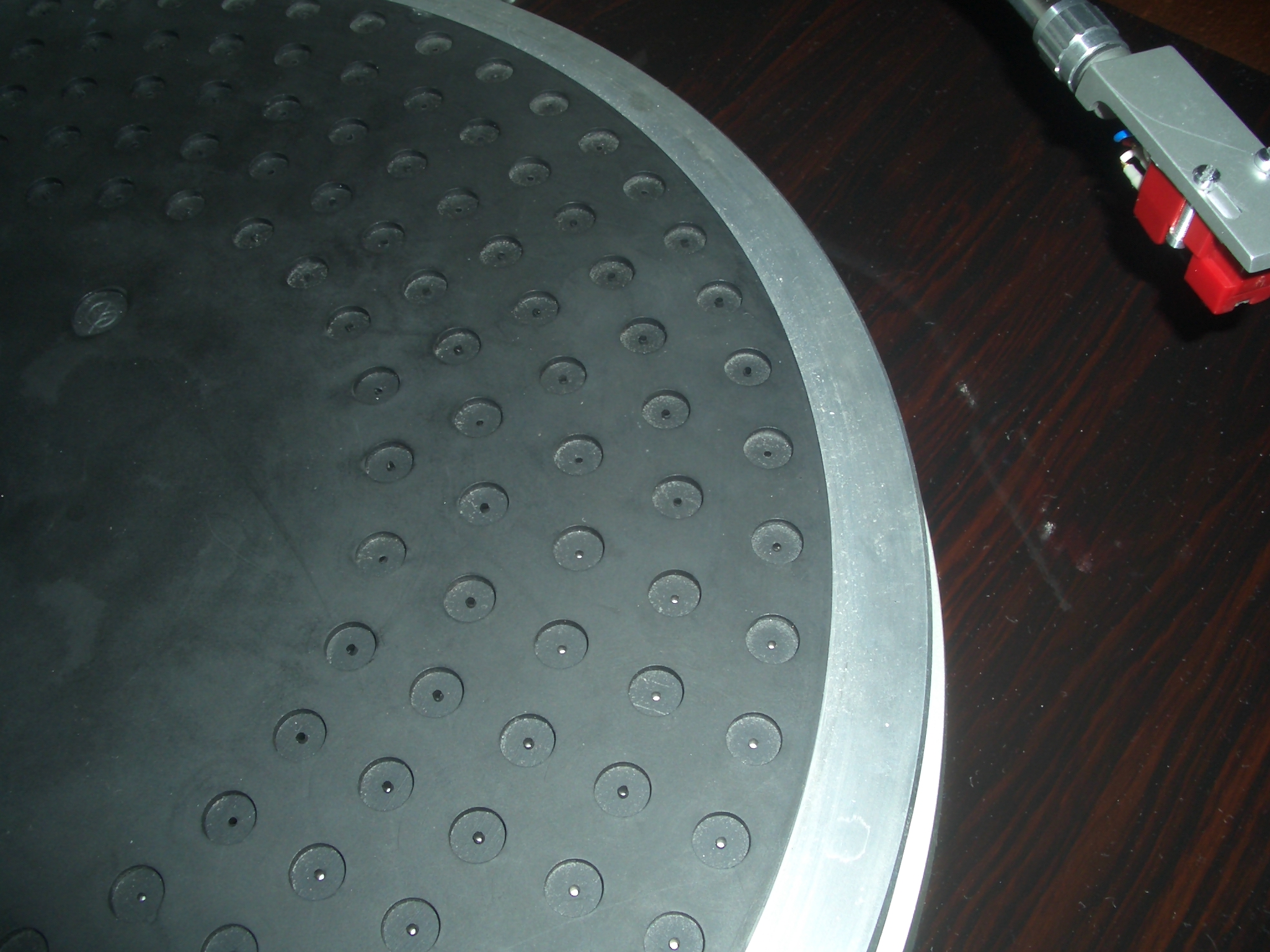

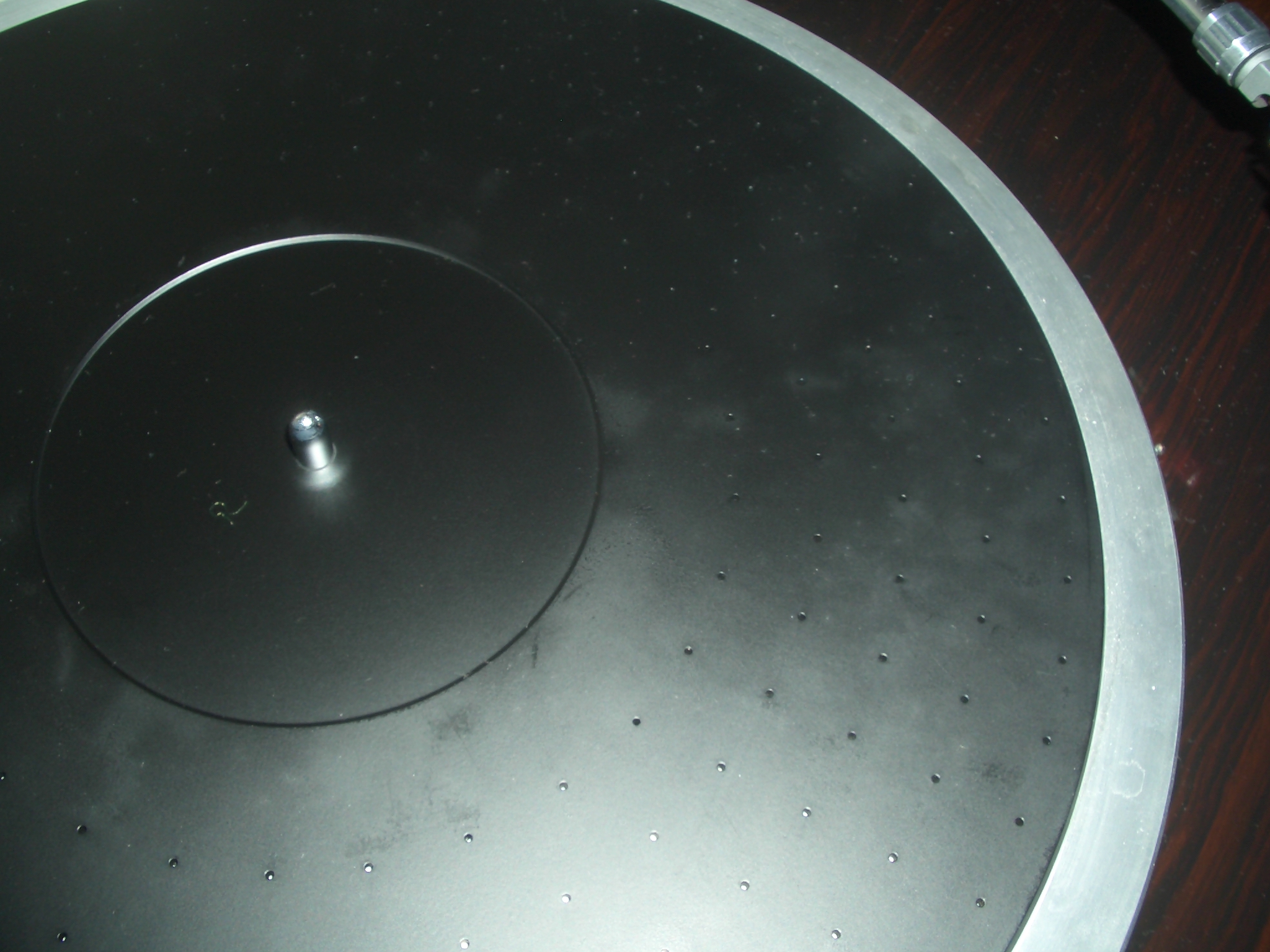

Очень часто замечал на разных форумах, что резиновый мат у Кенвудов/Трио на столе перевёрнут вверх ногами. Думал для красоты и посмеивался - ведь резинка спрофилирована только для одного верного положения...
Сразу после покупки стал замечать, что вертушка с конской силой собирает статику. Большая часть дисков после проигрывания одной стороны намертво прилипают к мату и отдираются с треском. Брызгал антистатиком на мат - помогает на пару проигрываний. Ставил рядом увлажнитель - иногда помогало. Некоторые диски настолько накапливали статику, что порой такие щелбаны проскакивали во время проигрывания, что боялся за фонокорректор. Кидал мат от Торенса - статики не было. Стал искать подходящий от другой вертушки... А тут попробовал мат перевернуть неправильной стороной и статика исчезла, даже без увлажнителя :shock: :?
