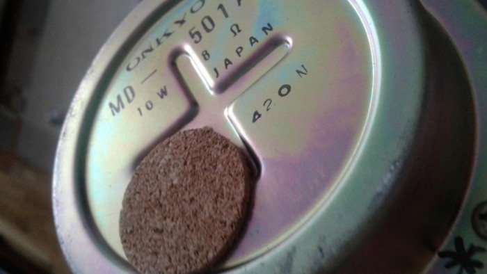

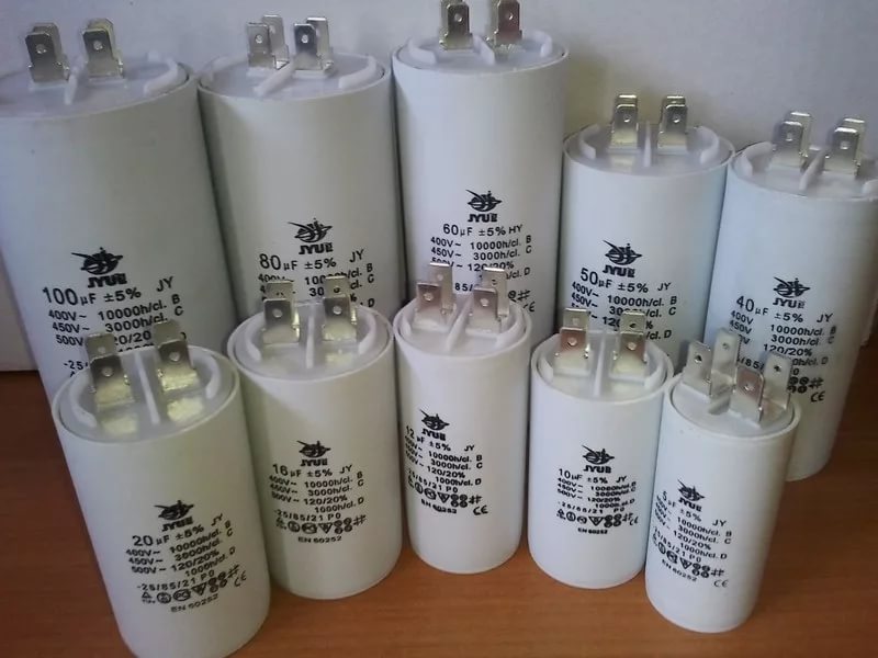

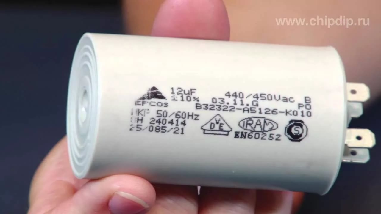

Пусковые конденсаторы для движков должны у вас по-любому продаваться, у них обычно очень хорошие параметры и низкий еср, типа таких:

ТАКОЕ ставить точно не буду. :D
 Заголовок сообщения: Onkyo E-63A mkll
Непрочитанное сообщениеДобавлено: 01 мар 2018, 19:25
Пан не любит большие ёмкости :D
Непрочитанное сообщениеДобавлено: 01 мар 2018, 19:26
Сообщений: 23710
Его благодарили: 5505
Емкость не большая, даже маленькая. А вот габариты никуда не годные под мои задачи.

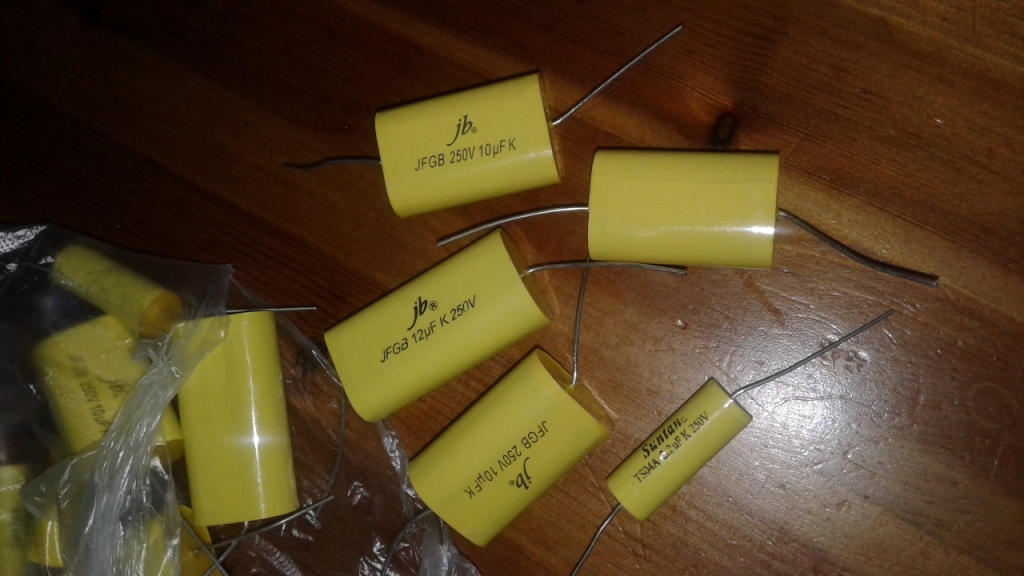

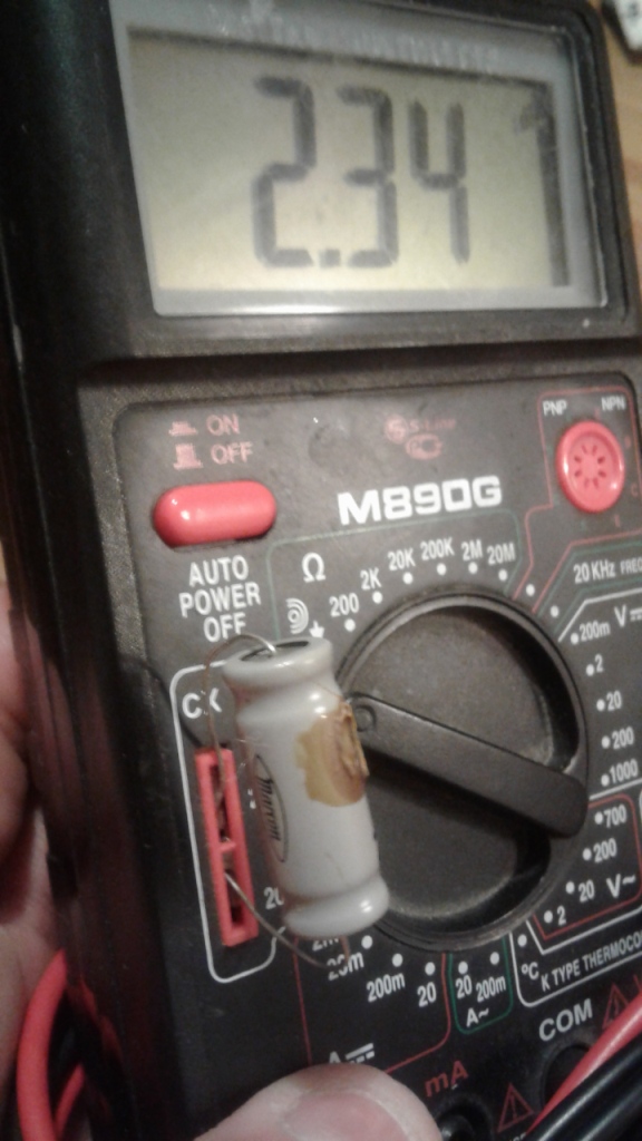

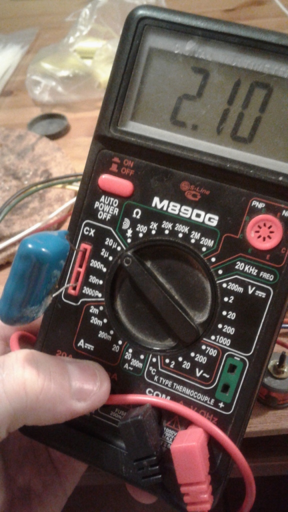

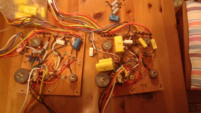

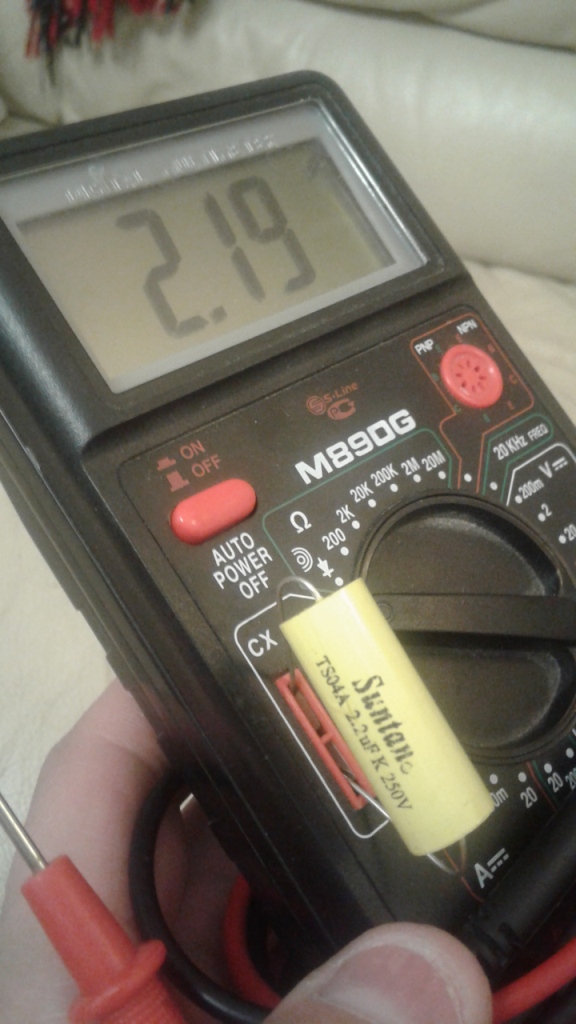

Прикупил тут конденсаторов полиэтилентерефталатных с металлизированными обкладками. Наших не нашел, купил китайские. Удивительным образом они похожи на СВВ 20, которые применяет IAG в своих брендах Кэстл, Квод и прочих. Вот фильтр от Кэстлов для сравнения
2.jpg [ 66.83 КБ | Просмотров: 518 ]
1.jpg [ 212.26 КБ | Просмотров: 518 ]
Померил простеньким мультиком ёмкость - почти идеально. Старые японские электролиты похуже, да и пленка тоже. ЕСР нечем мерить, бум верить даташиту
3.jpg [ 191.94 КБ | Просмотров: 518 ]
4.jpg [ 238.31 КБ | Просмотров: 518 ]
5.jpg [ 187.26 КБ | Просмотров: 518 ]

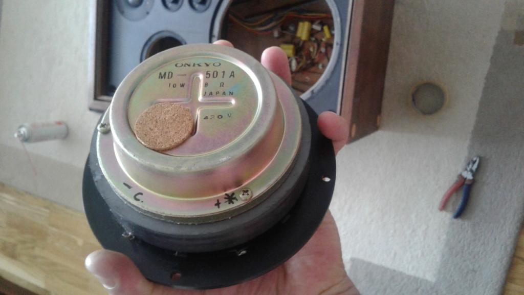

Один кроссовер пережил нашествие морсианов замену кондёров
6.jpg [ 237.35 КБ | Просмотров: 518 ]
Непрочитанное сообщениеДобавлено: 02 мар 2018, 21:33
Сообщений: 12287
Его благодарили: 5876
Один кроссовер пережил замену кондёров
Самое время сравнить с непережитым)

Собрал одну, самую проблемную по корпусу. Были отбиты 4 угла и общие повреждения шпона.
20180303_174637.jpg [ 245.97 КБ | Просмотров: 449 ]
20180303_174738.jpg [ 207.69 КБ | Просмотров: 449 ]
