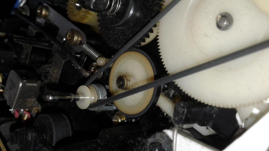

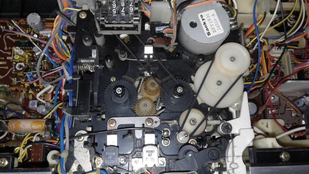

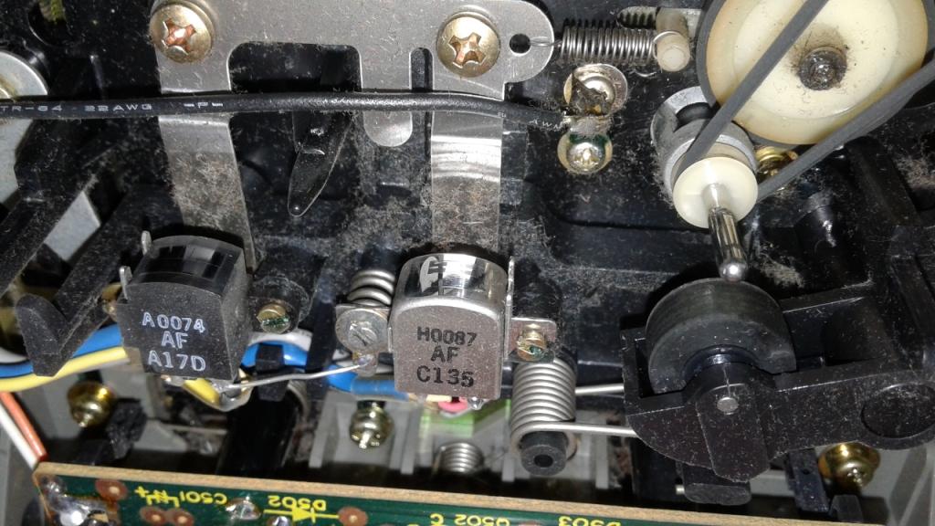

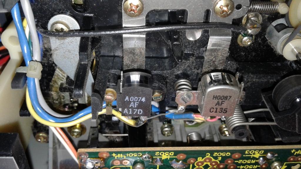

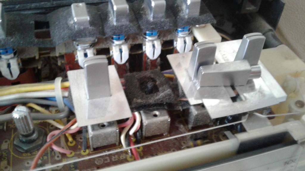

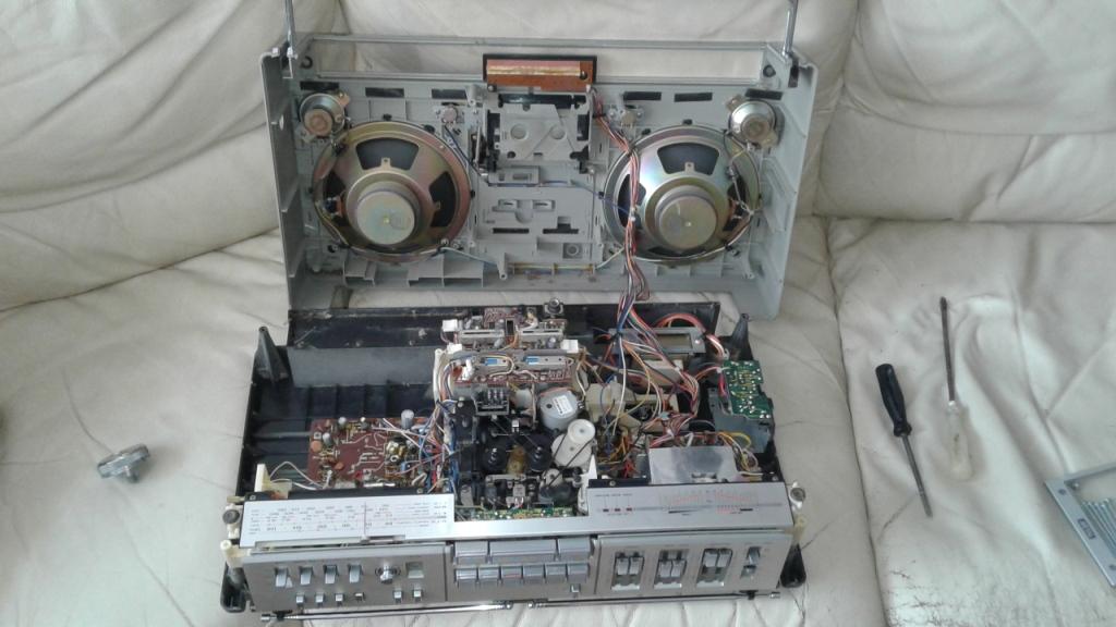

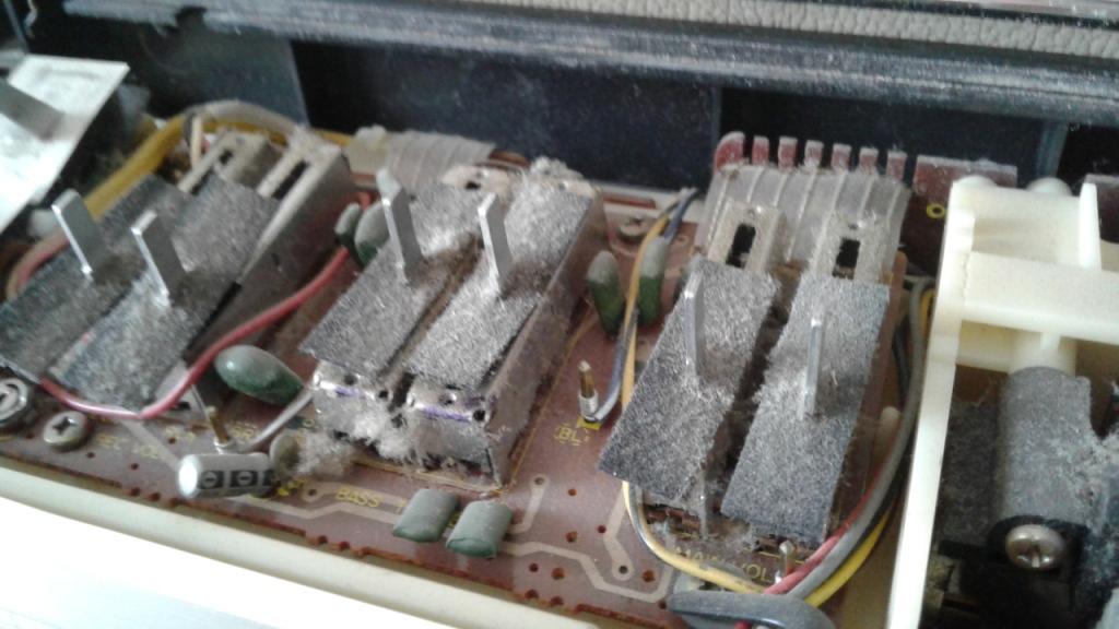

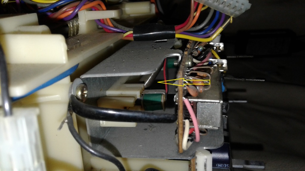

Разобрал. Посмотрел. Грязи и пыли дохренища. На первый взгляд головы почти в идеале. Ролик без сильного износа, правда подзадубевший. Пассики, которые на виду, тоже рабочие. Нижний, плоский, не видно. Даже подмоточный ролик не превратился в кашу, как обычно. Удивительно...
1.jpg [ 72.89 КБ | Просмотров: 502 ]
2.jpg [ 86.8 КБ | Просмотров: 502 ]
3.jpg [ 110.4 КБ | Просмотров: 502 ]
4.jpg [ 103.42 КБ | Просмотров: 502 ]
5.jpg [ 52.46 КБ | Просмотров: 502 ]
6.jpg [ 105.61 КБ | Просмотров: 502 ]

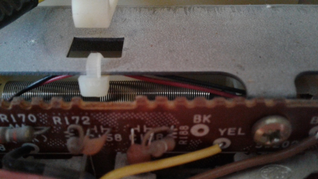

стабилизатор частоты вращщенея всё-таки электронный.
Да. даже на передней панели выведен питч. Но на каких то аналогичных, типа 9191, 9292, 9494 питча нет и регулировка с помощью винтов на пружинах с грузами.
Кстати, смотря на руины долго думал, чёзанах в недрах... Пружина здоровая натянутая, датчики и всё это в экране. Потом посмотрел на переднюю панель, на регулятор "Эхо" и до меня допёрло, что японцы зазвиздячили в магнитолу пружинный ревербератор :shock: . Песец! Вот как раз тот, толстый, вскормленный Олегычем :D

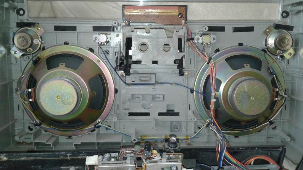

20180427_120219.jpg [ 131.01 КБ | Просмотров: 437 ]
20180427_120336.jpg [ 197.46 КБ | Просмотров: 437 ]
