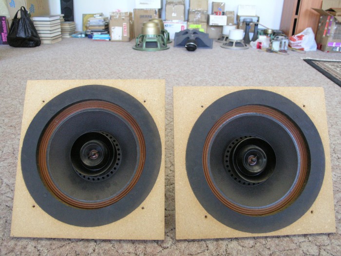

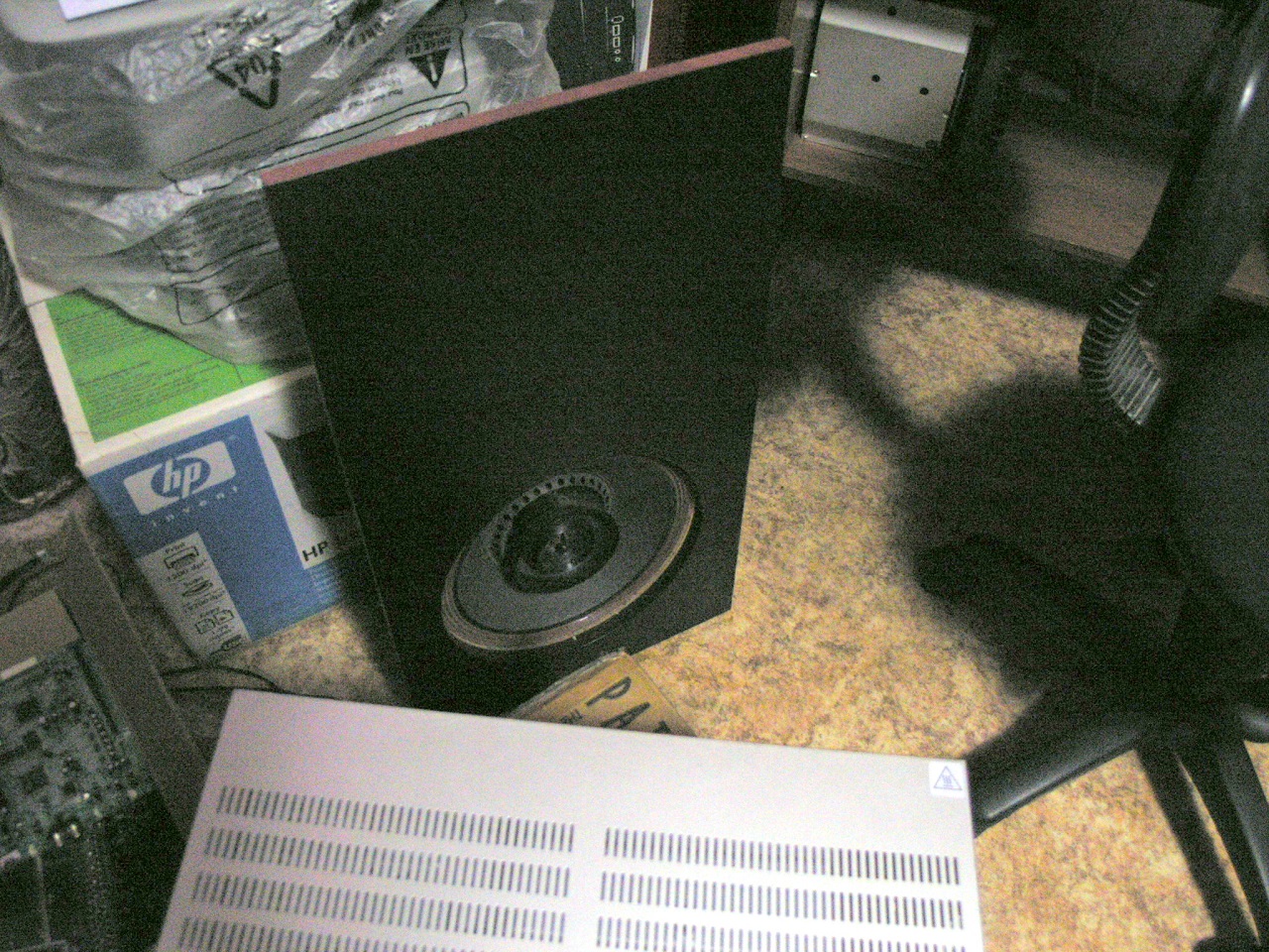

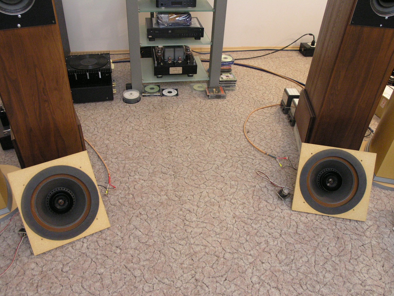

Продолжу эпопею. На балконе взял лист фанеры и запилил на скорую руку щит. Коряво, конечно, но уж что сделаешь. 4А-28 в принципе не так плохо играют. Баса низкого нет (щит узкий), середина великолепная, Вч - для винила неплохо, слышно всё, все послезвучия. Но есть некая рупорная подкраска. Надо дифф дорабатывать. А в принципе в ОЯ замечательно должен встать или в ПАС
CIMG0021.JPG [ 164.83 КБ | Просмотров: 397 ]
CIMG0018.JPG [ 167.08 КБ | Просмотров: 397 ]

Непрочитанное сообщениеДобавлено: 30 апр 2014, 16:54
щзукфещк
Время не трать , делай нормальный рупор - трактриссу , например , на Лаутерах. Только тщательно делай.... ;)
 Заголовок сообщения: Ламповый усилитель на 6Н9С и Г-807
щзукфещк
Да хоть какой :) без ящика и не будет.
Непрочитанное сообщениеДобавлено: 30 апр 2014, 16:59
Сообщений: 22052
Его благодарили: 6161
Ты места видел скока много? Там только такой рупор уместится
А с компрессионными однотакт не хочет играть, во всяком случае с ФИ. Можно конечно и ЗЯ собрать, но из дому выгонят

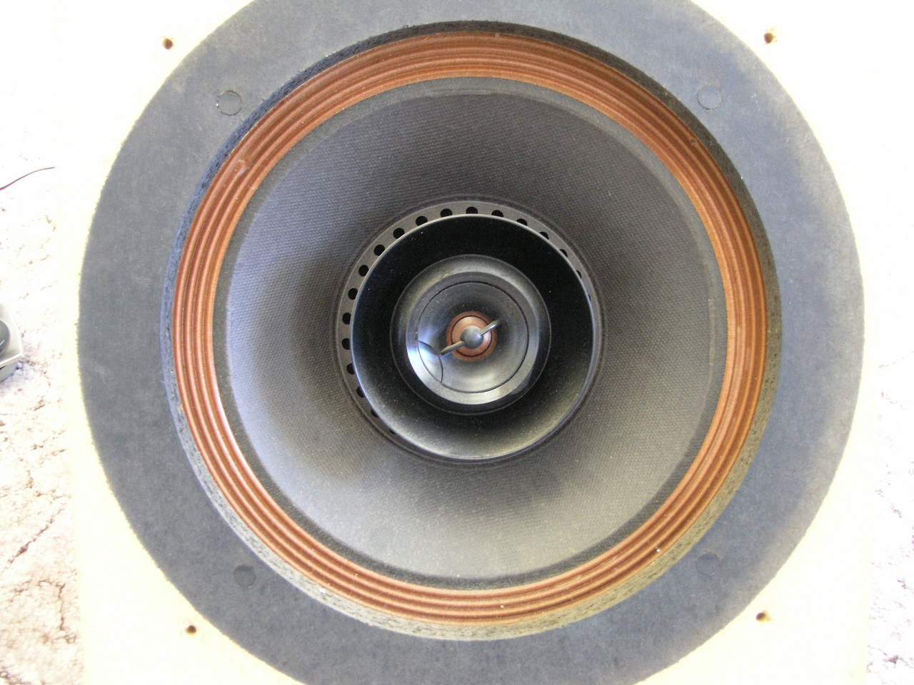

Нет баса? И не надо.Ты лучше скажи,как тебе уже теперь звучание лампового усилителя,после транзистора? Не ты один так делал.Вот у человека примерно так же сделано.А со временем добавишь Сабвуфер и всё у тебя будет :cool:
P1010868.JPG [ 456.48 КБ | Просмотров: 377 ]
P1010875.JPG [ 443.67 КБ | Просмотров: 377 ]
Сантиметров на 15 от стены.Щит стоит.на 12" ширике и усилителе SE на 300В -8 ватт И ничего,слушать очень даже можно.

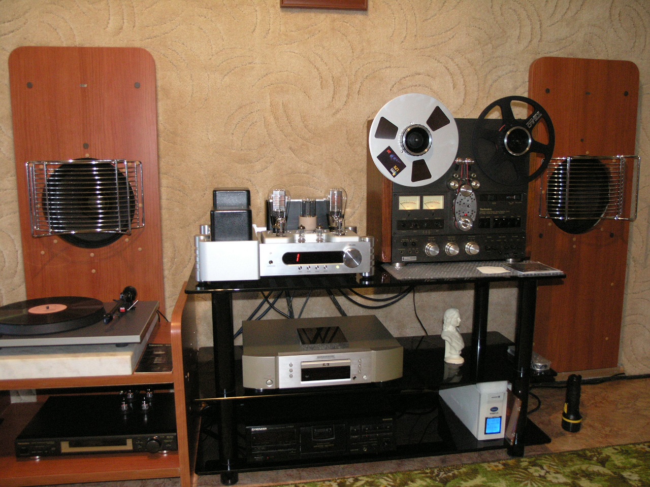

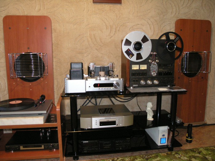

Мне кажется, или эти ширики "врезаны" в "стену", обитую ковролинчегом ??? Щиты в данном случае - тоже должны быть в кавычках !!!
и интересно зачем к тем ширикам привинчены железные решётки? там посуду что ли сушить?
http://pvd-audio.com/
Непрочитанное сообщениеДобавлено: 30 апр 2014, 18:46
Сообщений: 3579
Так и есть. Задняя сторона динамиков смотрит в комнату, свою для каждого динамика.
Это декоративная, съёмная вещь, от сына :)

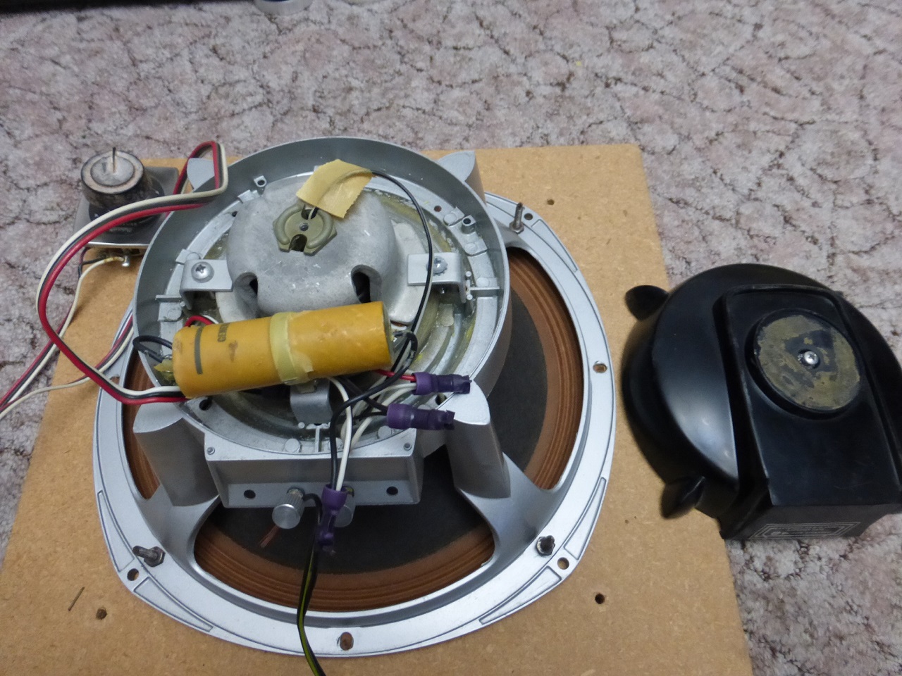

Извините, что не в своей теме.Но коль речь о динамиках пошла,Я тут только что открыл заднюю крышку с коаксиального динамика UNIVERSITE 312 . Ну и понятное дело там стоит бумагамасляный конденсатор через который подключена ВЧ купольная пищалка.И для регулировки отдачи от неё ,сигнал подаётся через проволочный переменный резистор.Я вот что думаю,любой регулятор и его контакты вносят разрушение в сигнал.Выкину я этот переменный резистор на регулировку ВЧ.И включу пищалку просто через разделительный конденсатор в параллель с основным динамиком? Излишка ВЧ не будет? :D :?
P1010113.JPG [ 402.81 КБ | Просмотров: 306 ]
P1010114.JPG [ 367.52 КБ | Просмотров: 306 ]
P1010448.JPG [ 368.33 КБ | Просмотров: 306 ]
Непрочитанное сообщениеДобавлено: 30 апр 2014, 19:19
Сообщений: 3579
Не будет. Переходный контакт очень сильно портит сигнал. Можешь последовательно резюк ом на 5 безиндукционный запаять.
Вот и Я так думаю.У Виктора на прямую кондёр с ВЧ пищалкой стоит .Он выкинул регулятор.И мы слушаем и не замечаем излишка ВЧ.Всё в норме. :)
