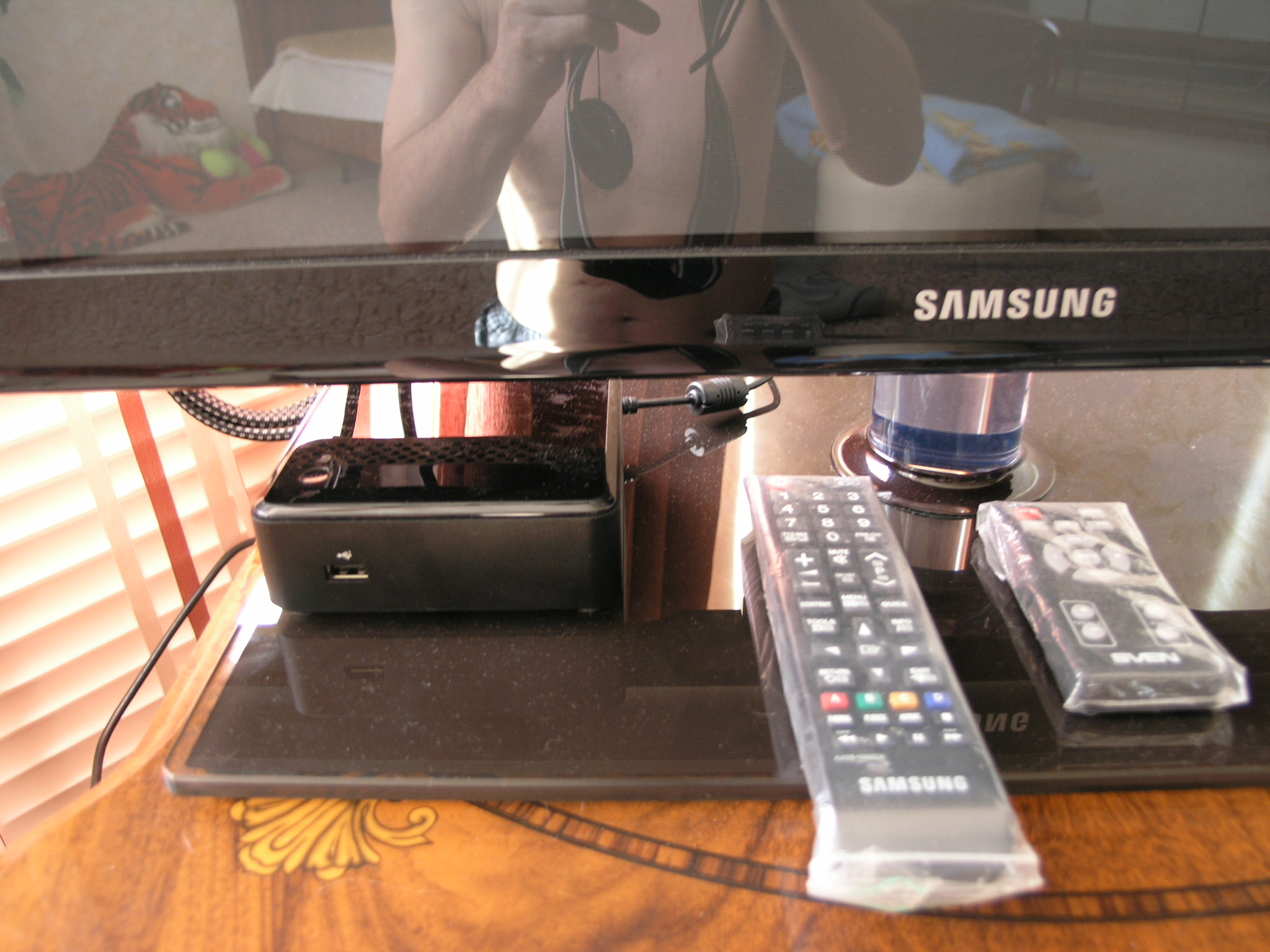

Dm.K писал(а):
Тогда все процессора в компах паять однозначно!
так или не так?
Это конечно лучше всего.У меня Intel NUC и в нём процессор i3 припаян на производстве.
P1012223.JPG [ 576.62 КБ | Просмотров: 611 ]

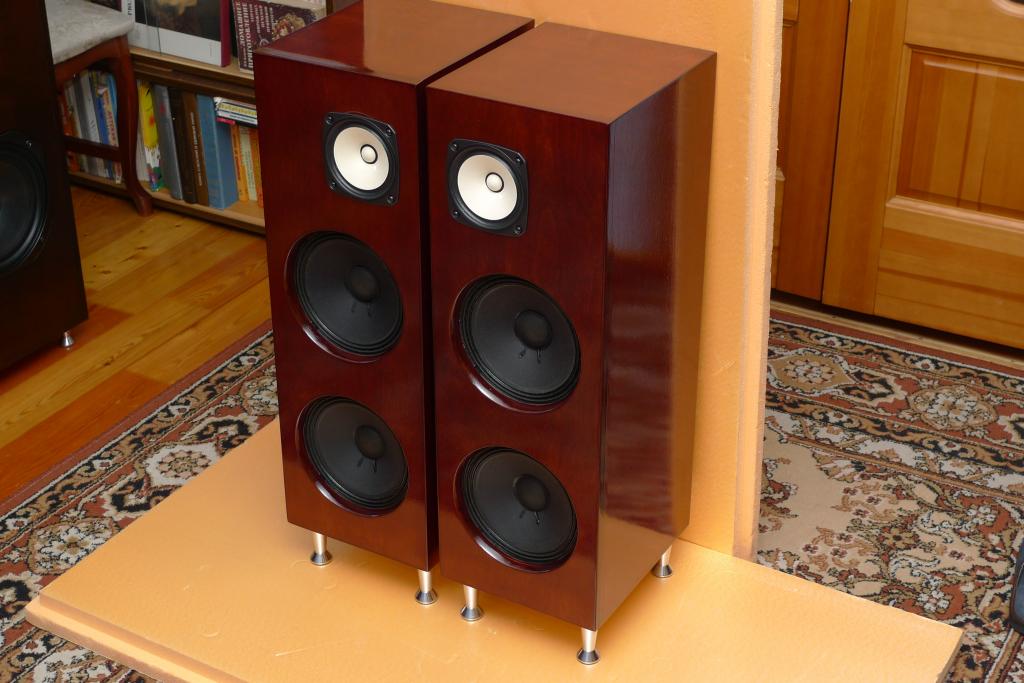

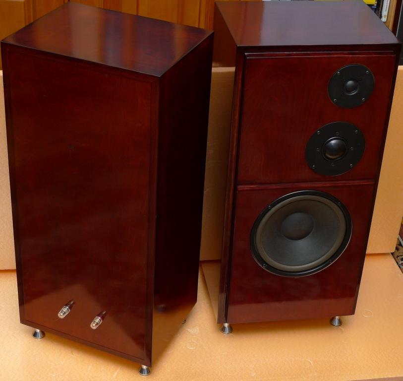

Эт что за убожество
Это макет для отработки деталей. Ясен пень, что "вчистую" будет красиво. Если дойдет до чистовой, конечно. Вот, например, "чистовые" модели одного из самоделкиных. Уже на продажу
2.jpg [ 44.18 КБ | Просмотров: 512 ]
1.jpg [ 86.73 КБ | Просмотров: 512 ]
Очень качественно и красиво. :cool:
Однако!!!!! :cool: Прямо породистые! ;)

Продает он их недорого, кстати, особенно с учетом начинки. Я не рекламирую его изделий, я с ним даже не знаком 8-)

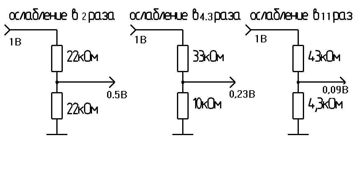

Если такой делитель воткнуть на выход усилителя, можно тогда наушники цеплять по необходимости? И если можно, то какие резисторы лучше использовать? Знатоки, ау, ответьте пожалуйста, если не трудно
--------.JPG.jpg [ 55.56 КБ | Просмотров: 420 ]
Вопрос первый, какая вилка у наушников? 3,5 мм или 5 мм .Приобретают необходимое гнездо в радиомагазине.Второе :Какое сопротивление имеют наушники.Выход данного лампового усилителя рассчитан на нагрузку 8 ом.Тогда на такой нагрузке,он будет отдавать максимальную мощность 7-7,5 ватт.Но если сопротивление нагрузки изменится,то соответственно и изменится мощность рассеивания на этой нагрузки (наушниках).Иными словами говоря,на наушниках имеющих сопротивление 60 -300 ом будет составлять сотни милливатт.Отсюда вывод:Делитель не требуется.Подпаивают три провода, на гнездо для наушников.Один провод для левого канала.Второй провод для правого канала и третий общий, земля- это минус на любой из минусовых гнёзд на акустическом терминале.У этого усилителя-это самые нижние, по расположению ,акустические винтовые зажимы.На любой из них. На другой конец этих трёх припаянных, проводов имеющих примерную длину около 300 -500 мм, припаять бананы.Вот и вся конструкция.Отбрасываешь акустический кабель идущий к колонкам от гнёзд усилителя.В эти гнёзда вставляешь бананы согласно расположению каналов и землю.Включаешь наушники в это гнездо и слушаешь.Всё будет в порядке.Никаких делителей не требуется.Так мы сделали ,нашему другу Серёжки Смирнову, для его SE самодельного усилителя на 6L6 и наушников Синхайзер 580 имеющих сопротивление 300 ом. Но и для 30-60 ом пойдёт.Только громкость предварительно убавь.А так определишься.. :)
Пробовал - избыток мощности. РГ работает на малых углах - если нулевое положение РГ условно на 7 часах, то при подключении наушников максимум громкости в них уже на 8. Вот хочу делитель на кабеле сделать. Да и слышно в наушниках, при отсутствии сигнала и вывернутом на ноль РГ небольшой фон, который не меняется от положения РГ. На АС его не слышно. Импеданс ушей 50 Ом. Так, что делитель все же надо
То что ты пробовал,разотри и забудь.Вадим поставил регулятор громкости,который имел "А" характеристику.И при изменении угла поворота,то резко прибавлял громкость.Так не годится.Вот что следует знать об этом ;" Функциональная характеристика. Немаловажным параметром переменных резисторов является также зависимость изменения сопротивления от угла поворота ручки или положения подвижного контакта (для ползунковых резисторов). Об этом параметре мало говорят, но он очень важен при конструировании звукоусилительной аппаратуры и других приборов. О нём и поговорим подробнее.

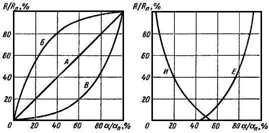

Дело в том, что переменные резисторы выпускаются с разными зависимостями изменения сопротивления от угла поворота ручки. Её ещё указывают в описании к резистору как функциональная характеристика и кодируют в маркировке буквой.
Перечислим некоторые из этих характеристик:
Линейная. Это когда сопротивление переменного резистора меняется равномерно при повороте ручки на один и тот же угол. То есть при повороте ручки на угол 100 сопротивление меняется на 10 Ом, например. Повернули ещё на 100, и сопротивление опять изменилось ровно на 10 Ом.
Поэтому такие резисторы называют резисторами с линейной или нормальной зависимостью. Резисторы с линейной функциональной характеристикой можно применять, например, в качестве регулятора напряжения в самодельном блоке питания. В таком случае изменение выходного напряжения при регулировке будет равномерным, а шкала для прибора будет более удобной. На первом графике линейная характеристика обозначена буквой А.
Логарифмическая. Такую зависимость лучше всего показать на графике. На рисунке вы видите три графика зависимости сопротивления резистора от угла поворота ручки.
func-xar.gif [ 12.35 КБ | Просмотров: 391 ]
Так вот буквой Б указана логарифмическая зависимость.
При повороте ручки резистора с логарифмической характеристикой, сопротивление сначала меняется ровно, но вот ближе к середине сопротивление резко меняется, а затем, к концу поворота ручки опять изменяется более-менее ровно. Таким образом, мы видим, что изменение сопротивления резистора происходит нелинейно (неравномерно), а по определённому, логарифмическому закону.
Показательная или обратно-логарифмическая. На рисунке выше график отмечен буквой – В. Показательную зависимость можно противопоставить логарифмической. Резисторы с такой характеристикой часто применяются в аудиоаппаратуре в качестве регуляторов громкости. Дело в том, что человеческое ухо с ростом громкости воспринимает звук тише (закон Вебера-Фехнера). Подробнее об этом можно прочесть здесь.
В результате если в качестве регулятора громкости поставить переменный резистор с линейной зависимостью, то шкала регулировки громкости у резистора будет нелинейной. На средней и большой громкости нам придётся выкручивать ручку регулятора на больший угол, чтобы ощутить значительное изменение уровня звука. Из-за этого возникает неудобство. Шкала у регуляторов громкости получается неравномерной, да и на разном уровне громкости ручку приходится крутить по-разному.
Поэтому в аудиоаппаратуре и применяются переменные резисторы с показательной зависимостью. Также в некоторых случаях могут применяться резисторы и с логарифмической зависимостью – всё зависит от схемотехнической реализации устройства.
