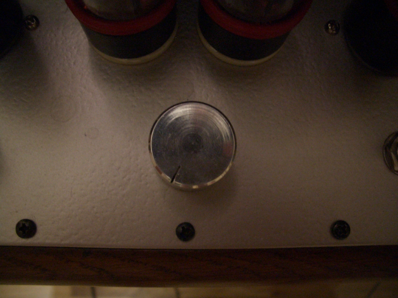

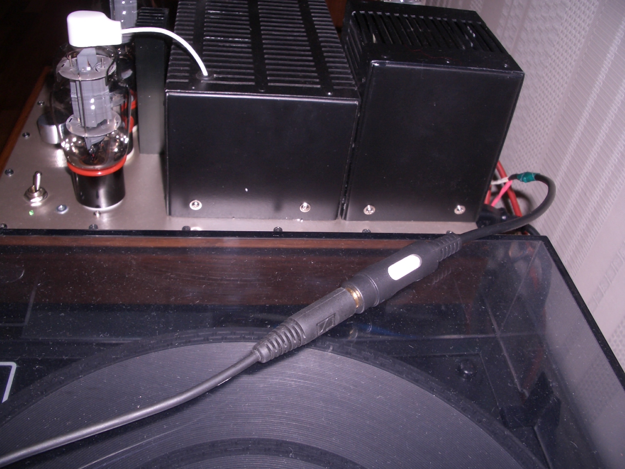

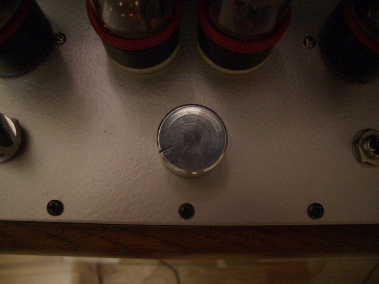

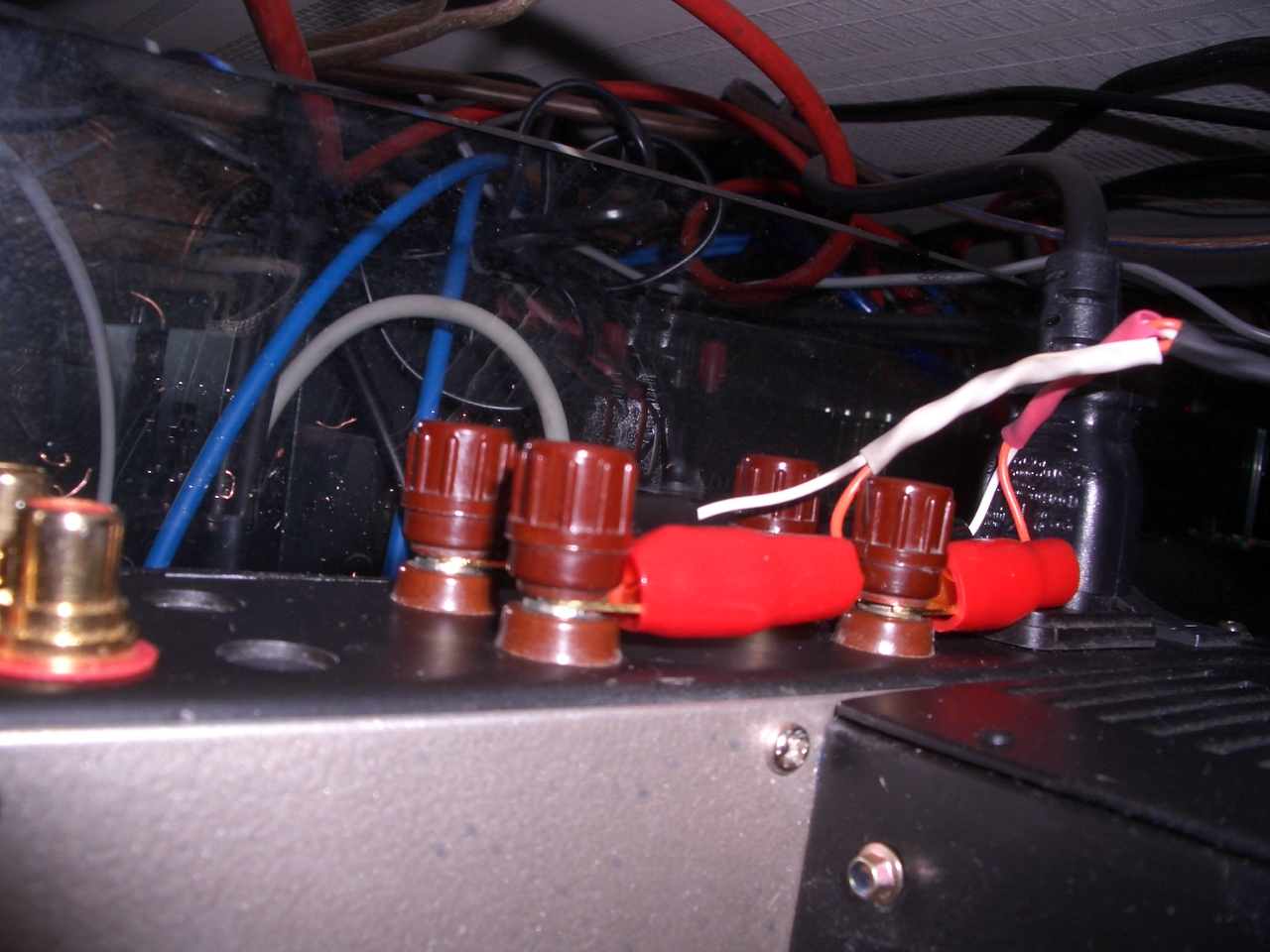

Отчитываюсь. Сваял из переходника и двух пар клемм хреньку для подключения наушников к выходным клеммам.
CIMG0080.JPG [ 615.82 КБ | Просмотров: 310 ]
CIMG0081.JPG [ 608.15 КБ | Просмотров: 310 ]
подключил, убавил РГ на ноль, включил усь. Микроскоп! После включения анодного всё таки тихонечко загудело в наушниках (Добров тоже говорил, что не ставил целью убирать этот фон в ноль, так как на АС его не слышно). Слышно как накаливаются лампы и позванивает при этом арматура самих ламп :D . Легкий щелчок пальцем по лампам превращается в наушниках в звон при ударе карандашом по бокалу, пиндосы потише, огромный баллон нашенской 807 позвонче. Ну лан, погрелись - поехали. Включил сидюк. Регулировка громкости мизерная. На фото видно нулевое положение и максимум, на котором отбой катушки происходит
CIMG0084.JPG [ 610.48 КБ | Просмотров: 310 ]
CIMG0083.JPG [ 614.02 КБ | Просмотров: 310 ]
Так что делитель придется ставить. Сам звук сравнивал со встроенным в проигрыватель попеременным переключением штеккера наушников. Встроенный в плеер слил сразу. Звук какой то грязный, не слышно многих деталей (странно, а ведь казалось, что ничего). Ламповичок раскрылся. Верх - просто искрится, даже удивительно для однотакта, предельно прозрачна середина, но показалось что есть нехватка самого низкого баса. Совсем чуть чуть, если не сравнивать, то и не заметно. А вообще - удивил. Приятно удивил. Если с делителем будет так же прозрачно звучать и уйдут перечисленные вначале артефакты, то как ушному усю ему вообще цены нет
Не желательно делитель ставить на выходе.Лучше на входном сигнале.Его уменьшить.На выходе сопротивление нагрузки изменится и это сузит полосу пропускания.Нагружай его на ширики-это будет выдающееся звучание. :cool: Мы все дружно прибалдели ,когда его слушали.Серёжка на второй день звонил и говорит:"Я до сих пор в шоке от его звучания.Отойти не могу." :cool:
Гудит где то в усиле. Без сигнала и в нулевом положении РГ. Делитель до уся ничего не даст. А вот после него мы ослабим вместе с сигналом и шумы. Прям как система шумопонижения Долби :D . Попытка не пытка

щзукфещкДа кстати? С выхода RIAA корректора обычно напряжение меньше чем с CD проигрывателя.А это значит и не требуется его снижать.Можешь теперь и Винил прослушать.Главное что понятно,дело в акустики,как и предполагали. :?
Этот фон имеет постоянный уровень .И от громкости не зависит.Громкость прибавишь и его не слышно будет.Не зря ты говоришь,что его слышно на минимуме громкости.И сильнее он не прибавится.
Я хочу снизить не из за того, что ручка РГ стоит в крайнем левом положении. Я таким образом хочу фон в наушниках снизить. Чувствительность у них адская - 112 дБ при 50 Ом. Это как на 8 Ом подключить ширик с чуйкой в 103 дБ. И слышен этот фон в них без сигнала. То есть просто шумит схема, возможно выходники неправильно ориентированы относительно силовых или дроссели питания маленькие это уже надо снова в нем копаться. Не в этой жизни, пожалуй :D
