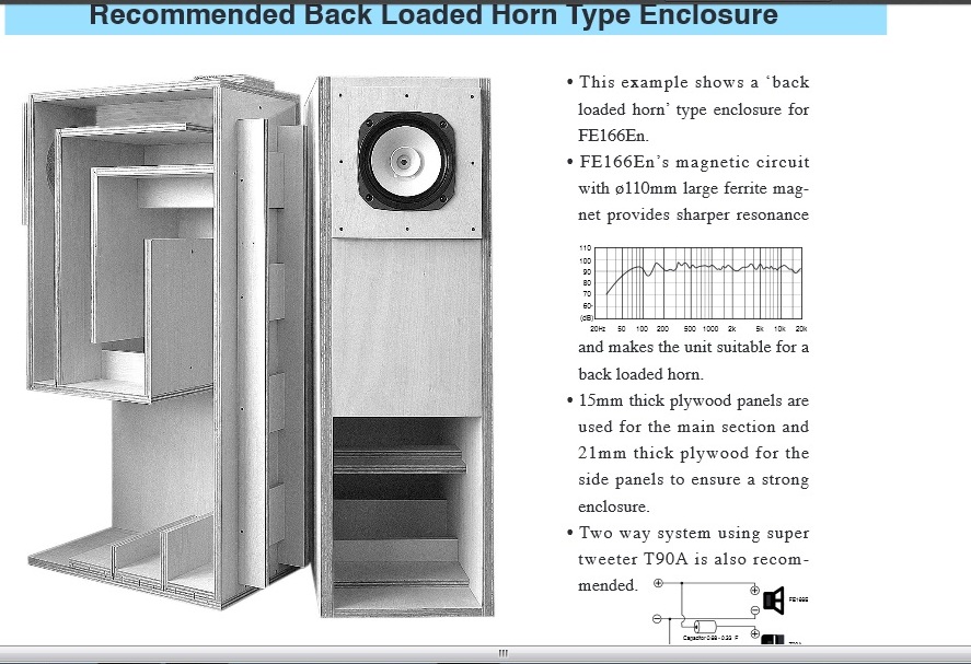

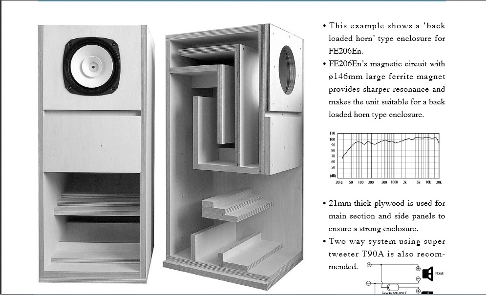

Хочу запилить рупора для работы с однотактом. Либо ...либо...
рупор 1.jpg [ 161.57 КБ | Просмотров: 1169 ]
рупор 2.jpg [ 176.97 КБ | Просмотров: 1169 ]

Хто то тута писал чё из фанеры корпус не звучит :(
Я больше доверяю мнению производителя. А это чертежи Фостекса для конкретных динамиков собственного производства. Инфы по ним не так много. Но те, кто делал эти рупора, отзываются о них очень хорошо.
А фанеру можно и МДФ-ом заменить

Да это больше на ТЛ похоже....
