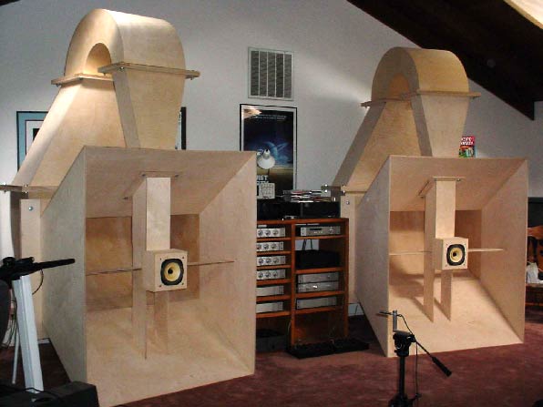

Не, это обратный рупор. Трансмиссионная линия немного отличается. Там ловится четвертьволновой резонанс.
А готовые чертежи - прикольно. Даже чертеж раскроя листа есть. У мебельщиков заказать распил и потихоньку самому собрать. Если удовлетворит результат - можно и об финишной отделке подумать
 Заголовок сообщения: Ламповый усилитель на 6Н9С и Г-807
Непрочитанное сообщениеДобавлено: 04 июл 2014, 12:25
Что-то не похоже это ни на трактриссу , ни на экспоненту.
И тем не менее :D . Тут скорее многокамерная конструкция. Каждая камера работает на своем резонансе и возбуждает следующую, бОльшую по объему. Я не акустик и инженерам Фостекса верю :cool:
Непрочитанное сообщениеДобавлено: 04 июл 2014, 12:32
Вера - это прекрасно . Особенно , когда своими руками делаешь. ;)

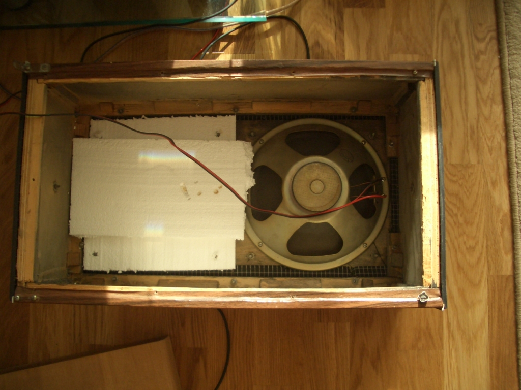

Привез с дачи пару помоешных 8АС. Глянул, вместо родных 4ГД-35 стоят их предшественники 4ГД-28 :? ... Выкинул из каждой по второму дину, оставив один и заклеив пенопластом отверстие. И подключил через кроссовер активного саба к лампычу. Да, кстати, на нем сменил регулятор на Альпс. Скомутировав на скорую руку и примерно настроив частоту среза и уровень был удивлен. Старые полуубитые ширики с паспортной АЧХ до 12000 Гц дают сумасшедшее разрешение на СЧ-ВЧ :shock: . Про уровень громкости я вообще молчу - играет не просто громко, а очень громко. Даже недолюбливаемая мной тяжелятина в виде Amorphus - Am Universum от Нуклеар Бласт шла на удивление драйвово. Правда с сабом пересекаются кривовато, но играет эта связка весьма интересно. В принципе можно подобные ширики в мониторном корпусе или небольших щитах ставить на фронт, резать со 100 Гц и подпирать снизу хорошим сабом. Как одно из направлений имеет право на жизнь
и зря выкинул,лучше по два на канал включенных последовательно .... лучше согласовываться будут с твоим ламповиком
Это точно!Два последовательных динамика гораздо лучше. И НЧ снижается.И линейность улучшается. А то что он теперь усилитель приобрёл иные возможности,после апгрейда,это и так было понятно.Он может легко поспорить и с более дорогим SE усилителем.Как бы не переиграл его.... :cool:
Попробовал вначале - хрень полная. Все дины, вероятно, имеют большой разброс параметров ТС. На сч получилась каша. Да и по постоянному току они не как в паспорте 4,5 Ом, а от 5,2 до 5,5 :D, что для шестиомного выхлопа вполне нормально
Понятно! :? Теория -теорией,а практика-практикой. :D У нас часто на форуме,не слушая,делают выводы,упираясь на теорию.А то что результаты ,бывают часто ,прямо противоположные ,это они не допускают. :D
