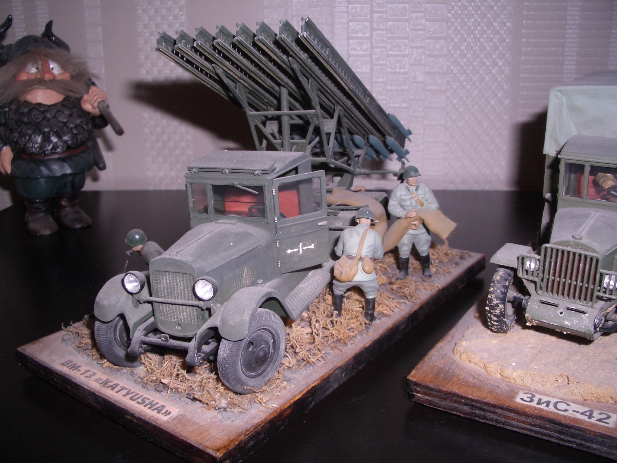

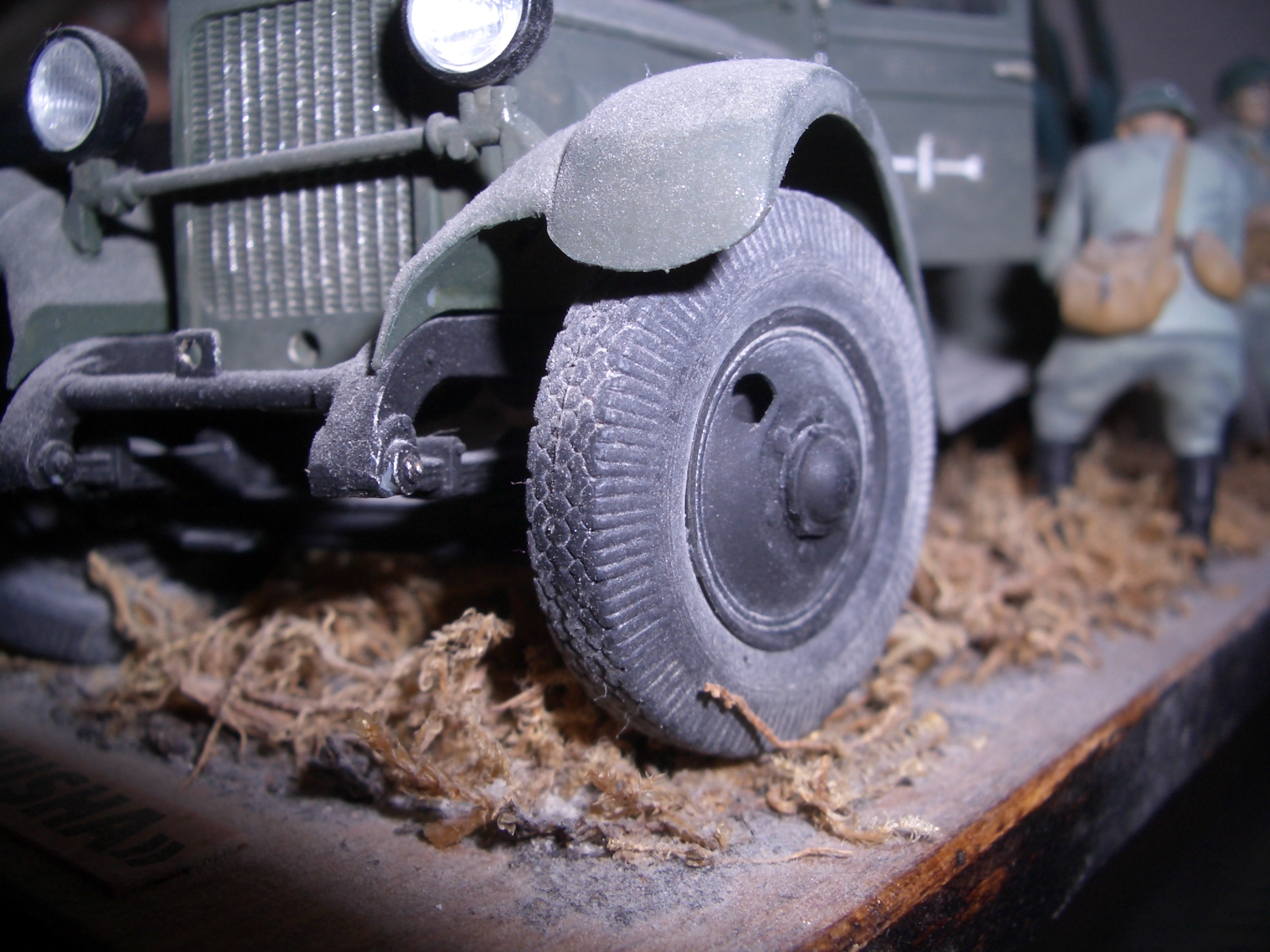

Всё могут. И недорого. Главное - уметь искать. Лет 10 назад, когда занимался военными миниатюрами в 32-м масштабе, при изготовлении шасси ЗиС-6 понадобились резиновые покрышки - копии оригиналов. Комплектные были полным барахлом. Один екатеринбуржский умелец, увы, нынче покойный, изготовил полную копию в миниатюре из резины, включая надписи о размерности и завод изготовитель (видно только в увеличительное стекло). И саму покрышку сделал пустотелой и нужного профиля - хоть ставь камеру и бортуй
А вы говорите - ролик :D
