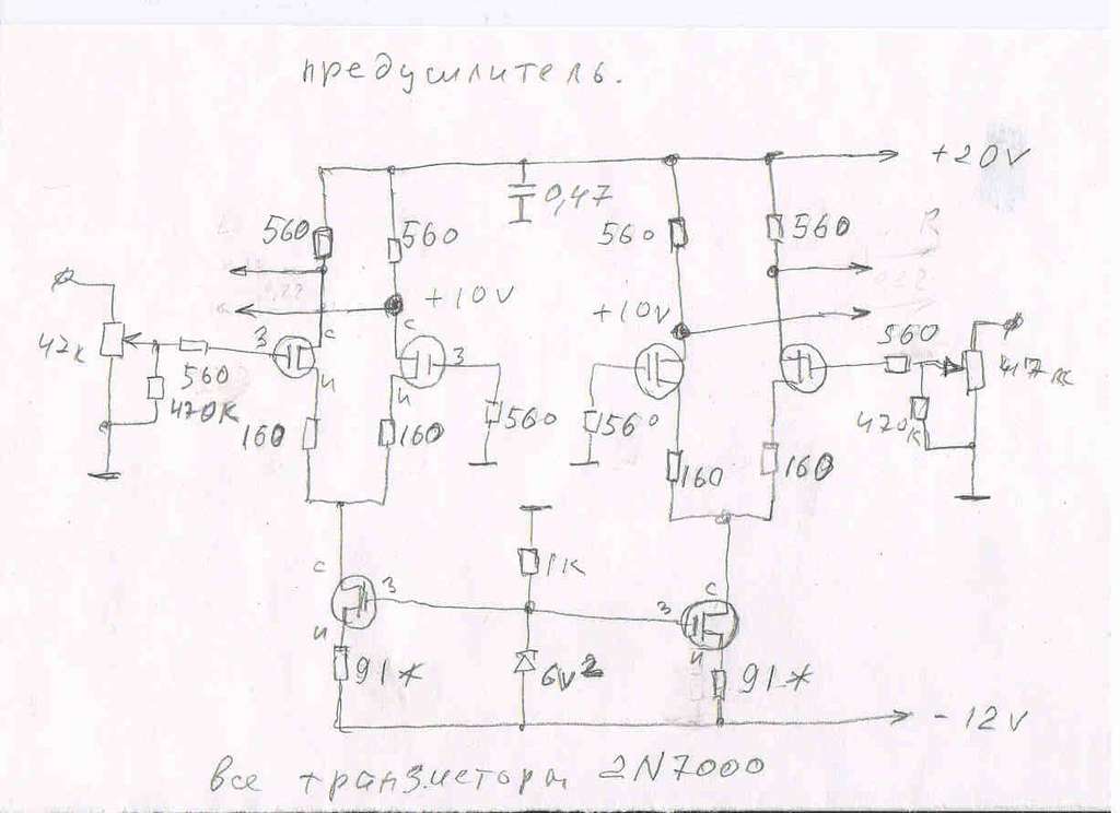

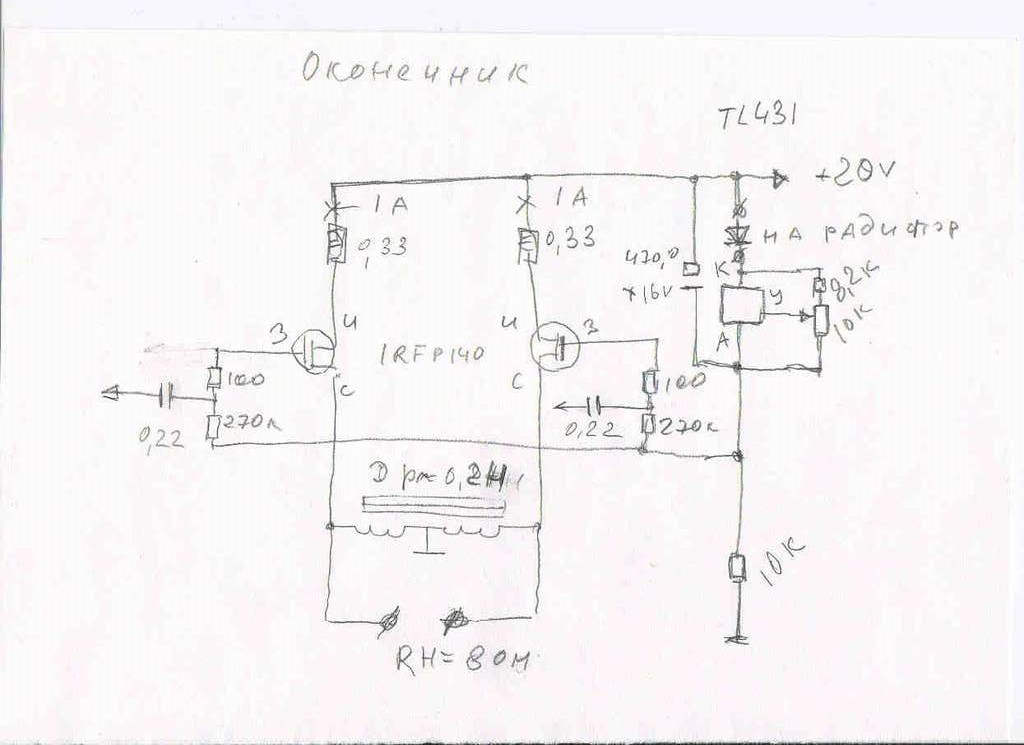

Ну что ж хорошо! Снизимся до тебя! Вот даю старые разработки.Вставь в них ОООС?
13400444328700811.jpg [ 63.87 КБ | Просмотров: 431 ]
134004390030005230.jpg [ 105.59 КБ | Просмотров: 431 ]
Разрешаю Тесла пригласить с Т.А.Эдисоном... :lol:

Этим разработкам минимум пара десятков лет. :lol: Вы еще и местные связи уберите , а что слабо ?

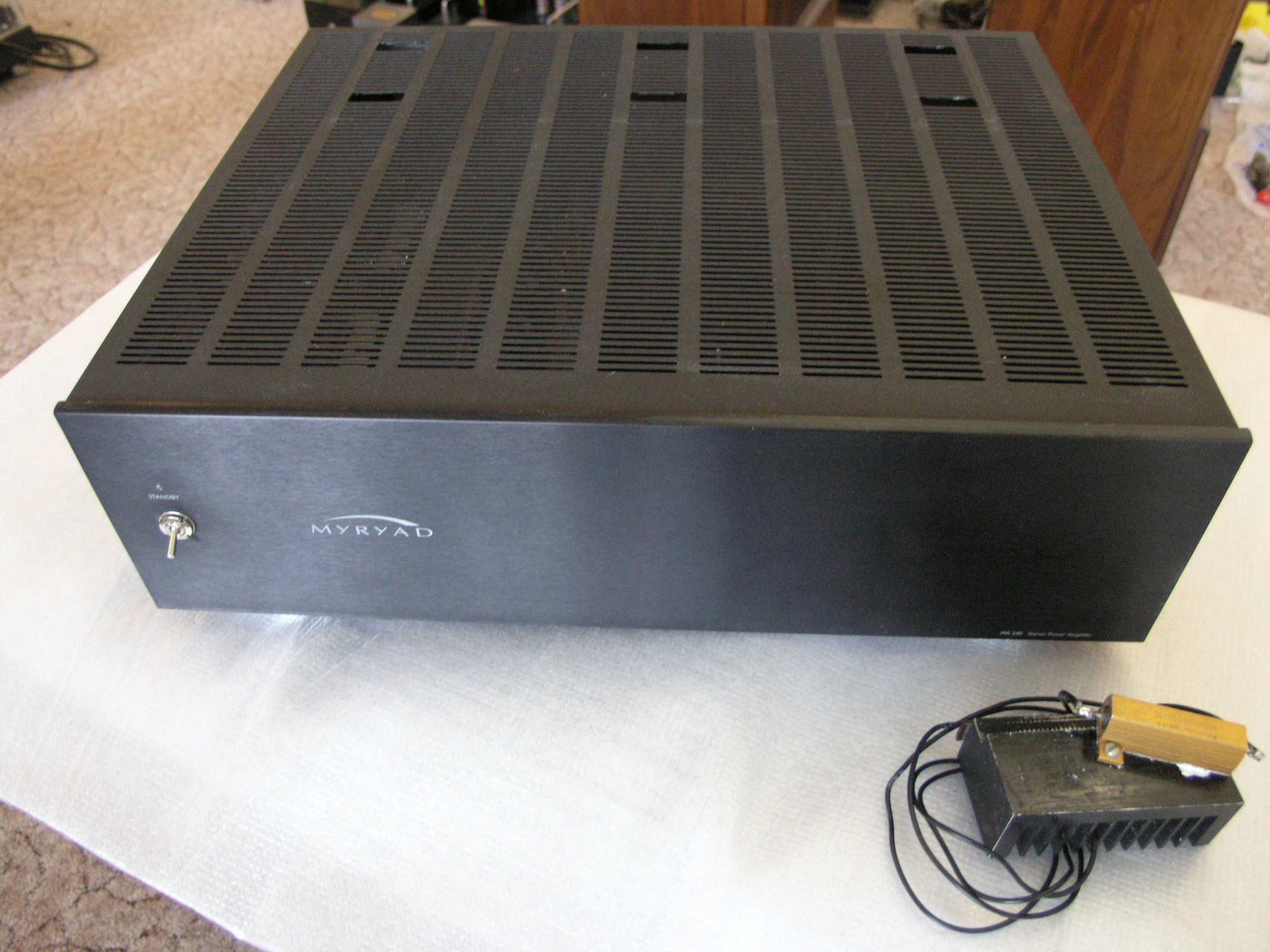

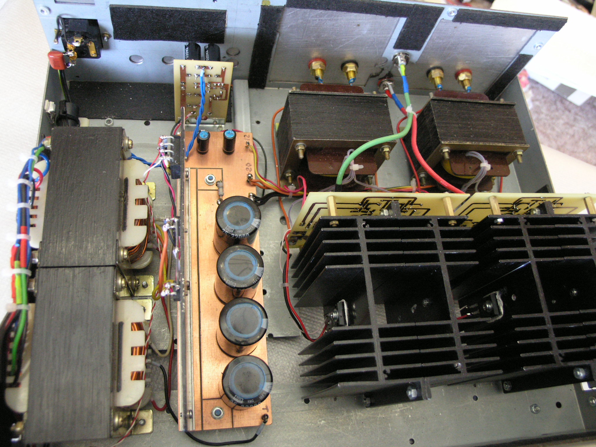

Кстати эти решения успешно работают в
P1011507.JPG [ 623.9 КБ | Просмотров: 427 ]
P1011513.JPG [ 635.33 КБ | Просмотров: 427 ]

кстати Олег напомни плиз - это корпус от какой модели Мириада?
МА-240
