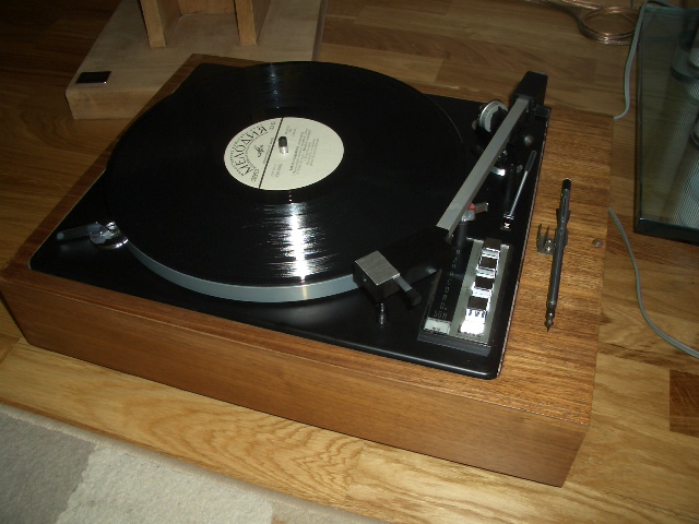

Облагородил плинт, промыл и смазал механику. Осталось отреставрировать крышку

Красивый шпон! :cool: респект мастеру
 Заголовок сообщения: Miracord 50H
Непрочитанное сообщениеДобавлено: 25 май 2015, 16:38
Сообщений: 22055
Его благодарили: 6164
glaz писал(а):
Красивый шпон!
Так я его и не менял. Зачистил, сколы и трещины зашпатлевал, шлифанул и покрыл на два раза яхтным матовым лаком. Все делал на балконе, сушил в духовке на кухне 8-)
Непрочитанное сообщениеДобавлено: 25 май 2015, 16:39
Сообщений: 2778
Его благодарили: 756
Красиво получилось! Вертак как новый :cool:
Непрочитанное сообщениеДобавлено: 25 май 2015, 19:02
Мне кажется- чуть темнее было бы интереснее. Но за качество- респект и уважуха! :cool:
Непрочитанное сообщениеДобавлено: 25 май 2015, 19:20
Сообщений: 22055
Да я его вообще не тонировал. Просто обилие мелких, сколов и трещин царапков светлили корпус, а сейчас он приобрел "родной" цвет. А почему не стал делать тёмным? Потому, что во первых это шпон ореха, мой любимый шпон (по секрету скажу - у меня и АС в орехе 8-) ). А во вторых испугался, а вдруг звук не понравится из за этого, как Николаю :lol: :lol: :lol:

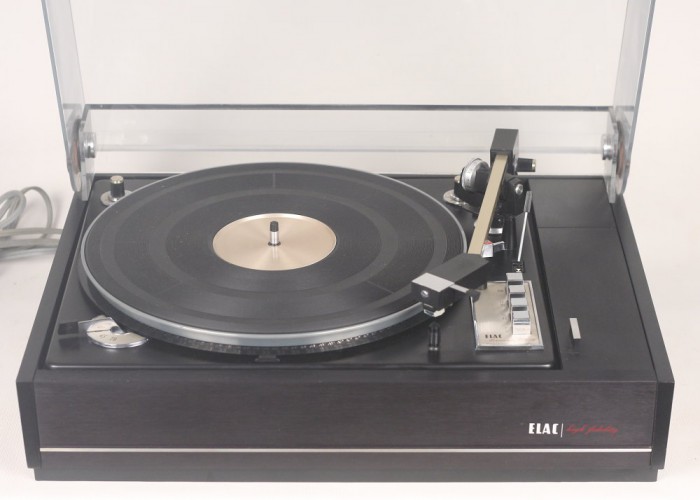

Я, конечно, поздравляю с покупкой, но восторгов не понимаю...
Был у меня вот такой Элак:
Скажу прямо, JVC QL-Y5F не оставил ему никаких шансов. Отдал без всякого сожаления.

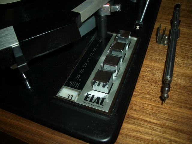

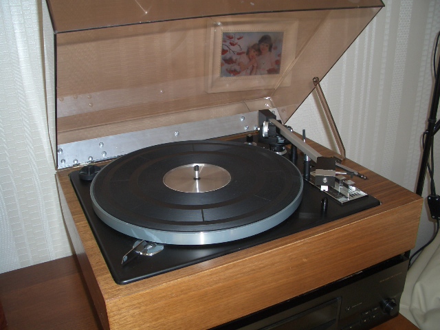

В общем и целом довел аппарат до хорошей кондиции, кроме крышки. У той выломаны петли "с мясом" и пока не заказал новую, сделал этакого "киборга" с алюминиевым имплантом :D

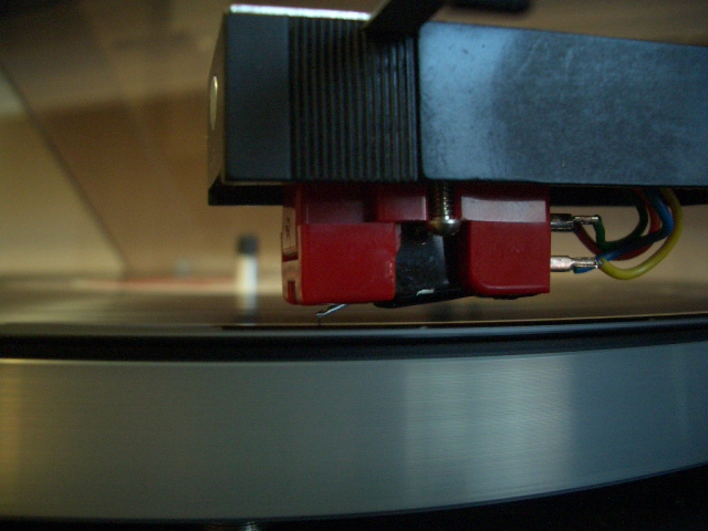

Поигрался с головками ADC, Philips и Grado и решил оставить родной Элак 344. Купил пока недорого пару женериков от Пфайфера - 244-17 и 444-12, жду когда приедут. Но возник вопрос. У ВиллиТаккера подобные реплики, но с маркировкой Jico стоят на наши деньги чуть менее полутора тыщь, а на сайте Jico сфера стоит 45 баксов, а эллипс 66 зелененьких. Как то непонятно. И вообще, эти вставки годные? В рунете еще продают, правда не очень дешево, реплики старого американского производства Haystack, Pfanstiehl и швейцарские Walco. Спрашивал у Алекса, но как то тихо всё. Эти нормальные? От оригинала не сильно отличаются? Кто то говорил, что Pfanstiehl могли и оригиналы перепаковать, но эти отличаются немного от оригинальной формы

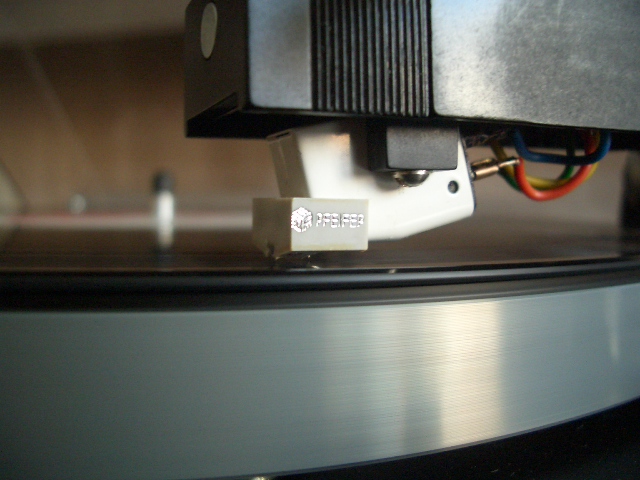

Короче, со вставками полная засада. Купил три - оригинал 344-17, и две пфайфер 244-17 и 444-17. Херня полная. Оригинал лег на пузо при прижиме в 1,5 грамм :lol: . Дохлый подвес. Пфайфер 244-17 не удалось поставить - металлический корпус с кантеливером отвалился от старости от пластикового держателя :D . Склеил, сохнет. А 444-172 это вообще нечто. Угол VTA явно неправильный. Баланс смещен в область ВЧ, аж писец. Тембром прикручиваешь ВЧ, вроде становится удобоваримо. Но все равно лажа. Видимо тут наоборот задубел подвес, его и тремя граммами не пронять. Карочи - фсё хлам. Поставлю новодельную Градо и нахер не буду с этими "винтажными" вставками мучиться :comandos:

Со вставками и головками. Пробовал воткнуть пфейферовский 244-17. Подвес очень мягкий. Голова должна работать на прижимной 1,5-3 грамма, но на 1,5 она ложится на брюхо. На 1 грамме более менее, но звучание очень плоское, как на АТ 91, плюс ВЧ как на Ы-90 :lol: . Надо снова искать уже исправный оригинал. Поставил проверенную временем ADC 220 с репликой на 2 грамма - небо и земля. Фирменная MI-шная ровная частотка без искажений на ВЧ, приличный бас, неплохое разделение каналов и отличная сцена. Практически ни в чем не уступает современной Градо Блю. Но та у меня для другого проекта. Правда под Америкэн Дайнемикс пришлось пилить проставку из пористого пластика, да еще и в виде пологой горки, из за низкой высоты головки (ниже Реги) и особенностей шелла. Пока на этом и остановлюсь.
