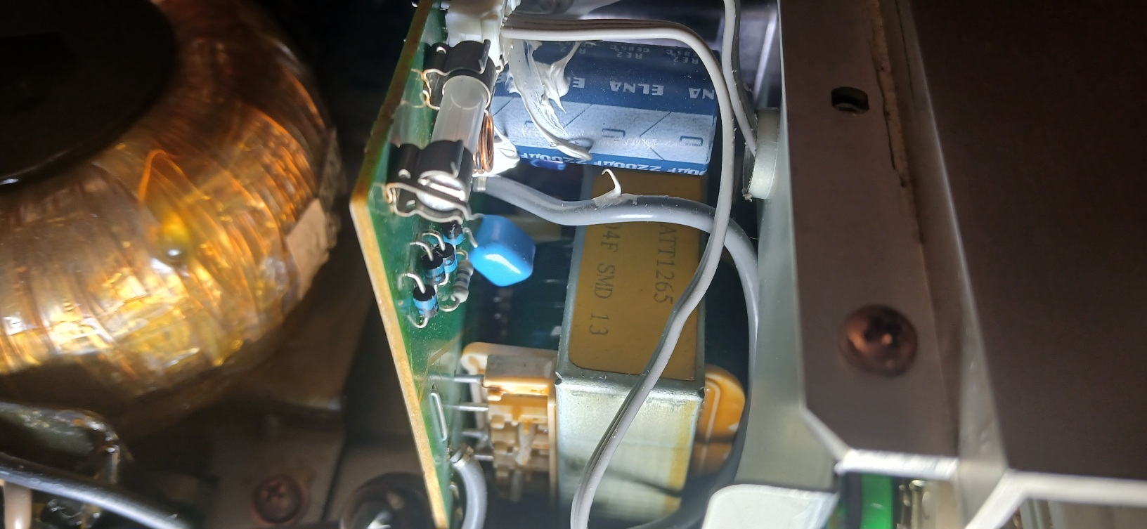

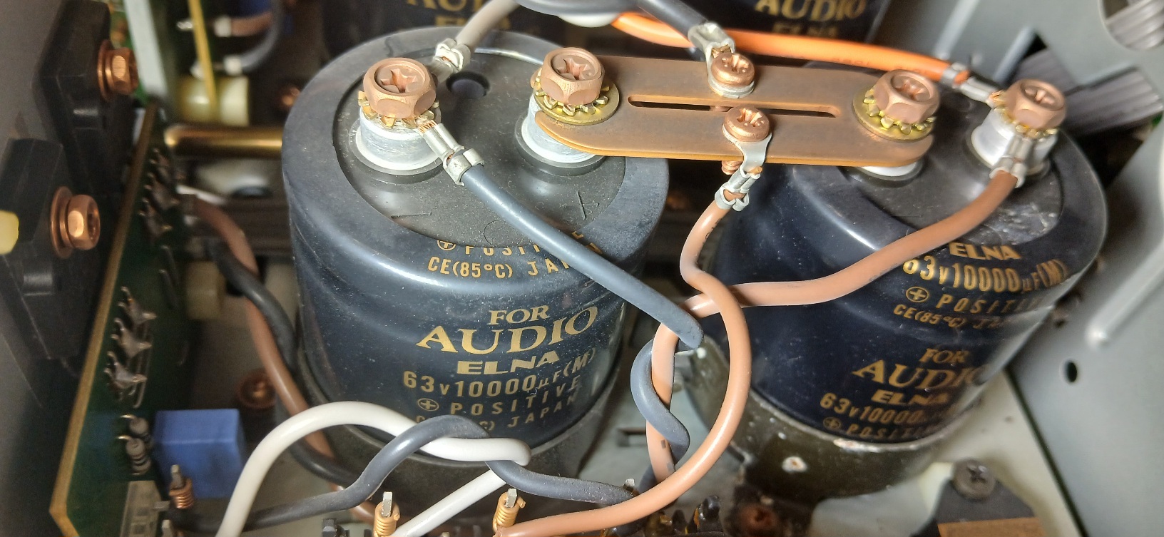

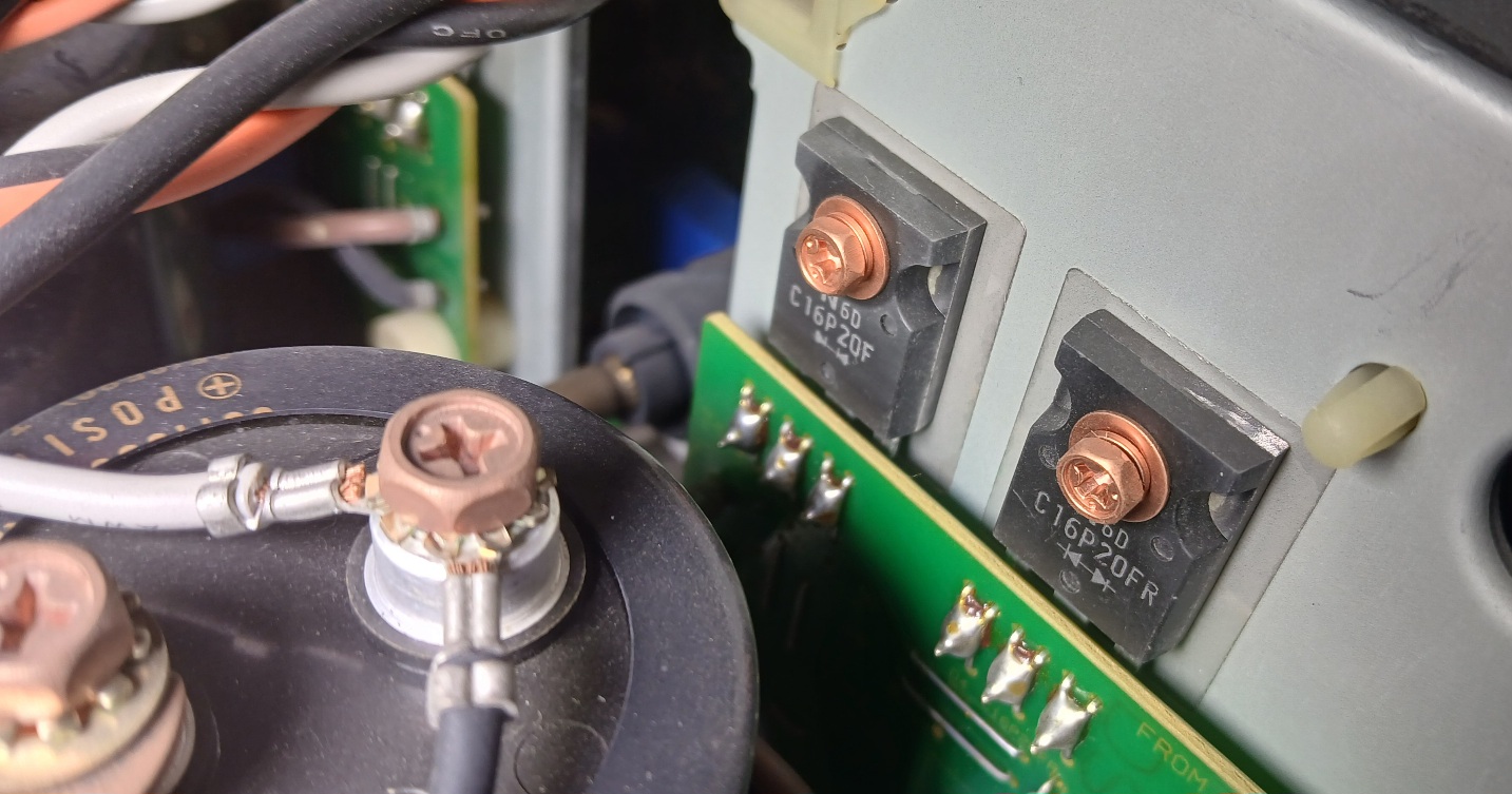

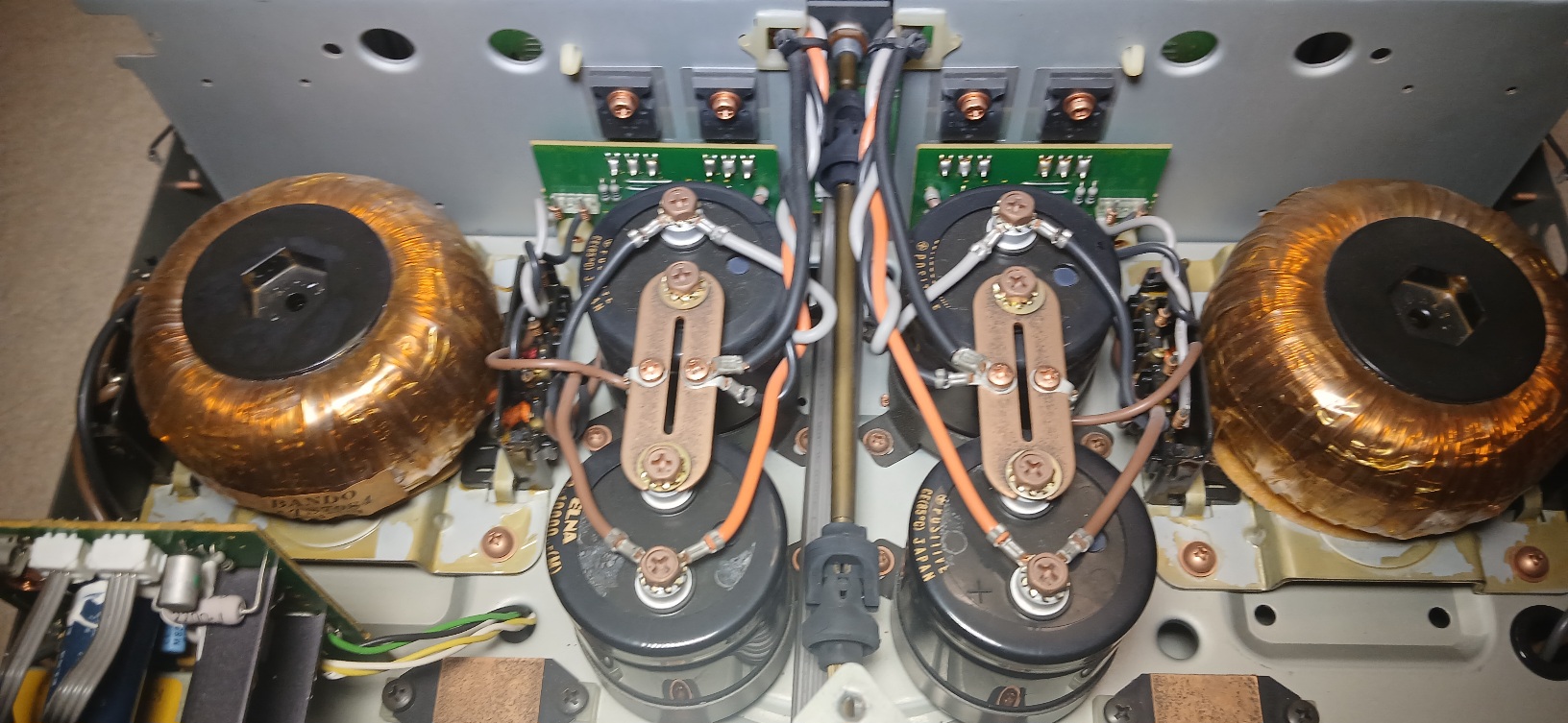

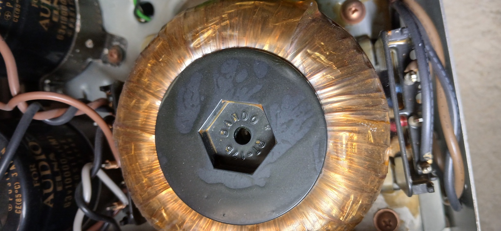

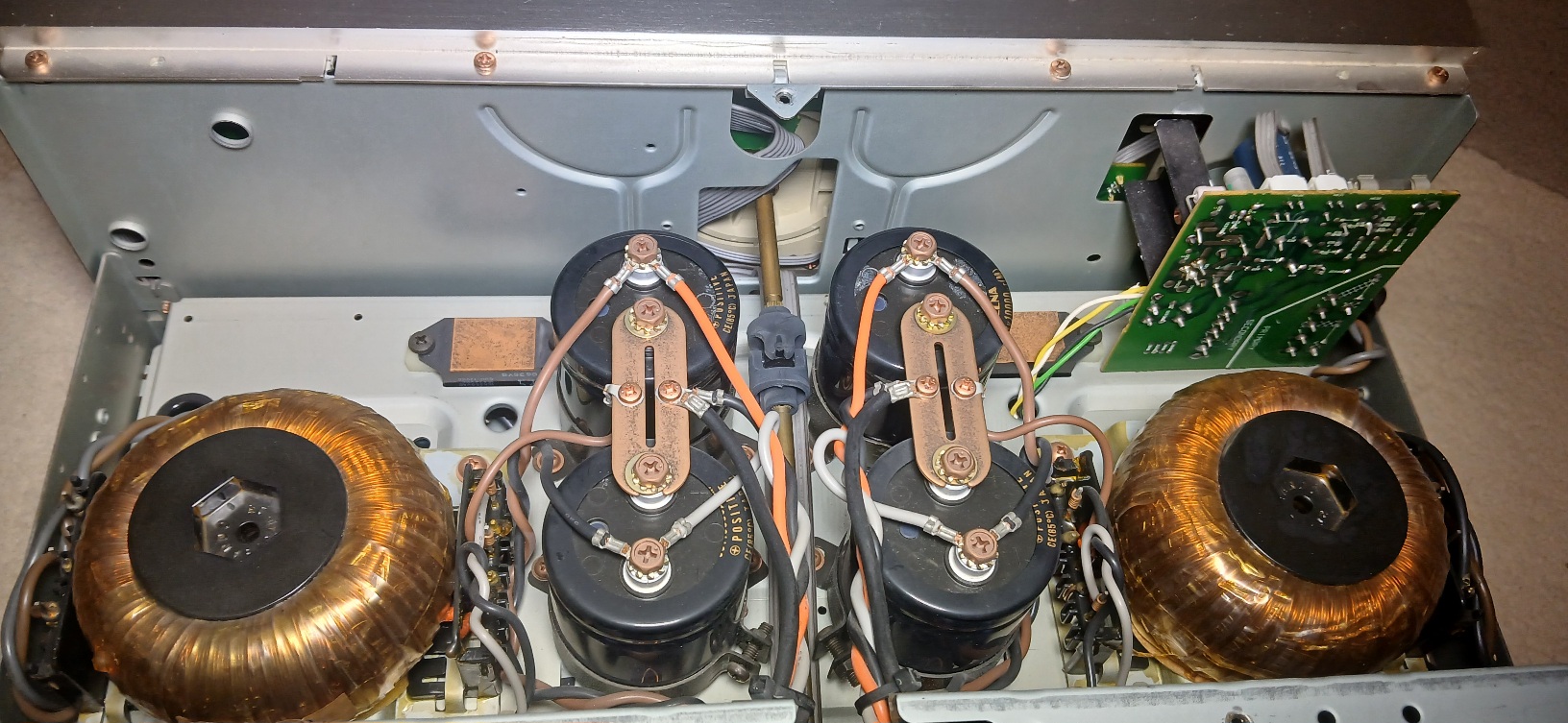

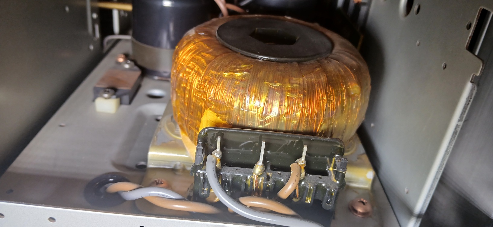

От скуки на форуме, решил подробнее осветить девайс. Начну с блока питания. Их тут три штуки. По одному на каждый канал и один сервисный. Хотя тут нет ДУ, пионеровцы решили поставить отдельный БП на включение питания. То есть у него есть дежурный режим, непонятно нахрена, хотя в модели 07 euro, он используется для дистанционки. То есть тут имеется маленький транс, предохранитель, выпрямитель, конденсатор и стаб. Всё для того, что бы повернув низковольтный переключатель на передней панели, включились основные силовые реле и подключили два основных транса с выпрямителями. Трансы, кстати, Bando, залитые эпоксидкой. Питание заводится через днище, поступает на плату с предохранителями и монтажным делителем линии.

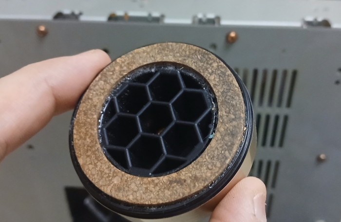

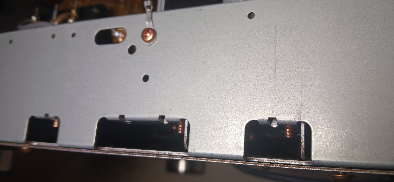

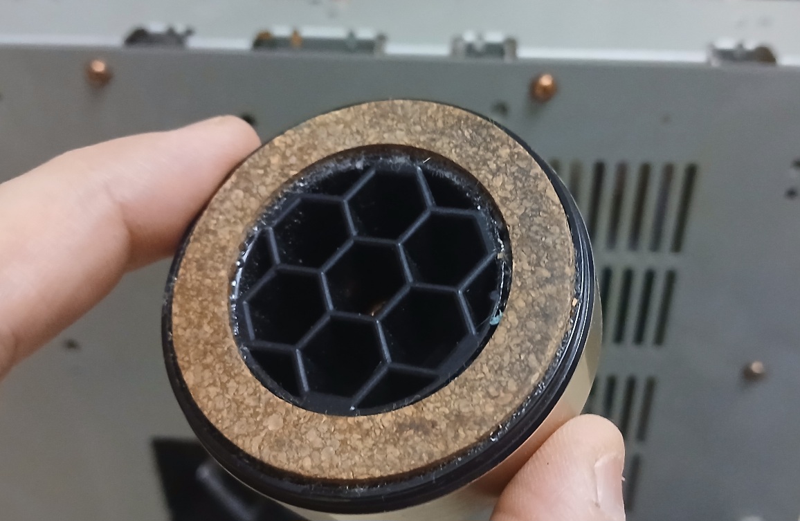

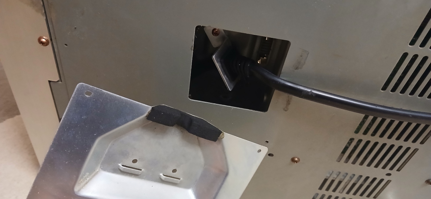

Шасси многослойное, с многочисленными отштамповками, перегородками, отверстиями и прочим, изготовлено из анодированной стали толщиной 1мм. Ножки пластиковые, усиленные, с наклеенным кольцом из пробки.

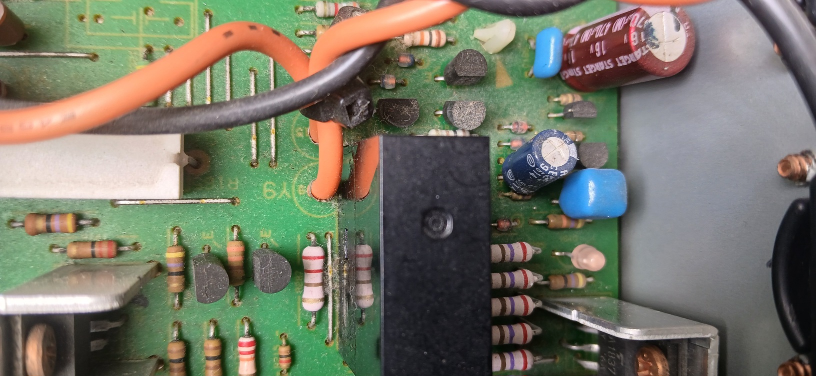

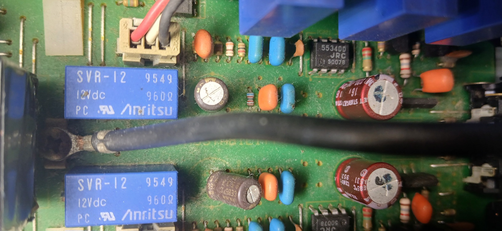

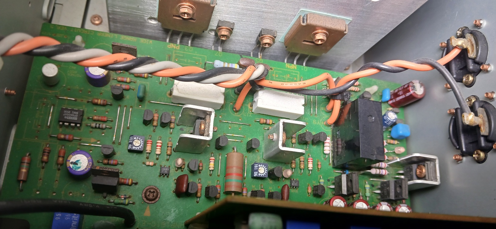

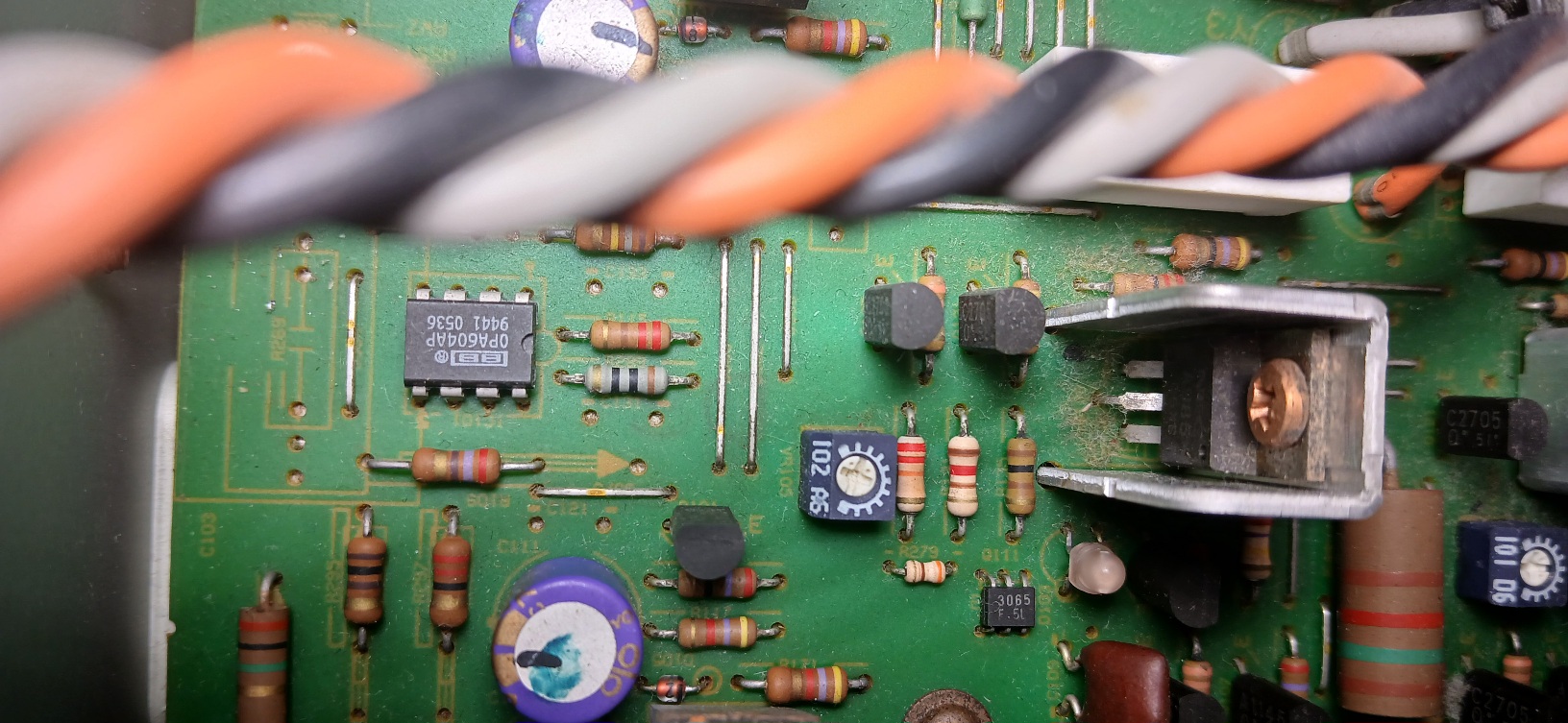

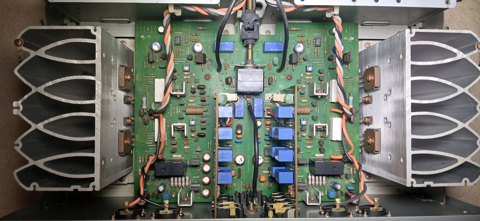

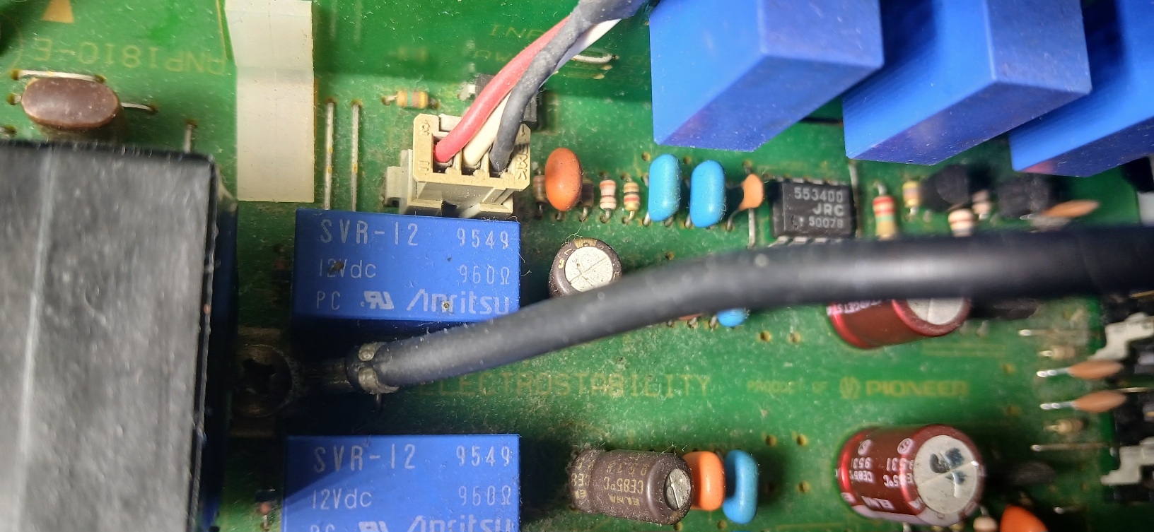

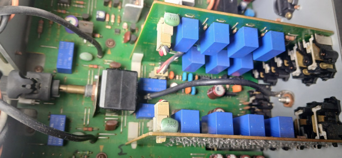

Ну и усилительно-коммутационная часть. Вертикальные платы с голубыми коробочками - коммутатор на малосигнальных реле Anritsu. Такие же на фоно и включение линии для записи. Выходные реле Омрон. РГ - классический Альпс. Кондеры все от Эльны, разных серий - от "фо аудио" до "старгет". Видна раскачка на OPA 604, и JRC в паре со сдвоенным j-fet в фонокорректоре

Пионэр-вскм ребятам пример! :cool: Он в классе А? Греется? Бывает, что заявлен класс А, а токи не выставлены.

Нет, конечно. В А классе в этой серии А-09, тот ещё габаритнее, тяжелее и греется как утюг. А этот АВ
скорее всего запитали упц1237(защита, вкл/выкл АС), возможно плавный пуск, а может просто тупая унификация

Не, там видно, но телефоном не подлезть. Включаешь усилитель - с дежурного БП идет напруга на основные реле, подключающие к сети основные блоки питания. Через секунду подключается реле выбранного входа, еще через пару секунд подключаются выходные реле. Микрух тут всего 4 штуки - две БуррБраун OPA 604, и две JRC 5534 в фонокорректоре. Правда за передней панелью тоже есть плата, на которой крепятся переключатели, но туда я не полез, может там и стоит схема задержки

Камрады, простите мою техническую малограмотность, но хотел поинтересоваться: вот эти медные шины - они для чего вообще? Их применение как-то технически обосновано или это типа очередная блажь аудиофильская? :? Не впервые встречаю такое, хотелось бы ясности... :oops:

Во первых, это красиво... :D

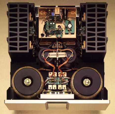

Конкретно эта шина - жертва унификации. Взята от старшенькой А-09
m7(3).jpeg [ 41.74 КБ | Просмотров: 1315 ]
 Заголовок сообщения: Pioneer A-05
Непрочитанное сообщениеДобавлено: 07 сен 2025, 18:08
Сообщений: 22050
Его благодарили: 6158
Тьфу. Не А-09, а Эксклюзив М7

пгошу пговегить магнитом сию кгасотень :oops:

Крышка закрыта. Да и магнит совершенно не показатель. Латунь может содержать никель и тогда магнит будет слегка притягивать изделие. У меня старые британские АС - Castle Howard S2, у них перемычки из никелесодержащей латуни с золотым покрытием - слегонца притягиваются.
