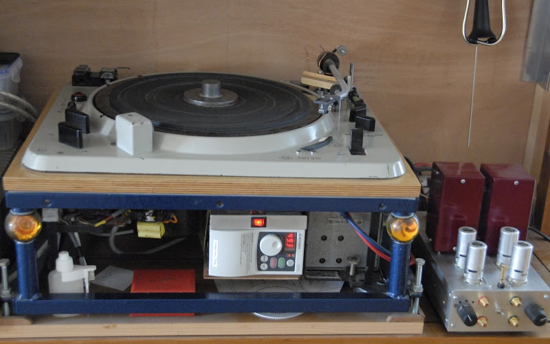

в принципе у меня проблем нет с оборотами при переключении рубильника на 50 Гц. работает стабильно, обороты держит мертво. т.е. никаких проблем со шпулей.
в конечном варианте будет как на фото:

А что за зверюшка? Явно не Пиванер :)
 Заголовок сообщения: Pioneer PL-7 - роликовый монстр
Непрочитанное сообщениеДобавлено: 22 окт 2013, 10:48
фото не мое. это еще одна моя мечта роликовый ЕМТ-927. правда учитывая бюджет его - останется мечтой.
поставлю на питание частотный электропривод. и успокоюсь. это намного проще и удобнее, чем токарка! к тому же регулировка напряжения плавная и регулировка частоты 0-400Гц
