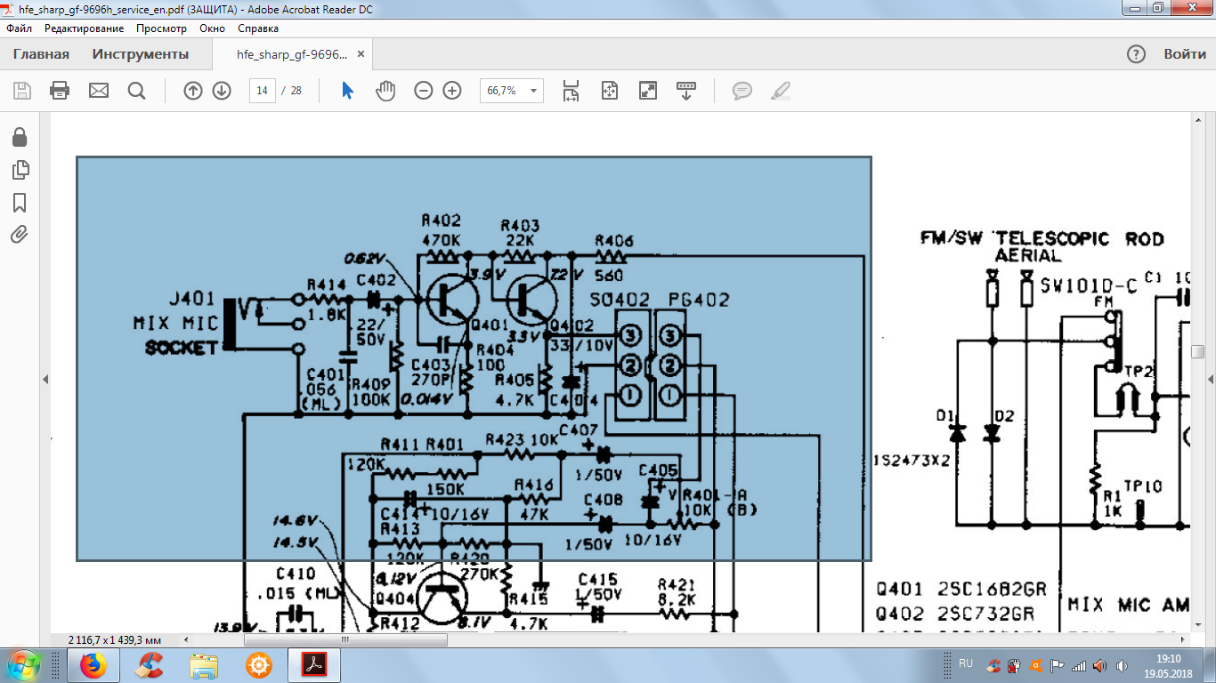

Возник вопрос по подключению к этому девайсу современных устройств. То есть с записью на него, например с компьютера, проблем нет, но реализован этот путь через задницу. При записи мы не слышим, чего пишем. Вероятно это оттого, что линейный вход запараллелен микрофонному, только через резюки 10 килоОм. Типа что бы не было обратной связи от миков и нет звука от входящего сигнала. То есть этот вход использовать нельзя
1.png [ 368.55 КБ | Просмотров: 552 ]
Остается вход фонокорректора и вход миксового микрофона. Последний типа караоке с регулятором микса. Напрашивается на вход, но он моно, зараза такая. Фоник последняя надежда. Может внешнюю приставочку батарейную с антиRIAA примастрячить? Не хочу лезть внутрь, нарушать аутентичность

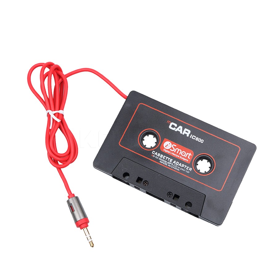

HTB1ceTsOXXXXXaNaXXXq6xXFXXXG.jpg [ 106.23 КБ | Просмотров: 503 ]

Такой только в автомагнитолу - хвост из жопы растёт. Если в автомагнитолах щелевая загрузка и он спокойно может торчать, то в стационарах куда его девать?
Опять же - работает протяжка, изнашиваются подмоточный ролик и идлер, подшипники и щетки двигателя, пассики. Не, не наш путь

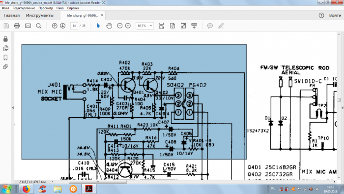

А вот на приведённой схеме нарисовано совершенно другое. Никаких короёков, два микрофоных входа.

Там третий миковый вход есть. Я к нему дремучую Октаву МД-47 подключал и он работает "вслух"
1.png [ 395 КБ | Просмотров: 479 ]
При нажатии на запись включается питание только [магнитофонного пред]усилителя или заодно сразу и мотора?
Ну да. Жмём "Пауза", затем кнопку "Запись". Если на кассете язычок не выломан, то "Запись" тащит за собой "Пуск". Работает и мотор и пред

Работает и мотор
Вот это-то как раз отвратительно.

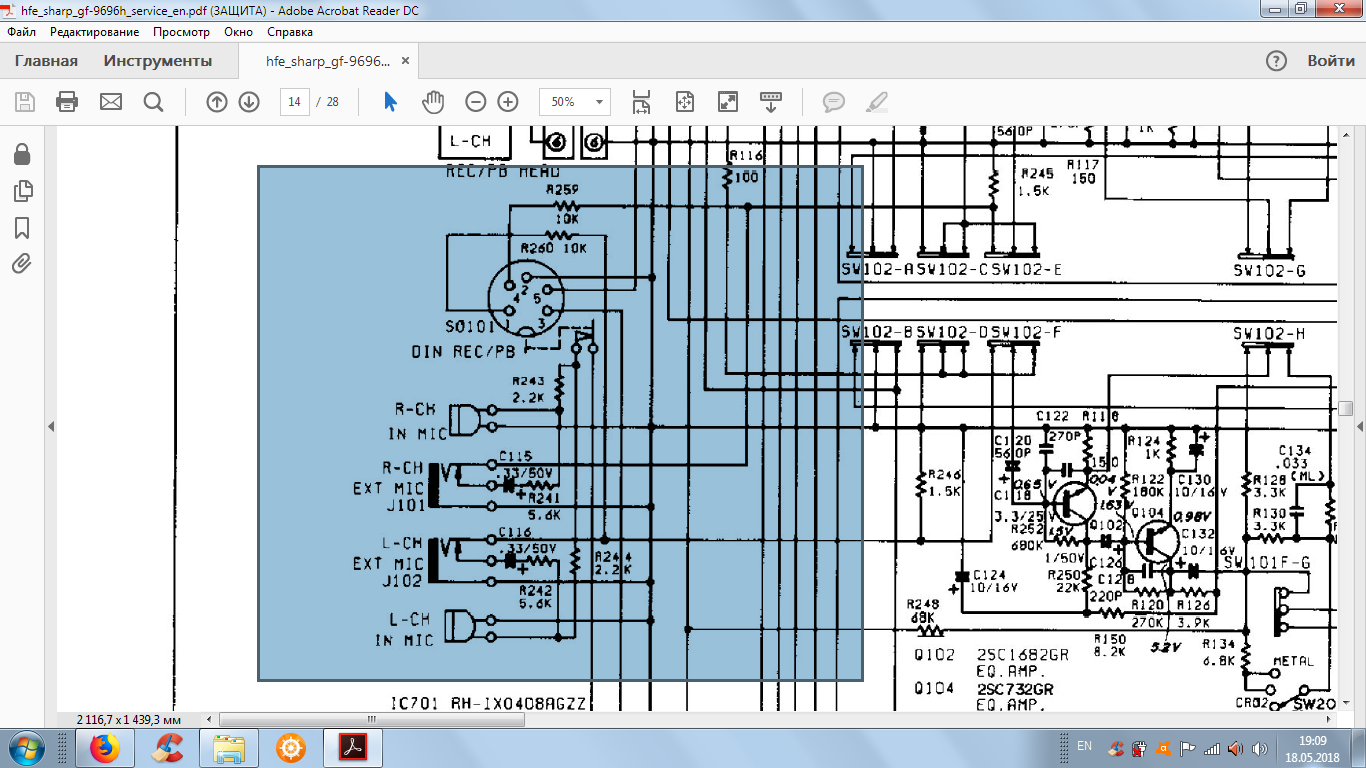

...куда идёт сигнал после микрофонного усилителя на вот этом
download/file.php?id=88021&t=1
пейзаже - хорошо бы глянуть. И не стерево ли там случаем гнездо. А то можно в него впендюриться.
hfe_sharp_gf-9696h_service_en.pdf [35.85 МБ]
Оно одно. Моно. Например доп мики имеют два гнезда, по одному на канал

download/file.php?id=87994&t=1
Я бы включил J101 и J102 "на разрыв" перед регулятором громкости. Alles.

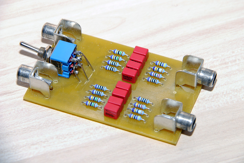

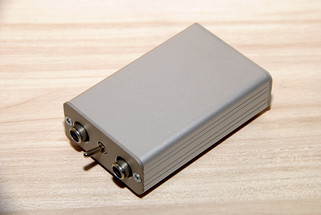

Я почему и спросил про внешнюю коробочку, с питанием от Кроны, с характеристикой анти RIAA.
Делать активную схему не обязательно. Можно применить и пассивную цепочку. Я уже несколько лет для отладки корректоров пользуюсь вот такой коробочкой.

По такой схеме.

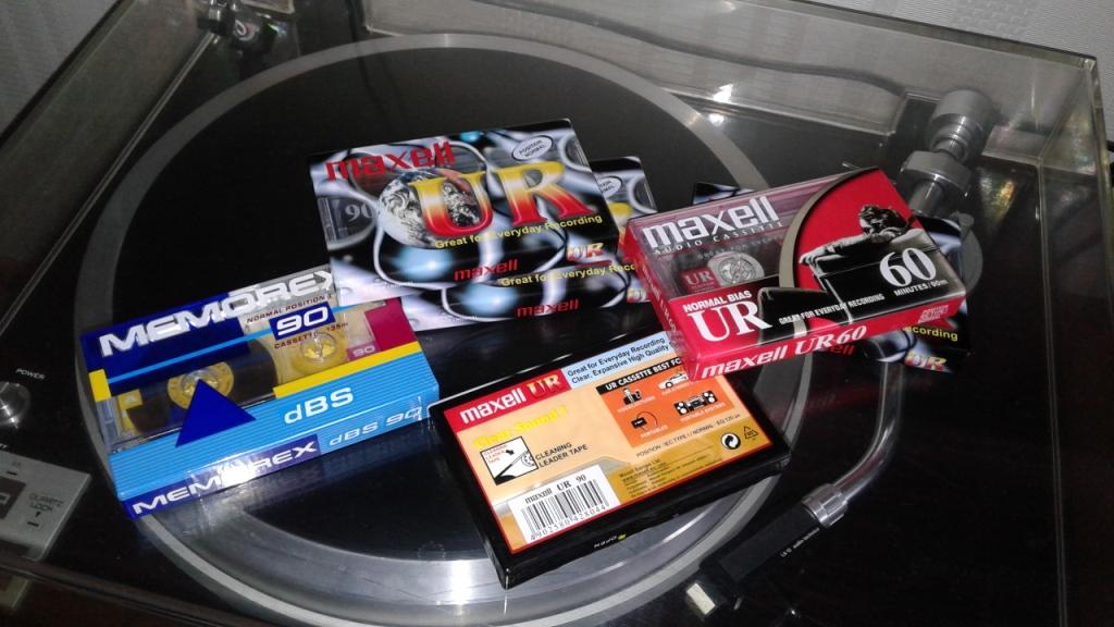

Поступил проще - кассеток прикупил :D
