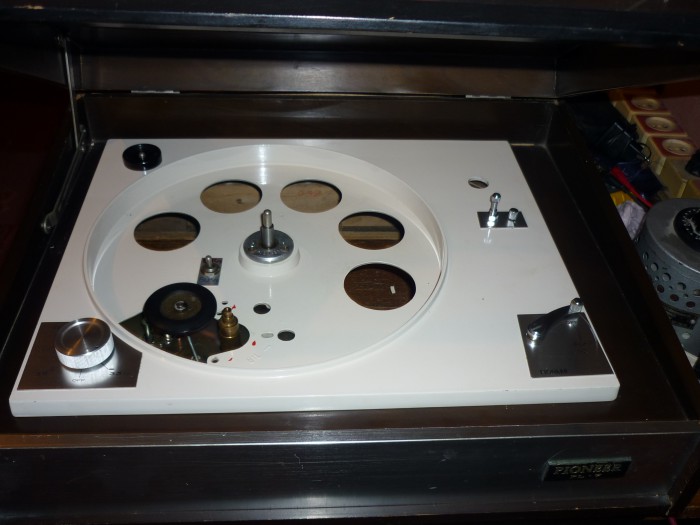

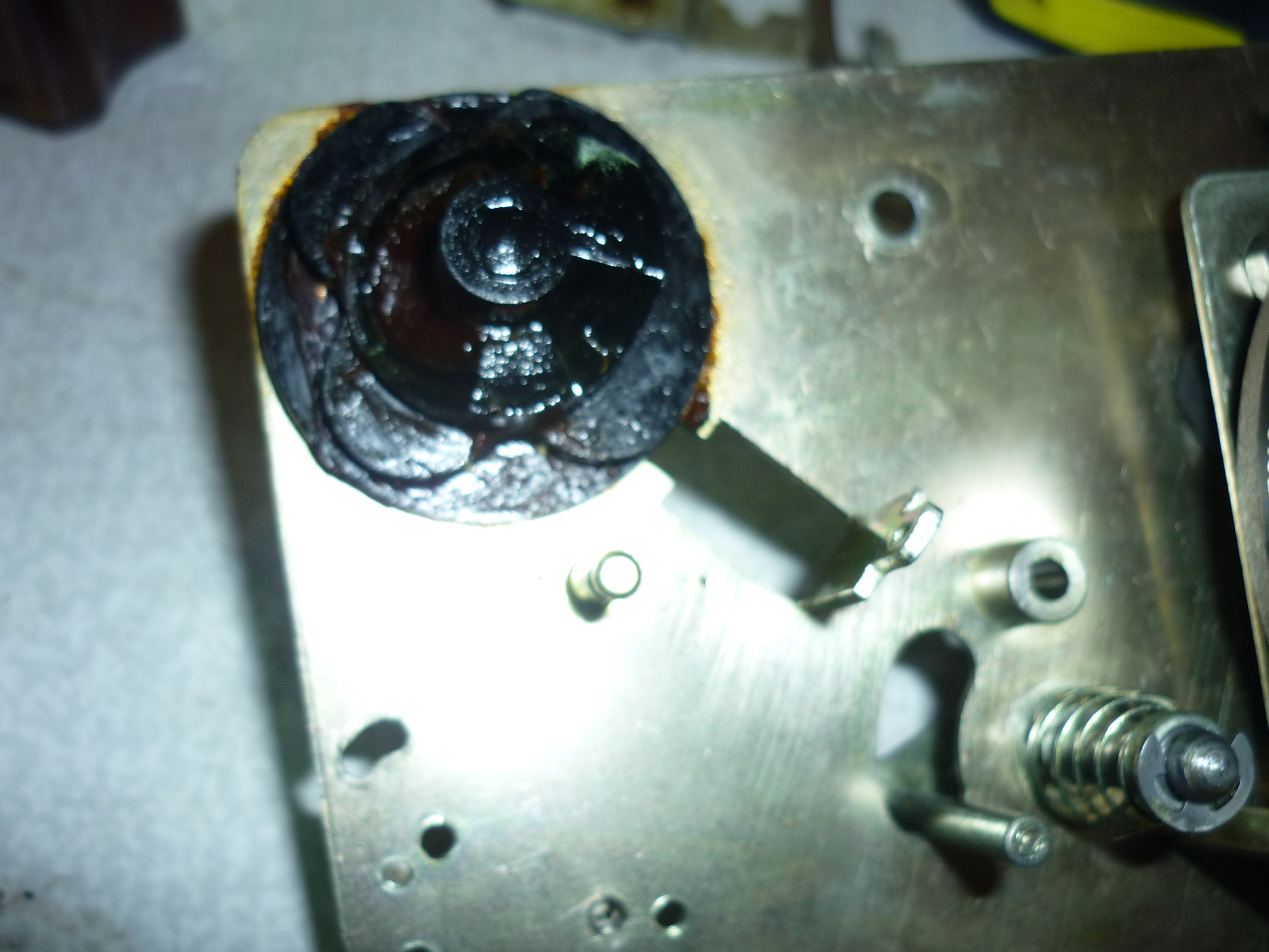

Непрочитанное сообщениеДобавлено: 24 ноя 2013, 15:46

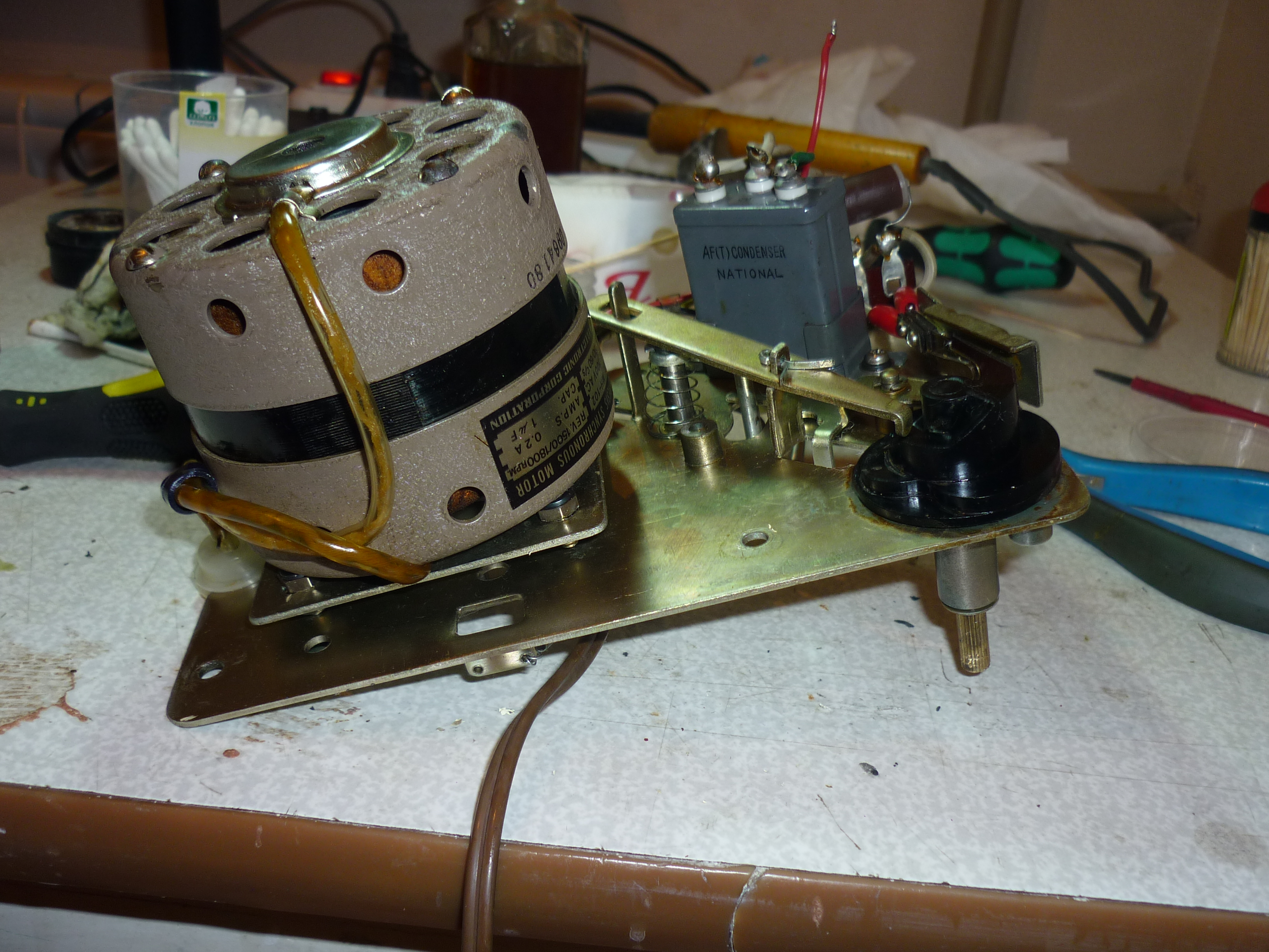

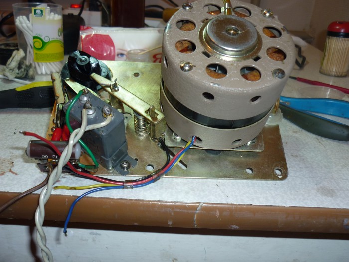

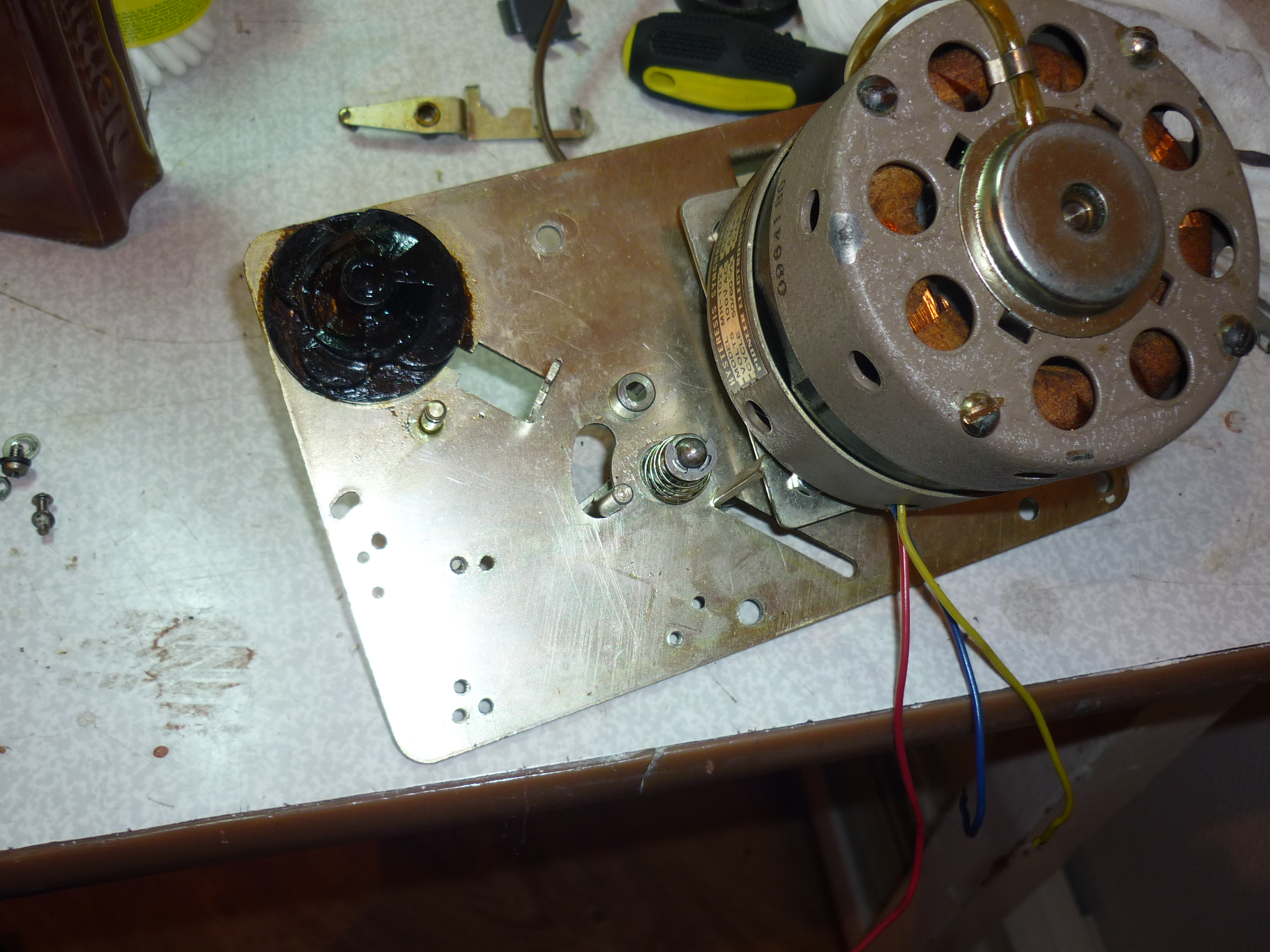

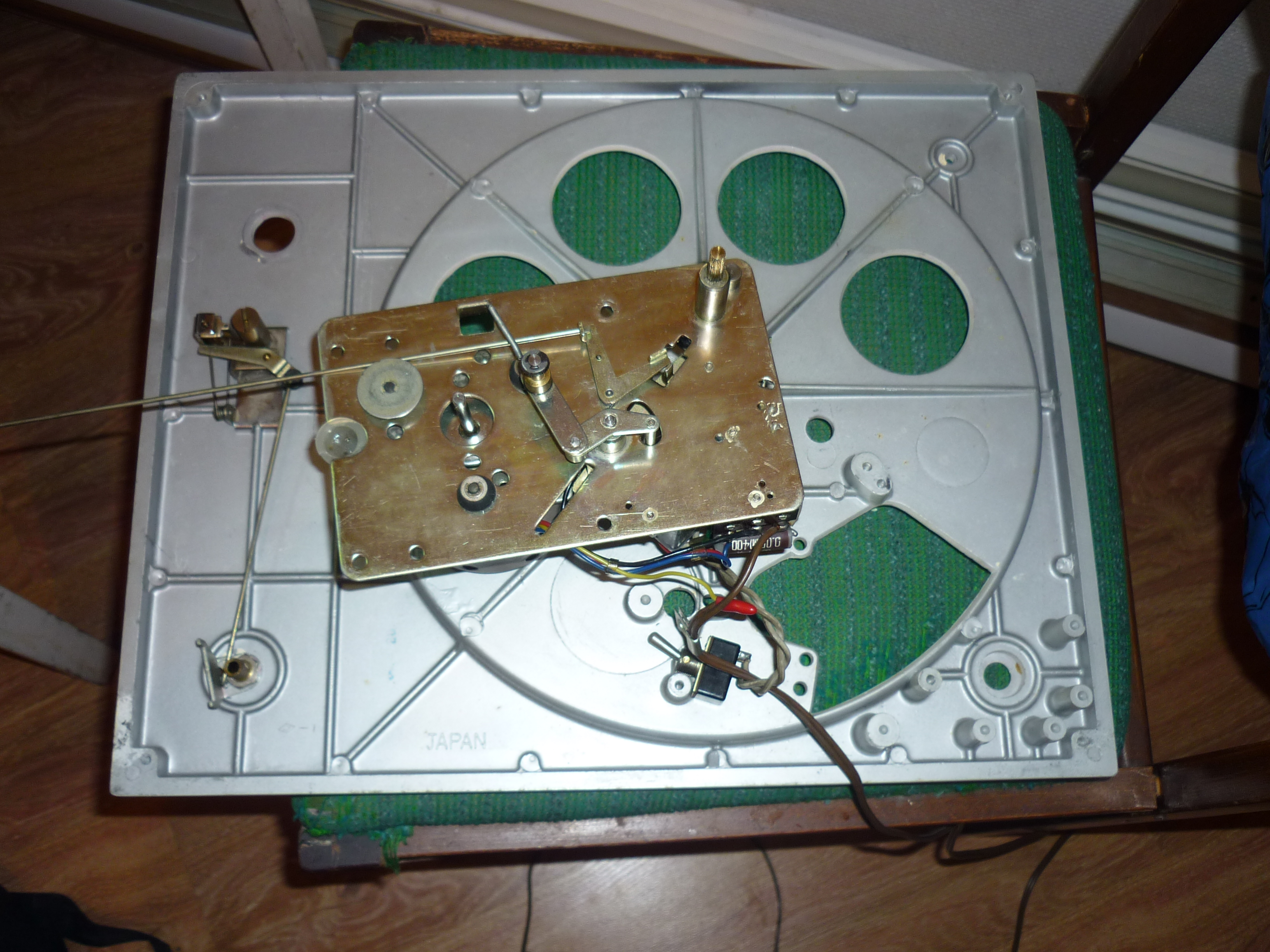

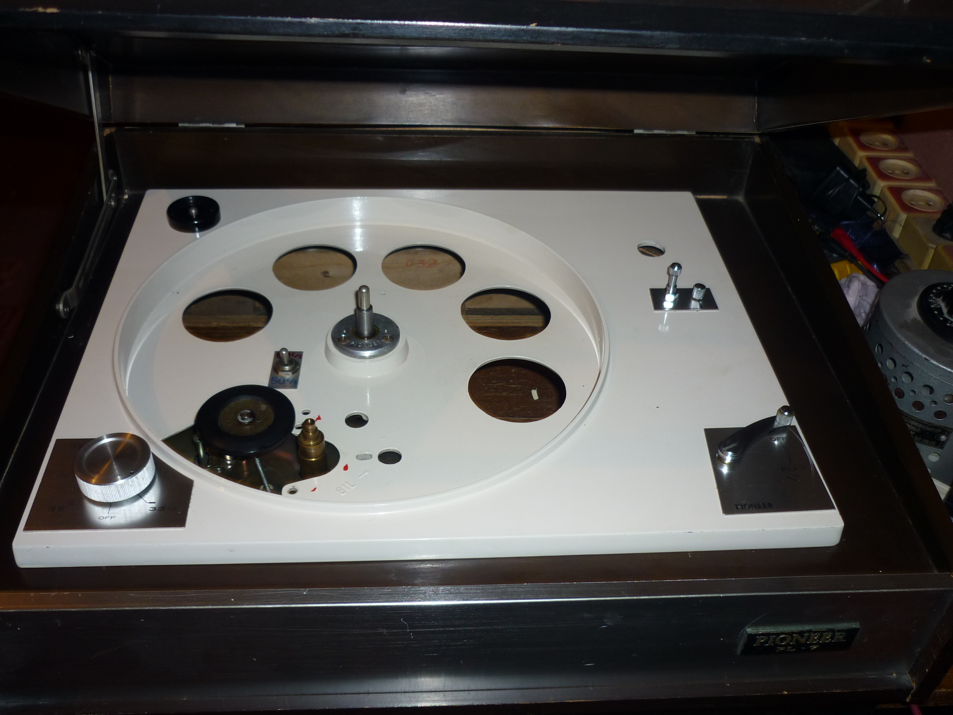

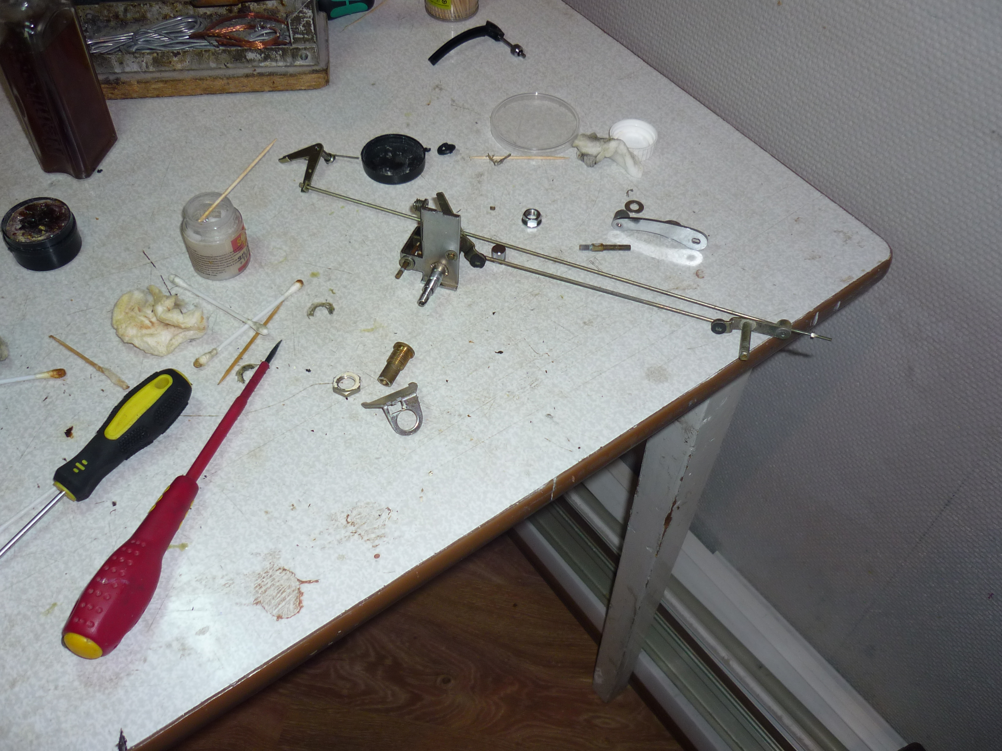

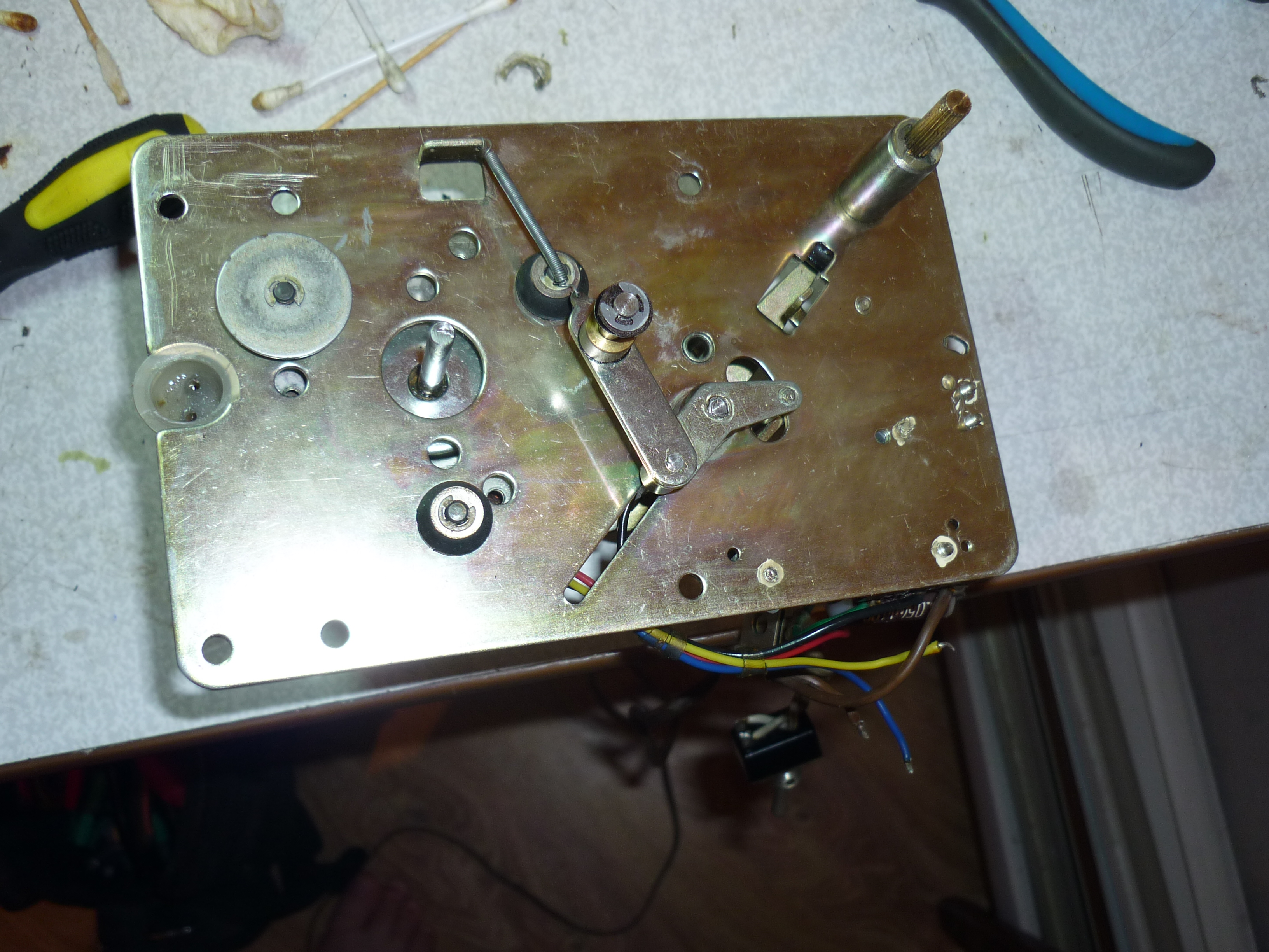

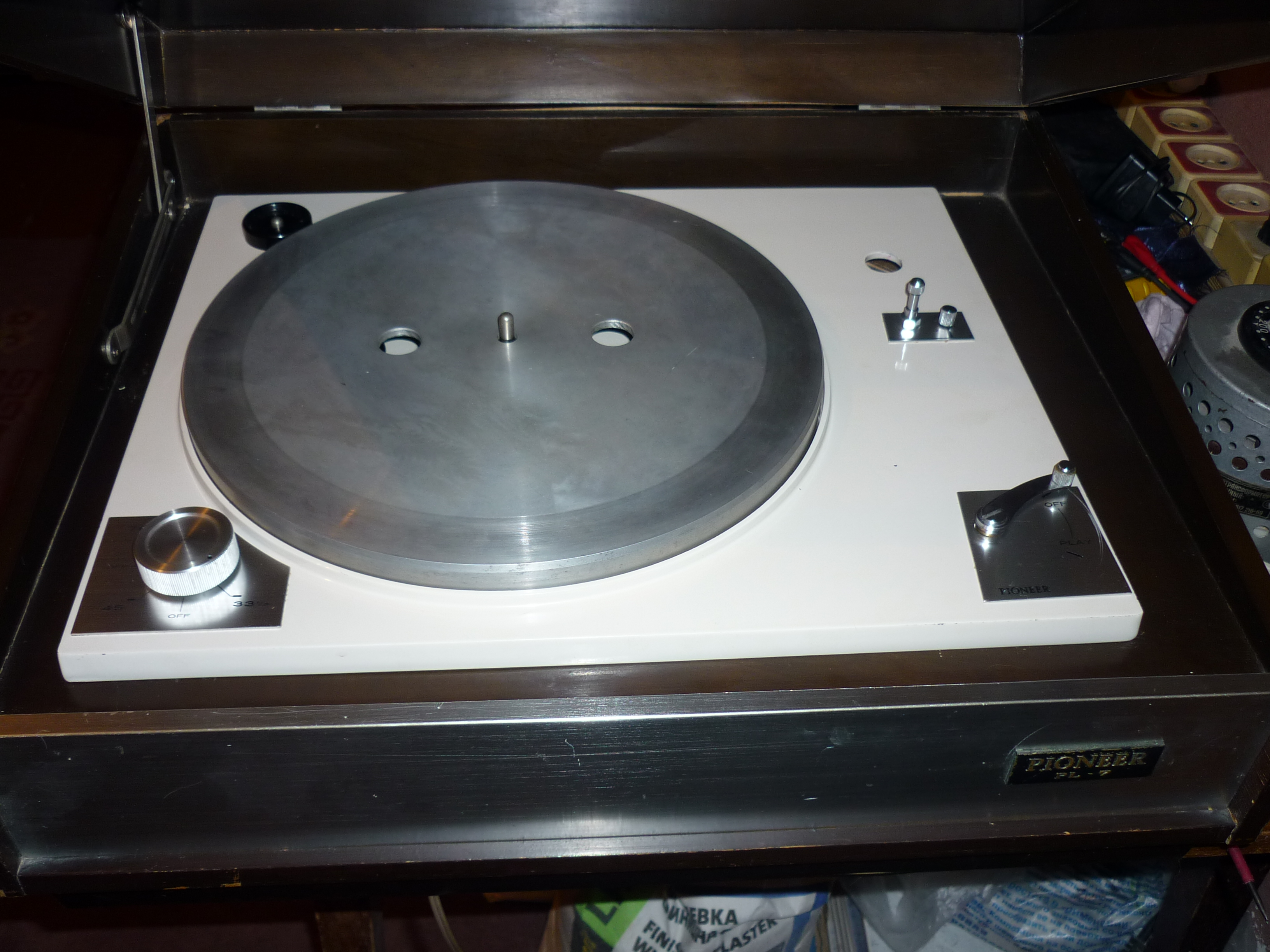

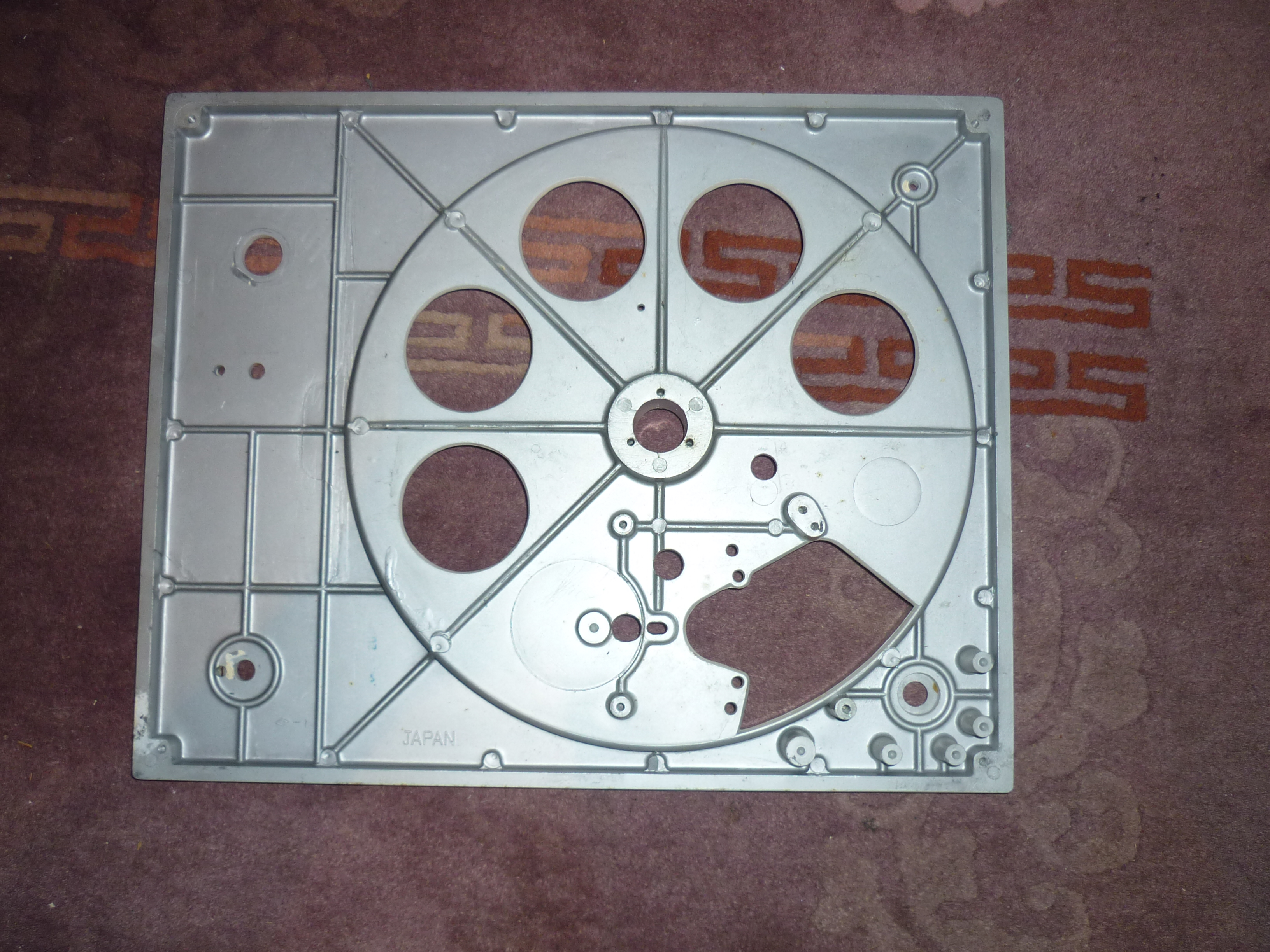

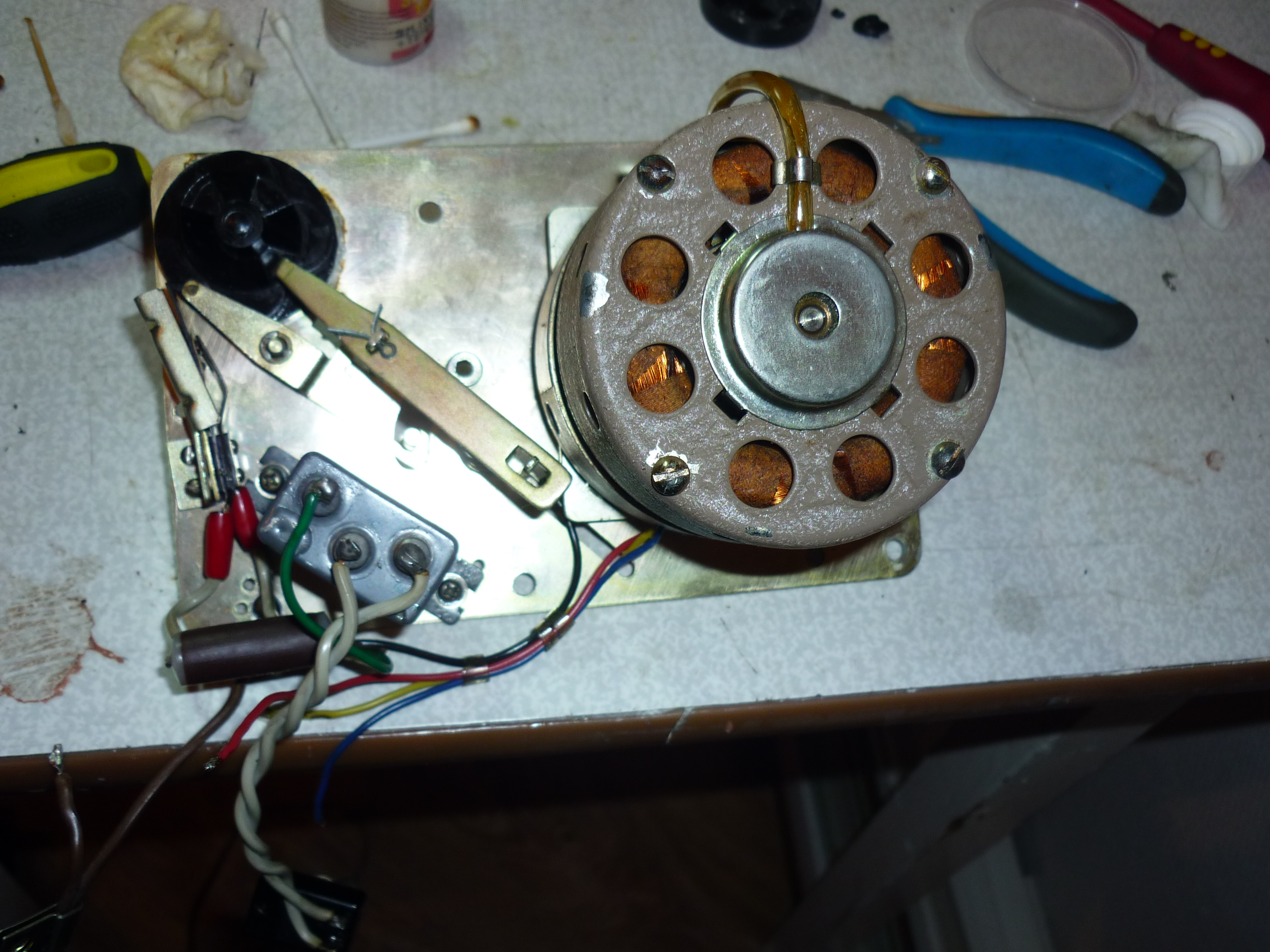

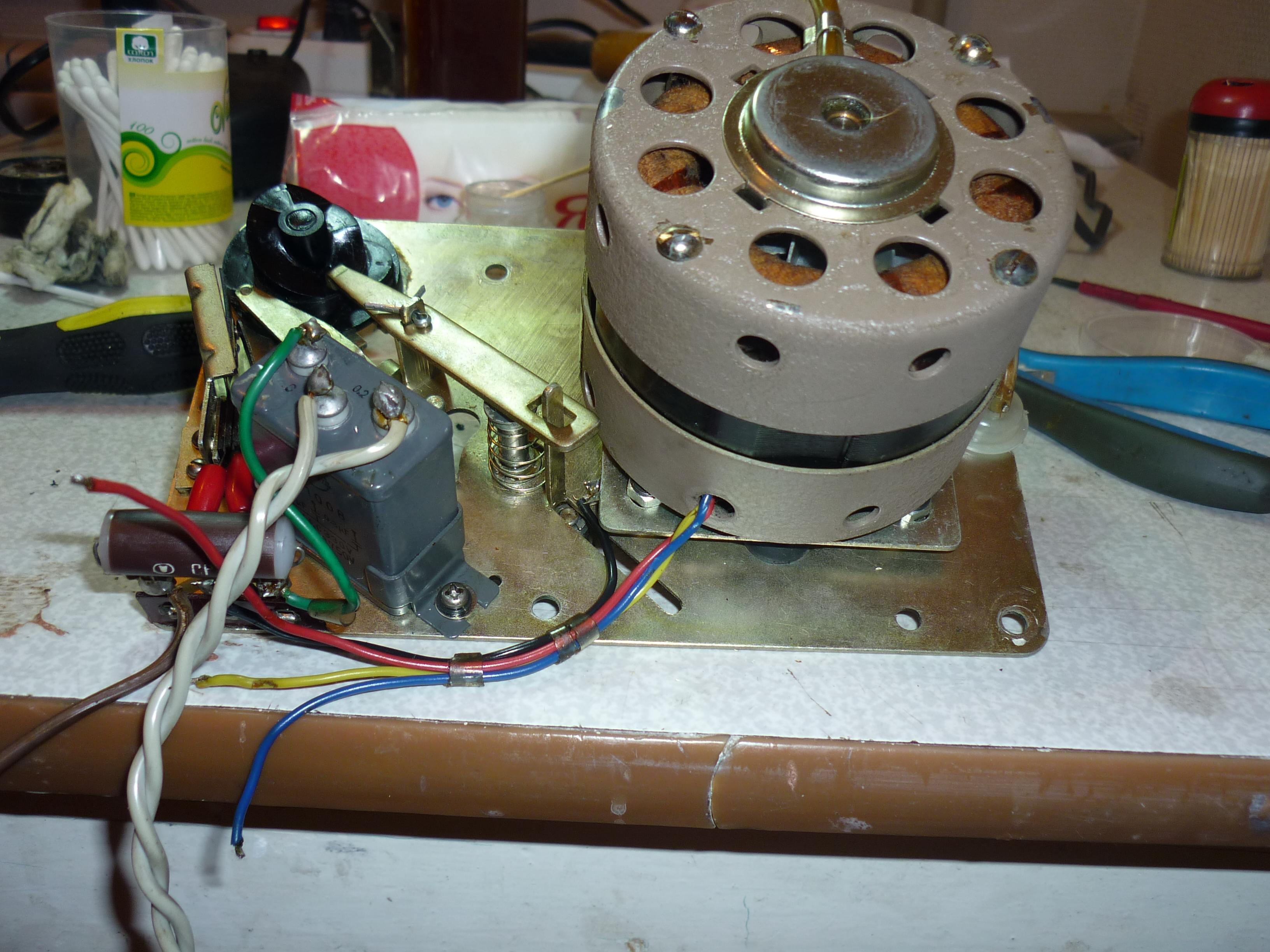

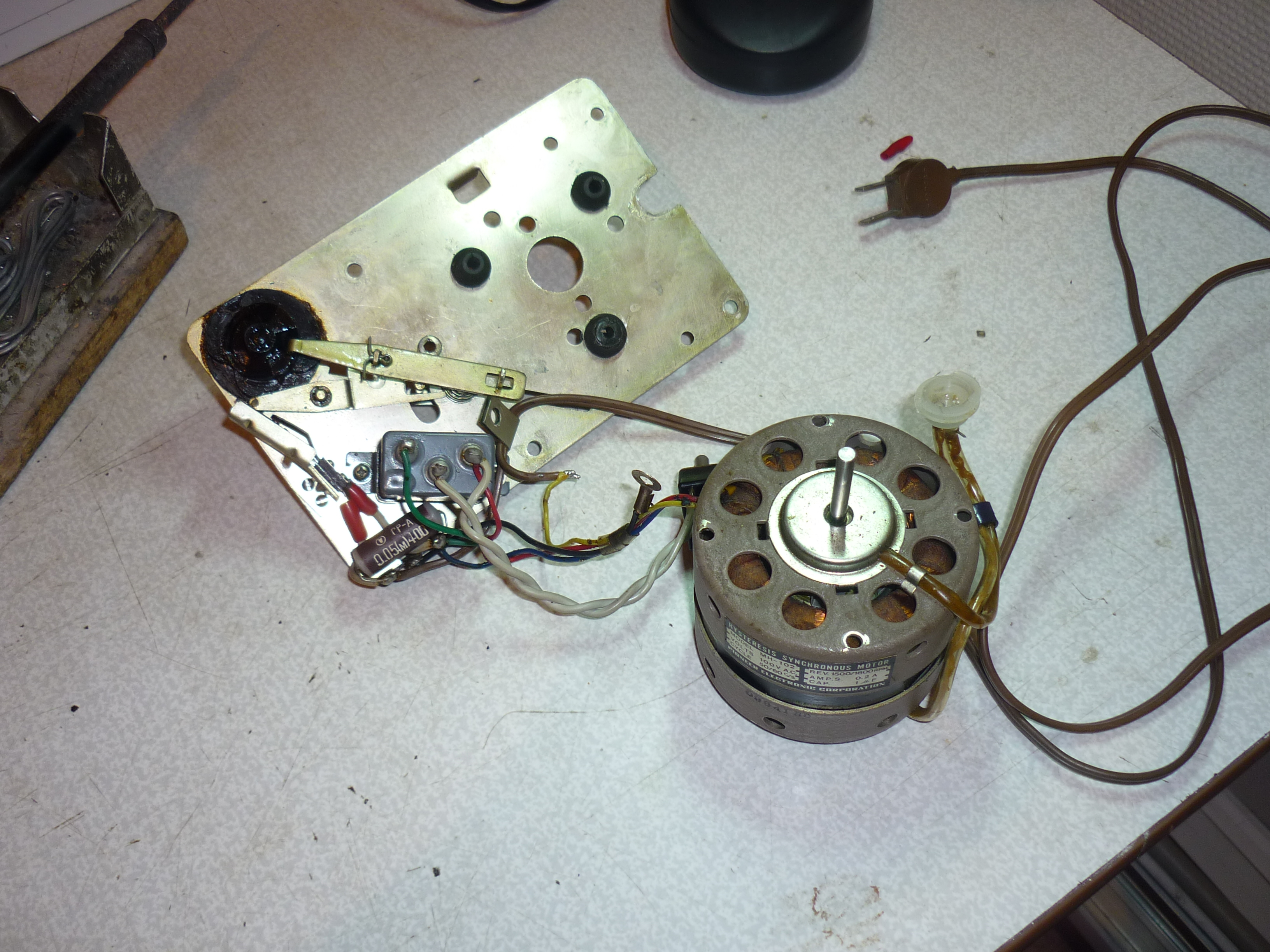

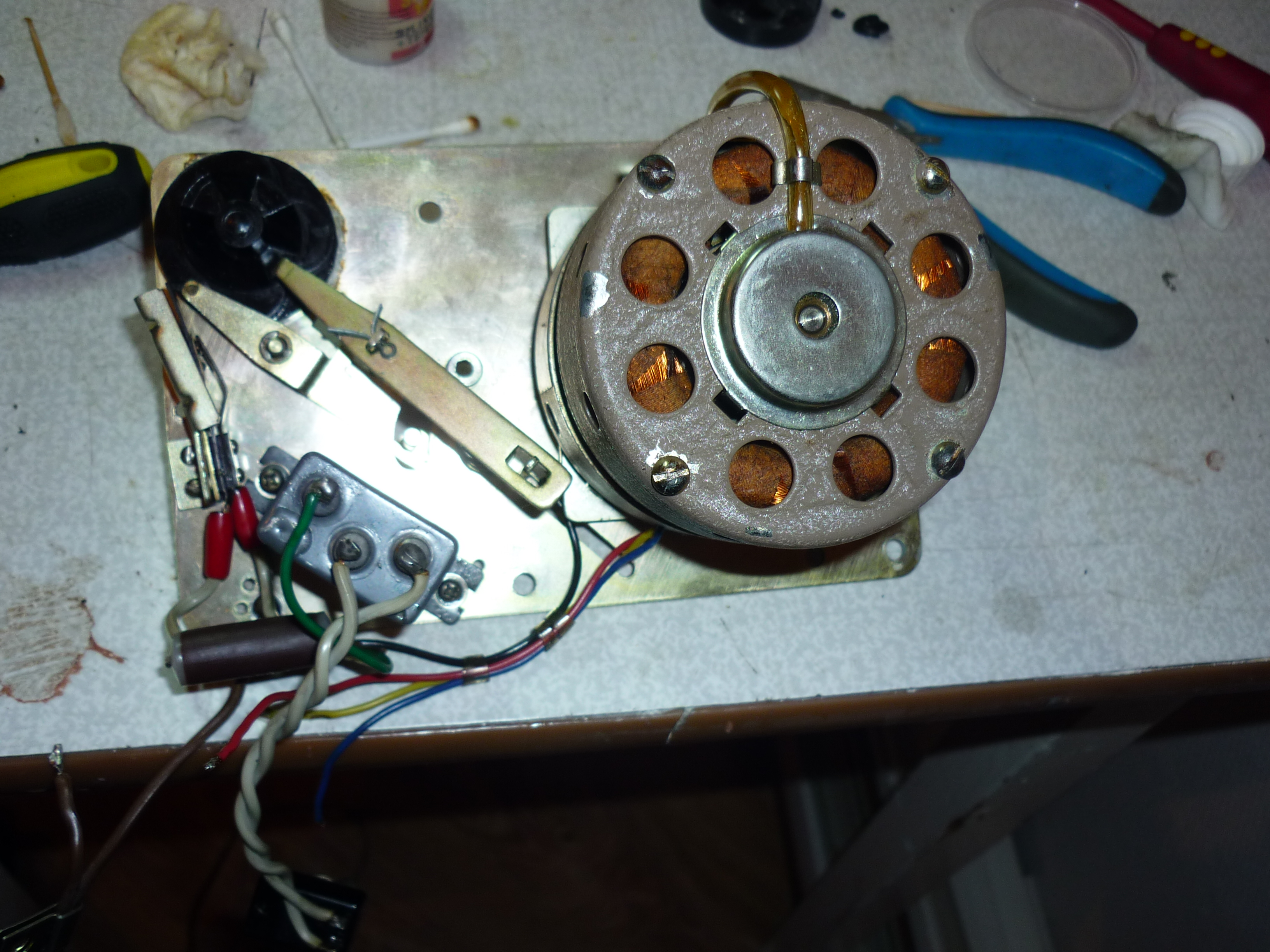

вернулся с вахты. пока выходные и никуда не припахали - решил заняться пионером.
что сделано?
по столу:
разобран стол до последнего винтика. все что надо отмочено в керосине, все остальное замочено в тазике с мыльным раствором. двигатель разобран вычищен, смазан. шпуля отмыта очищена от грязи. в расходный маслобак залито масло (не в коем разе не переворачивать стол!!!). ролик отмочен в спецжидкости для чистки валов в оргтехнике.
при сборке в двигатель залито турбинное масло, все подвижные соединения собраны и смазаны тефлоновой смазкой. в шахту залито турбинное масло. в микролифт необходимо заправить ПМС (оплачено, ждем прибытия). вся механика настроена (микролифт и программируемый переключатель). резиновые амортизаторы субшасси заменены на новые.
по тонарму:
разобран, вычищен, смазан, собран.
по кабинету:
ничего не делал, думаю над решением.
теперь о включении:
до ТО был грохот механики. что и не удивительно. смазка за 54 года закоксовалась в камень. после ТО тишина и спокойствие.
теперь самое главное. шпулю я новую точить не буду. потому как токоря не в состоянии обеспечить приемлемое качество. поэтому будет БП с возможностью регулировки частоты и напряжения (пока в макете). учитывая, что двигатель имее жесткую механическую характеристику т.е. при снижении напряжения питания мы практически не теряем момент на валу при качественном снижении шума и вибраций от двигателя стало ощутимо меньше. оптимальным оказалось напряжение питания 85-86 вольт при номинальном токе 0,2А.

Непрочитанное сообщениеДобавлено: 24 ноя 2013, 15:58
фото
P1110546.JPG [ 3.03 МБ | Просмотров: 757 ]
P1110547.JPG [ 3.06 МБ | Просмотров: 757 ]
P1110548.JPG [ 2.44 МБ | Просмотров: 757 ]
P1110549.JPG [ 2.92 МБ | Просмотров: 757 ]
P1110550.JPG [ 2.84 МБ | Просмотров: 757 ]
P1110551.JPG [ 3.2 МБ | Просмотров: 757 ]
P1110552.JPG [ 3.14 МБ | Просмотров: 757 ]
P1110553.JPG [ 2.98 МБ | Просмотров: 757 ]
P1110554.JPG [ 2.76 МБ | Просмотров: 757 ]
P1110555.JPG [ 3.24 МБ | Просмотров: 757 ]
P1110556.JPG [ 2.99 МБ | Просмотров: 757 ]
P1110557.JPG [ 2.43 МБ | Просмотров: 757 ]
P1110558.JPG [ 2.5 МБ | Просмотров: 757 ]

Ай красава....Радует что в хорошие руки попал аппарат :!: :!: :!:
 Заголовок сообщения: Pioneer PL-7
Непрочитанное сообщениеДобавлено: 24 ноя 2013, 16:12
пасиб!
механика, как автомат Калашникова. простая и надежная до безобразия. правда какой-мудак. снимал ручку микролифта и шайбочку-проставку не с той стороны одел. в итоге покорябали щильдик (на фото видно). но думаю заполирую.

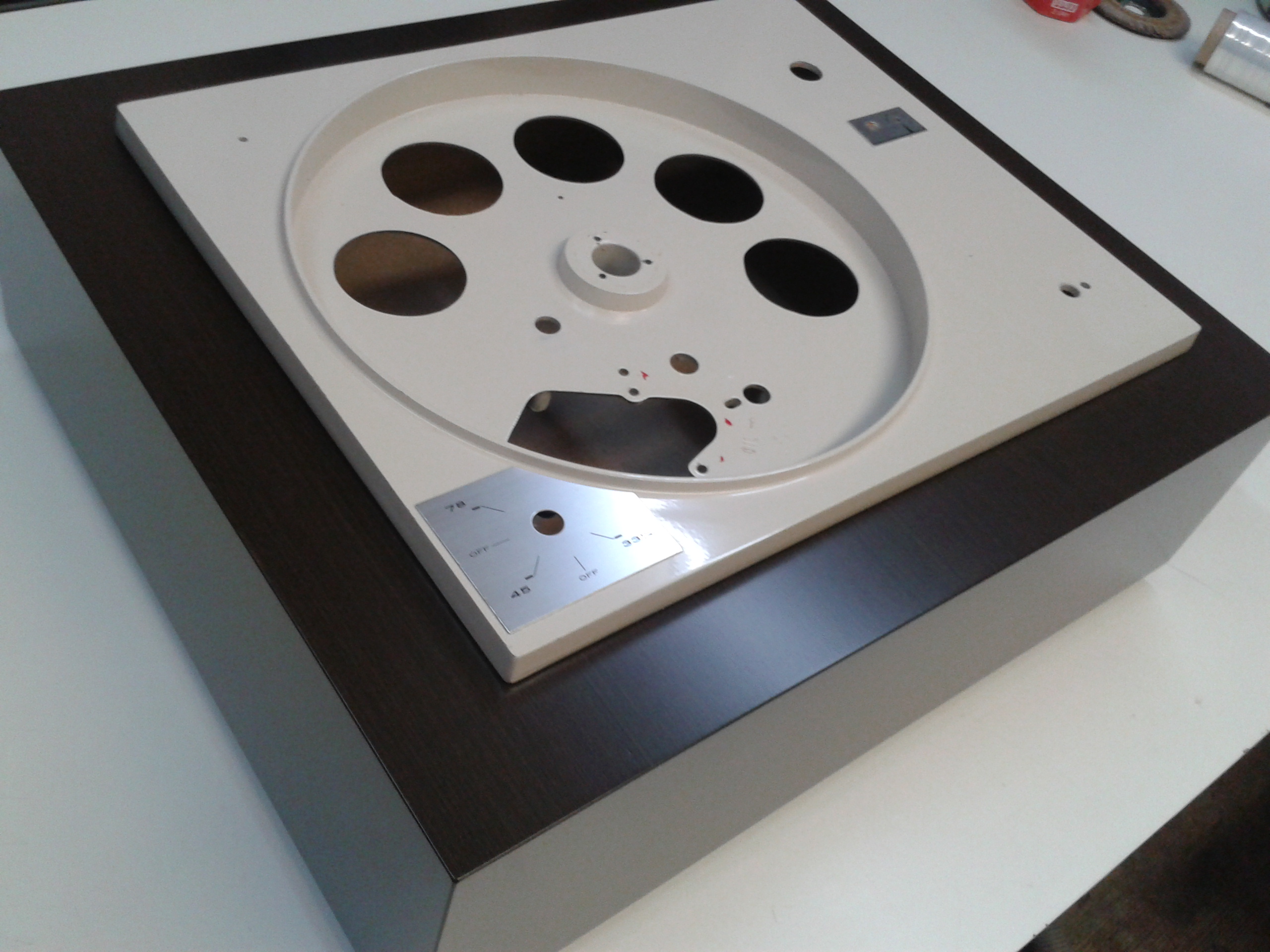

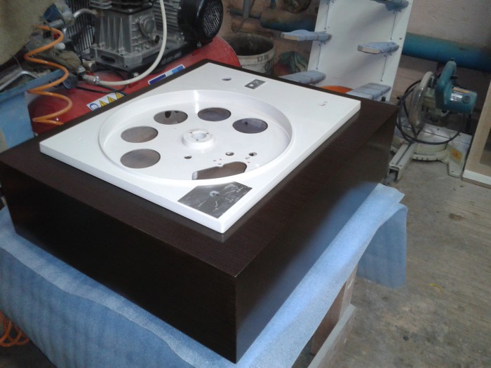

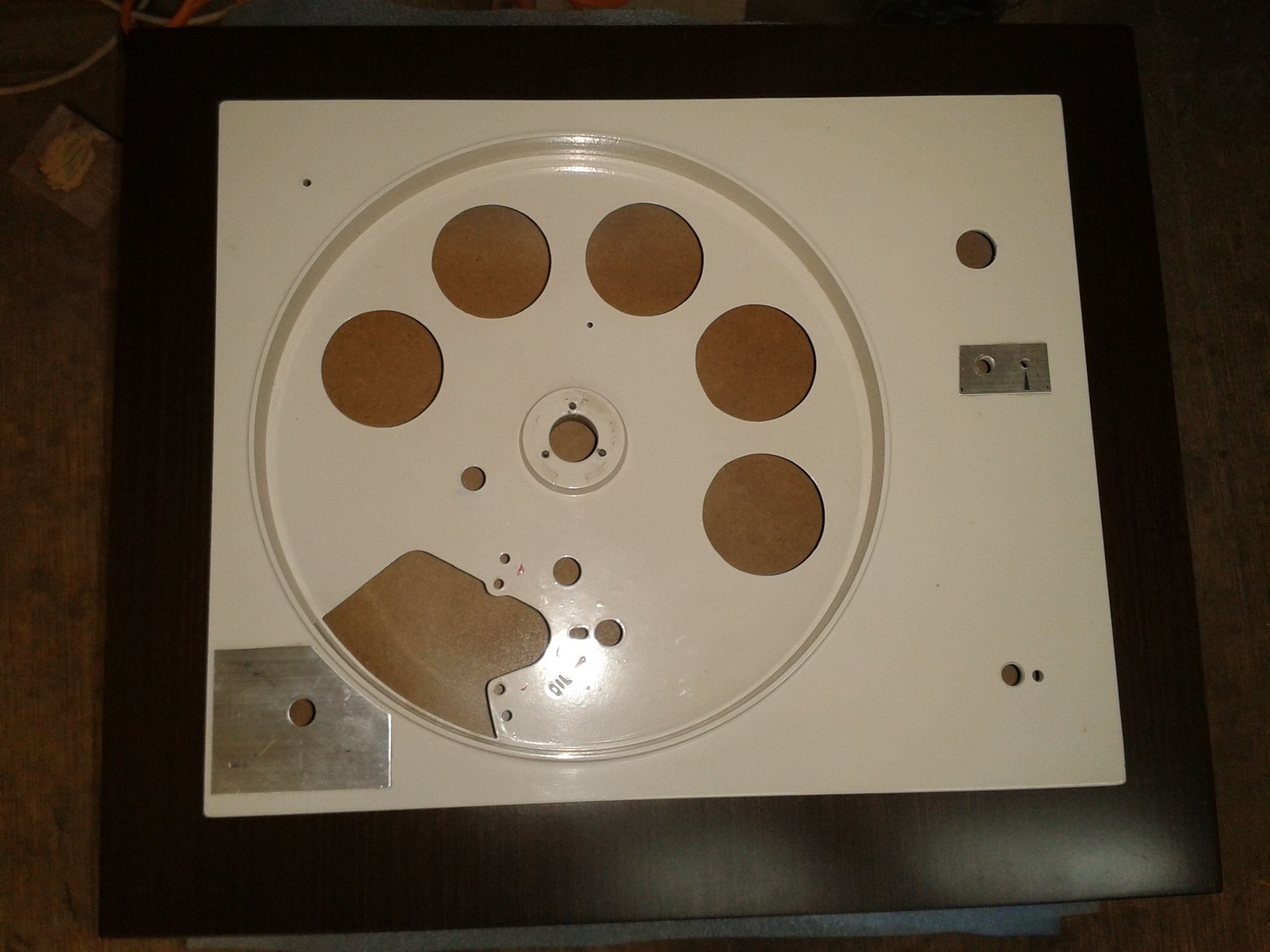

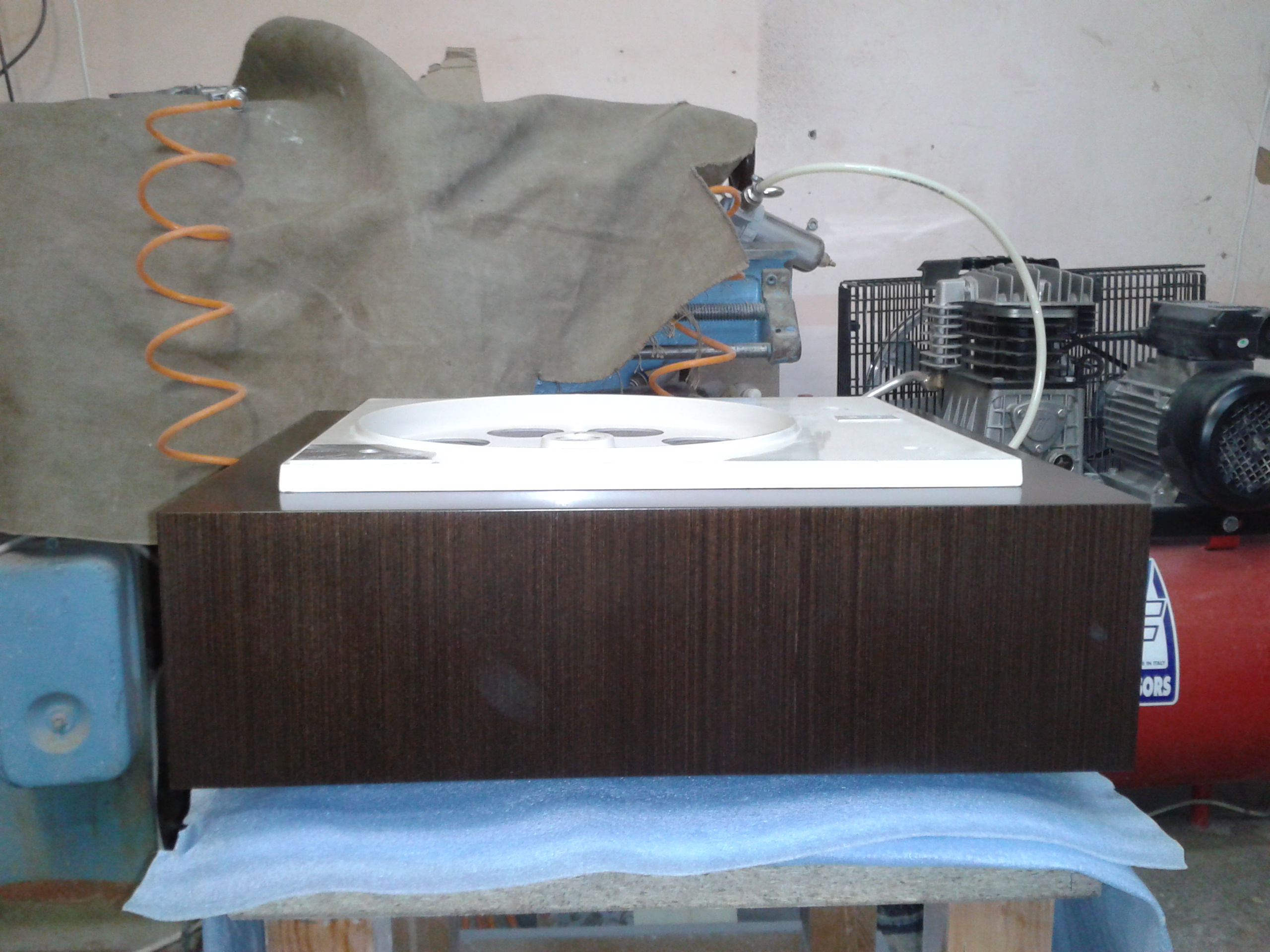

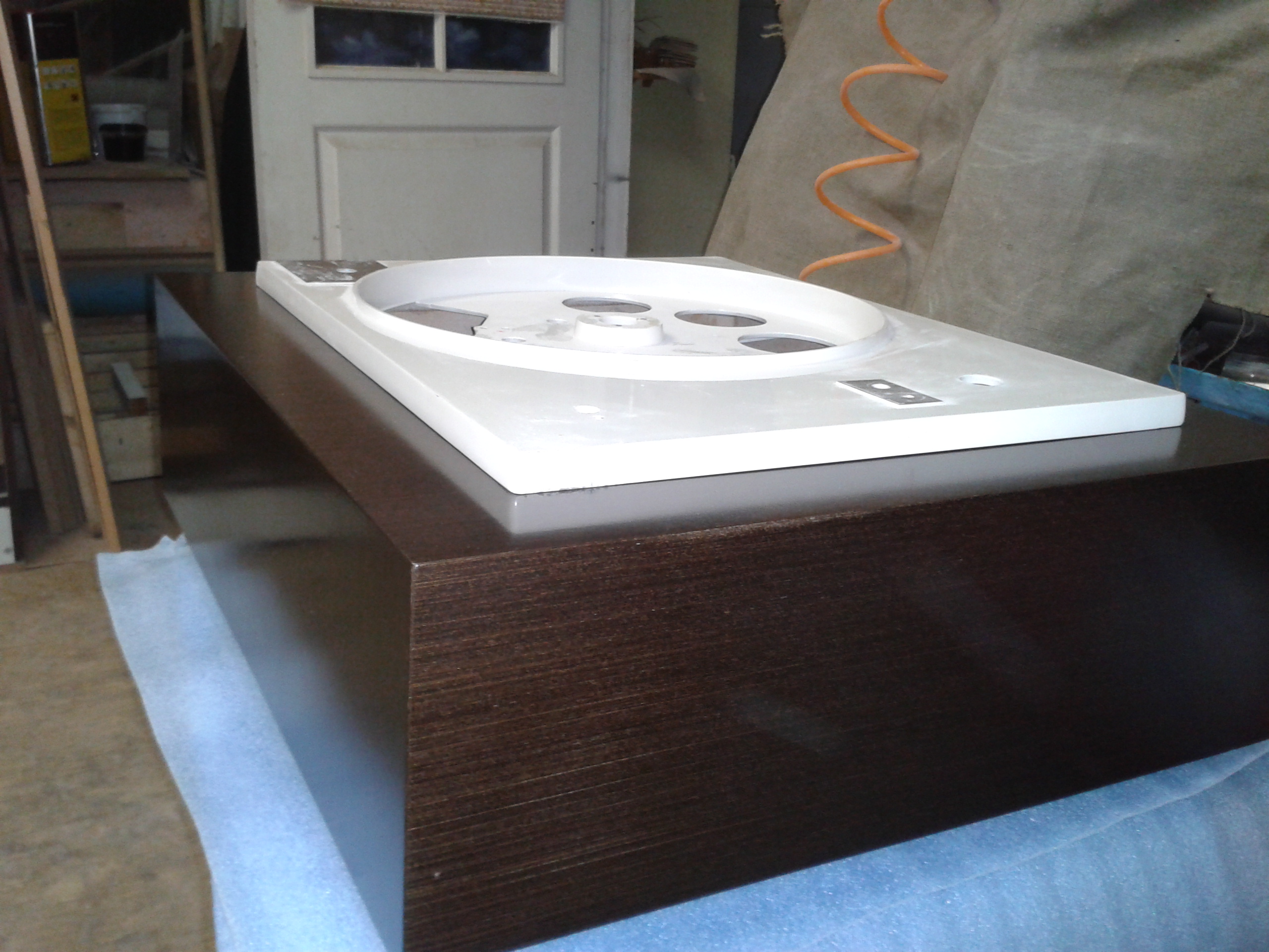

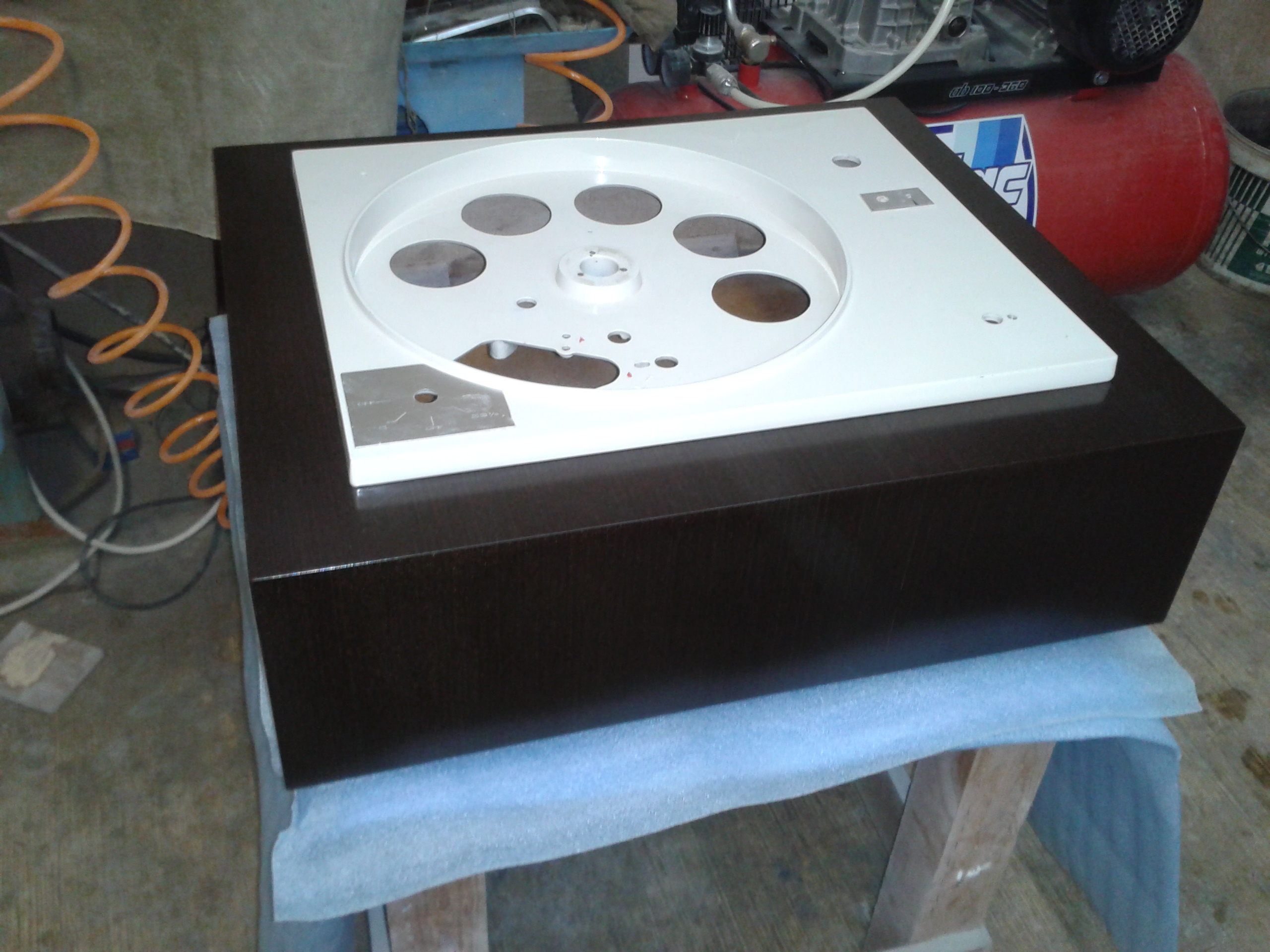

Непрочитанное сообщениеДобавлено: 23 янв 2014, 07:52

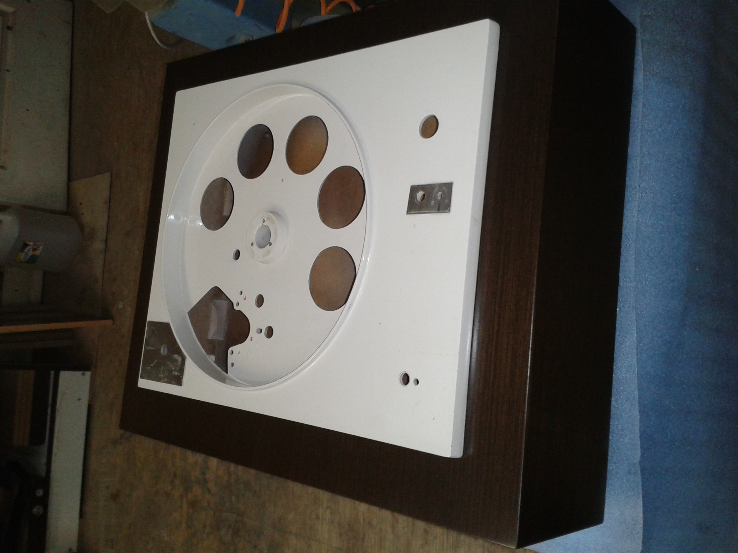

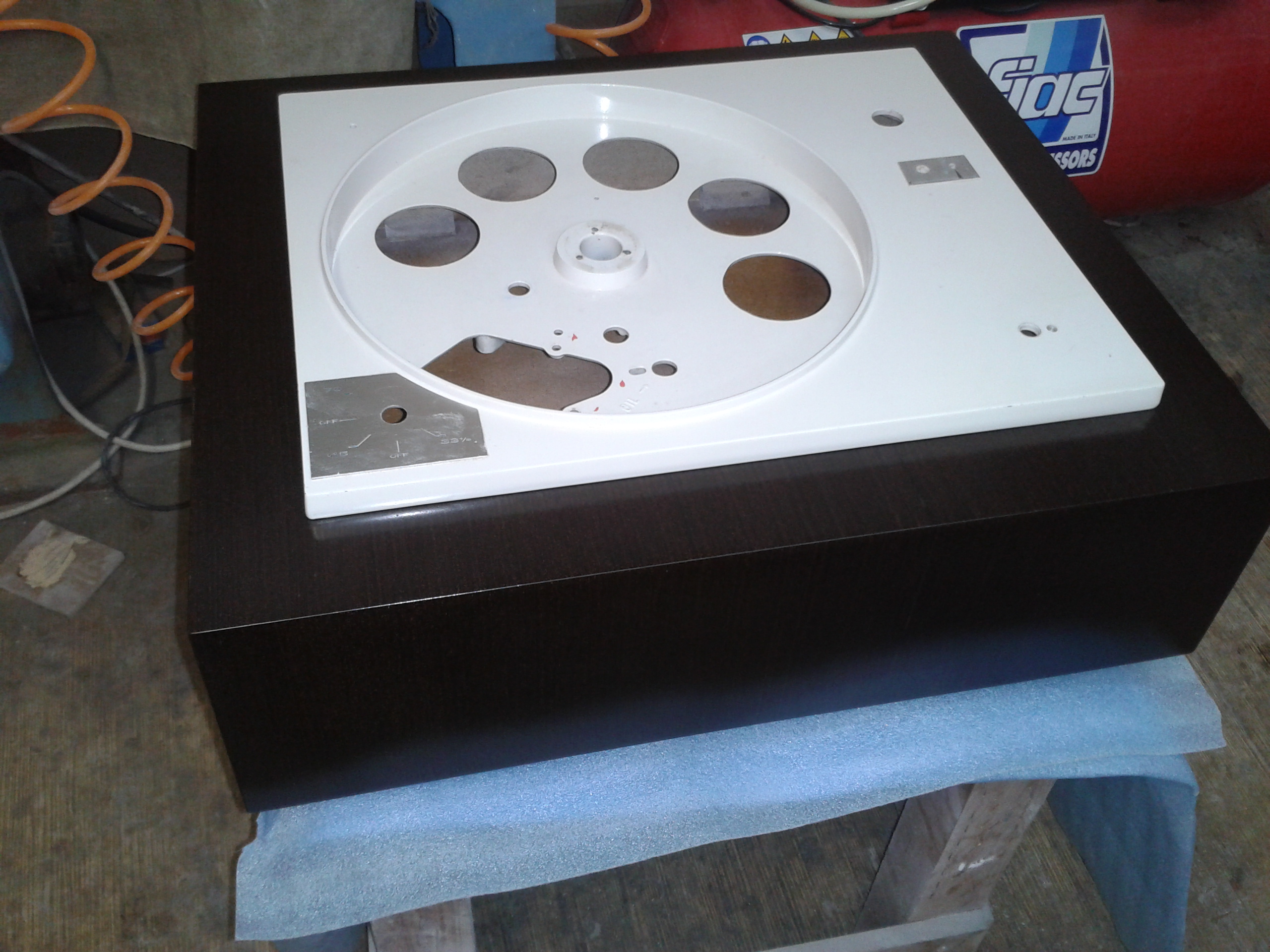

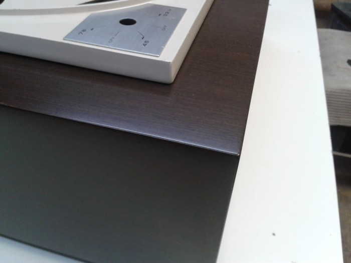

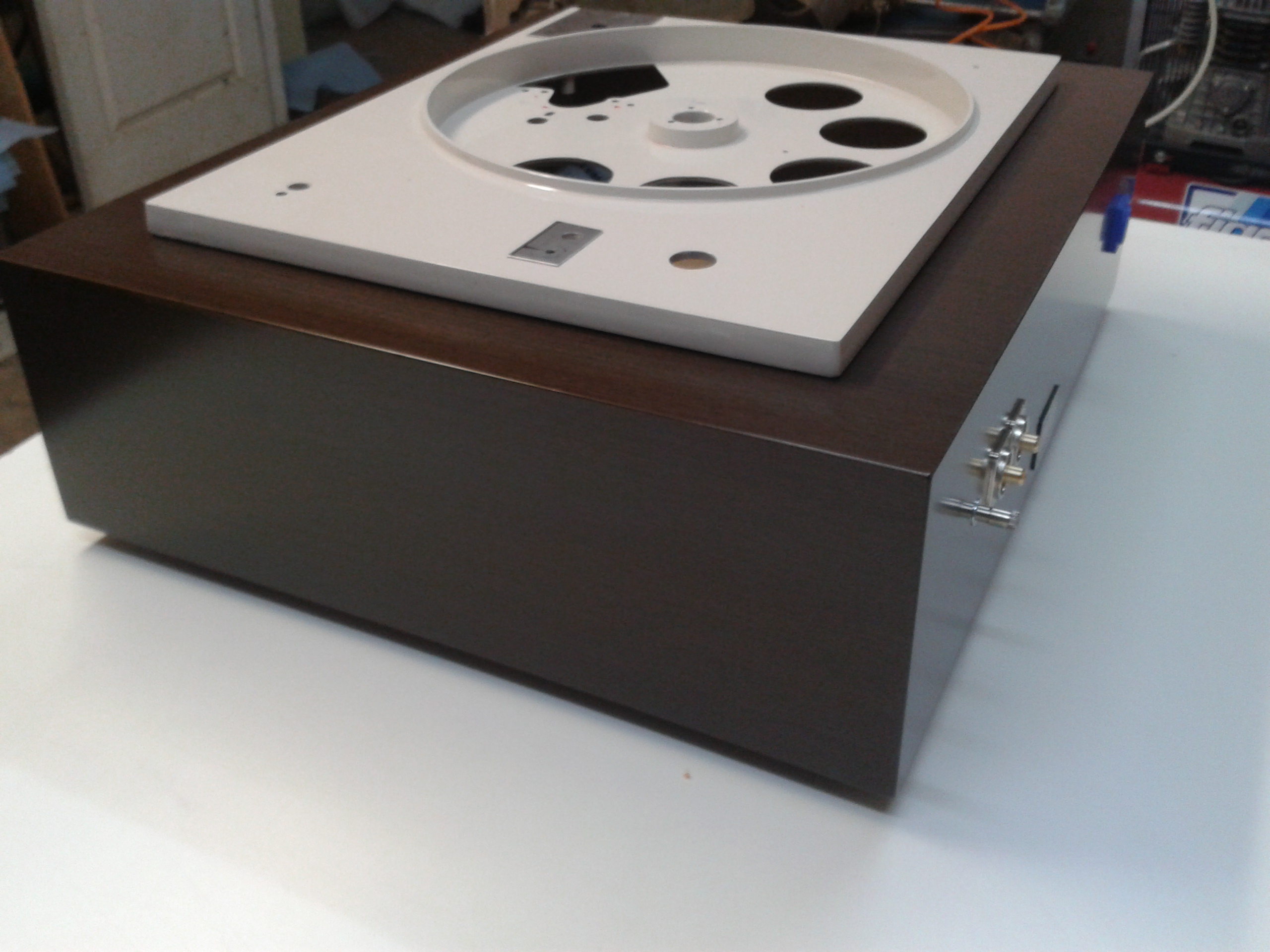

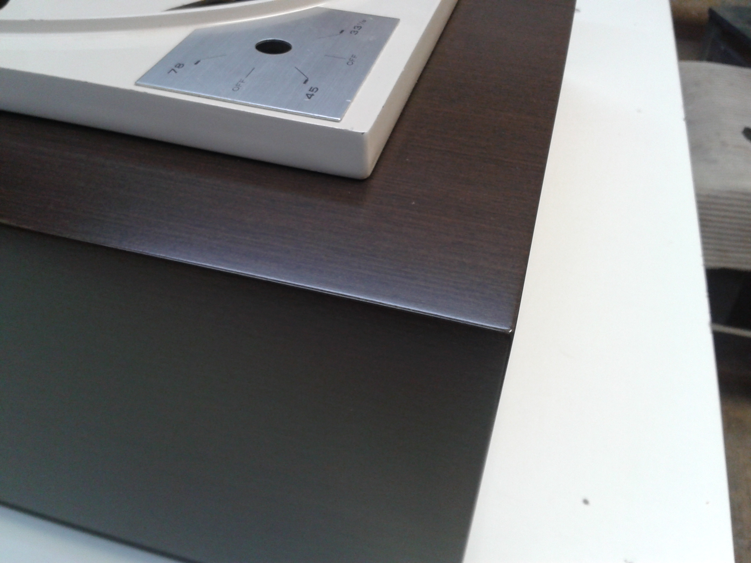

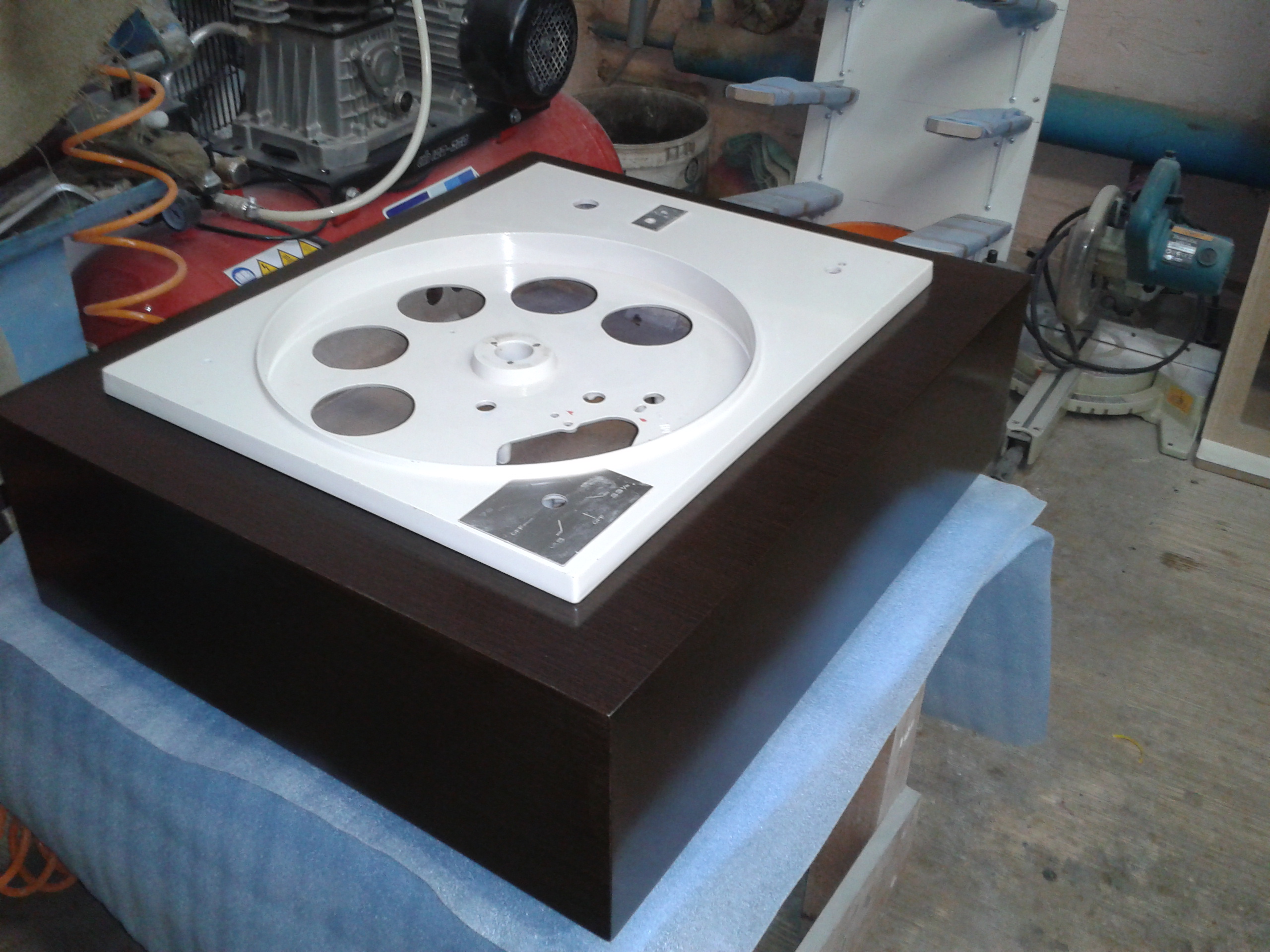

ну вот, вернулся я с вахты. что сделано?
а сделан новый плинт.
материал наборный МДФ, внутри отсек с засыпанным демпфером. снаружи шпон венге, колеровка, покрытие лаком. фактура шелковистая. установлены новые РСА коннектора, сетевой разъем ПоверКон (всю от Нутрика).терминал для земля от какой-то немецкой АС, что понравилось, так это то, что провод в нем зажимается упором, а не гайкой. родной шильдик облагорожен и поставлен на место. шильдик на переднюю панель (родной) тоже будет установлен. пока он еще не готов.
2014-01-22 21.55.35.jpg [ 1.02 МБ | Просмотров: 507 ]
Непрочитанное сообщениеДобавлено: 23 янв 2014, 08:00
Его благодарили: 572
Супер! Просто заглядение!

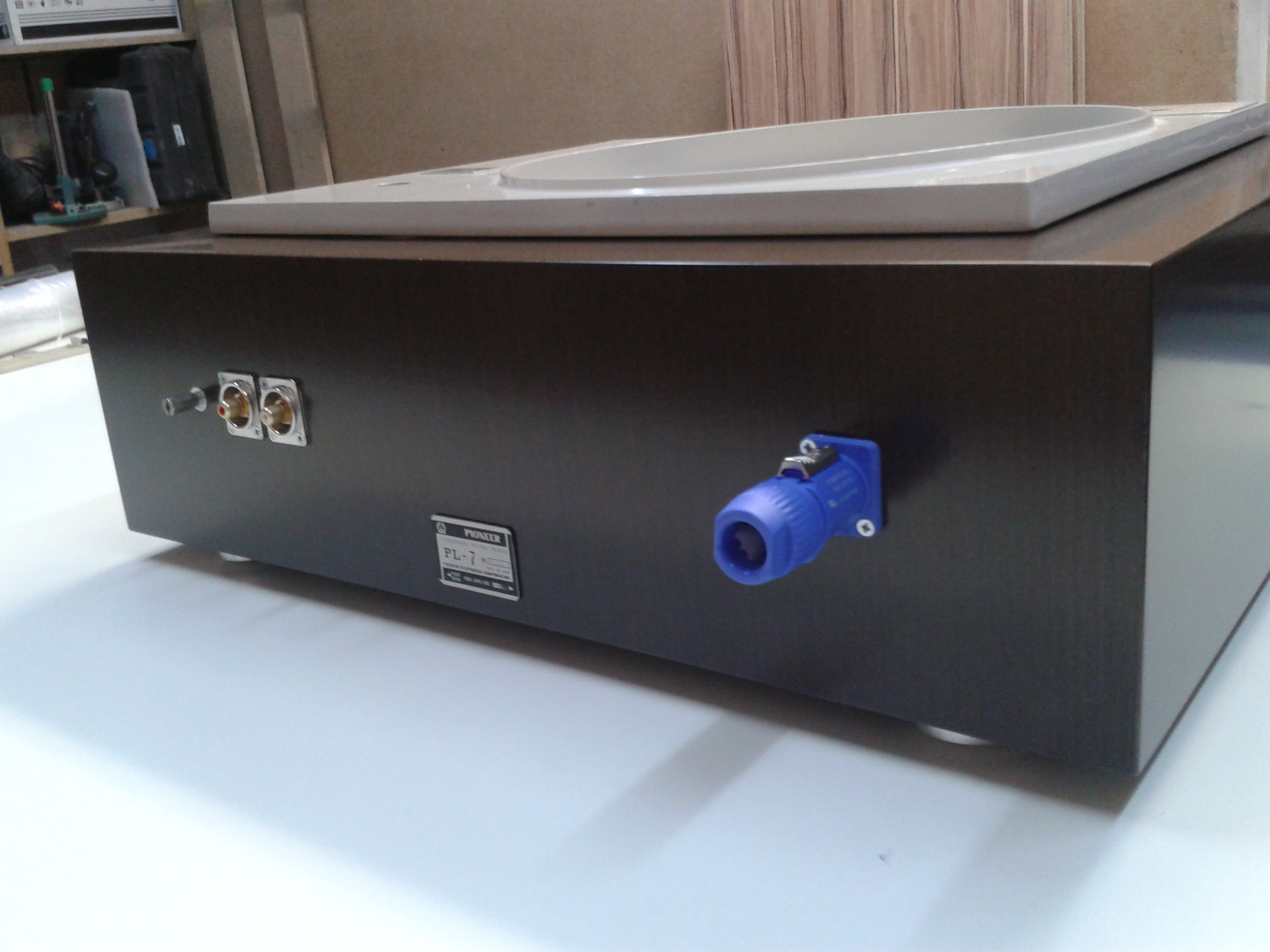

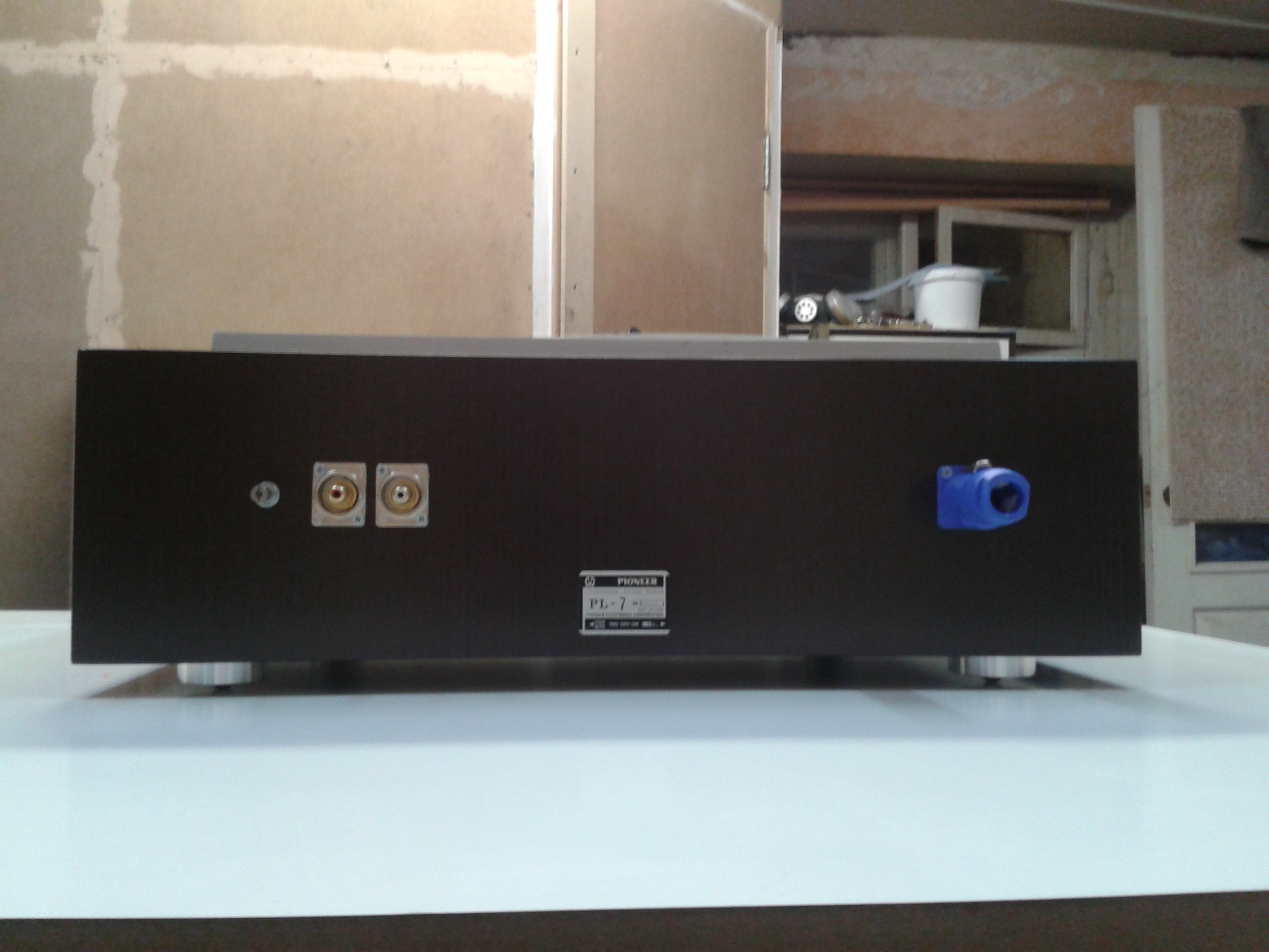

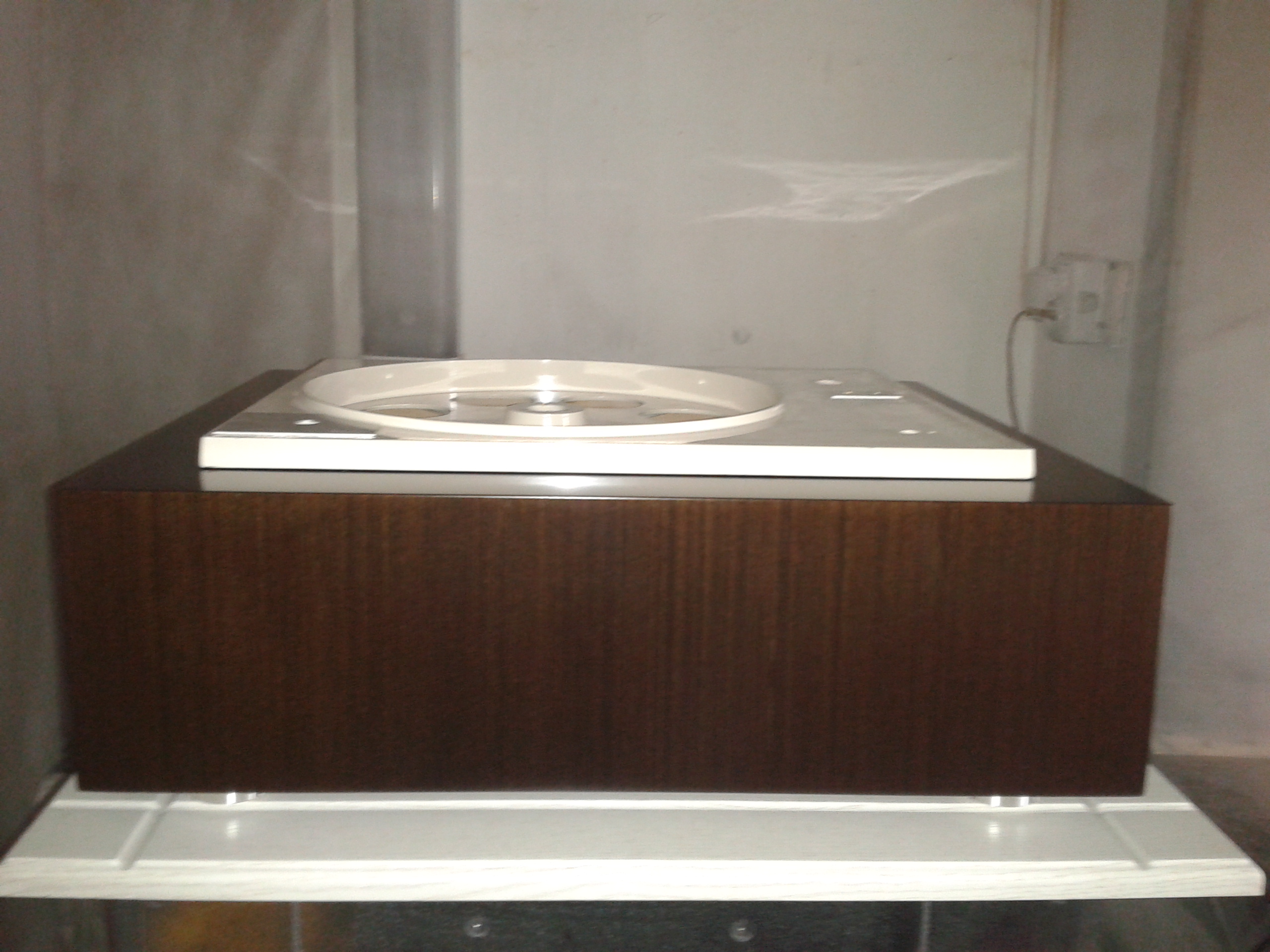

Непрочитанное сообщениеДобавлено: 23 янв 2014, 08:04

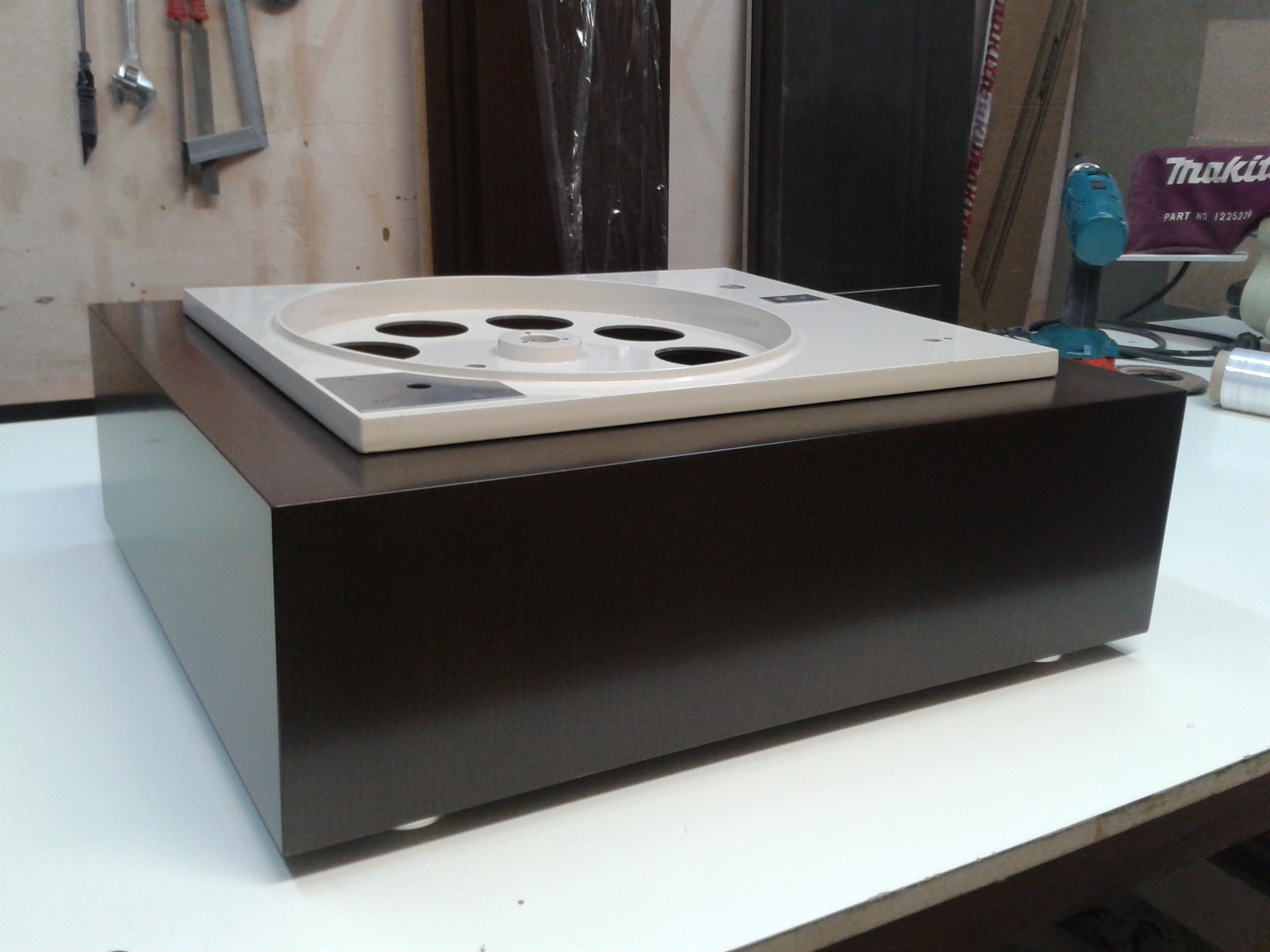

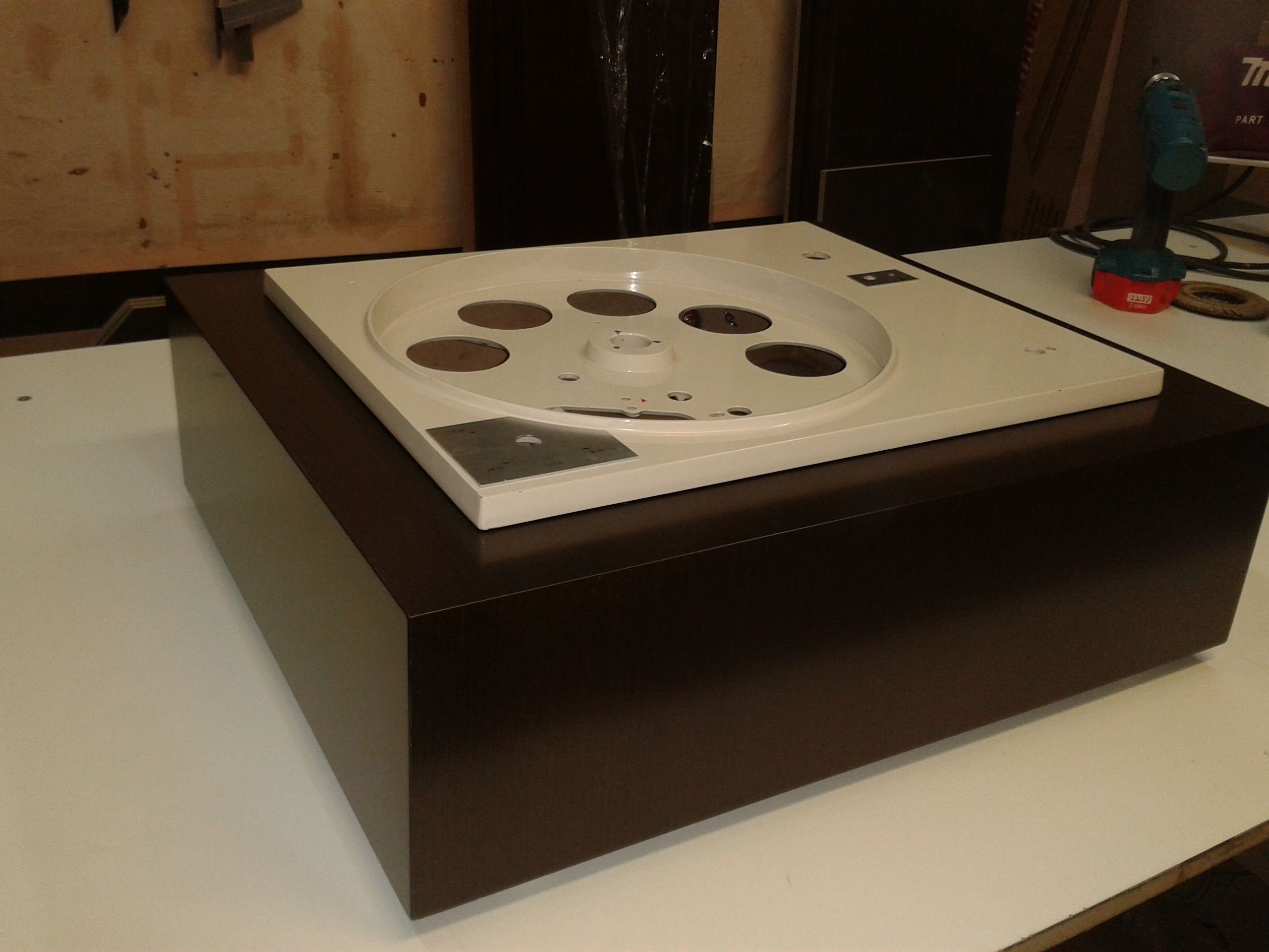

фото без фурнитуры
Непрочитанное сообщениеДобавлено: 23 янв 2014, 08:08
Нет слов просто! :cool:
Непрочитанное сообщениеДобавлено: 23 янв 2014, 08:36
Сообщений: 1569
Пипец, вот это я понимаю восстанавление и полная профилактика!!! Респект однозначно за отличный вкус и прямые руки!

Непрочитанное сообщениеДобавлено: 23 янв 2014, 08:42
Прекрасная работа! :cool:

Непрочитанное сообщениеДобавлено: 23 янв 2014, 09:07
у меня сейчас другой момент.
Делать ли крышку защитную на петлях. или сделать большой колпак, который будет съемным и будет закрывать весь проигрыватель
