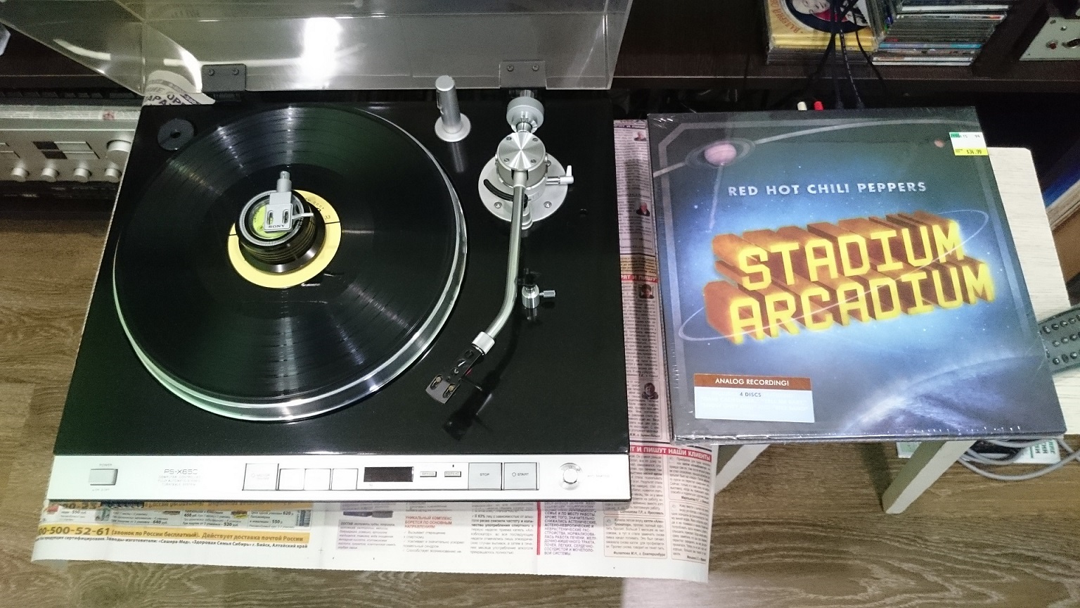

Сегодня привезли такой аппарат и так совпало-винил.В общем день хороший. Посоветуйте к вертушке головку и где почитать на русском,как пользоваться (чтобы случайно не поломать сие чудо).

Поздравляю, если в хорошем состоянии прекрасный аппарат, у меня был старший Х75 , там только тонарм другой биотрасер. Мануала на русском небыло, скачивал на английском. Сломать там что то трудно , автомат работает сам, если назначение клавиш знаете , особо лезть никуда не надо. Головы были стоковая Sony, потом AT 440mla , Shure. Впечатления вертак оставил самые положительные, один раз было катушечку заменил на подъёмы тонарма и все.

Ищите родные головы- 44, 55. Есть ещё 88-я. Но там ценник моста в небольшом городке.

Бывает деградирует микросхема управления и она из разряда недоставаемых. И тогда не работает ничего

Сдаётца мне, очень приличная балалайка.

Ну так-то да, я даже хотел такую купить с убитым процессором, сделать и непременно забарыжить, но посчитав все движухи и затраты решил воздержаться. Есть более простые и нужные для человечества задачи, на которых можно быстро поднять пятак - пару.
Лично я на всякий случай прикупил бы к ней проц на базе Ардуино.
http://rt22.ru/viewtopic.php?f=41&t=482 ... 9&start=30
Это если она не задолбает глюками и ТС ее не продаст наигравшись.
Это беда всех японцев навороченных. Надо старые ДД брать с отдельным тонармом.
Притом шо тонарм возможно придется выкинуть, так-как допустим на примере Denon DP-70 при ремонте обнаружил "уставшие" магниты в антискейте, их силы не хватало, чтоб сдвинуться с крайнего положения и подтащить самих себя (или может там недокомплект после предыдущего ремонта, но вроде все на месте), а так да, сам стол с мотором изумительные, мне понравился, и база с подъемом тонарма то-же ничего.

Да кстати, нужно ее вскрыть о посмотреть, мож "самопальный" проц уже установлен (соответственно и остальное причесано), тогда можно спокойно выдохнуть и заняться "достоверным звукоизвлечением" без отягощающих сомнений.

День второй-полет нормальный. Работает пока безупречно (внутри ,посмотрел,все родное).Хорошо слышно разницу в звучании бюджетных головок (дорогих у меня нет). Спасибо всем за советы.

Поздравляю!!! Хороший аппарат. Здесь уже писали про процессор. Если что, на форуме RT22.RU есть волшебник,который лечит эту болезнь. У меня через месяц стал глючить процессор. Для начала я поставил на транзисторы блока питания дополнительные радиаторы (уж больно они грелись). И это помогло. Три года уже работает без глюков.
