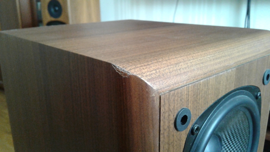

Приехал сегодня вот такой девайс.
Начну, как всегда, издалека.
Есть в Шотландии городок Стирлинг и есть в нём старинная крепость, по стечению обстоятельств, тоже Стирлинг.
Штурмовали её бесчетное количество раз, но чаще всего безуспешно, ибо стояла она так, что с трёх сторон были утёсы.
Собственно, вот она

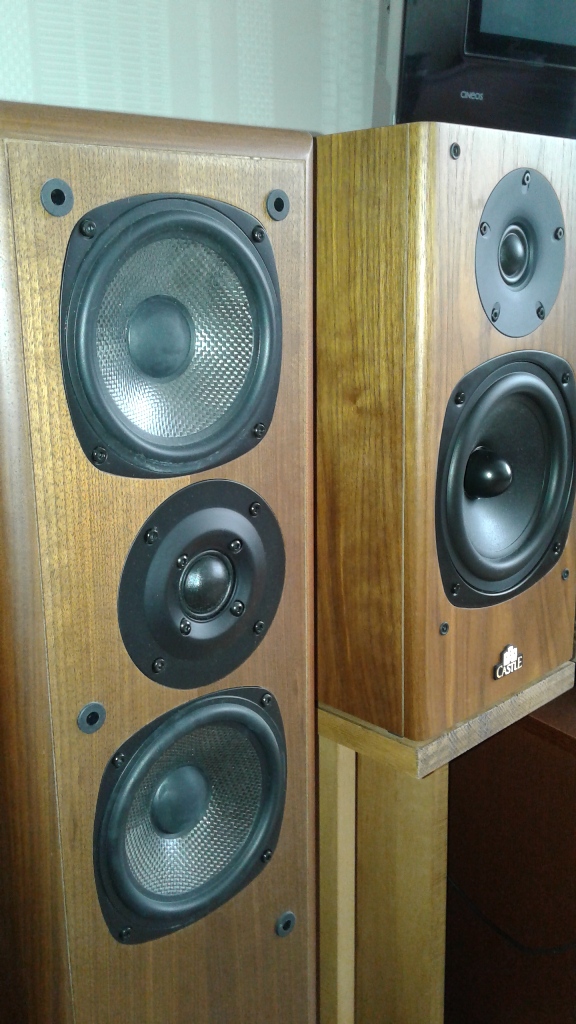

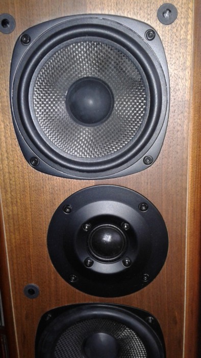

Ну и лет так тридцать с гаком тому назад пришло в голову конструкторам Кэсл Акустикс создать компактную колоночку в честь этой шотландской злючки. Вот эта колоночка
Ну а уж перед самой смертию оригинальной Кэсл, примерно в 2001 году на смену Severn 2 пришло новое поколение Stirling - Stirling 3 стоимостью в стандартном исполнении около 1040$ и в люксовом около 1380.
Ничего особенного, пара маленьких диффузоров 130 мм из плетённого углеволокна с литой корзиной, плюс крупная 30мм шелковая пищалка со здоровым магнитом. Корпус как всегда покрыт шпоном, причём и изнутри, стенки проклеены виброгасящими матами, в фильтре только плёночные конденсаторы и катушки на воздухе. Настройка резонатора ФИ изменяется проставками между плинтом и корпусом АС. В общем, купил. Вот.
20200513_132316.jpg [ 216.95 КБ | Просмотров: 2759 ]
20200513_132343.jpg [ 268.71 КБ | Просмотров: 2759 ]
20200513_132408.jpg [ 312.14 КБ | Просмотров: 2759 ]
20200513_124652.jpg [ 255.41 КБ | Просмотров: 2759 ]

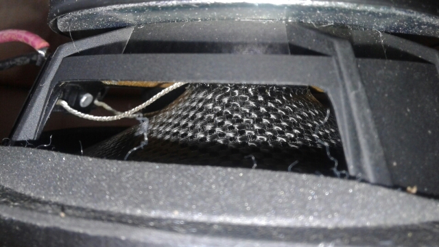

Но, к сожалению, в систему, скорее всего, не встанет. Продавец отправлял в первый раз и просто завернул в одеяло и засунул в коробку. Чем не преминул воспользоваться злобный СДЭК и раскуячил четыре угла. Два передних еще куда ни шло, а задние завалены. Поскольку сам не возьмусь, узнал у сторонних краснодеревщиков и малость присел - просят дороже того, за сколько я брал колонки. За те деньги я пройду платный курс реставратора и сам сделаю :lol: Или продам как есть. Возможно

Играют хоршо. Несмотря на скромные размеры (это на фото они кажутся крупнее, чем есть) у них довольно взрослый звук. Хоршая сцена, отменные ВЧ и немного выдвинутые вперед СЧ. Вокалист на виниле Jade Warrior сидит прям на усилителе в комнате и поёт :D Бас не агнецовский, но очень аккуратный и плотный. Для 20квм вполне. Такой типичный британский звук

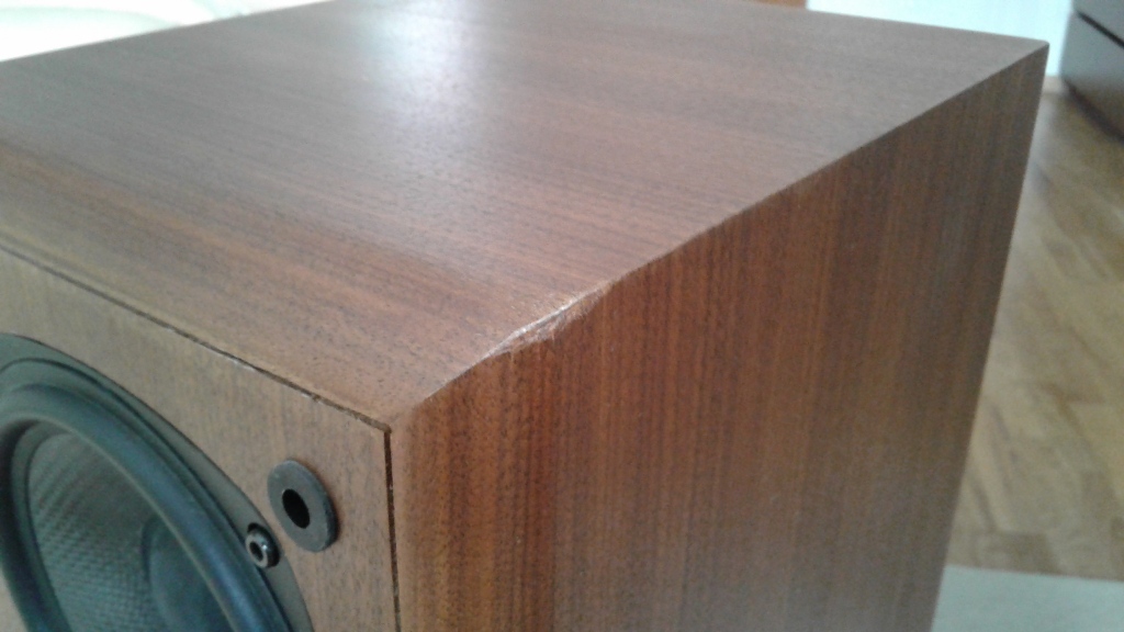

Дмитрий Анатольевич, поздравляю с приобретением и сочувствую....
сам так попал на акустику, но там продавец не вкурсах был поскольку дефекты скрытые, пришлось делать ревизию.
но после того как я выявил косяки позвонил продавцу и скинул ему фотки. поговорили и он предложил взять расходы по ремонту на себя, ну я ему и говорю, что сам все исправлю но потребуется конечно покупка зип + работа в итоге 5 тонн он мне возместил, я купил зип на 2 рубля и остальное мне пошло в качестве оплаты за работу. в общем неприятно было, но вопрос разрешили без всяких припераний.
на счет тк, вы их как привезли? паллетный борт или обрешетка, если нет то очень плохо, я всегда заказываю, однажды очень давно тоже побили колонки ну их лесом.....
покажите фото дефектов :oops:

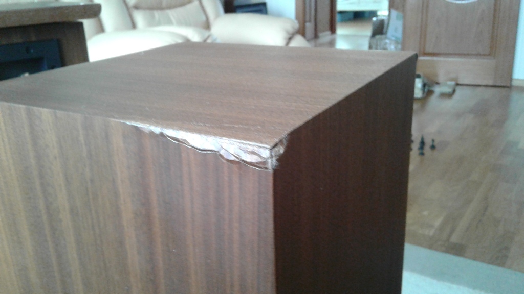

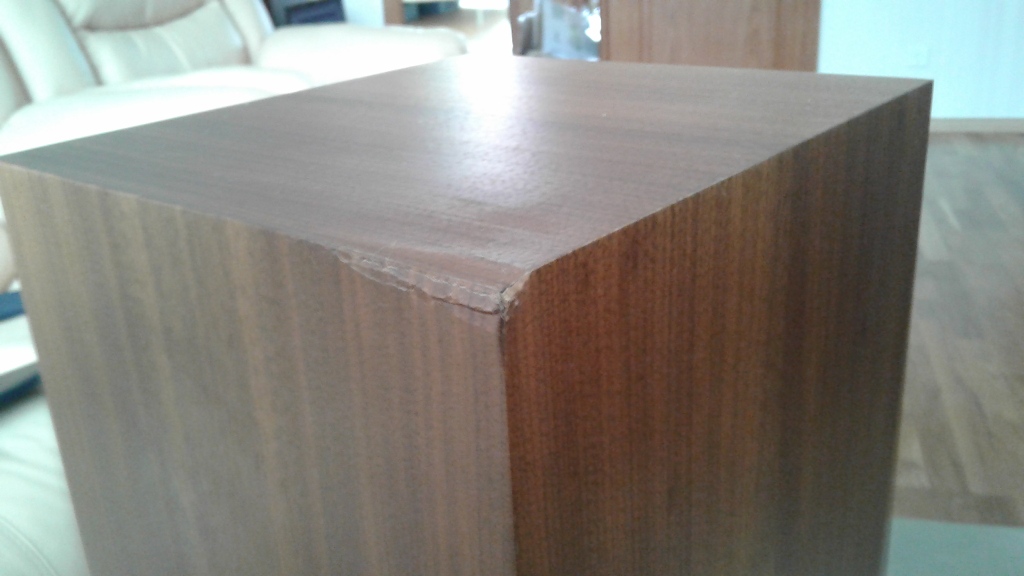

Чуть позже. Фото в телефоне, а у меня там нет инструментов, что бы уменьшить до 500кб
Зато технически безупречны. Старый психоделик рок качают загляденье, только микрофон на стареньком телефоне перегружается
 Заголовок сообщения: Castle Acoustics Stirling 3
Непрочитанное сообщениеДобавлено: 13 май 2020, 17:32
Сообщений: 22474
EMF писал(а):
фото дефектов
20200513_125931.jpg [ 174.45 КБ | Просмотров: 2712 ]
20200513_130019.jpg [ 203.5 КБ | Просмотров: 2712 ]
20200513_130112.jpg [ 178.44 КБ | Просмотров: 2712 ]
20200513_130139.jpg [ 159.16 КБ | Просмотров: 2712 ]
Непрочитанное сообщениеДобавлено: 13 май 2020, 17:44
Сообщений: 342
Его благодарили: 106
ябиц-пердыц!!! они их че с самолета без парашюта сбрасывали :evil: :evil:
отъе@ать и наказать...
да уж вот действительно ПОПАдося..
...................нет слов................искренне сочувствую :(
10т за каждую
за каждую колонку или вмятину?

В теории можно аккуратно отщепить шпон на сколах, вывести углы и снова вклеить отщепы. Шлифануть и воском. На лицевой панели сложнее. Но в любом случае надо потренироваться на кошках, типа Ы-30. А то давно корпуса не реставрировал. Последний раз было с Онкио 63...

Да. Но на стандартной версии очень тонкий слой. Вся фактура древесины рукой ощущается, да и внешне видна. На люксовом исполнении залито несколькими слоями полуматового с промежуточными и финишной шлифовками. Там прямо дерево изнутри светится. Но на триста зеленых дороже. Это к вопросу ценообразования :)

ясно, тогда исходя из личного опыта скажу, что скорее всего придется делать "баньку" для корпусов и после устранения дефектов по новой красить лаком, а для вставок придется брать "донорскую плоть" с дна колонки или искать подходящую, в общем в любом случае нужно пробовать набивать руку, а уж потом..
я пару ас восстанавливал давненько правда, что и как делал уже и не особо помню, но мудЁхался не один день которые в итоги сложились в неделю примерно. :?
заниматься этим лучше на улице или если есть помещение типа гараж хотя бы и обязательно с хорошим освещением.

Есть у меня идеи со струбцинами и клеем ПВА Столяр. Благо шпон на месте. Надо обмозговать, да потихоньку динамики с кроссоверами снимать :bah:

Чего-то на шпон совсем не похоже :
20200513_125931.jpg [ 43.27 КБ | Просмотров: 2619 ]
Посему самое простое уже посоветовали :
Интересно, а сколько будет стоить, если пойти кардинальным путем: снять аккуратно самому шпон, отвезти в автопокраску, чтобы они вывели все шпаклевкой под "яйцо" и задули скажем черной автоэмалью - как например на многих фокалах. Может оно еще лучше выйдет на внешний вид.
Вариантов покраски сейчас море... я Диатоны к продаже делал так : в автомалярном магазе заказал матовую вишнёвую краску, потом её шлифанул до 3000-го наждака.
Даже жене понравилось...

А что там, должна быть 5мм фанера? :lol:

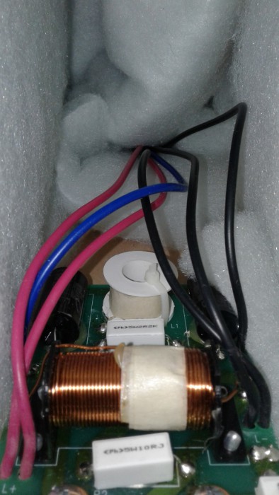

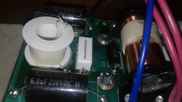

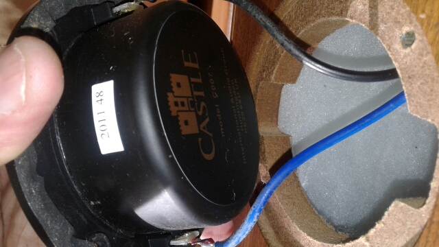

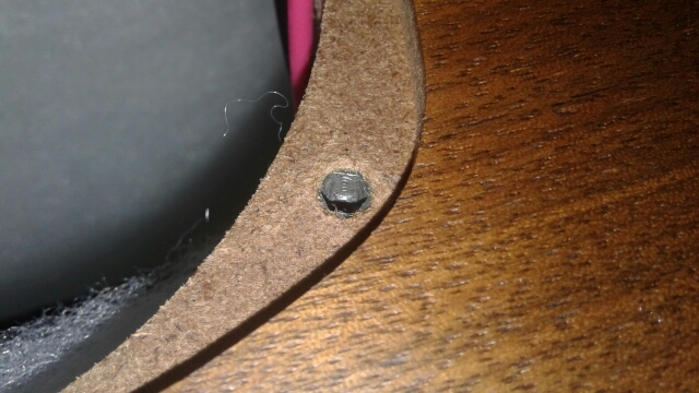

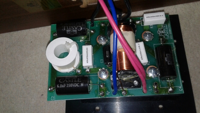

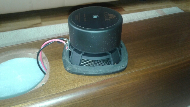

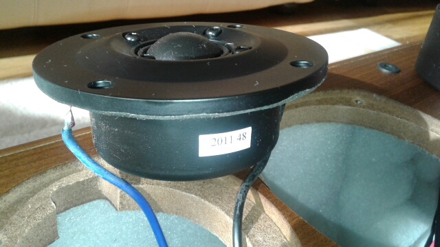

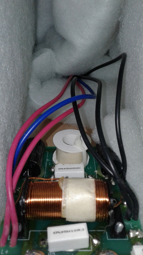

Начал потихоньку подготовку к реставрационным работам. Снимаю пока динамики и кроссоверы. Интересно в процессе сравнивать с более поздней линейкой Кнайт. На Стирлингах стоят динамики с корзинами из литого алюминиевого сплава, анодированные и покрашенные. На Кнайтах штампованные из листовой стали. Диффузор у первых из плетеного углеволокна, у вторых из целлюлозы с полимерным покрытием. Магниты и там и тут довольно приличные, с дополнительным кольцевым магнитом и стальным колпаком. Пищалка на Стирлинге с алюминиевым анодированным и окрашенным фланцем, магнитная система здоровая и крепится четырьмя болтами к фланцу. На Кнайте вифовская пищалка с маленьким неодимовым магнитом, крепится к пластиковому фланцу двумя саморезами. Фильтры и там и тут приличного уровня - катушки на воздухе и сердечниках, плёночные конденсаторы, хорошие провода
Стирлинги отшпонированы не только снаружи, но и изнутри, а Кнайты нет, зато у них внутри куча переборок и шпангоутов.
Крепеж головок к корпусу: у Стирлингов через закладные стальные шайбы болтами, у Кнайтов саморезами
