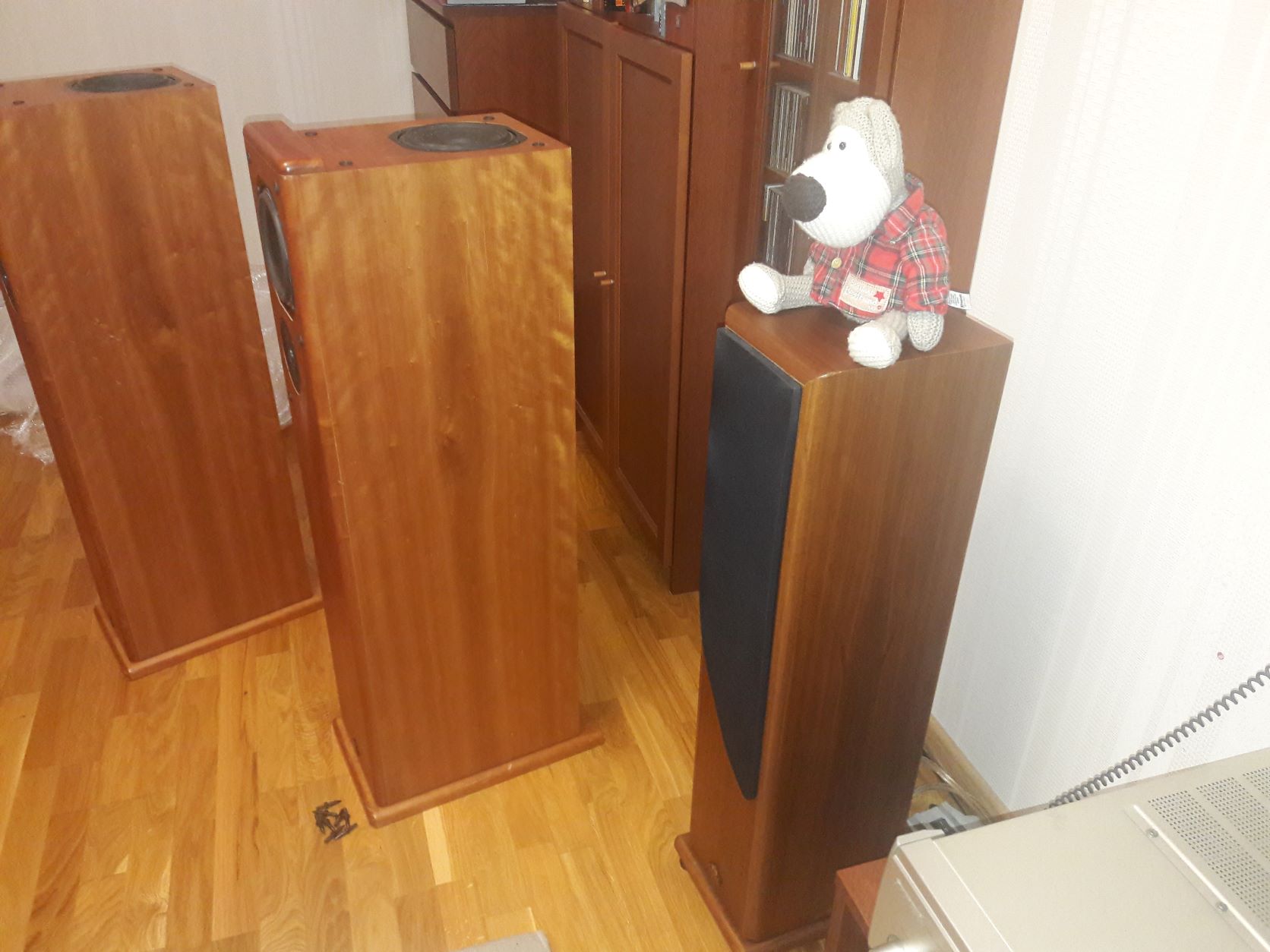

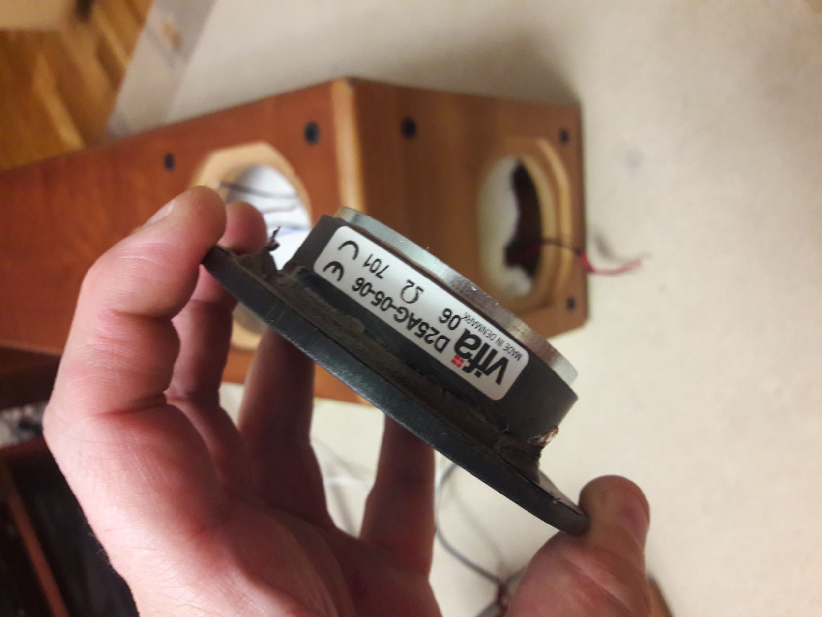

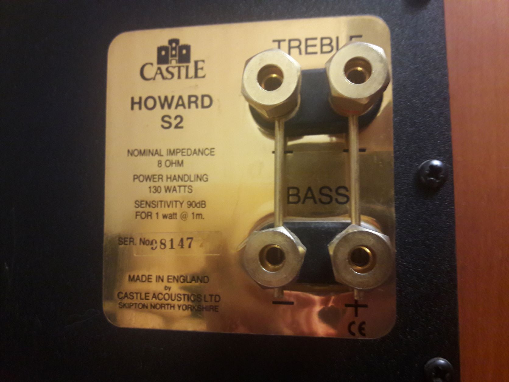

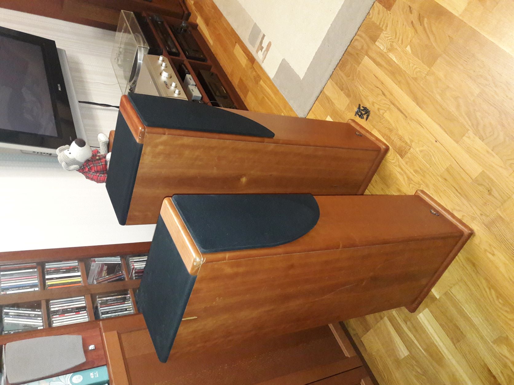

Ну вот, сподобился.
Топовая на своё время акустика одного из моих любимых брэндов. Пришла в начале 90-х на смену вот этим https://www.ukaudiomart.com/details/649 ... s/1298116/ Розничная цена колебалась и зависила от года выпуска и отделки. У нас продавалась по каталогу 1997 года за 1700$ за стандартную отделку. Люксовая была баксов на 150-200 дороже.
Два бумажных диффузора 150мм по подвесу, покрытых какой то липкой мастикой, типа ламината. Липкой до сих пор! Тканевые колпачки и резиновый подвес. Пищалки алюминиевые Vifa D25AG-05. Акустическое оформление - аццкий адъ. В смысле четвертьволновая труба с тремя зависимыми объёмами, нагруженными на щелевой, регулируемый по зазору порт. Смесь трубы Войта и фазика. Терминалы WBT, фильтр типа аудиофильский.
Пришли ко мне со значительным дисконтом, под реставрацию, с коцками по корпусу, локальной потерей шпона и одной смятой пищалкой. Пищалку заказал сразу, нашлась всего одна в РФ, как нарочно :D . Но и смятую тоже хочу выправить. По сравнению с Кэсл Стирлинг - Давид и Голиаф :D
План работ:
1. Разборка
2. Проверка динамиков, ЦШ, подводящих, очистка, возможный мелкий ремонт
3. Замена одной Вифы
4. Реставрация корпусов, локальная фанеровка, шпатлёвка, мебельный ремонтный воск, реставратор и полировка
5. Сборка
Ну, а пока фотки:

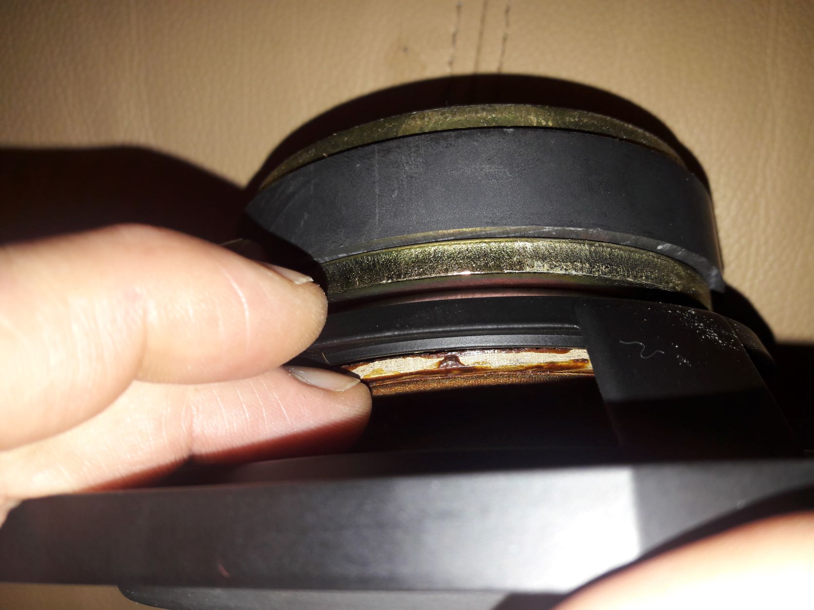

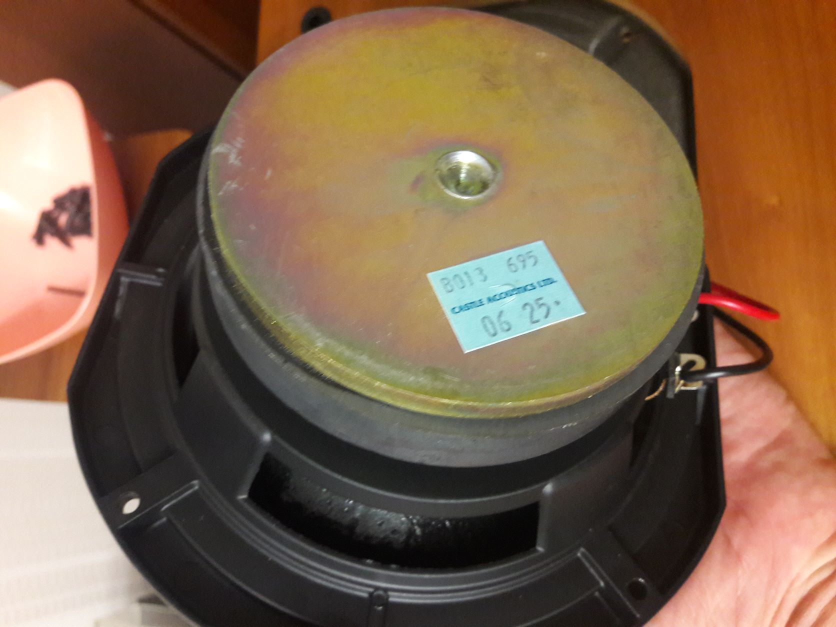

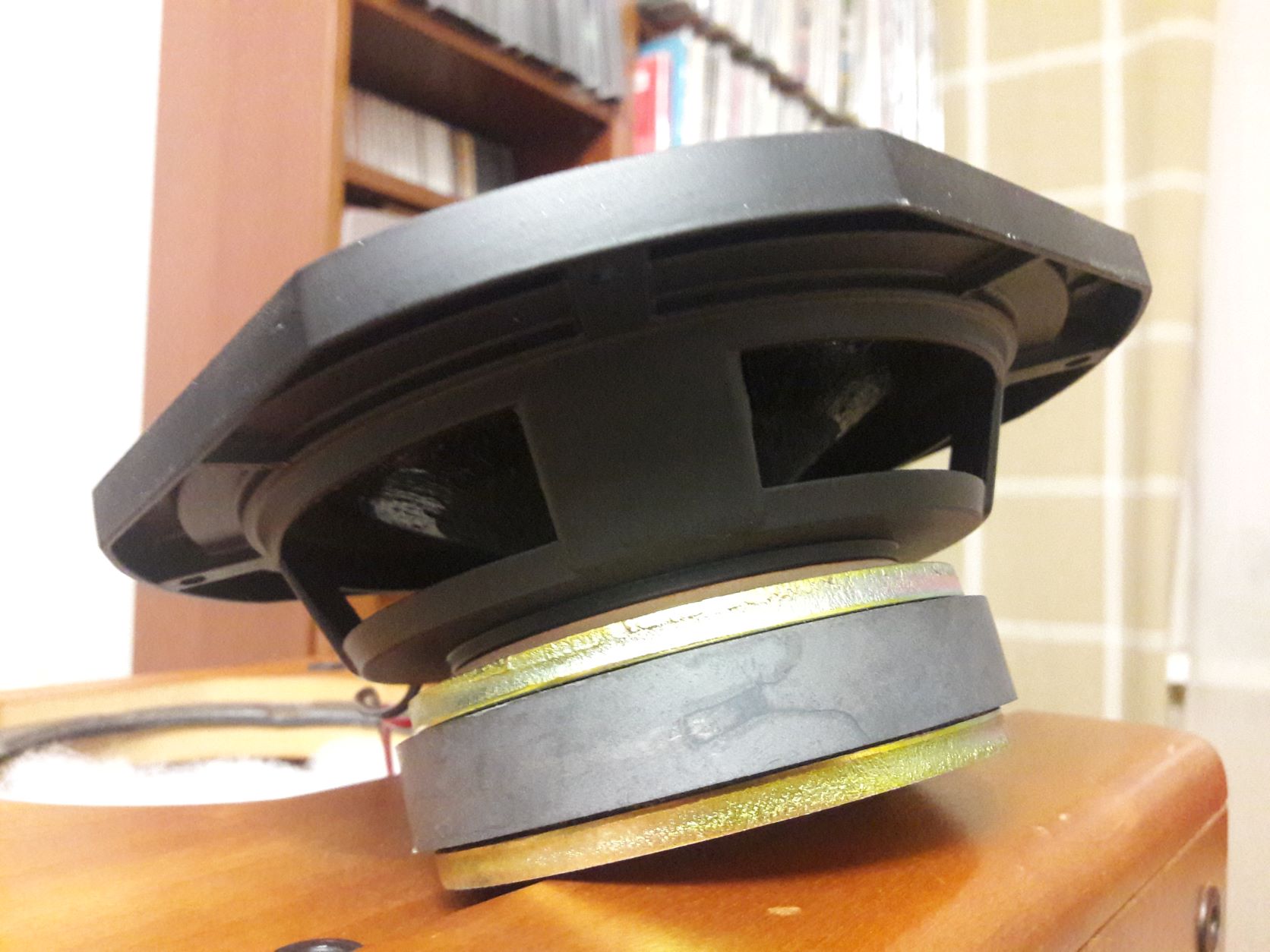

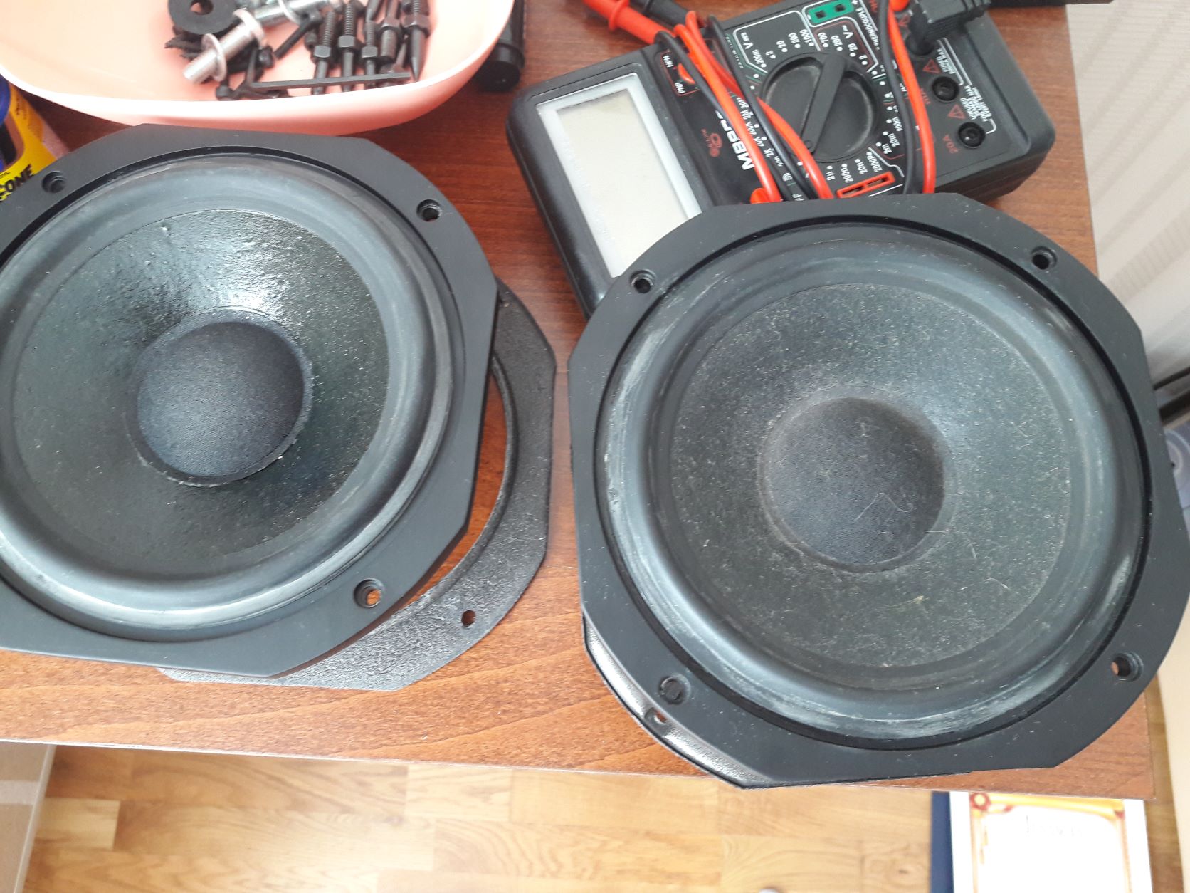

Начал разбирать. Литая рама, мощный магнит. Заглянул внутрь - кроссовер там внушительный. На фото только его часть. На конденсатор положил монету для масштаба :D
001.jpg [ 201.74 КБ | Просмотров: 3514 ]
002.jpg [ 169.61 КБ | Просмотров: 3514 ]
003.jpg [ 254.55 КБ | Просмотров: 3514 ]

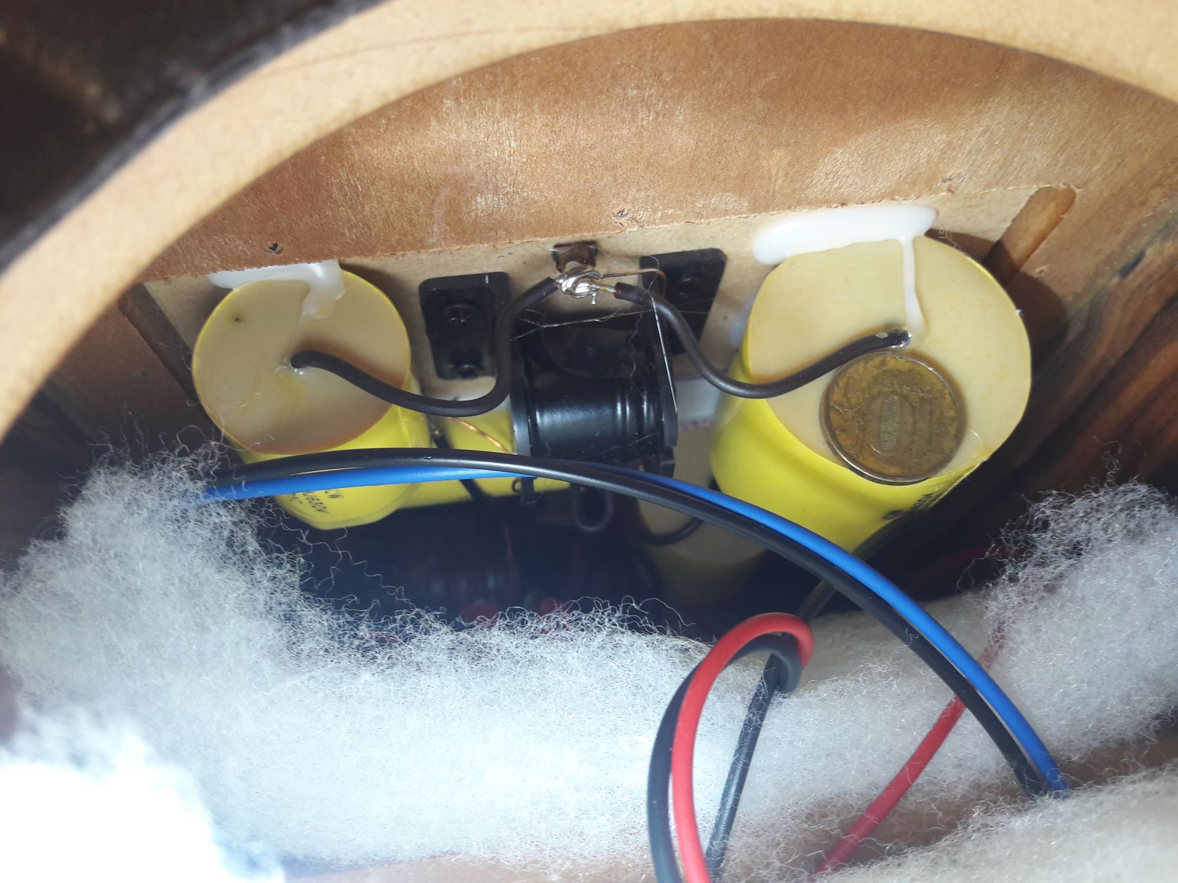

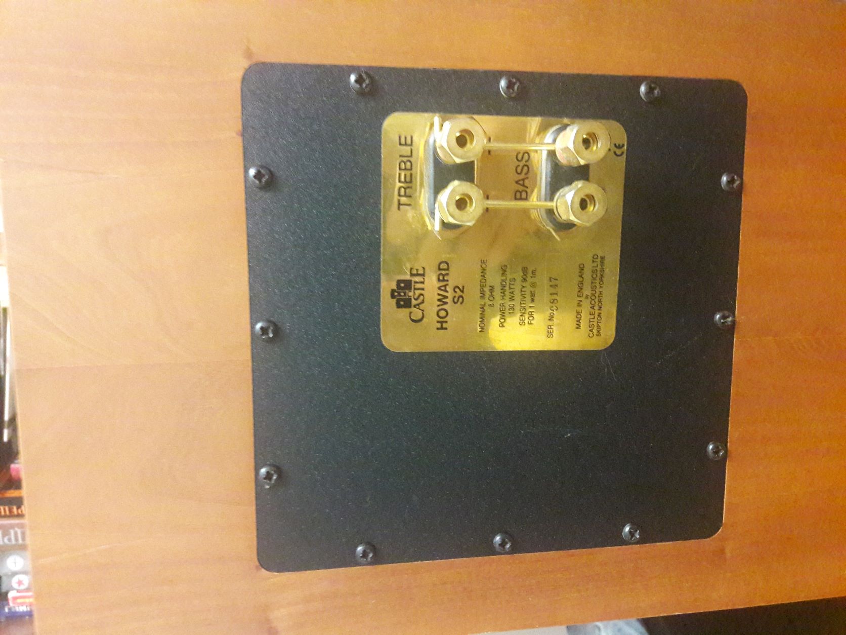

Хочу объяснить, почему сразу не запустил. У старых Кэслов есть свои болячки. Одна из них - пересыхающий клей, которым клеят ЦШ к раме и ЦШ может отклеиваться. В звуке появляется дребезг и владельцы начинают думать, что всё - динамик испорчен. Сняв дины, я посмотрел первый попавшийся и увидел этот баг. Лечится обычным цианакрилат-гелем, ну или БФ-2 для гурманов :D Пищалка Вифа. Пока идет почтой целая, попробую у этой купол выправить
001.jpg [ 160.17 КБ | Просмотров: 3492 ]
002.jpg [ 173.65 КБ | Просмотров: 3492 ]
003.jpg [ 142.79 КБ | Просмотров: 3492 ]

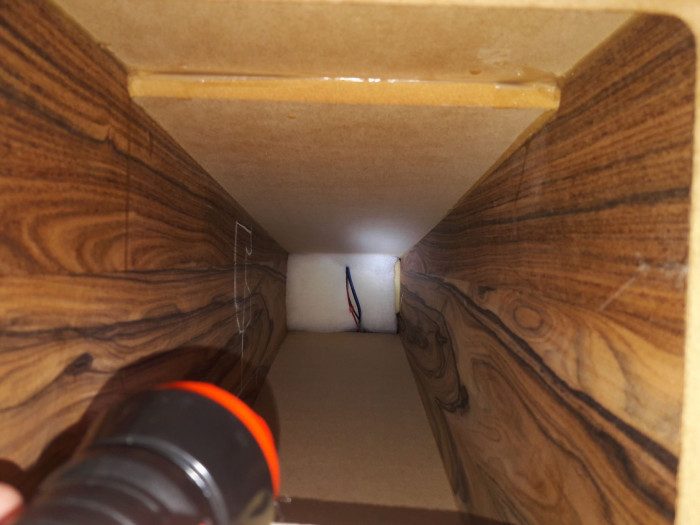

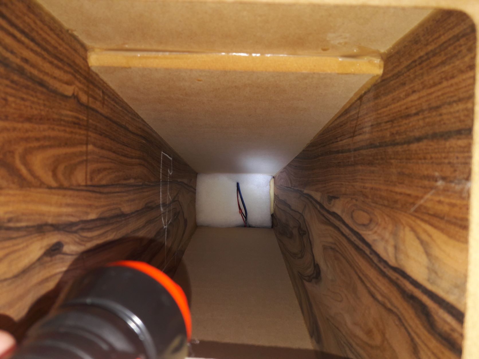

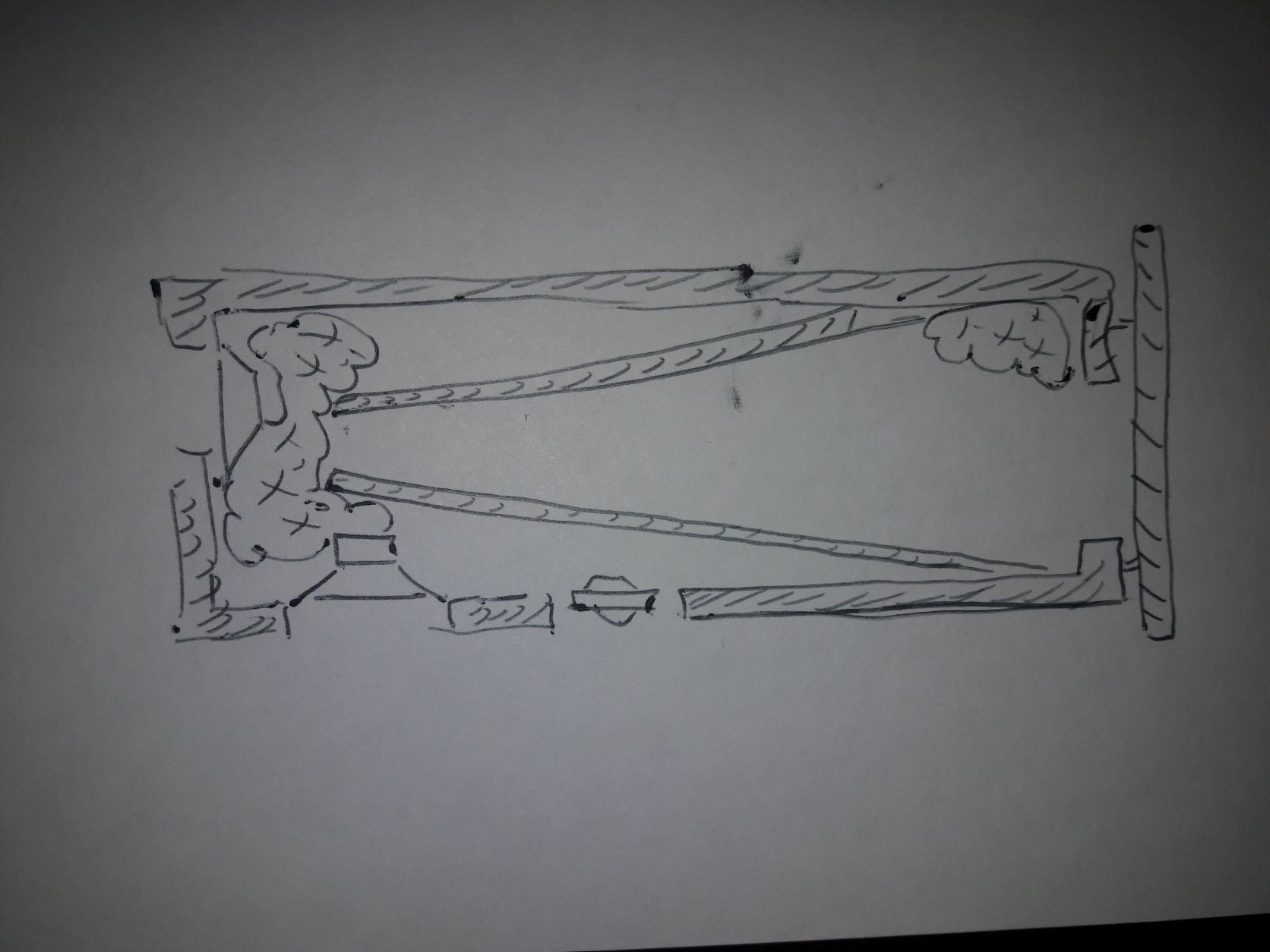

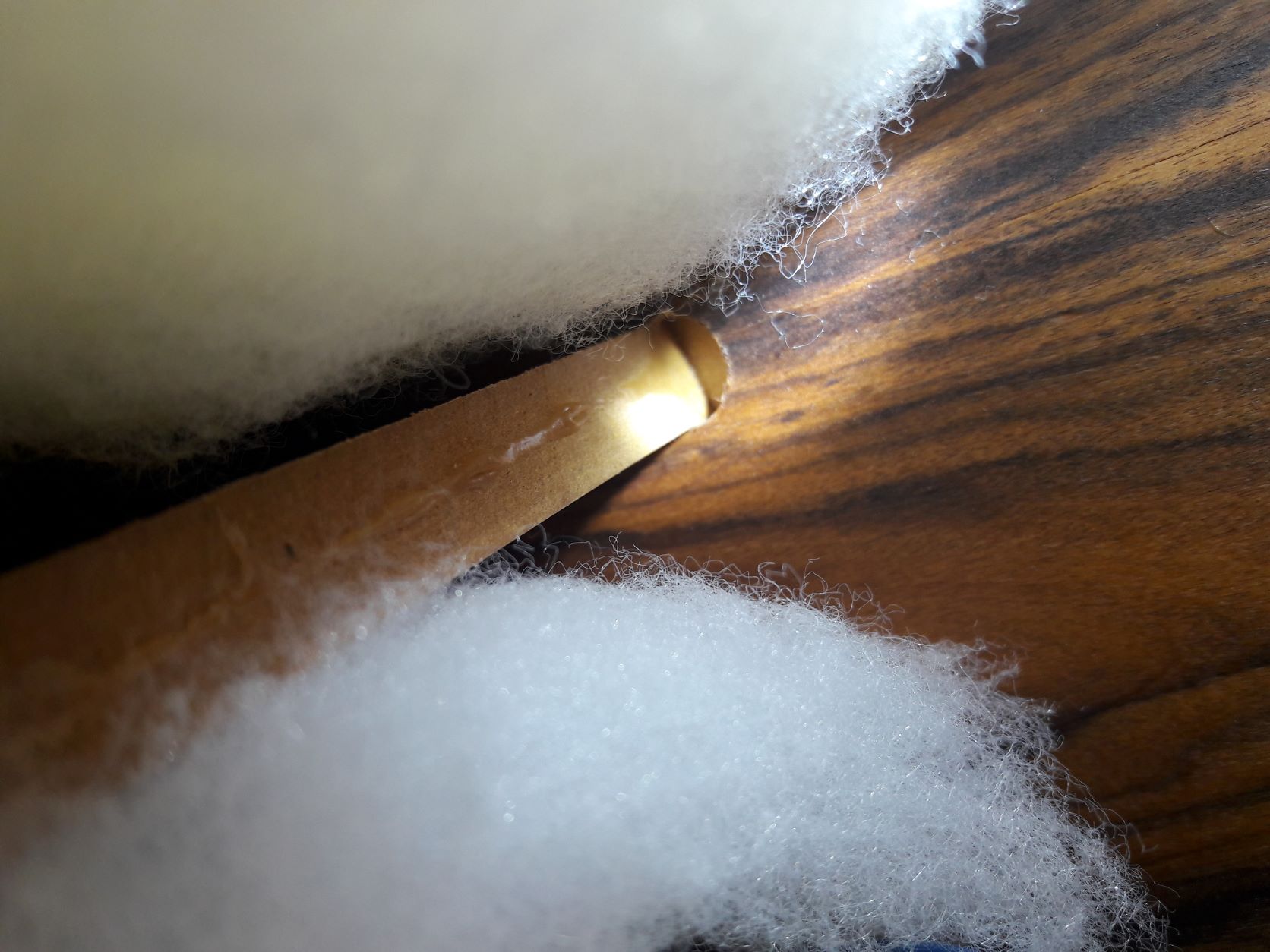

Конструкция интересная, но непонятная. Я как то по другому представлял себе трубу Войта или четвертьволновой резонатор. Внутри ящик разделён перегородками. Там, где я показывал кроссовер, это была задняя камера. На фото виден центральный канал в виде рупора, он идет по центру. Есть еще маленькая передняя камера, где стоят фронтальные динамики. Все три камеры соединяются вверху и это место плотно забито очень плотным поролоном и синтепоном. Главный резонатор без наполнения, только в углу сглаживающий плотный поролоновый блок. На рисунке накидал эскиз конструкции. Да, забыл, вес 26 кг и объём брутто 80,5 литров
001.jpg [ 157.97 КБ | Просмотров: 3482 ]
002.jpg [ 131.34 КБ | Просмотров: 3482 ]

Интересная конструкция.

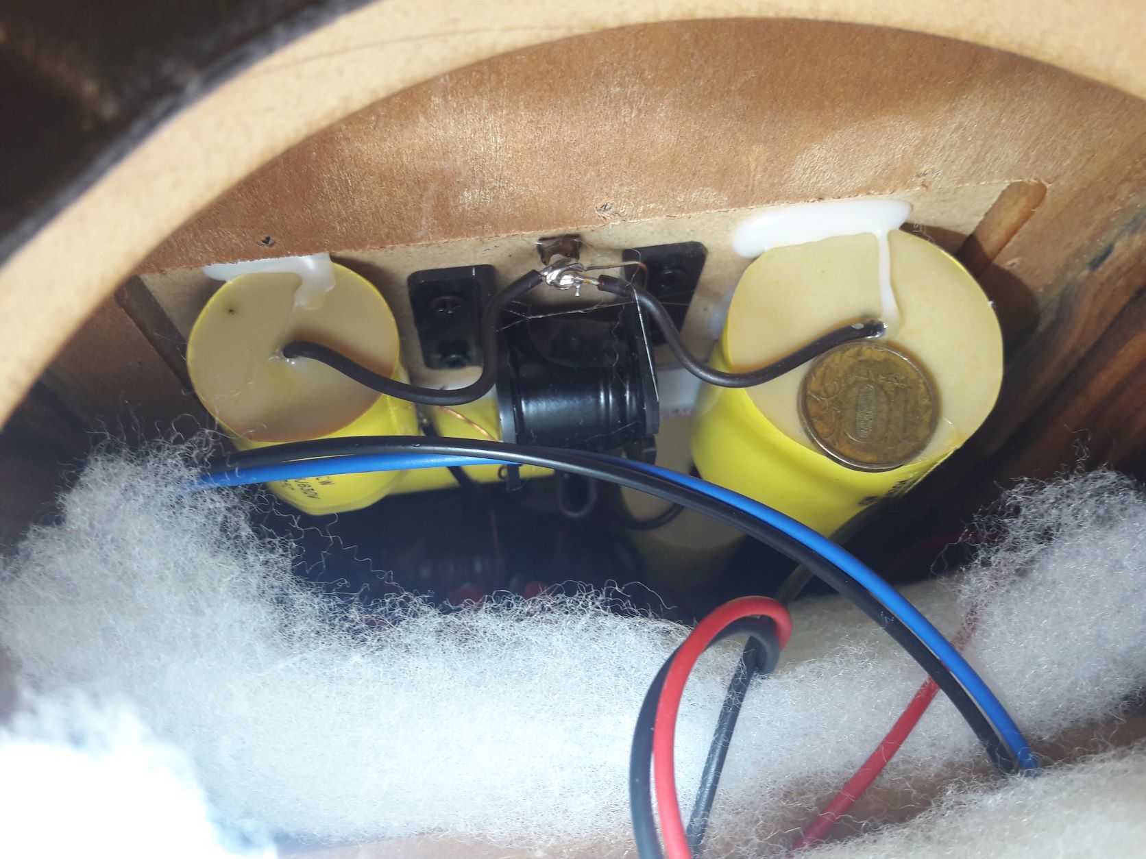

Кроссовер снимать не стал. Там пропиленовые бочонки ICW http://www.icwltd.co.uk/ резисторы Expotus и катушки довольно больших размеров, одна на воздухе, во вторую всё же запихнули ферритовый сердечник. Всё своё, британского производства. На проводах фильтра маркировка и год - 1996
 Заголовок сообщения: Castle Acoustics Howard S2
Непрочитанное сообщениеДобавлено: 19 фев 2022, 23:23

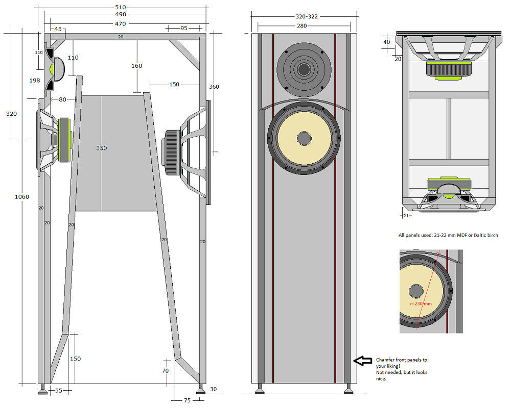

Ничего необычного. У Гравенсена подобная конструкция давно на сайте болтается, расположение динамиков несколько иное.
DTQWT-mkIII_small.png [ 142.23 КБ | Просмотров: 3463 ]
Странноватая реализация. СЧ динамик должен быть акустически развязан с НЧ динамиком, иначе его диффузор будет буквально корежить изнутри перепадами давления в рабочем объеме НЧ. Нормальные производители всегда делают специальную камеру для СЧ динамика, при наличии большого НЧ в том же корпусе.
Непрочитанное сообщениеДобавлено: 19 фев 2022, 23:51
Ну корежить это вряд ли, там дыра в корпусе такая, что собака проскочит.
Но влияние НЧ на СЧ по-любому есть.

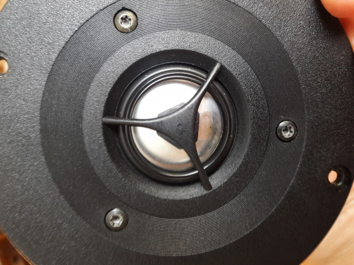

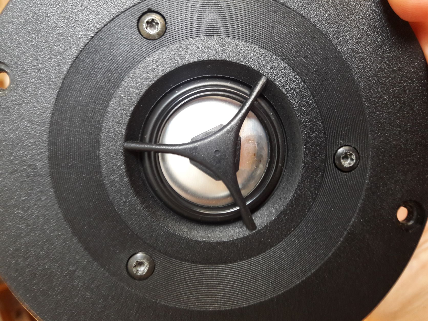

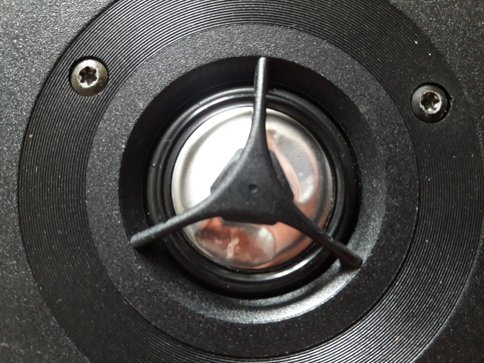

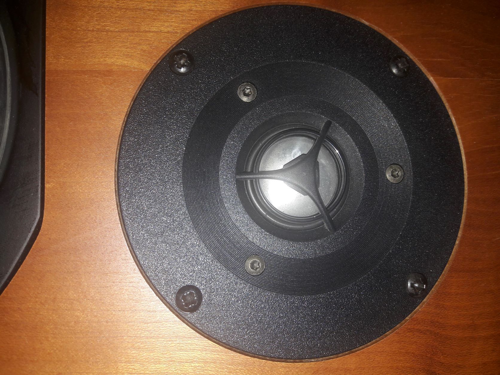

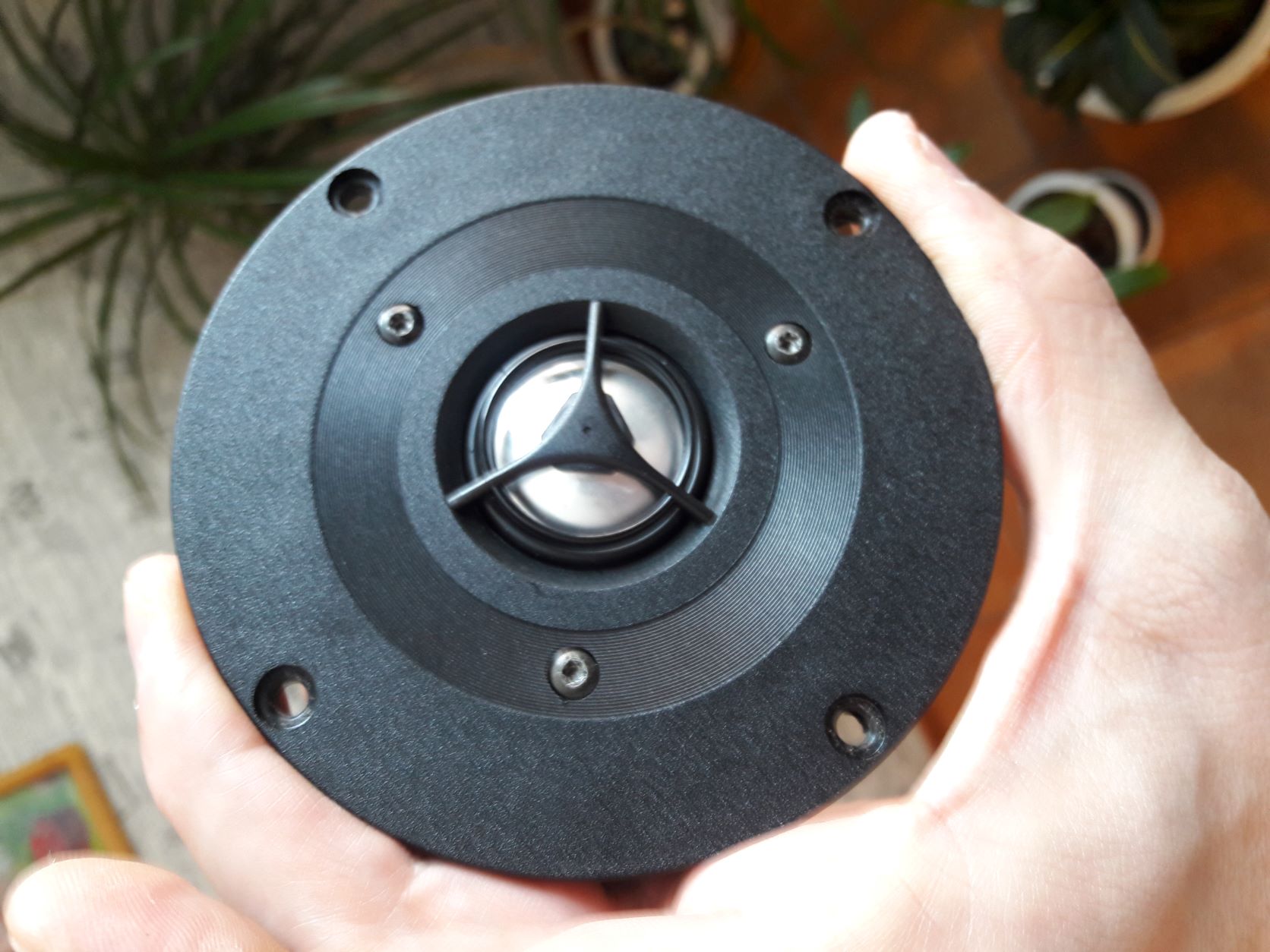

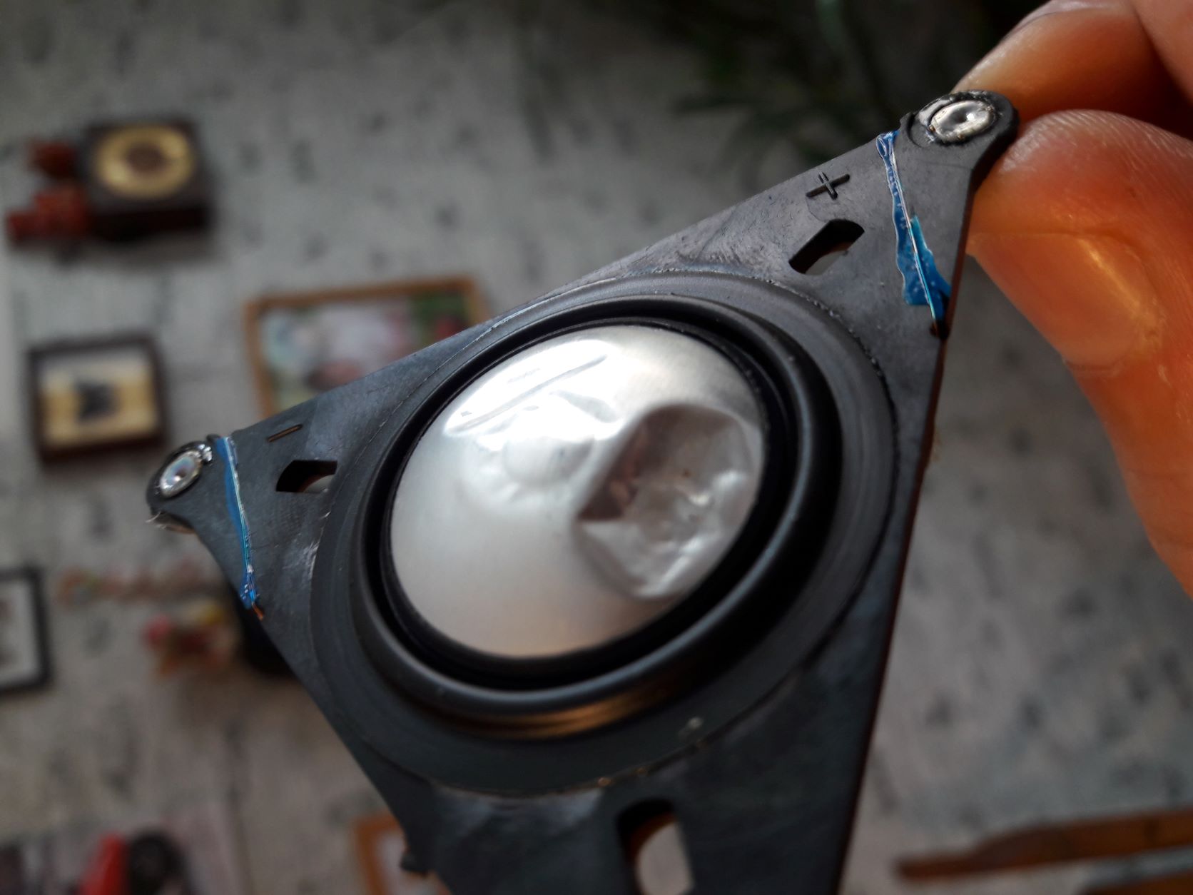

Решил пока поправить куполок.
Вроде ничего получилось. Можно было, наверное и не покупать другой... Впрочем, запас в попу не долбит карман не тянет
001 смят.jpg [ 346.91 КБ | Просмотров: 3395 ]
002 бум разбирать.jpg [ 257.22 КБ | Просмотров: 3395 ]
002 просто звездец.jpg [ 133.85 КБ | Просмотров: 3395 ]
003 промежуточный этап.jpg [ 139.45 КБ | Просмотров: 3395 ]
004.jpg [ 222.41 КБ | Просмотров: 3395 ]
005.jpg [ 177.84 КБ | Просмотров: 3395 ]
006 как то так.jpg [ 452.1 КБ | Просмотров: 3395 ]

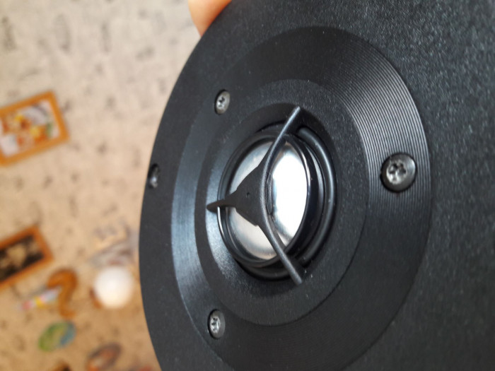

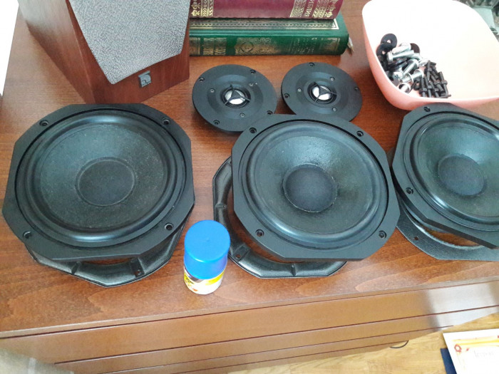

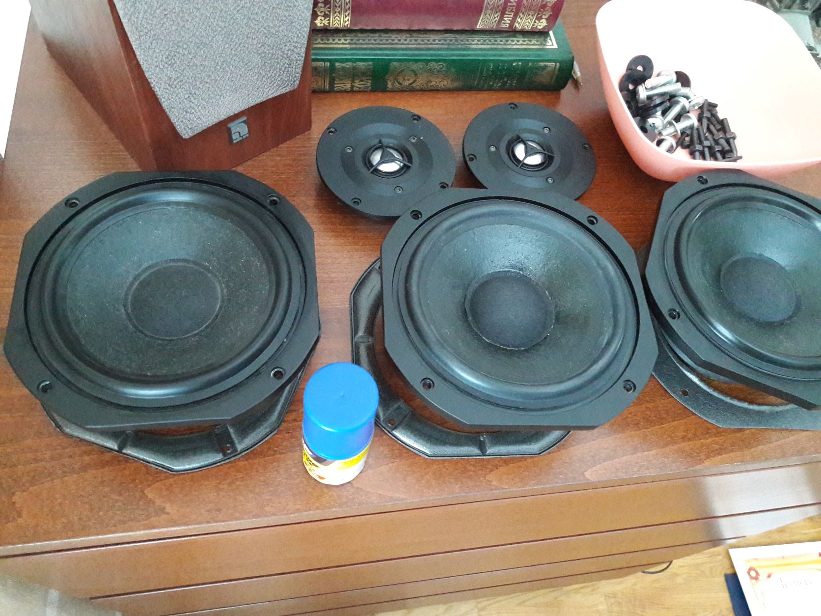

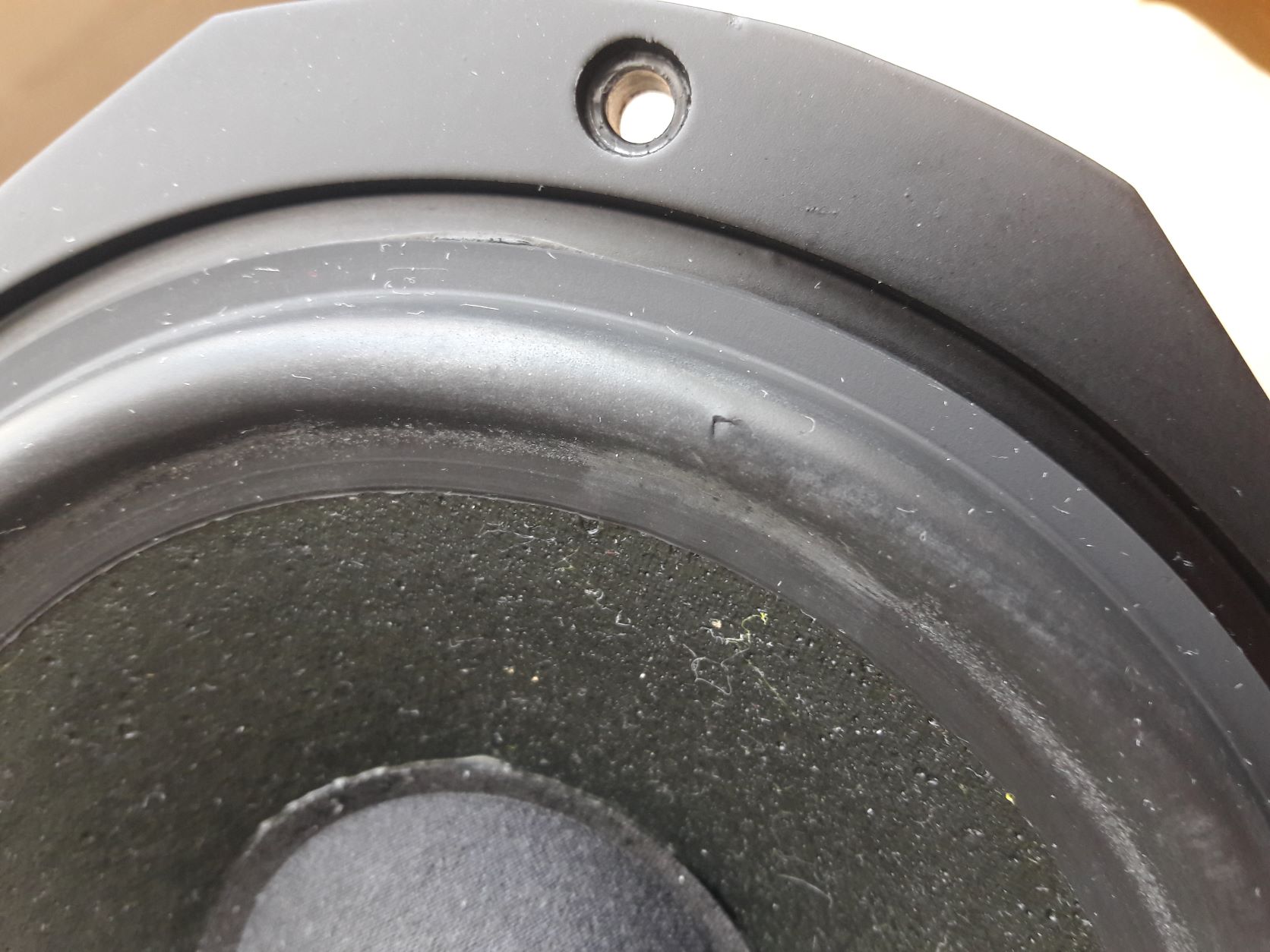

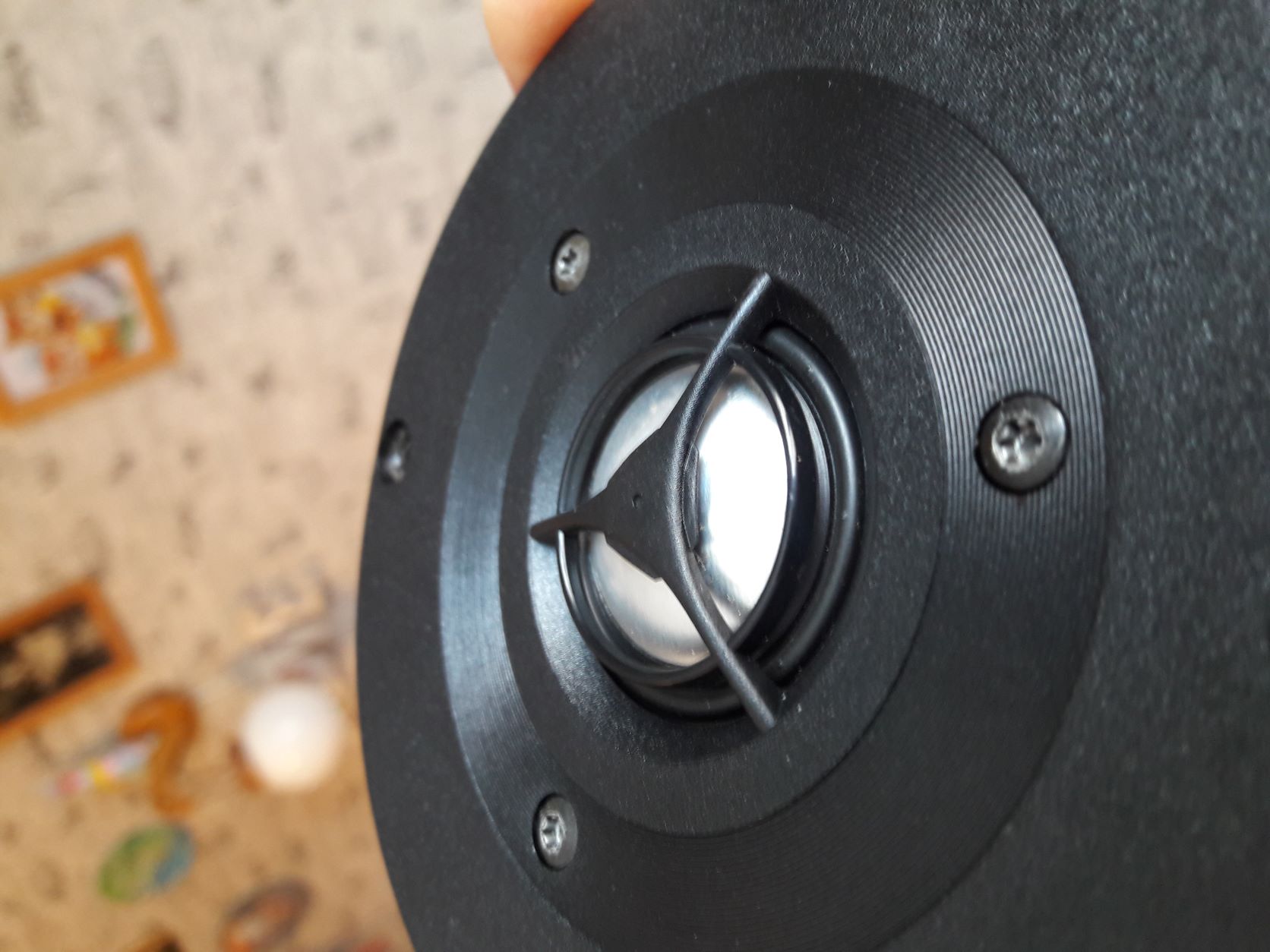

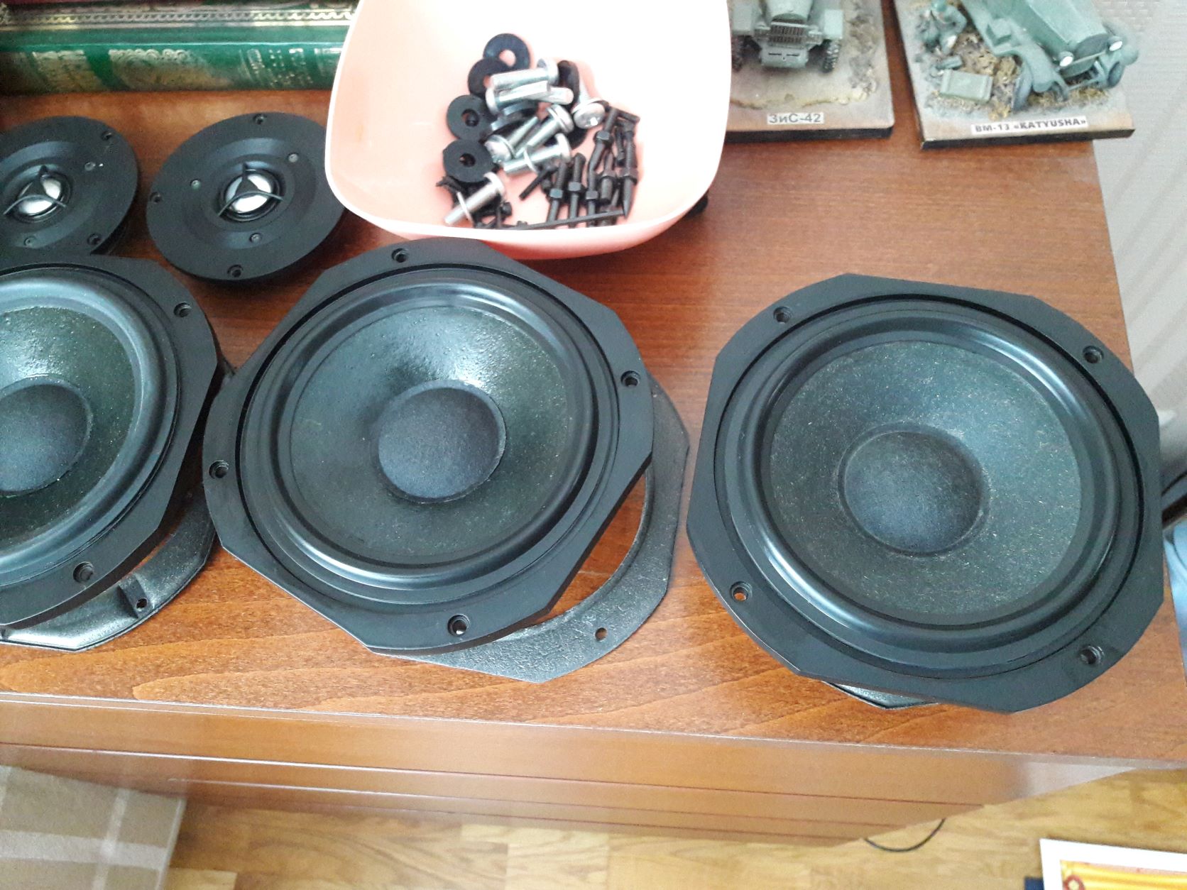

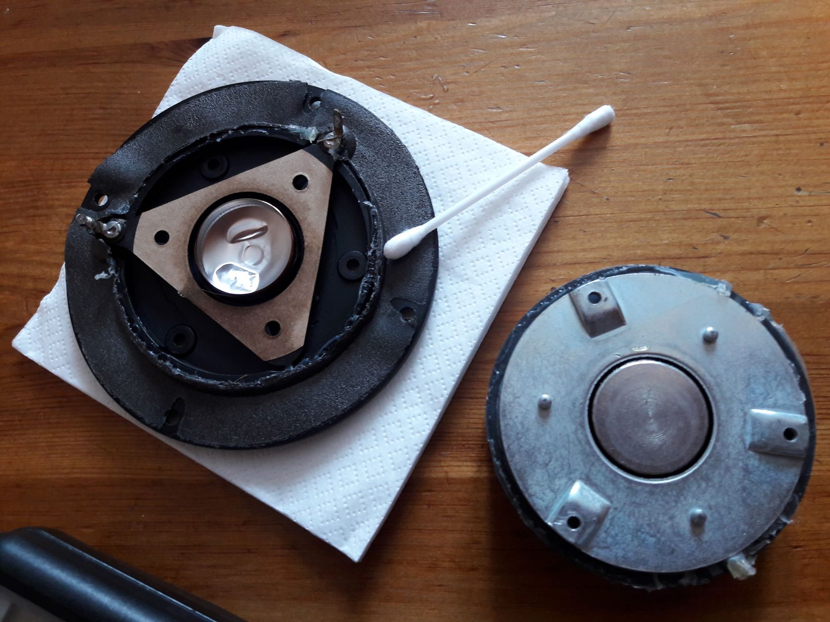

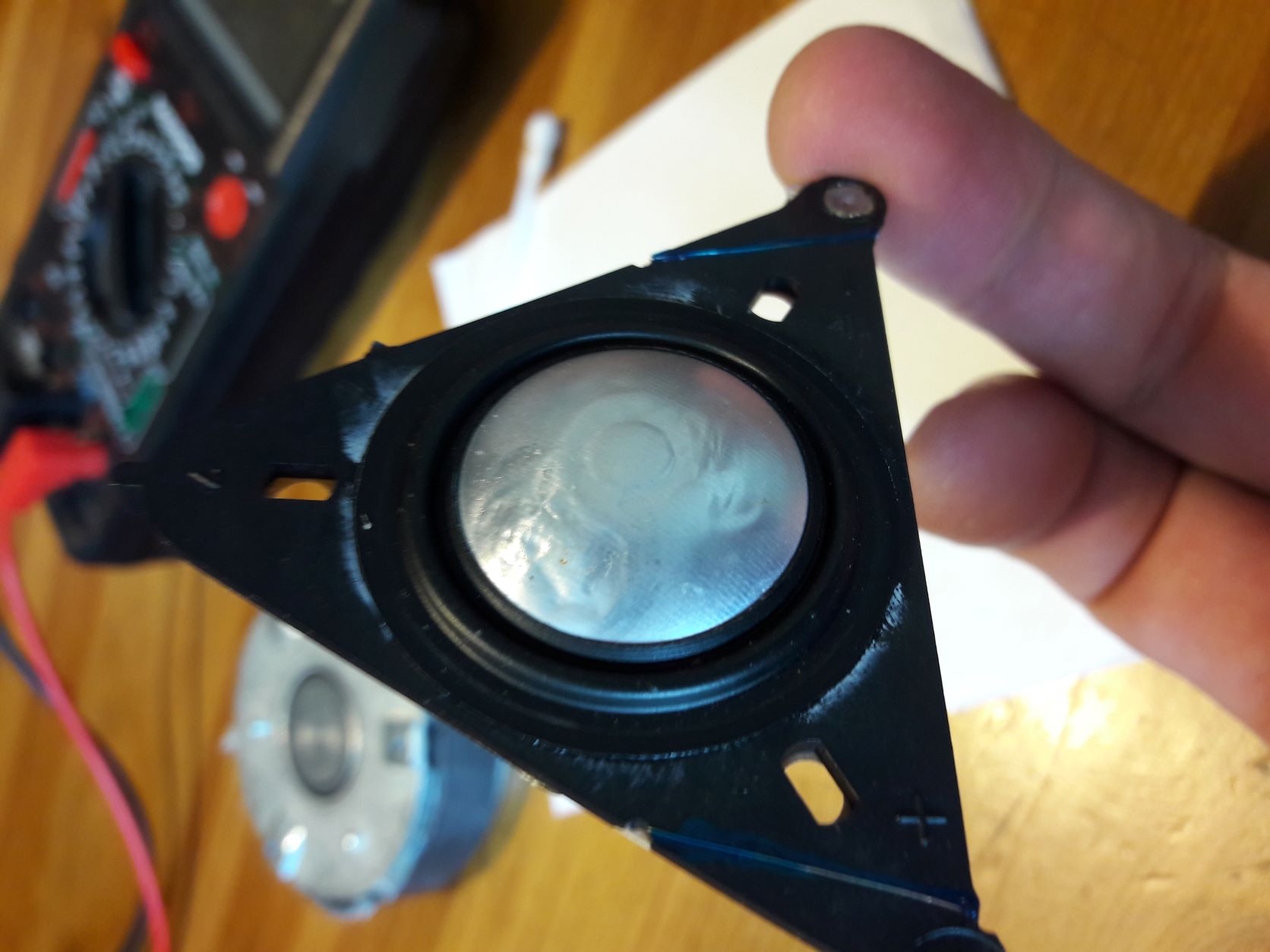

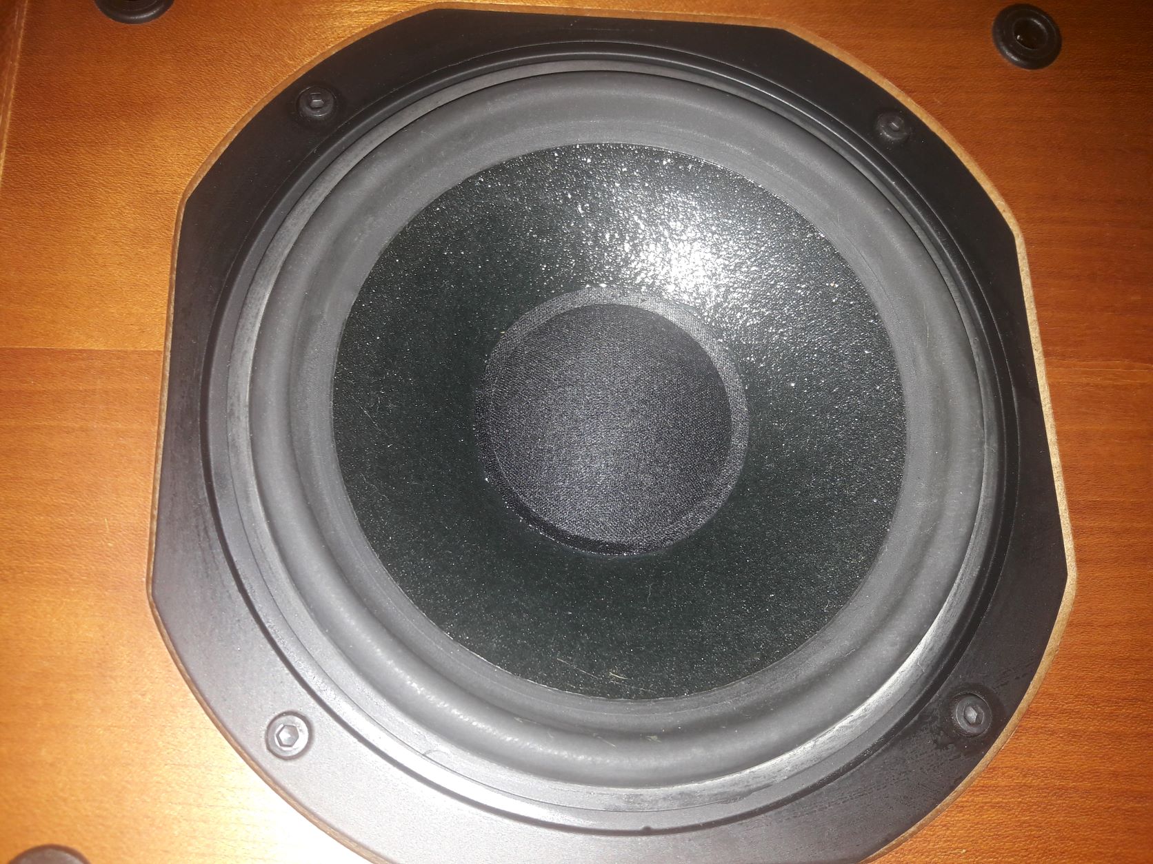

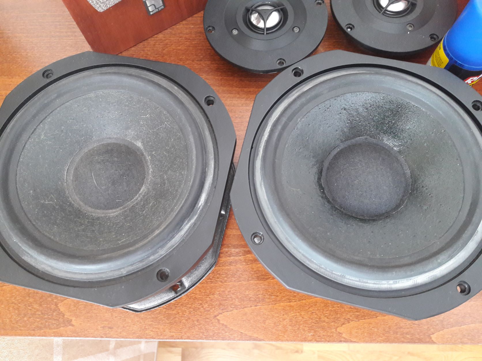

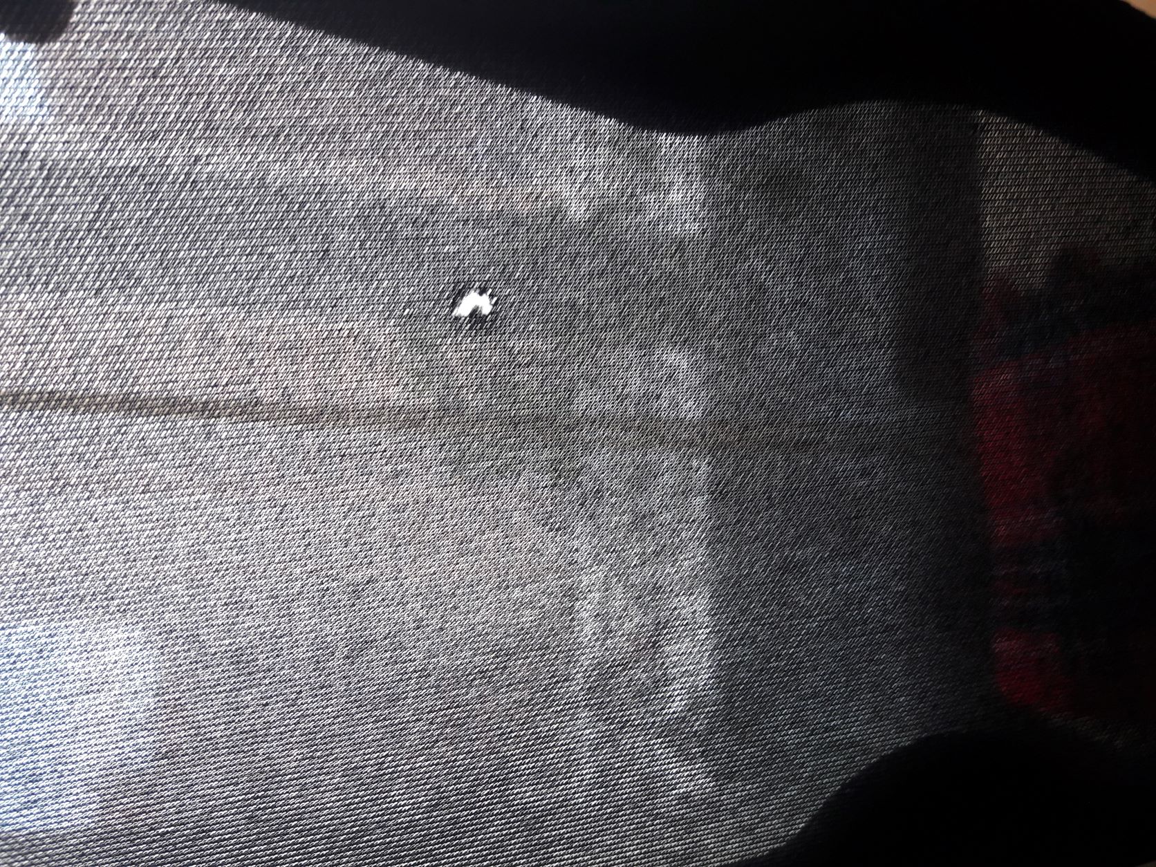

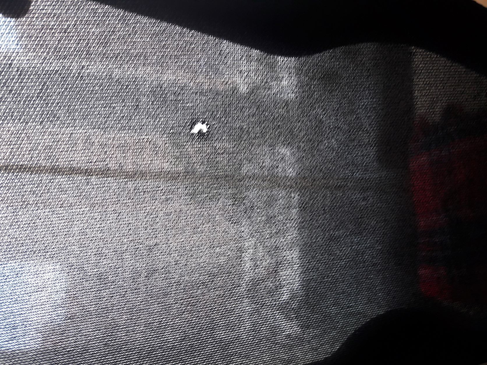

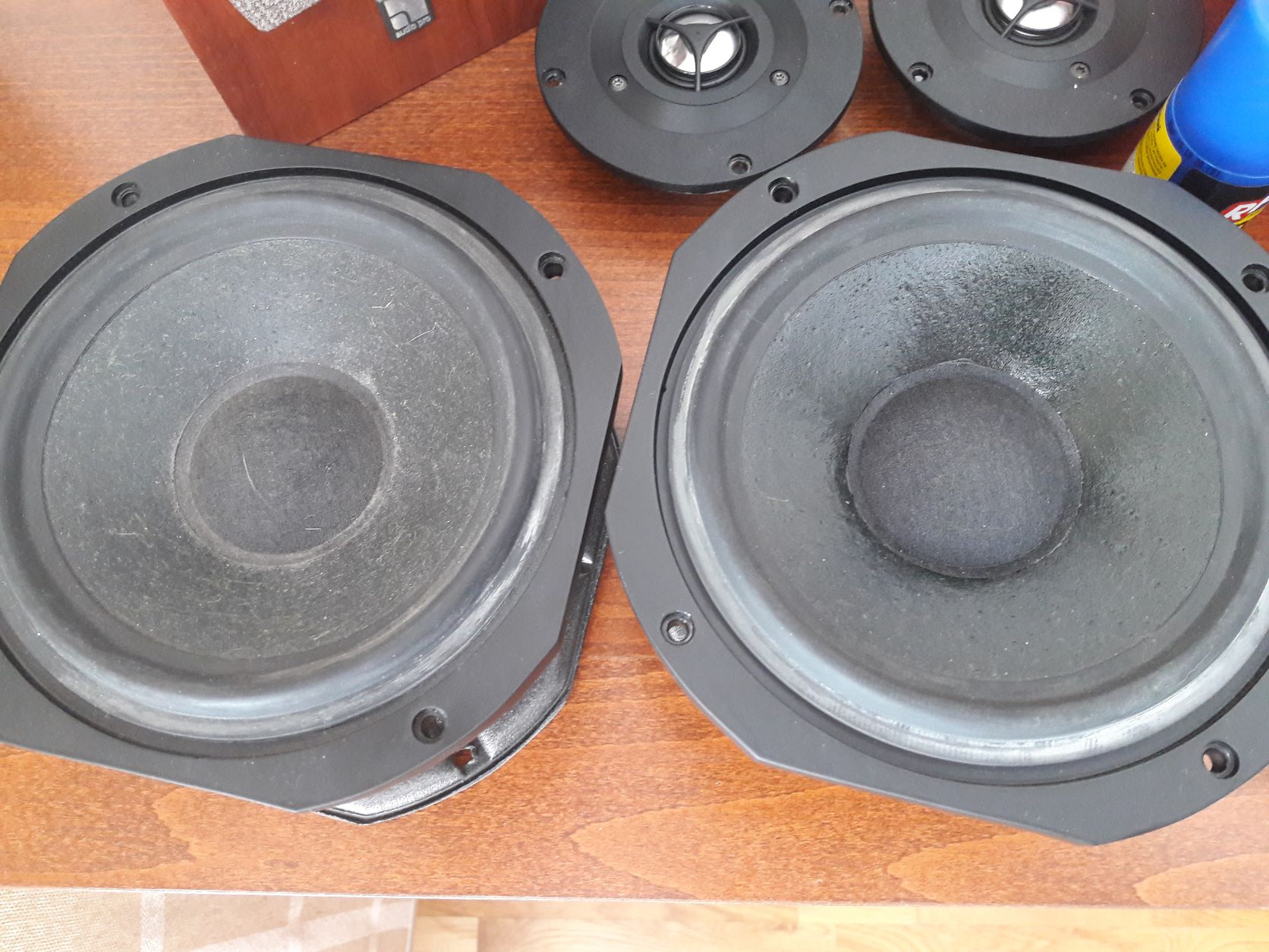

Проклеил ЦШ к корзине. Стал отмывать подвесы от налета и чистить диффузоры верхних головок - к ним на липкую мастику прилипла куча дряни.
На одном из подвесов нашел крохотный прокол. Сопоставил с пыльником, на котором зацеп с дырочкой - точно совпадает. Ссссссука кот! :otake:
Придется лечить капелькой резинового клея. И пыльник подлатать.
Пока остальные дины отмыл и обработал подвесы силиконовой смазкой для резиновых уплотнителей. Ну, кроме раненого, его завтра, после зарастания кровавой раны
До обработки
001.jpg [ 278.67 КБ | Просмотров: 3390 ]
002.jpg [ 294.1 КБ | Просмотров: 3390 ]
После обработки
003.jpg [ 307.28 КБ | Просмотров: 3390 ]
004.jpg [ 313.27 КБ | Просмотров: 3390 ]
А вот и раненный со своим пыльником
005.jpg [ 218.64 КБ | Просмотров: 3390 ]
006.jpg [ 762.98 КБ | Просмотров: 3390 ]
Пыльник = гриль? :)
На кота не похоже. Скорее, ткнули чем-то. От кота - по другому. :)

Основная проблема этих колонок - динамик сверху. Вероятно, именно его и прокололи?

Не, это фронтальный динамик. За кошку говорят волоски шерсти прилипшие к покрытию динамиков.
Колонки реально интересные. Электромеханическая часть уже в порядке. Прокол заклеен. Кроссовер не требует вмешательства.
В принципе уже можно собрать и пробовать.

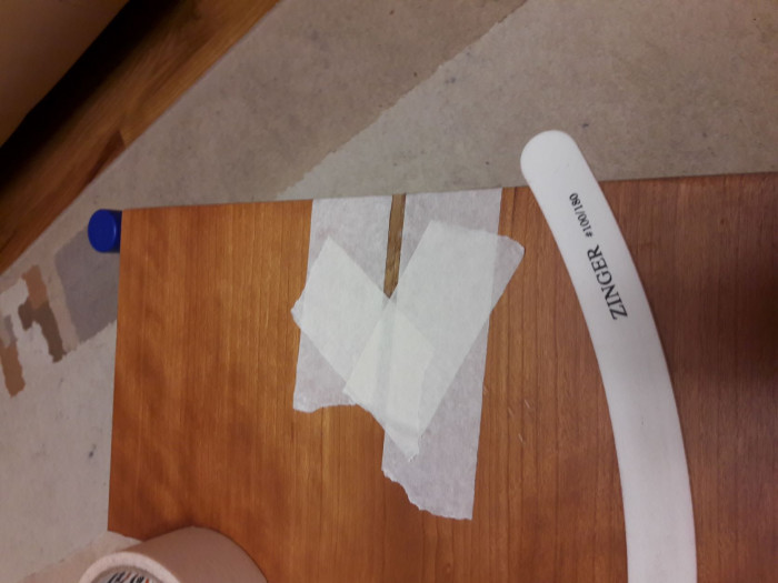

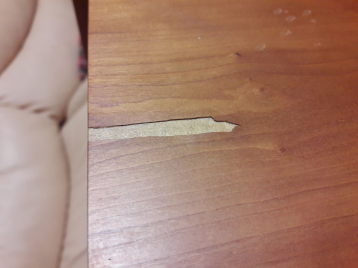

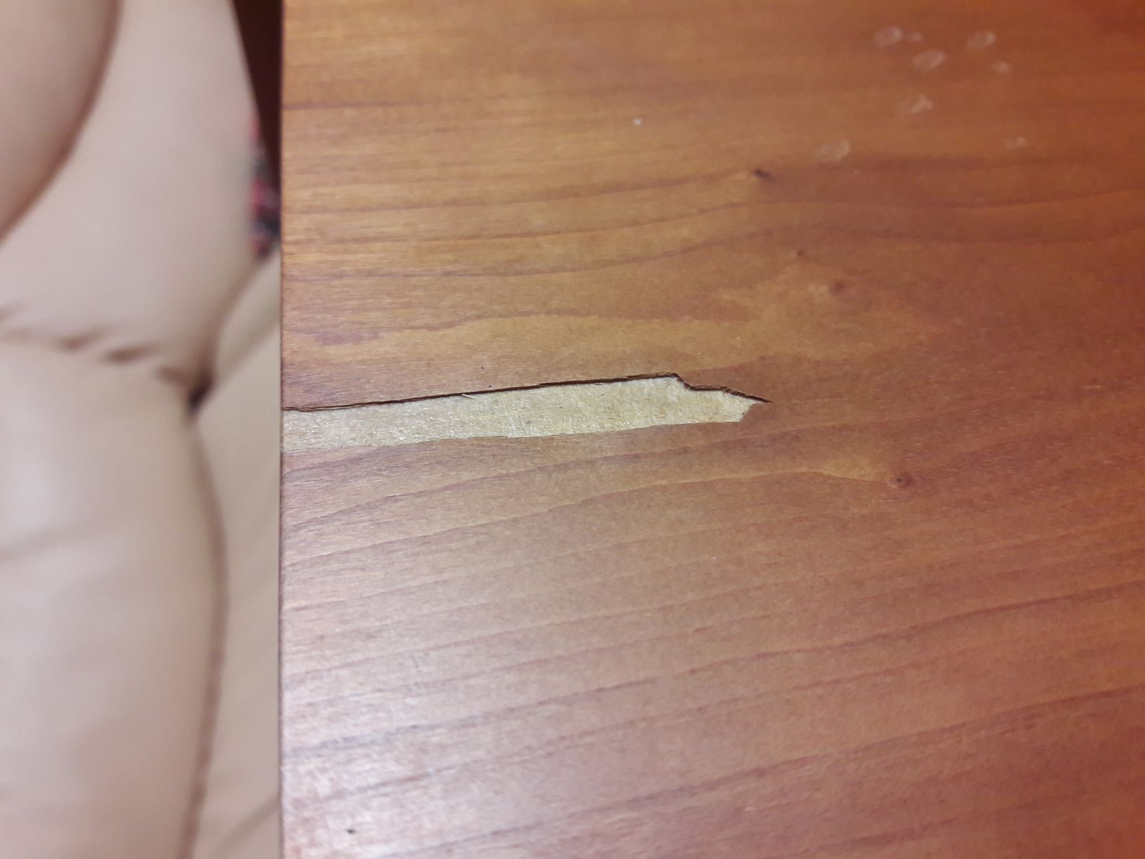

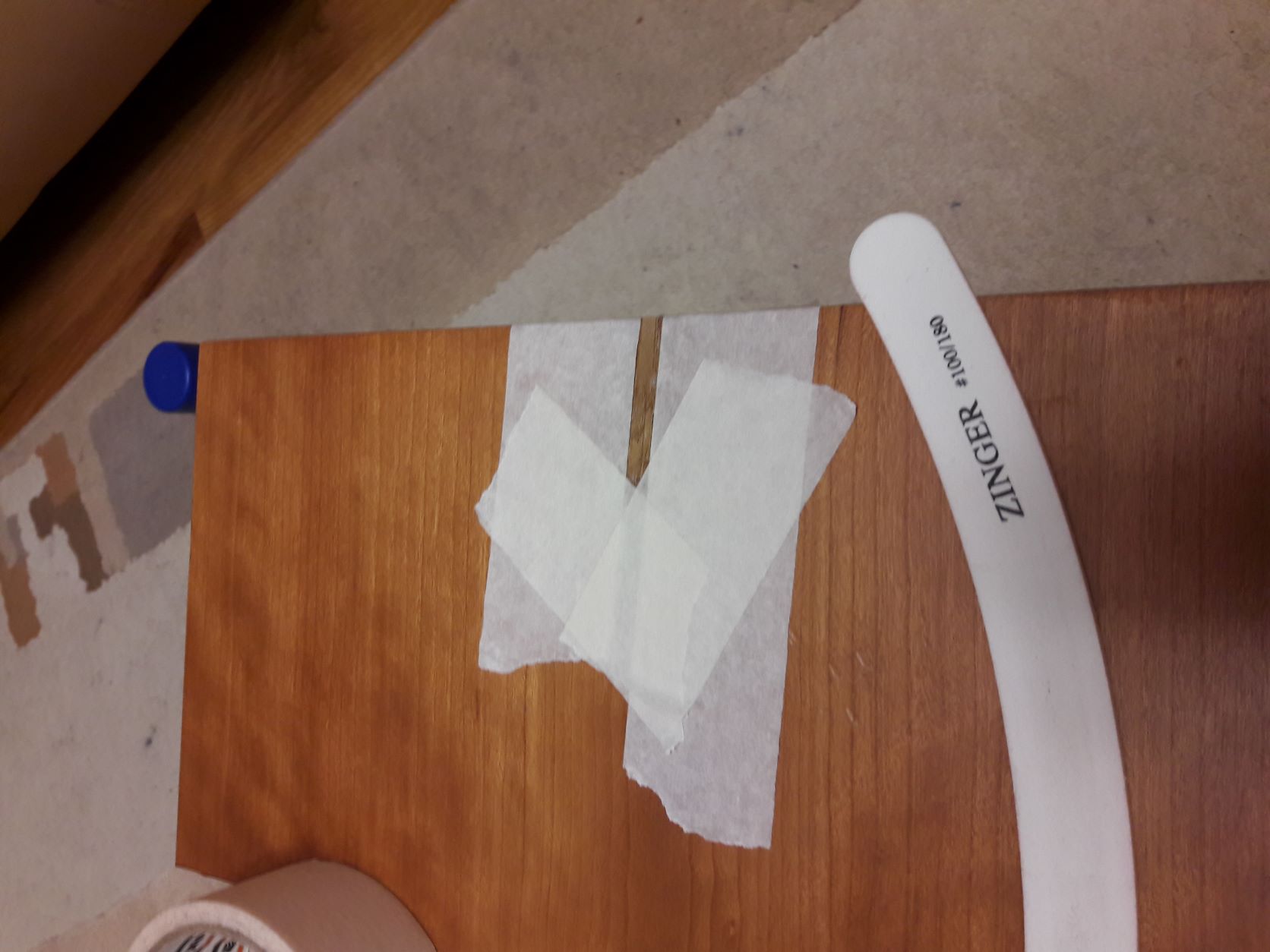

Решил заделать сколы и отщепы. Начал с этого
001.jpg [ 144.93 КБ | Просмотров: 3338 ]

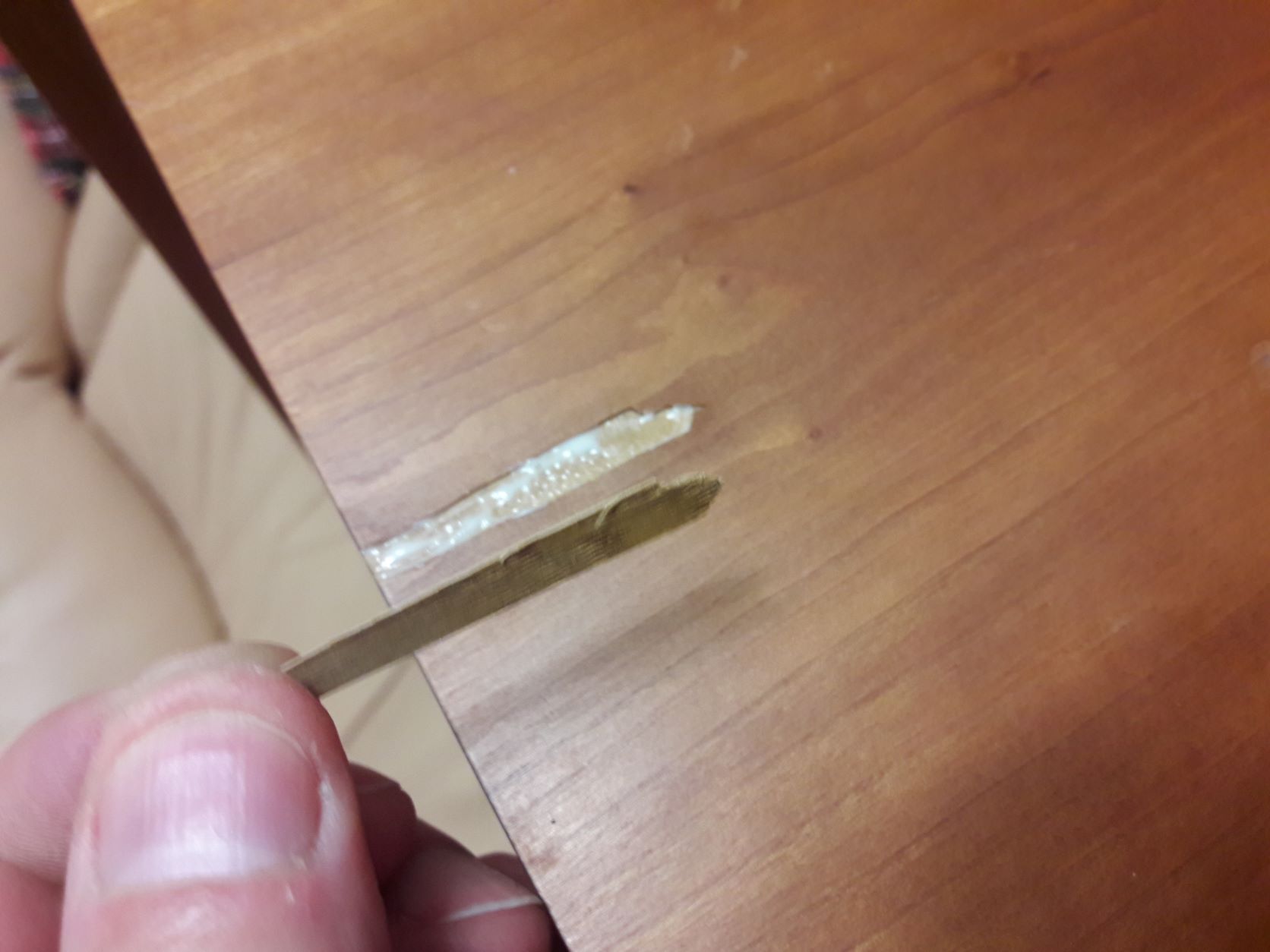

Нашел дома кусочек шпона, правда не совсем подходящий, но для понимания намазал его йодом и вроде более менее подошел по цвету. Опилил его в габариты скола
002.jpg [ 158.28 КБ | Просмотров: 3338 ]

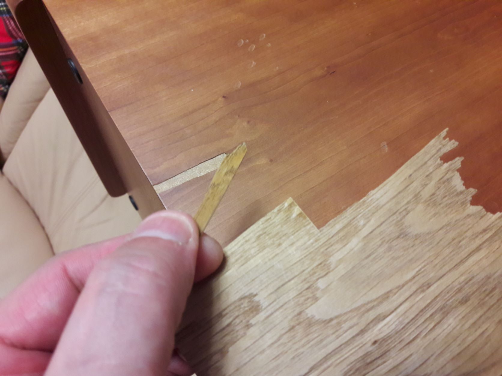

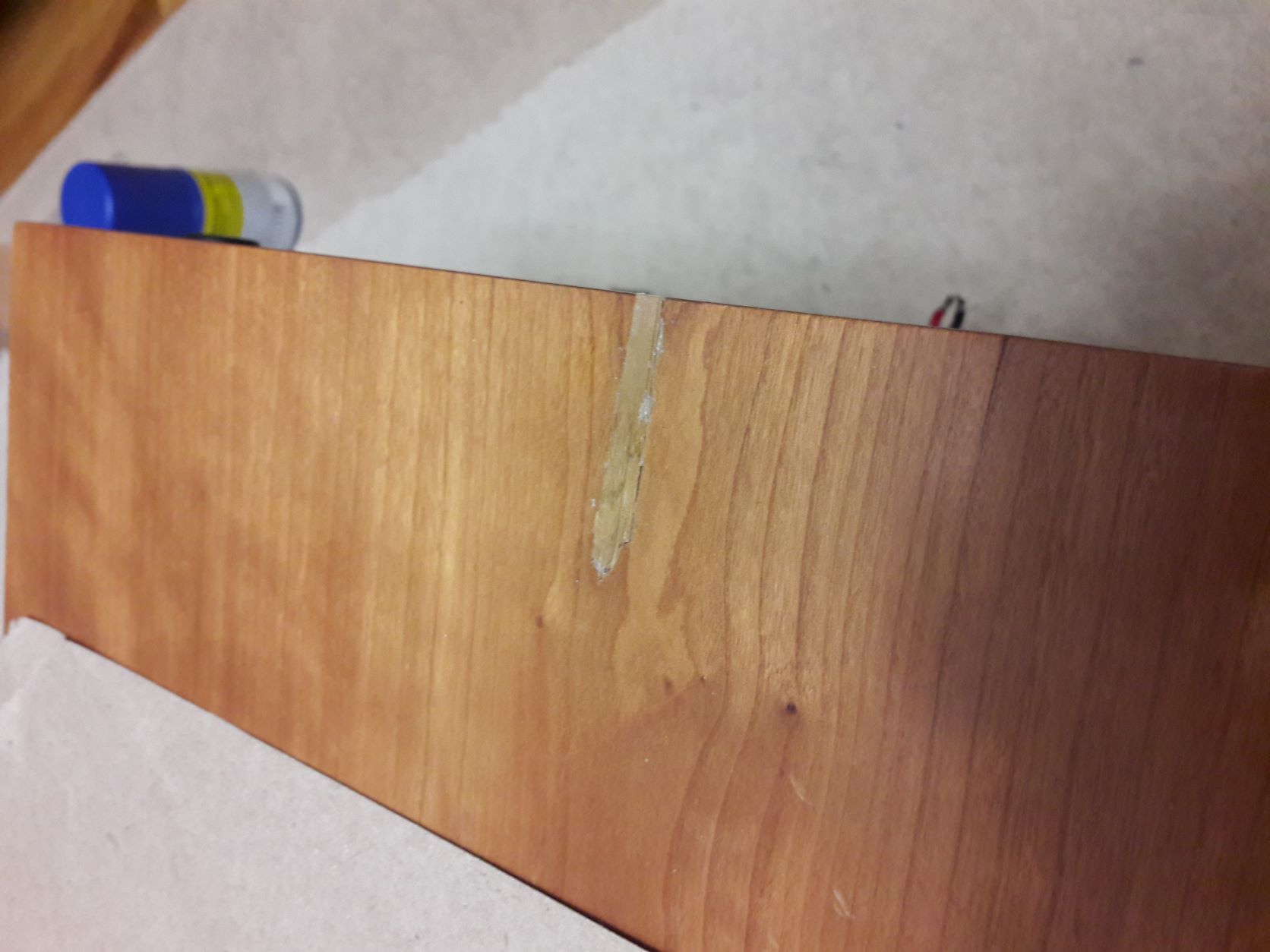

Клеил на столярный ПВА с утюгом (100град), через крафт-бумагу
003.jpg [ 123.55 КБ | Просмотров: 3338 ]
004.jpg [ 181.34 КБ | Просмотров: 3338 ]
005.jpg [ 141.94 КБ | Просмотров: 3338 ]
Приклеил, обрезал, буду зашкуривать. Хорошо подходят для мелких деталей пилки для ногтей. Взял без спросу у жены :atata:
006.jpg [ 145.71 КБ | Просмотров: 3338 ]

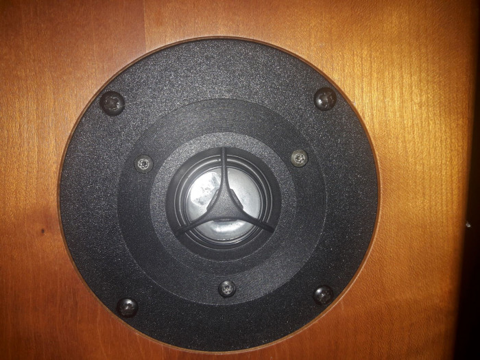

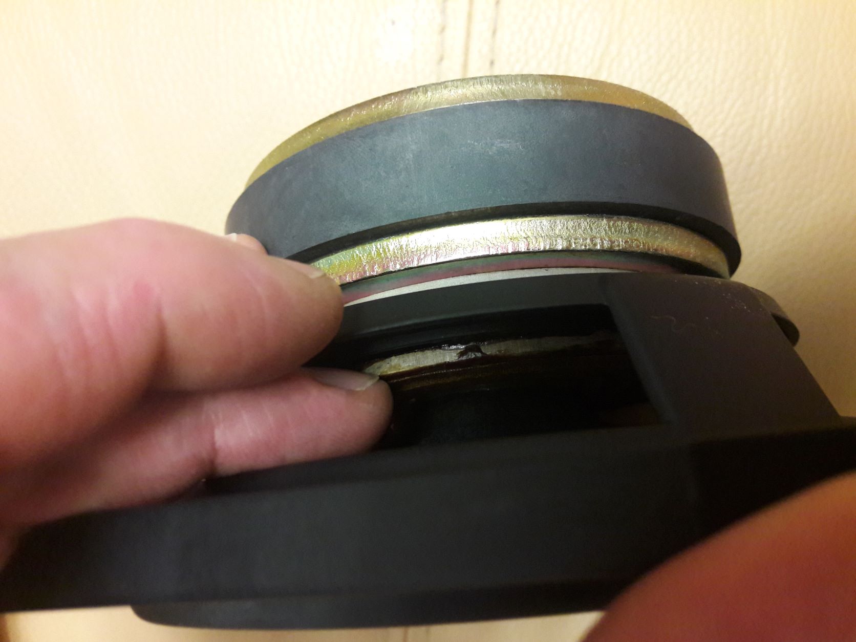

Пищалки хорошо выкатываются шариком от подшипника .
 Заголовок сообщения: Castle Acoustics Howard S2 repair and restoration
Непрочитанное сообщениеДобавлено: 20 фев 2022, 18:49
Сообщений: 22137
Его благодарили: 6232
Я выкатывал сначала ватной палочкой, потом у одной из дочек попросил фломастер с шарообразным закруглением на конце.

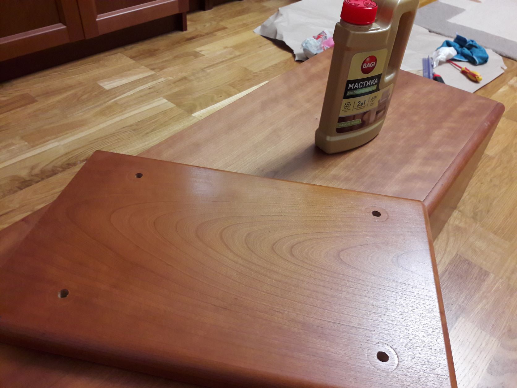

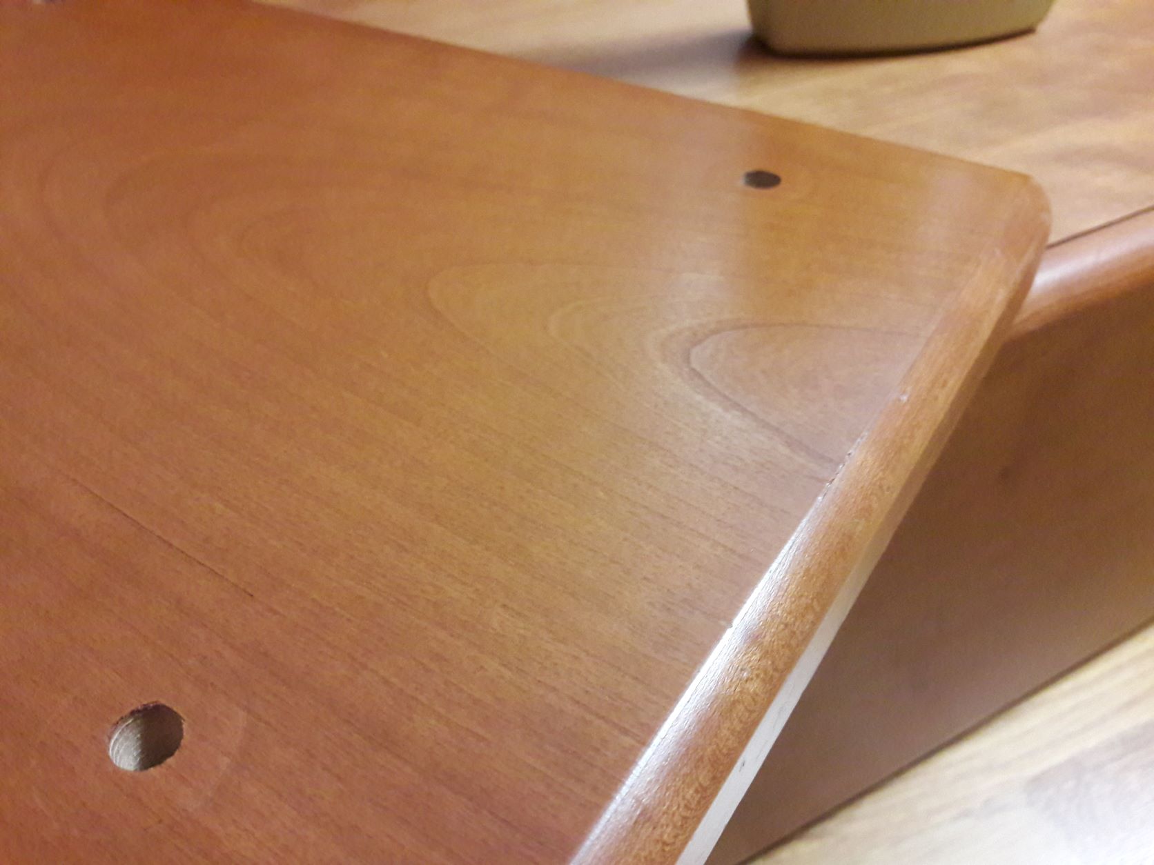

Кстати, сейчас убираю с одной стороны, одного из корпусов мелкие вмятинки. Поскольку тут натуральный шпон, а лака почти нет, то просто на проблемные места капаю воду. Там где покрытие целое - вода не проходит, где примятости - вода поднимает волокна и поверхность выравнивается сама

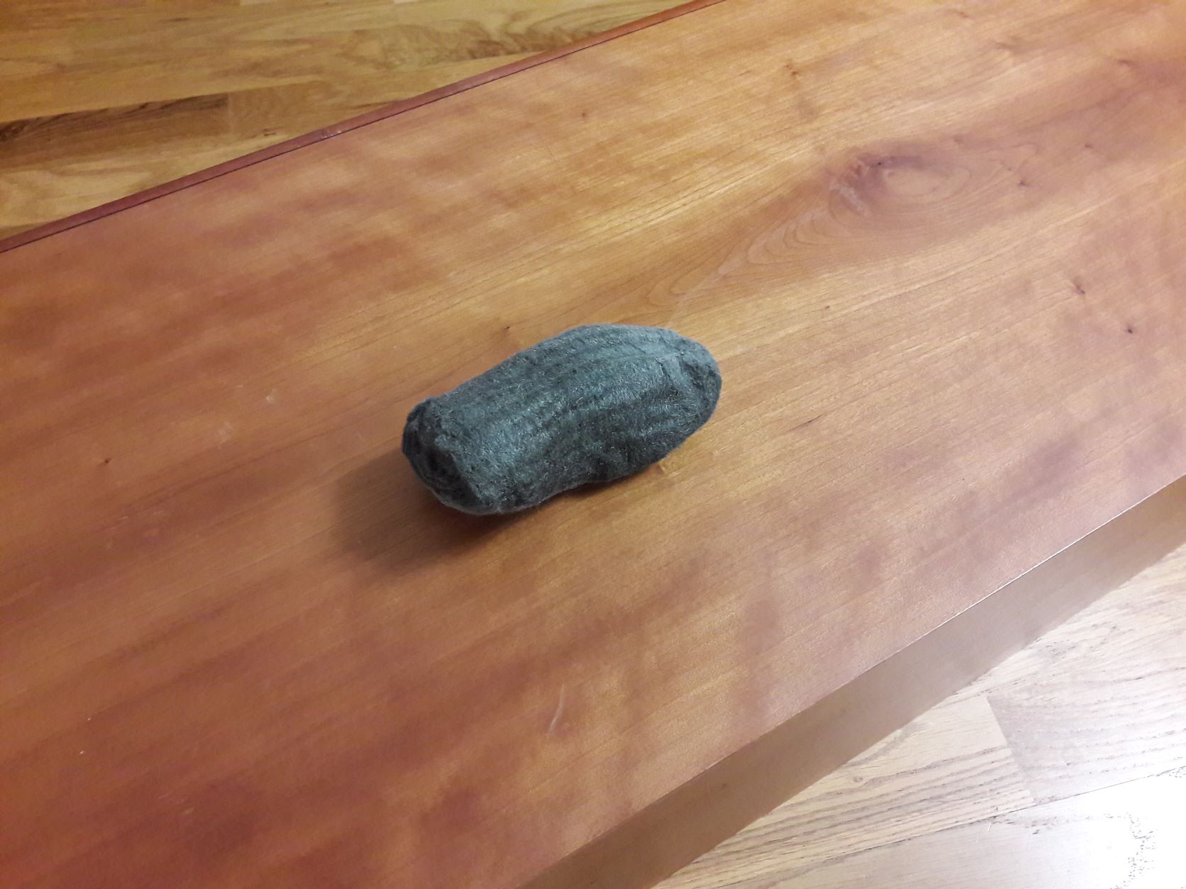

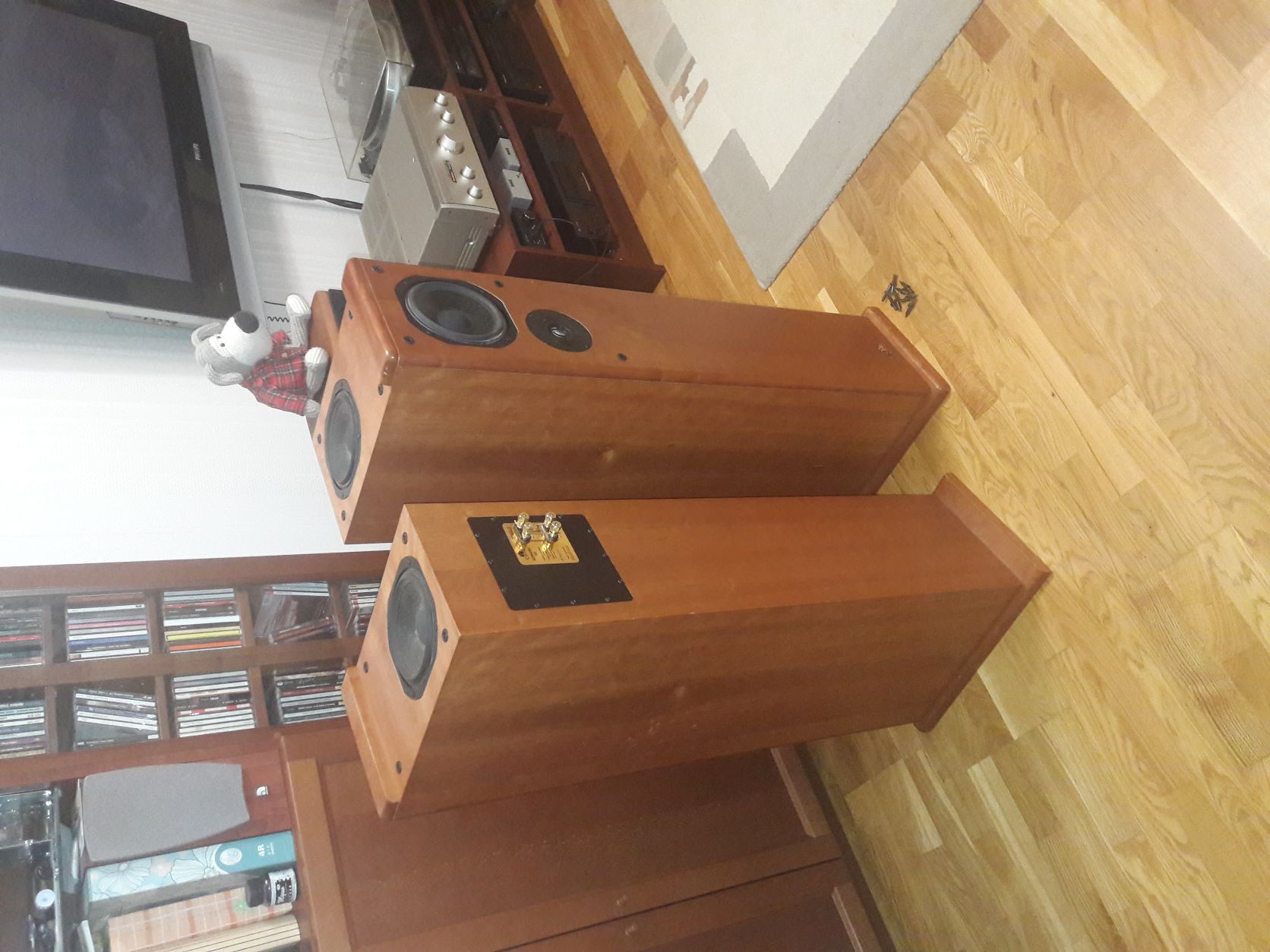

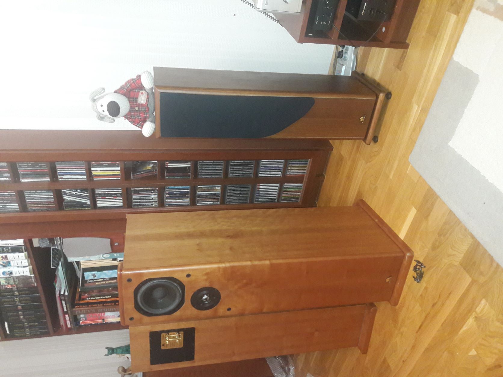

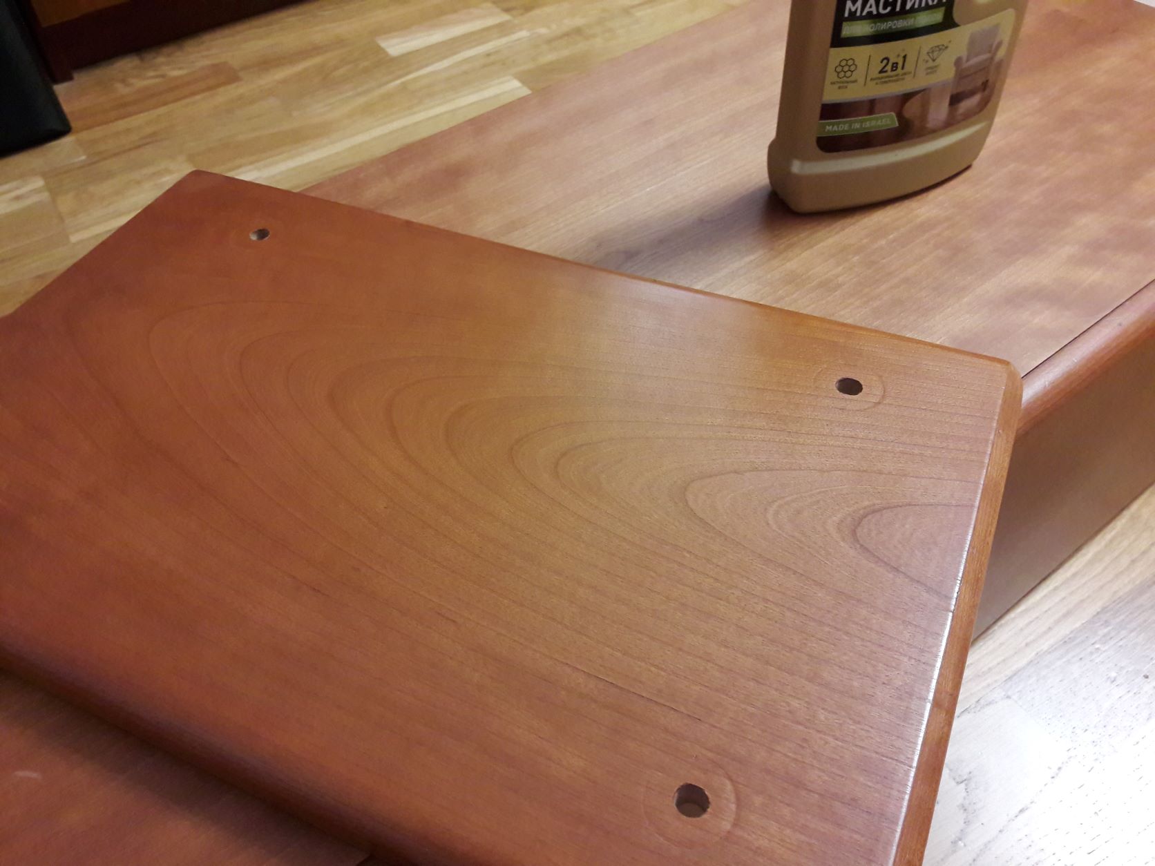

Отполировал первый корпус стальной ватой (а чё, я стальной ватник! 8-) ), и для пробы нанес на плинт израильскую мастику для паркетных полов. Результат мне понравился :cool: Буду мастичить :bah: ...
001. Стальная вата 000.jpg [ 203.14 КБ | Просмотров: 3305 ]
002. Мастика.jpg [ 189.58 КБ | Просмотров: 3305 ]
003. Плинт.jpg [ 188.01 КБ | Просмотров: 3305 ]
004. Плинт.jpg [ 165.53 КБ | Просмотров: 3305 ]
005.jpg [ 211.63 КБ | Просмотров: 3305 ]
