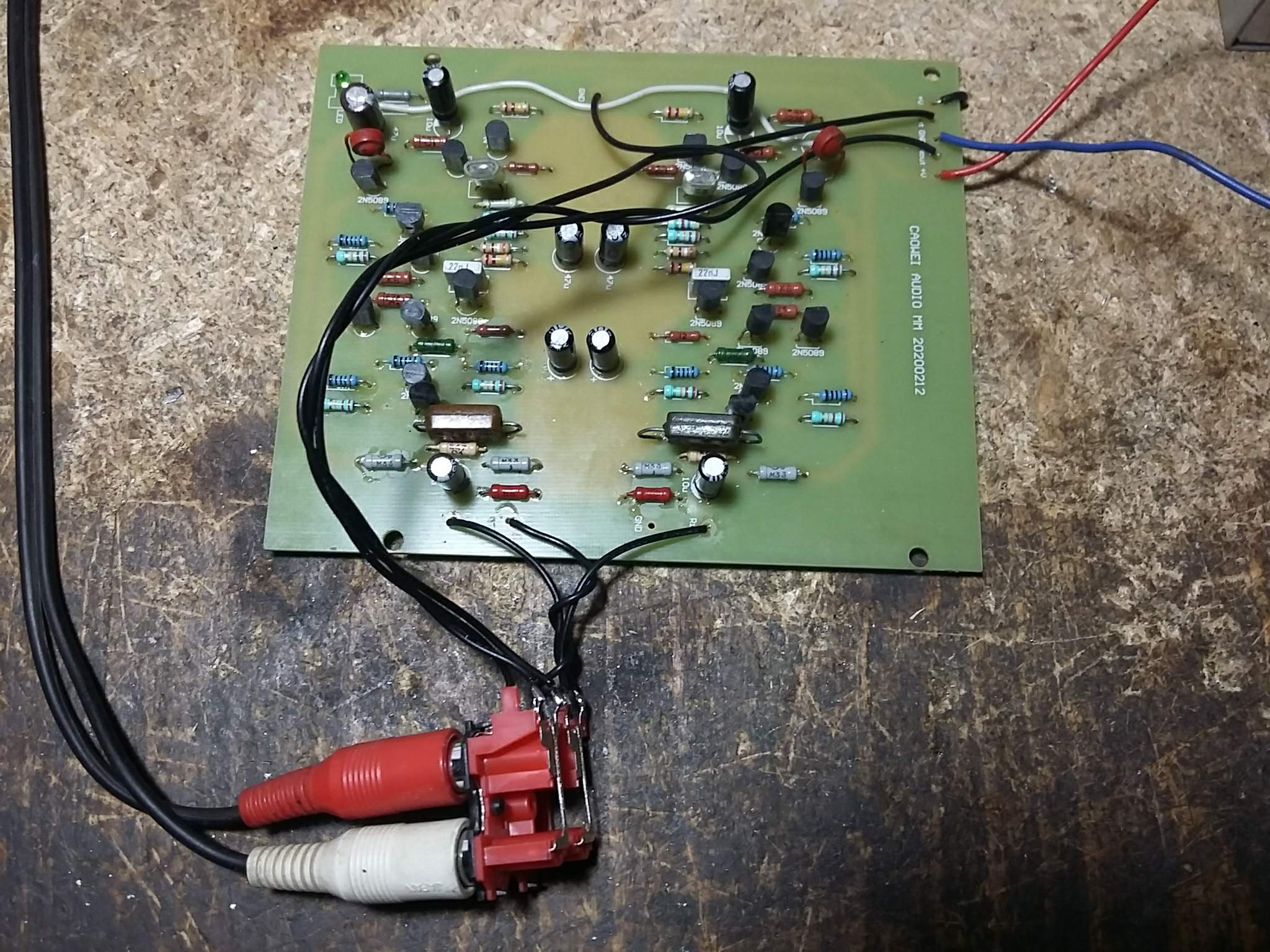

Корректор абсолютно чюдовещщенъ. Хотя вот этот, например, ничуть не лучше.
https://www.pult.ru/product/fonokorrekt ... -tc-750-bl
Веhастошездь это всю дорогу называлось. К Elacу Miraphon 22 был такой же штатный...
Каметон писал(а):
не оказалось
Да аллах с вами, туда совершенно пофигу что лепить.
...вот что туда можно впендюрить, если по взрослому. Это китайская пародия на Чюдатворнай Ноимъ. Голая плата на олебобах рублёв шестьсот. Точно соотвецтвует схеме. Питание +24 Вольта. И вот там всё по уму.
Причём делать смело можно из говна и палок. Ну с парой нюансов...
20230904_213923sm.jpg [ 388.8 КБ | Просмотров: 4570 ]

Знакомый трансик ! Это я про Биг. У меня такие были. Хорошие , залитые , да еще и железкой заневолены. А на счет фонокорректора, полностью согласен с коллегой Phlanger. На двух транзисторах сделать , даже относительно приличный корректор, задача не из легких. Ну, раньше так все делали. Dual 47 , и еже с ними , так же были сделаны. Шумят сильно, перегрузочная способность низкая, выходное сопротивление высокое.

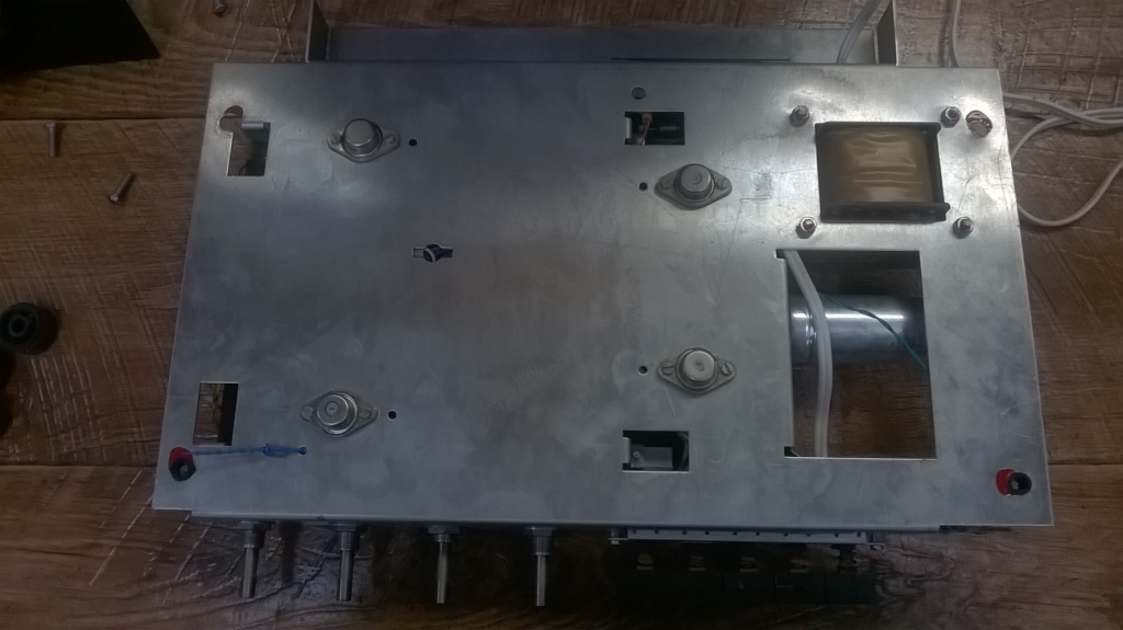

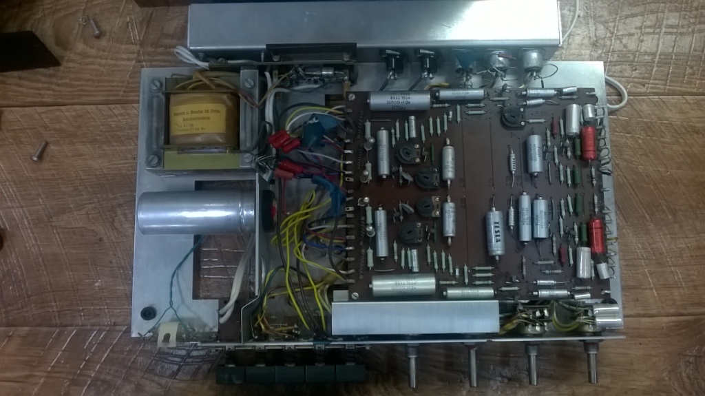

Малыш приехал!
WP_20250117_18_02_54_Pro.jpg [ 165.97 КБ | Просмотров: 2830 ]
WP_20250117_18_02_46_Pro.jpg [ 150.19 КБ | Просмотров: 2830 ]
WP_20250117_18_02_36_Pro.jpg [ 194 КБ | Просмотров: 2830 ]
WP_20250117_18_02_30_Pro.jpg [ 201.88 КБ | Просмотров: 2830 ]

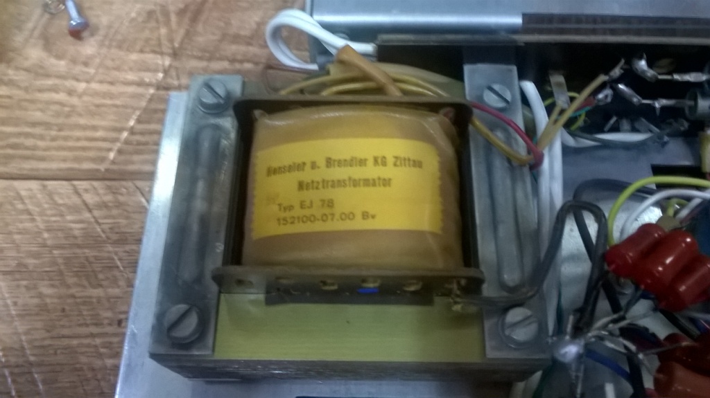

И ещё.
WP_20250117_18_04_15_Pro.jpg [ 162 КБ | Просмотров: 2829 ]
WP_20250117_18_03_08_Pro.jpg [ 149.6 КБ | Просмотров: 2829 ]

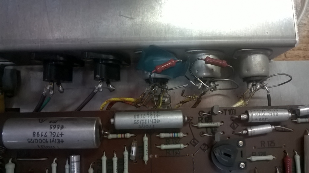

Пробег минимальный. Но с доработками. Вход "fono" теперь (судя по всему) выход на наушники. А кнопка его включения - переключатель АС-наушники. Кучка резисторов на земле пока непонятна мне (будем подумать). Что порадовало - работает. Фон в АС конечно присутствует, но не прям что бы очень. Год нашел только на двух советских конденсаторах - 70-й.

Каметон писал(а):
Кучка резисторов на земле пока непонятна мне (будем подумать). .
возможно кто-то землицу в точьку собирал
 Заголовок сообщения: Beag aet 250 qualiton
Непрочитанное сообщениеДобавлено: 17 янв 2025, 20:09
Сообщений: 745
Его благодарили: 99
Весельчак У, я так понимаю она там и была собранна (земля). Зачем туда резисторы в разрыв впендюрили? Вот в чём вопрос...
Непрочитанное сообщениеДобавлено: 17 янв 2025, 20:48
Имя: игорь
Сообщений: 400
Его благодарили: 94
Подстроечники менять похоже надо . Уж сильно вид печальный .
