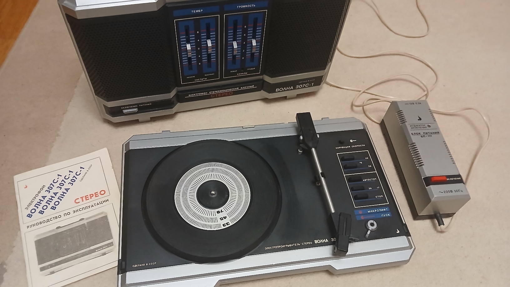

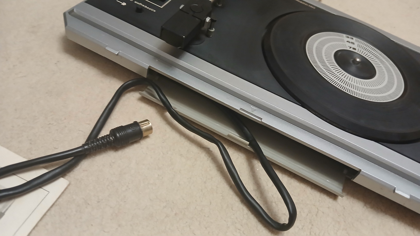

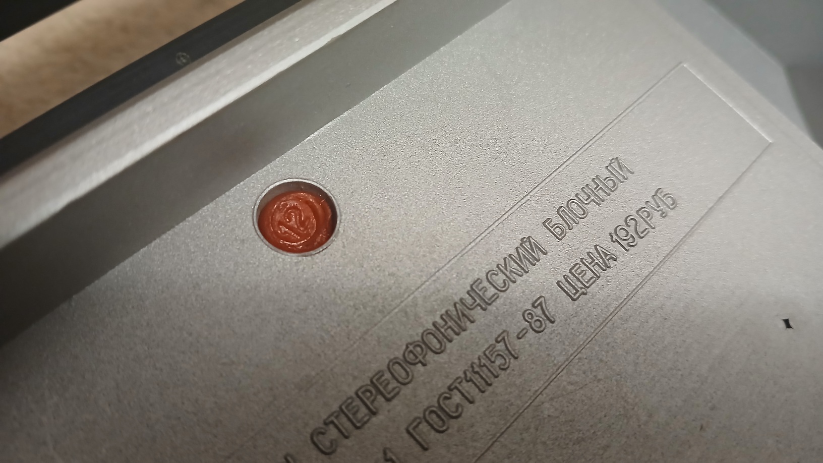

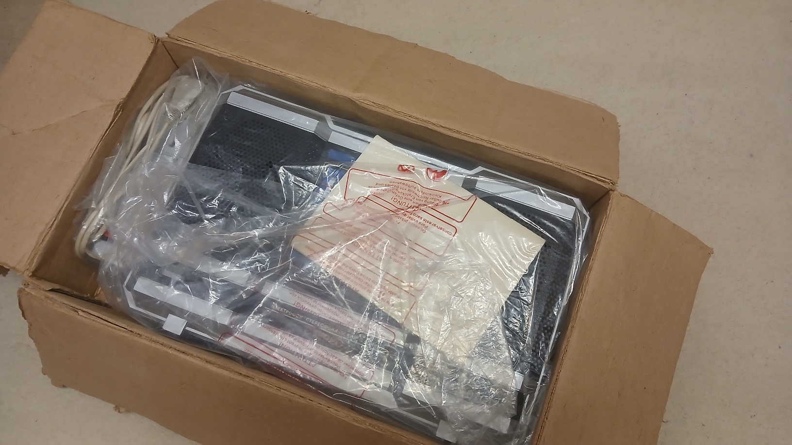

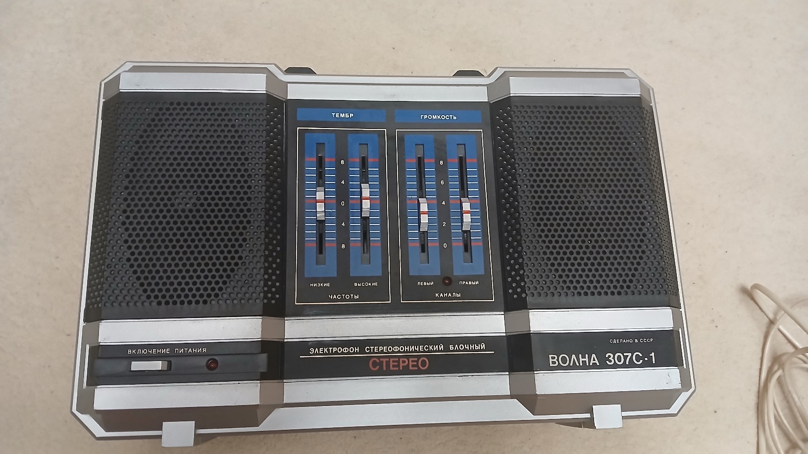

Волею судьбы вновь у меня появился кадавр из СССР. Тесть снова подкинул. Вертушка покупалась его соседом в 91 году и использовалась пару тройку месяцев, после чего была упакована и отложена на антресоли. Мне досталась на предмет профилактики и дальнейшей продажи. Посмотрел я на состояние, на пломбы и не стал ничего вскрывать - аутентично для коллекционеров. Единственное что сделано, заменен штекер на 12В, родной просто развалился на кусочки от прикосновения :? Звуки издает, пластинку крутит, но головка, вероятно, уже закончилась.

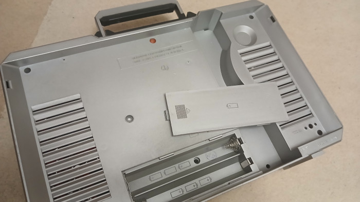

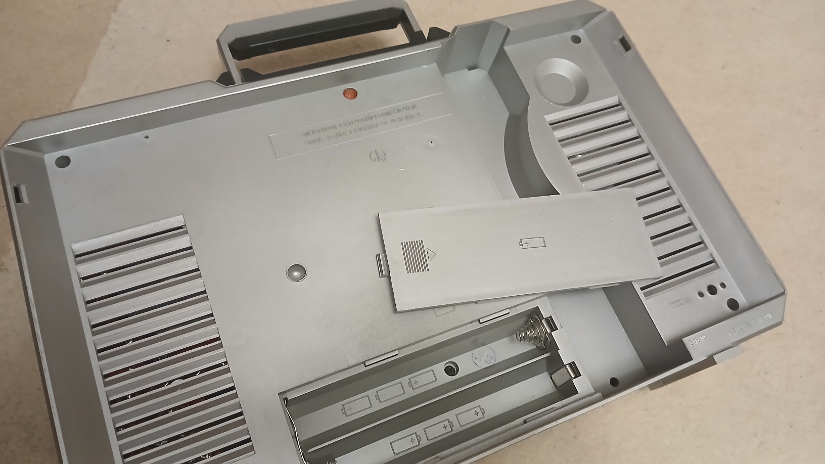

Батарейки, кстати, А343 Прима. При работе на мощности 0.1 от номинальной - не менее 10 часов.

Прима это не солевые, а щелочные. Стоили 40 копеек штука в 91. До 91 за 30 коп торговались

Правый канал пищал, левый басил. Снял голову, глянул, а там кантеливер в сторону ушел от держателя пьезоэлемента. Поставил на место и каналы выровнялись. Уровень современных Кросли, только с акустикой и на батарейках может. Иглу я бы с Алика поставил, современную.

Прикольно решена задача переключения скорости - одна кнопка отвечает за 33, вторая за 45, нажатые обе включают 78. Есть подстройка частоты вращения в небольших пределах
