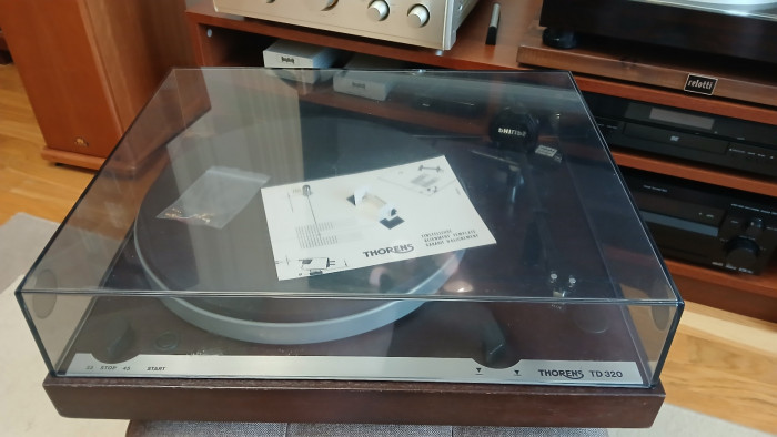

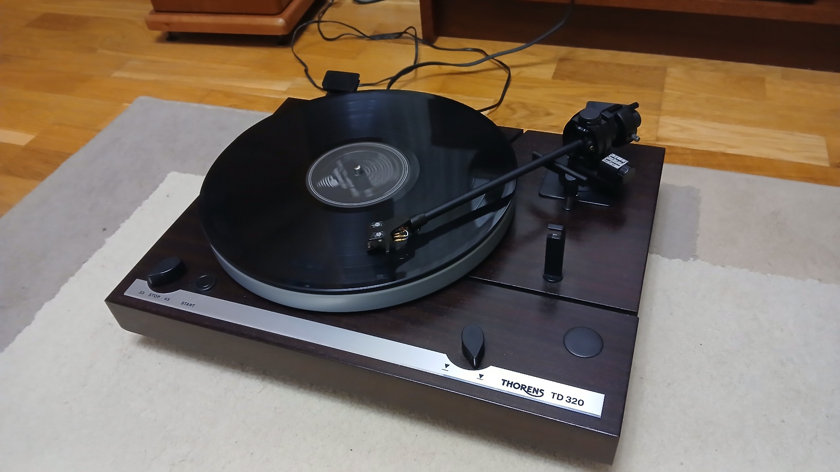

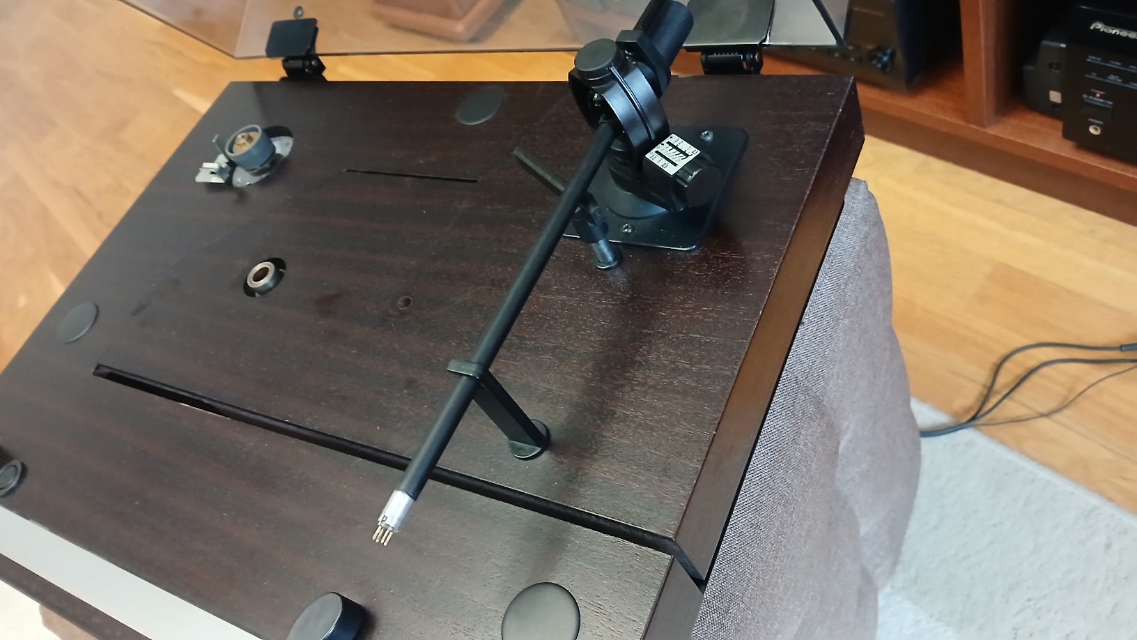

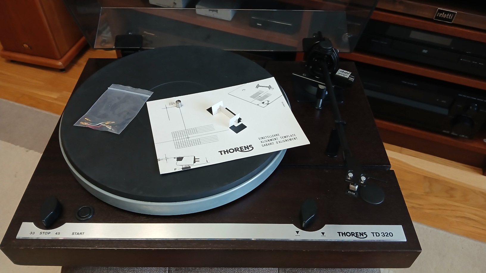

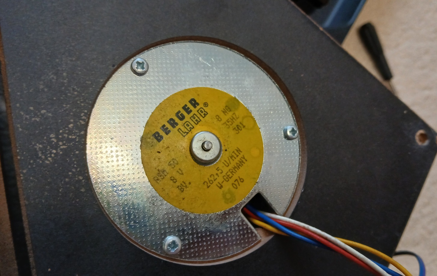

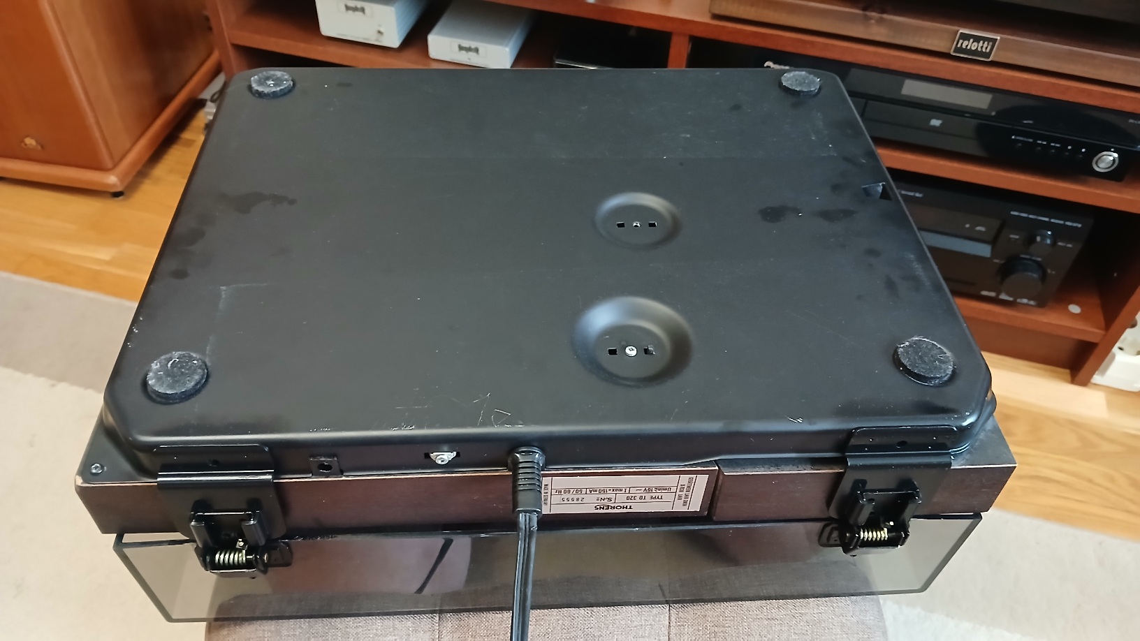

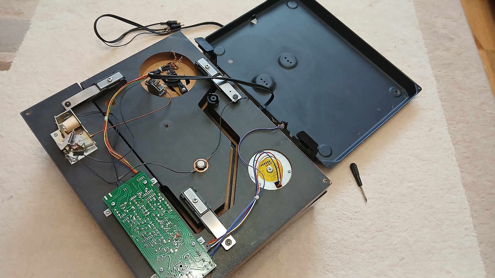

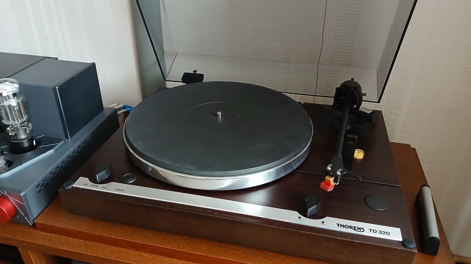

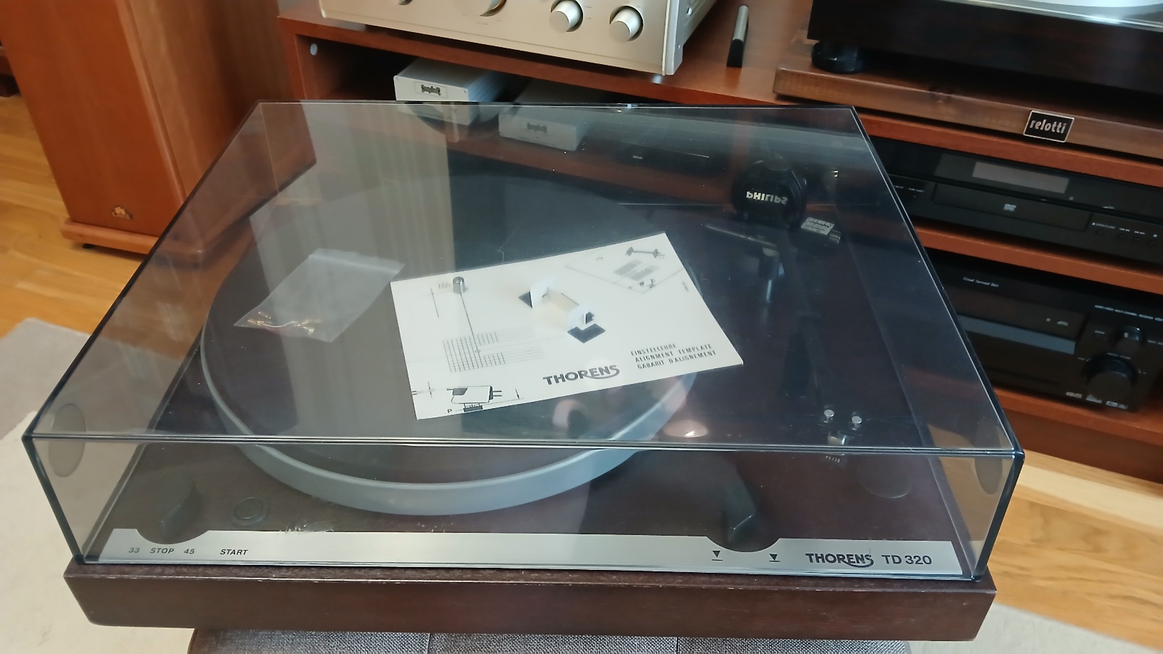

Ну, не отпускают меня Торенсы никак. Очередной Тор, на этот раз 320-й, первого поколения, но второй генерации с тонармом TP 16 mk IV. У первой генерации была сменная палка Isotrack с эф. массой 7 граммов, выпускался с 1984 по 86 год. Во второй генерации палка не съемная, но съемный шелл, который крутится по оси для удобства работы с ним. Эфф.масса 12 г. Выпускался с 1986 по 88 год. Дальше был 320 mkII, там тонарм уже другой, шкив на моторе без муфты, усиленное крепление главного подшипника.
Вертушка с корпусом из МДФ покрытого шпоном то ли ореха, толи дуба и покрыта тёмным лаком. Подвес на листовых рессорах и тросиках. Есть автостоп с поднятием тонарма. Выносной транс.
Пока не включал, надо провести небольшие профилактические работы. По корпусу есть совсем мелкие коцки шпона, хотя и не бросаются в глаза, но надо будет убрать. Крышка неплохо сохранилась, но есть пару неглубоких царапок и следы поверхностной деформации от "поплывшего" скотча. Судя по всему очень застарелые. Надо будет вышлифовать. Шторка оптопары автостопа у Торов со временем трескается в районе закладной гайки и тут это тоже произошло, предыдущий владелец отремонтировал армировкой скобками - нужно будет перепроверить и отрегулировать при необходимости срабатывание автостопа. У штатного кабеля треснула изоляция, видимо перегнули и он так стоял долгое время. Можно просто термоусадку насадить, можно укоротить кабель, но ёмкость свалится, он и так короткий и 100 пик по паспорту, можно новый вывести или придумать разъёмы под съёмный, но ввиду конструктива это будет проблематично. Ну, и я бы оклеил изнутри стальной поддон каким нибудь битумным виброизолятором, а то он как колокол.
Электронику пока трогать не буду - работает, не лезь. Хотя руки чешутся посмотреть электролиты :D
Ну и смазка мотора, чистка муфты скольжения на шкиве и смазка основного подшипника.

Поздравляю! Шикарный аппарат! Ничего лишнего. :2piv:

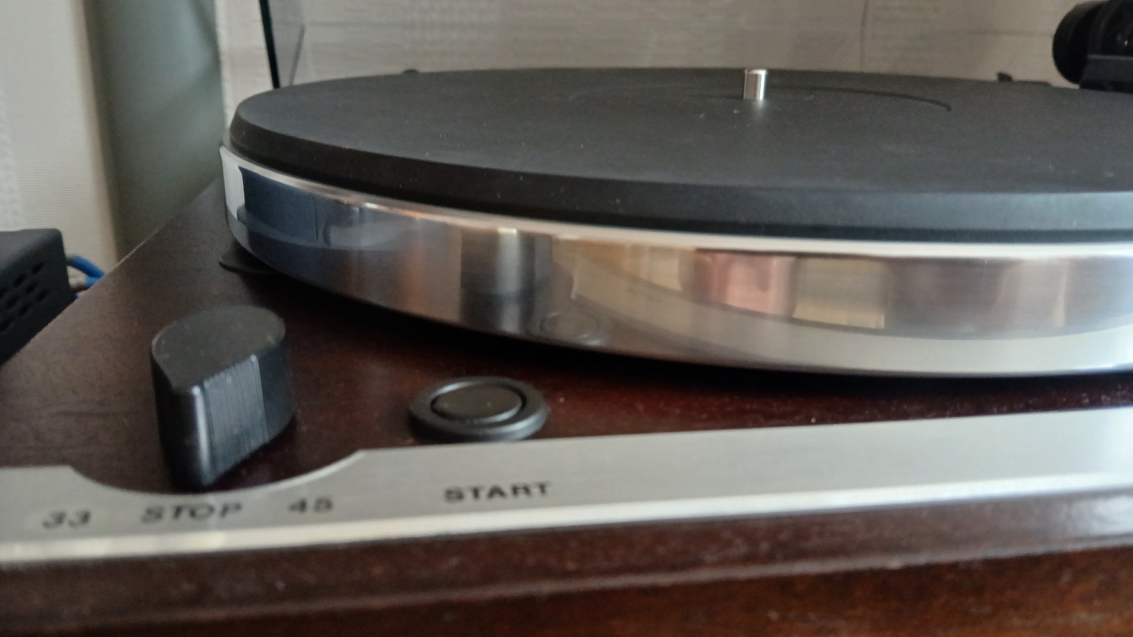

Немного милоты в карму Торенса. Ну и тем, кто может не в курсе, я лично не знал и сам только что допёр. В районе одной ножки пробито отверстие и фетровая ножка там составная, с заглушкой. Вытащив заглушку можно добраться до подстроечных резисторов регулирующих обороты двигателя. Ну что бы поддон не снимать каждый раз

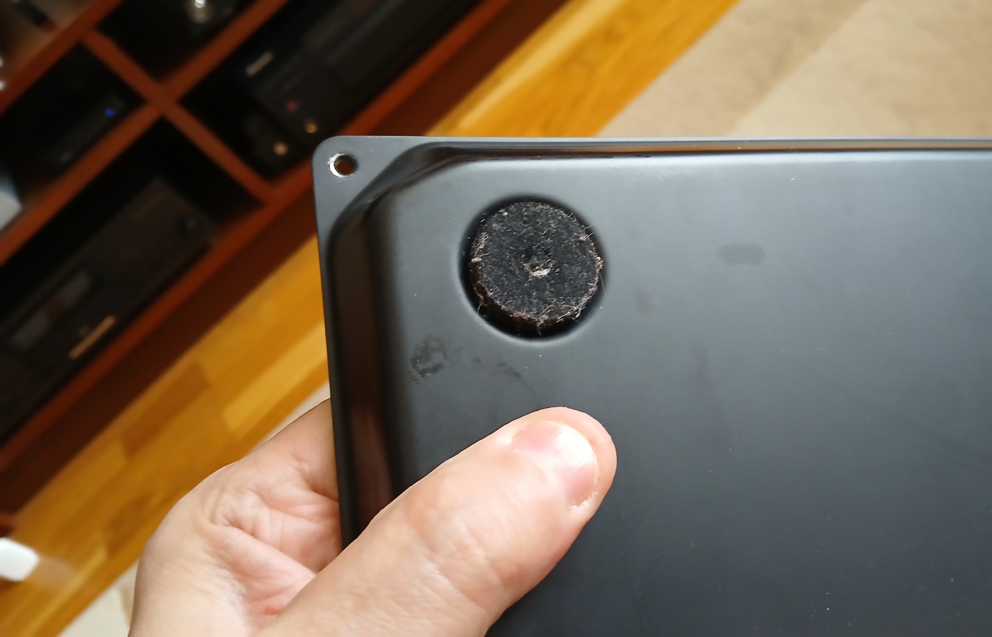

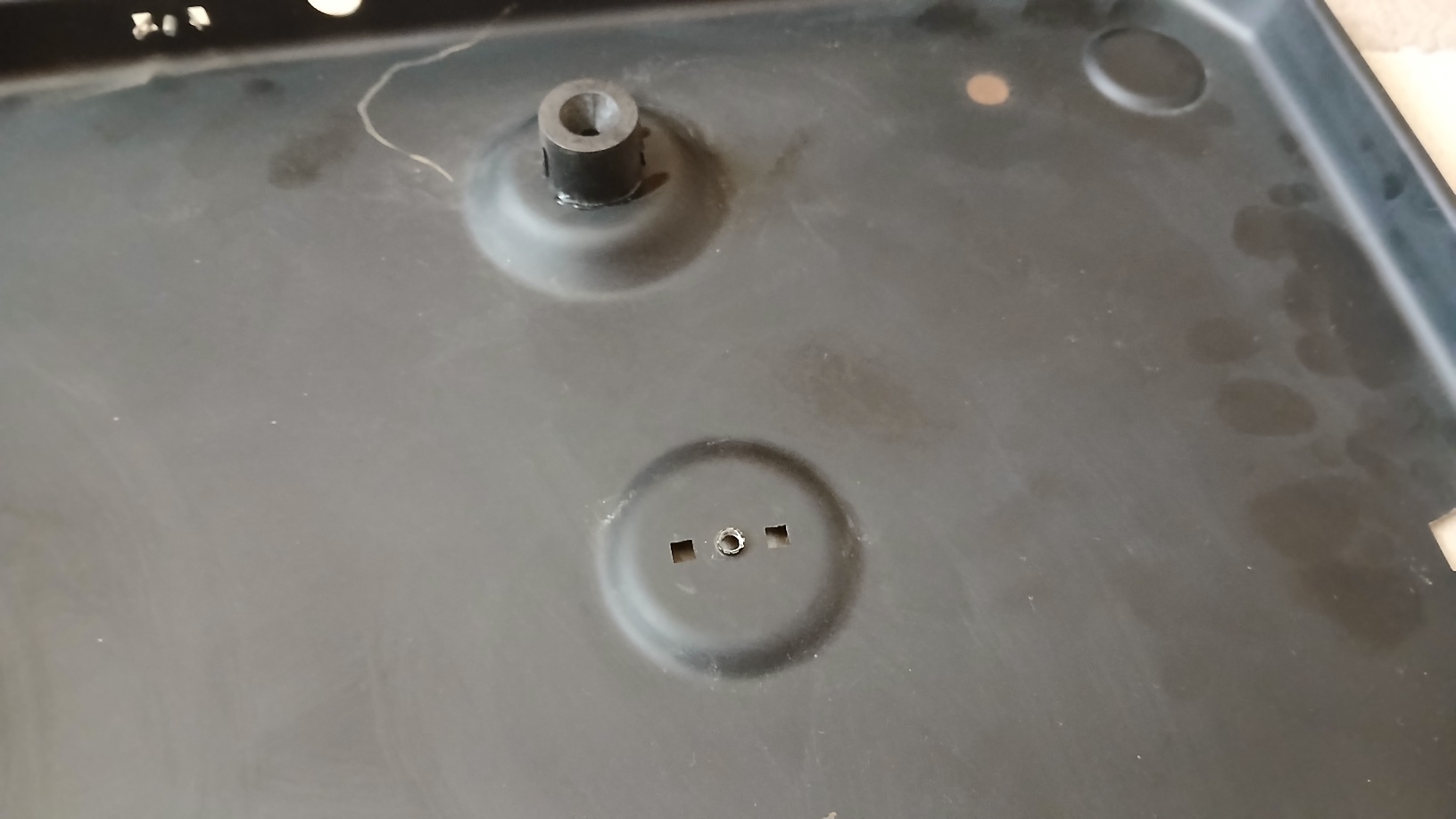

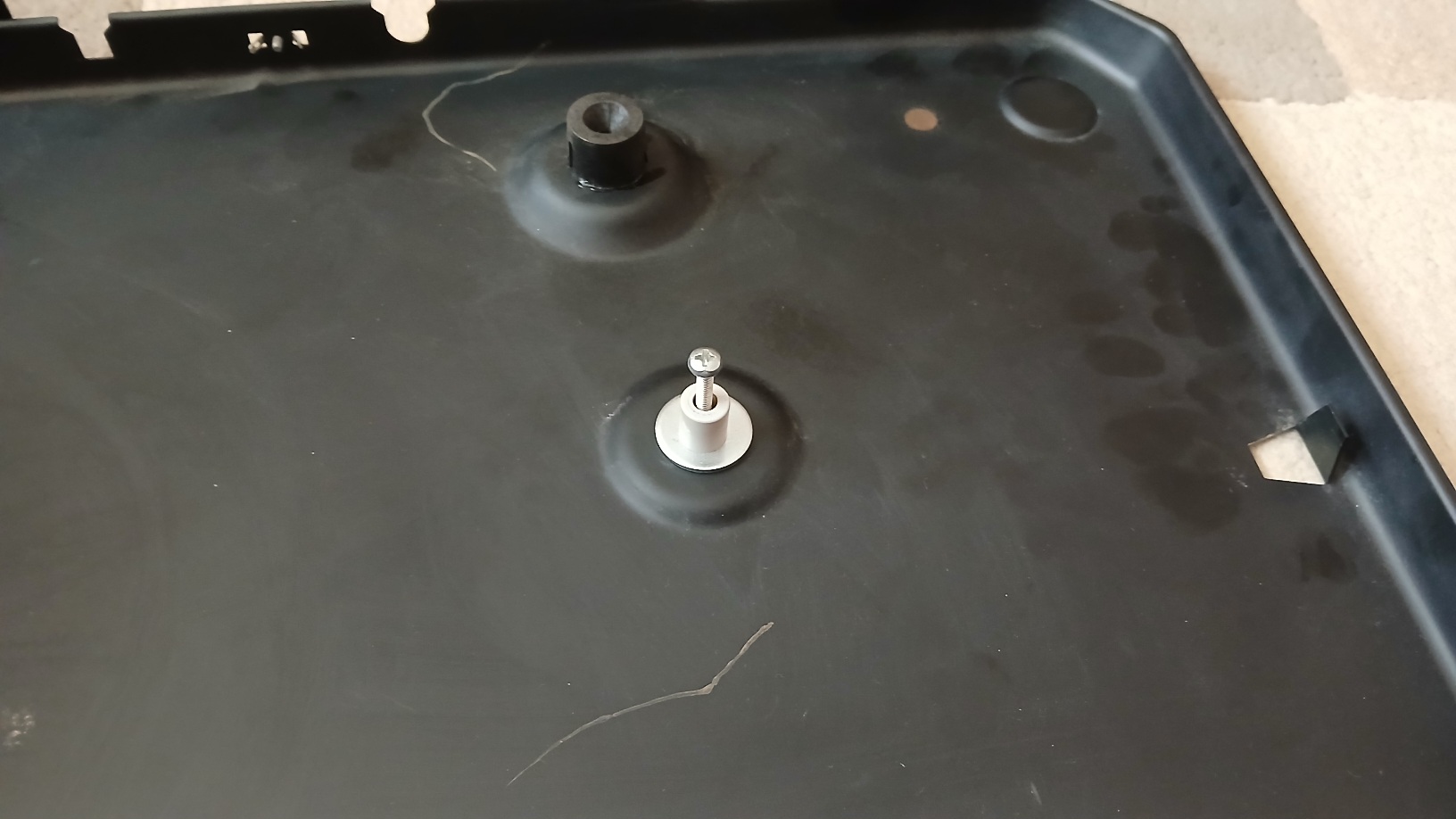

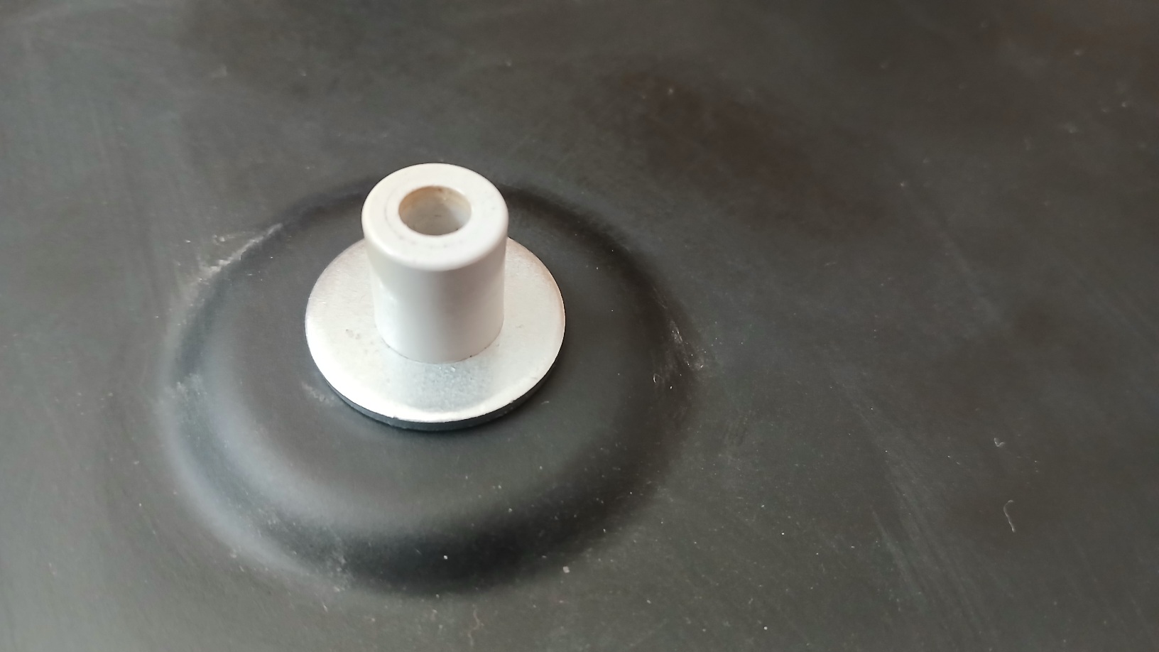

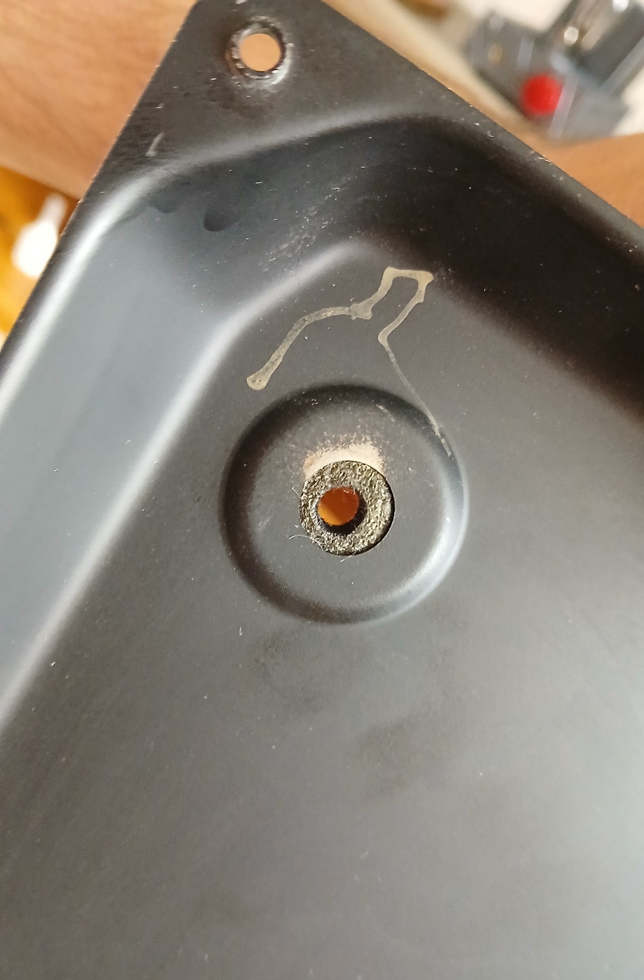

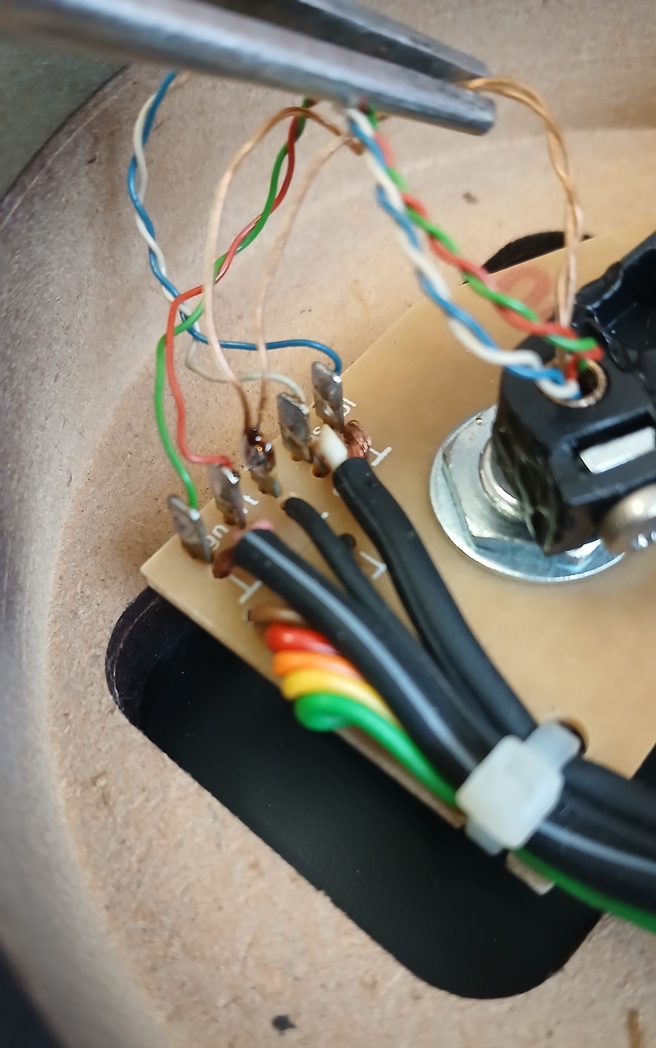

По какой то причине убрали втулку, через которую при перевозке стопорится к поддону субшасси. Вероятно и винты и втулки теряются и применяют при транспортировке народные методы типа просунутой в щели бумаги и скотча. Непорядок. Подобную по высоте пока не нашел. Если не найдется - вклею такой набор

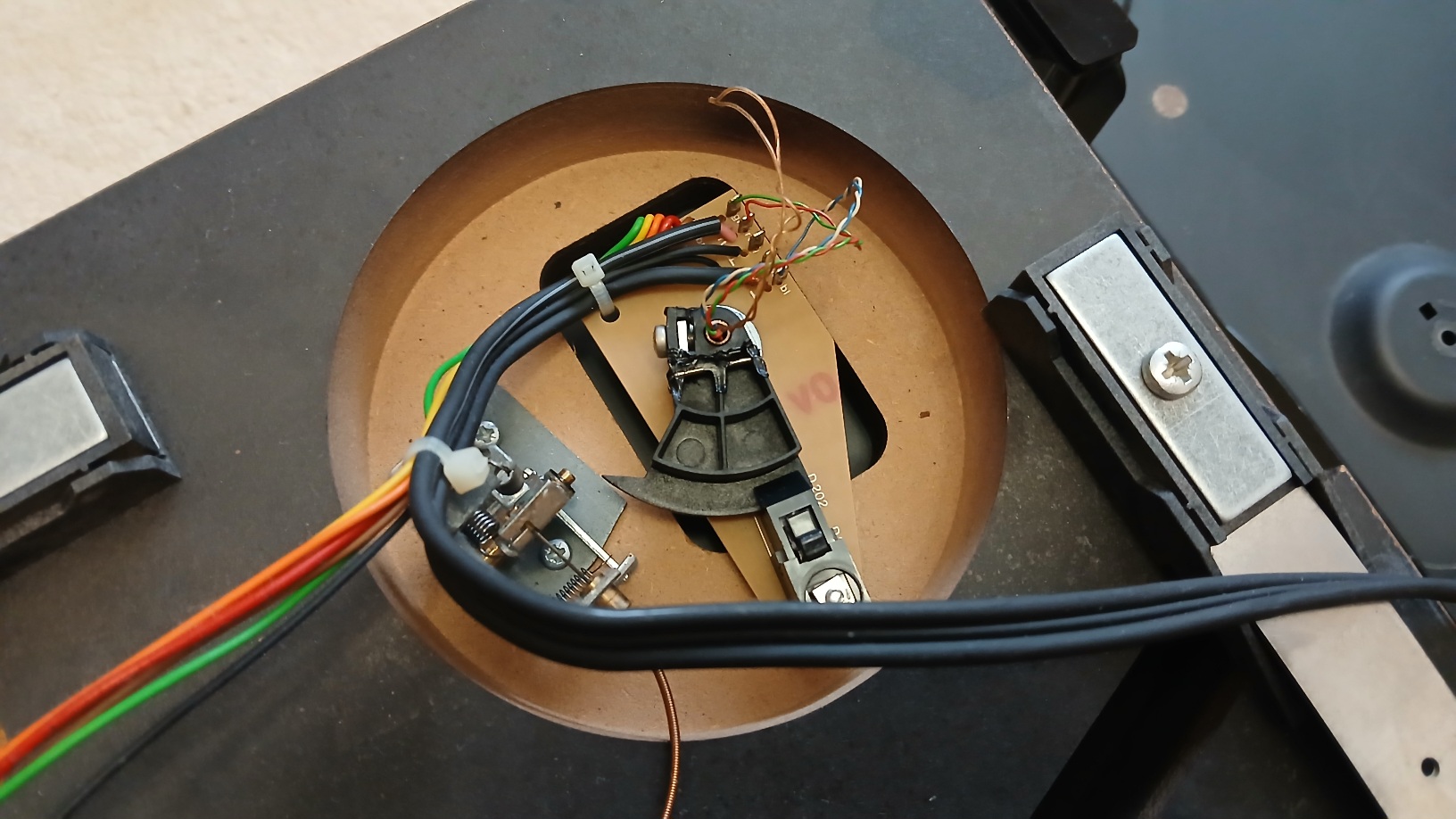

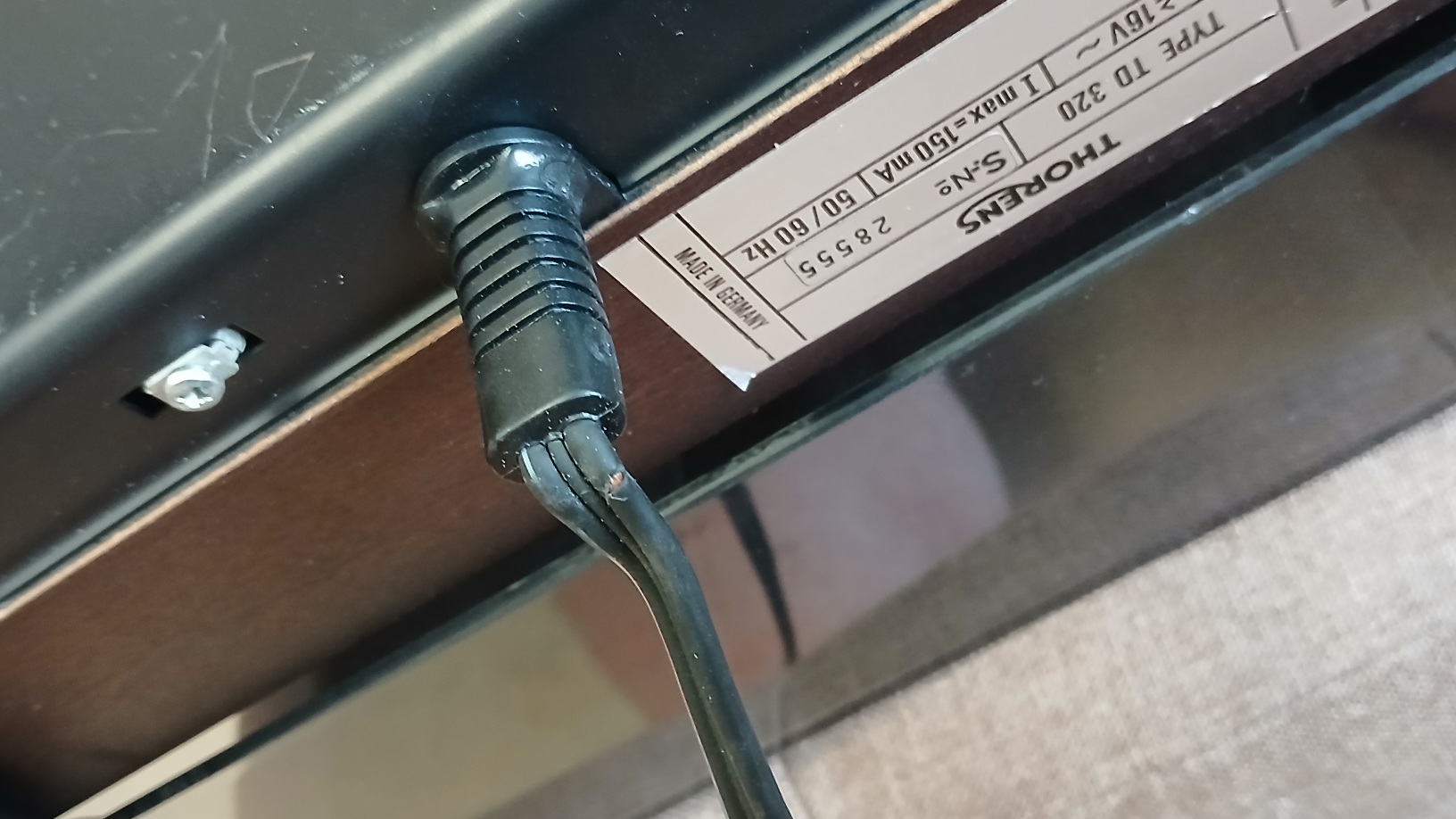

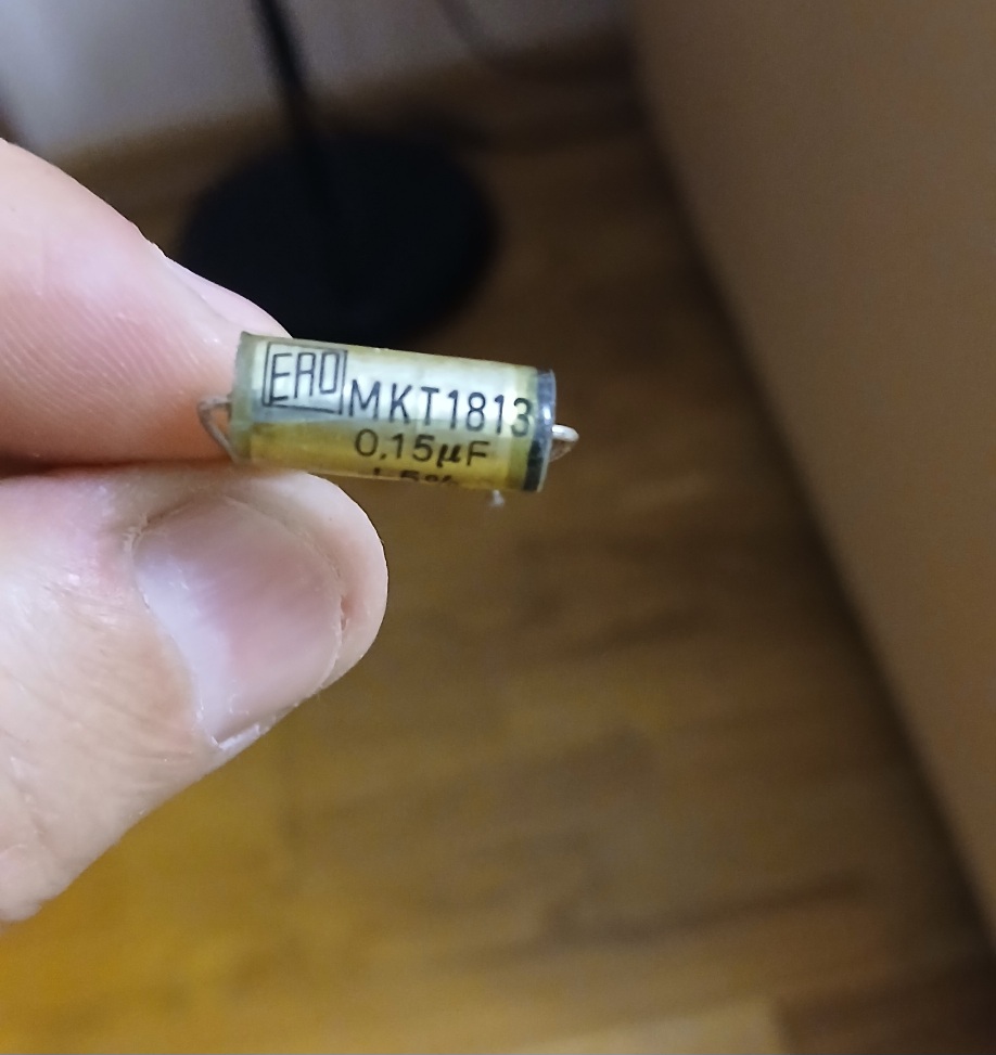

На сколько помню из разъяснений более образованных и опытных коллег, критично если вырастет больше 120 пик.
В данном случае (на мой взгляд) если прям оплетка не торчит (в обрыве пара жил из милиарда) то термоусадочка мягкая чОрная с клеем внутри самое то.
Поздравляю с покупкой! Аппарат солидный! (видел пару корректоров "в цвет" на этом же ресурсе)

Мало тоже плохо.помнится на Элке стоял кондер на 100 пик.

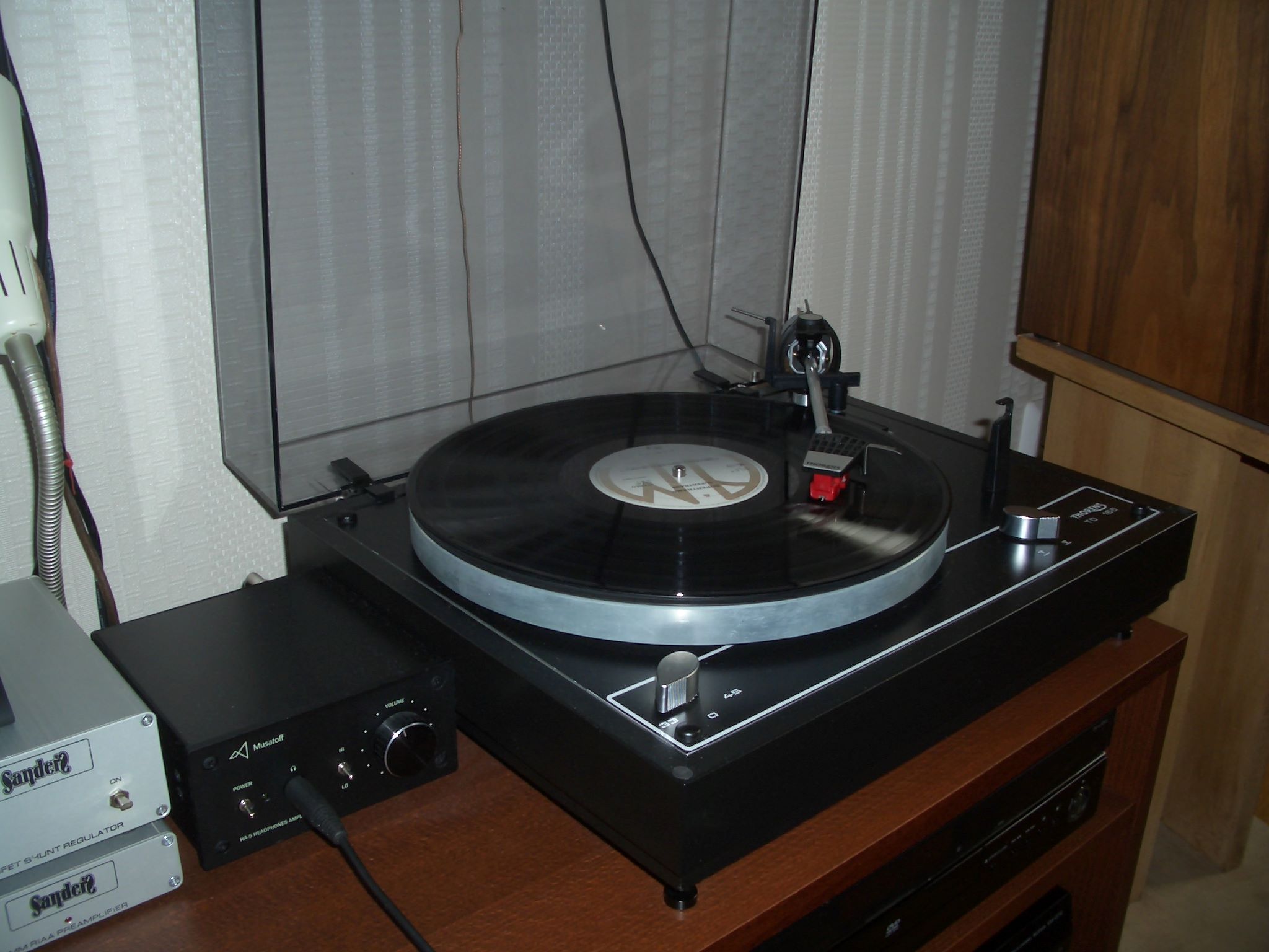

И да, корректор у меня всё ещё SanderZ уже более десятка лет

Да, совсем забыл, на всех свих ипошках и на тех шо приносили ВСЕГДА убитый контакт на вилке массы фонокабеля, там обжим, жилы зеленеют, ну и того... Было шо она есть, и на вид все хорошо, а фон прет, звонилку приложишь, ага... Я так разальцовывал шилом, пережимал и пропаивал, ну шоб в магазин лишний раз не бегать, тем более в нем как раз такой и не будет :)
Хотя не исключаю, что у торенса там полный порядок.
 Заголовок сообщения: Thorens TD 320
Непрочитанное сообщениеДобавлено: 08 май 2025, 15:28
Сообщений: 22137
Его благодарили: 6232
Земля звонится. Ну, перед сборкой всё проверю.

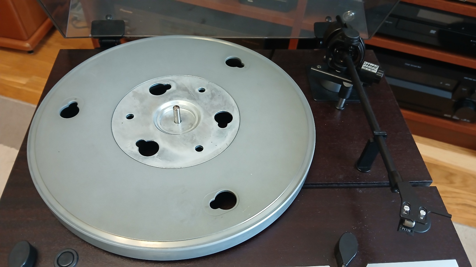

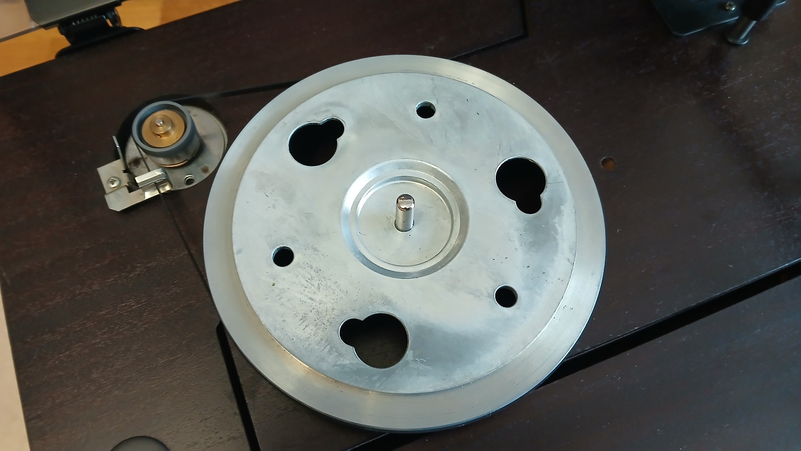

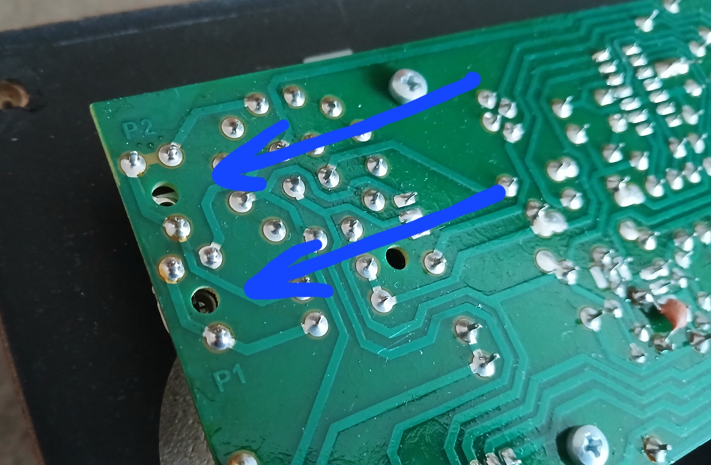

Смазал мотор и подшипник. Собрал шасси, обнаружил небольшой перекос - левая сторона субшасси была немного выше. Выставил по уровню и отрегулировал левую подвеску. Промыл с мылом и обезжирил пассик, но он мне не нравится - неоригинал. Попробовал включать. На 33 запускается нормально, на 45 слышно, как срабатывает фрикционная муфта, разгон степенный, значит работает тоже нормально. Кинул разметку для стробоскопа и посветил лампой - скорость стабильная на 33 и на 45. Пока полёт нормальный :cool:

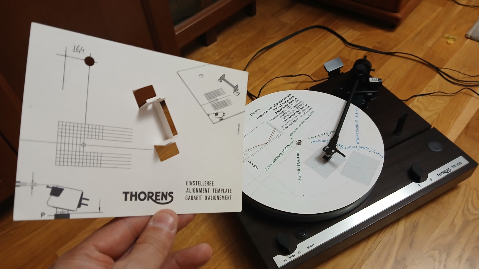

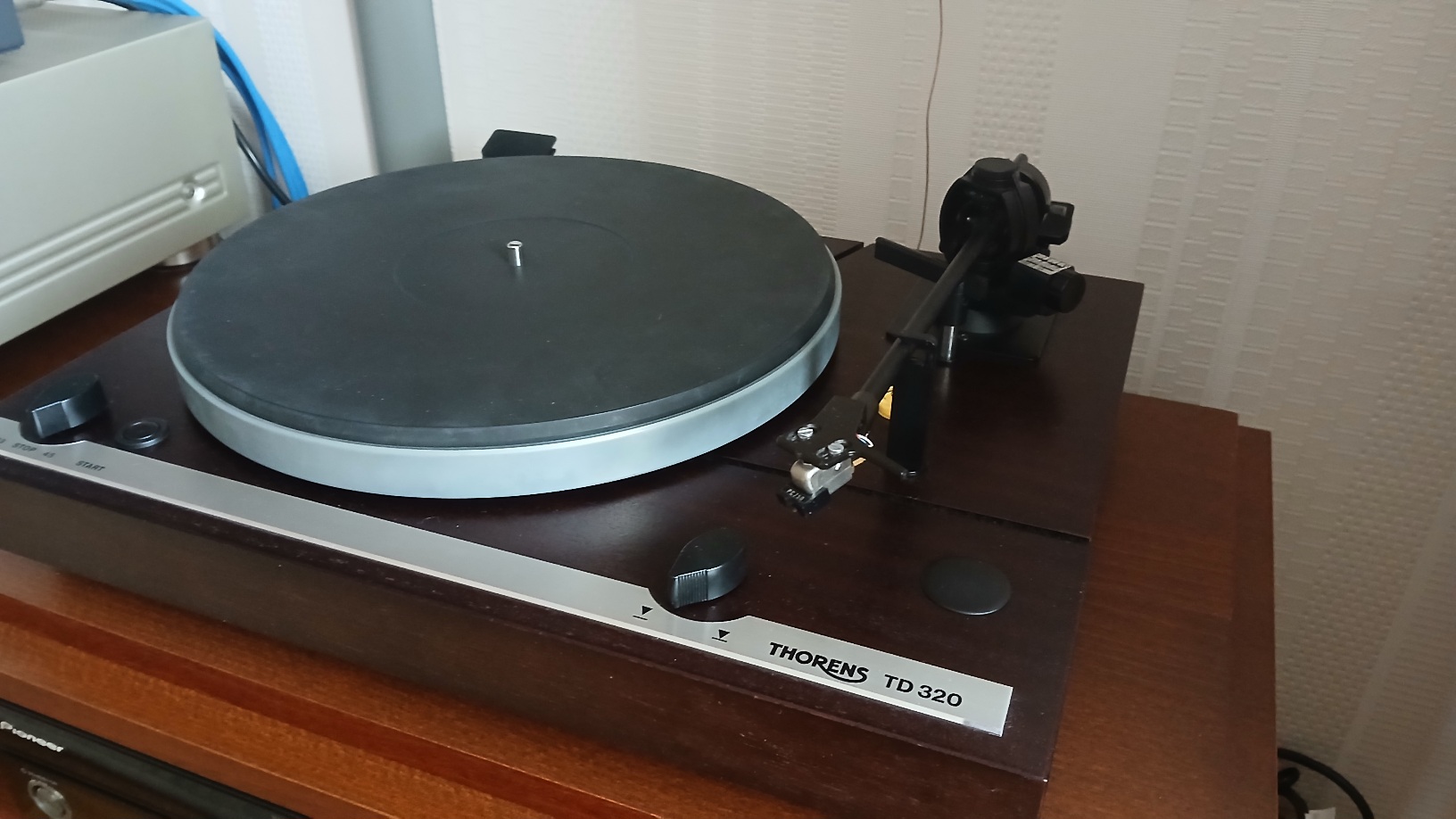

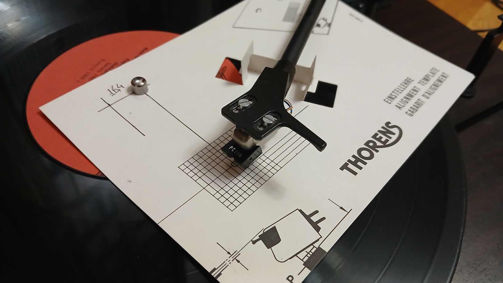

Ставить и подключать голову это трэш. Хорошо хоть шелл крутится по оси свободно. Поставил доживающую свой век Пикеринг xv15/750. Выставил по штатным рекомендациям и прилагаемому контрольному шаблону - всё совпало с моими старыми шаблонами по Стивенсону от классических Торенсов :cool:

У этого Тора трекинг на горбатой пластинке лучше, чем у моего Трио. У Трио тонарм весь железный, красивый и 19 г эф.массы. на этом изящный 12 граммовый. Вот сейчас как нефиг делать Питера Грина Little Dreamer с горбылём проходит

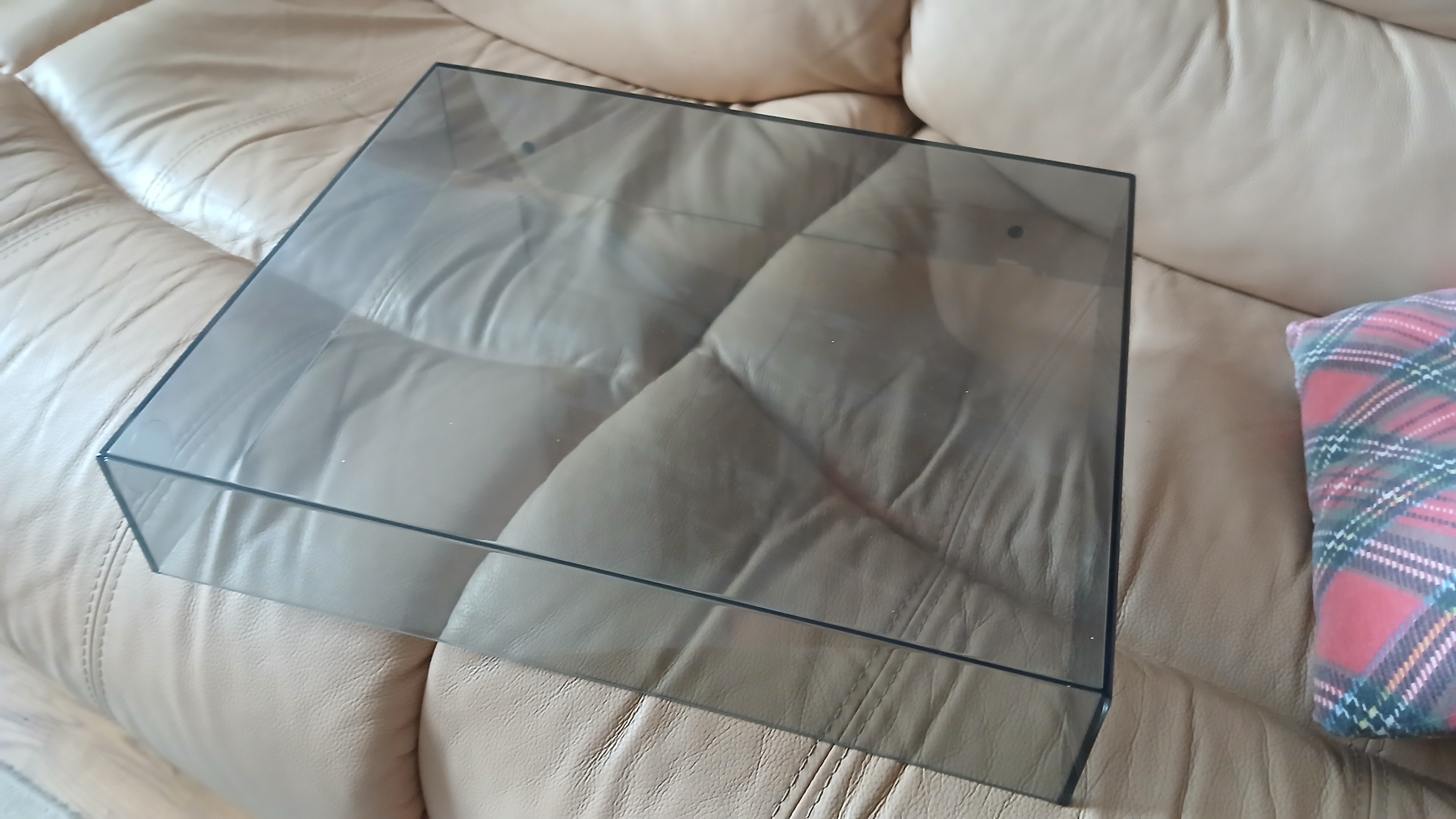

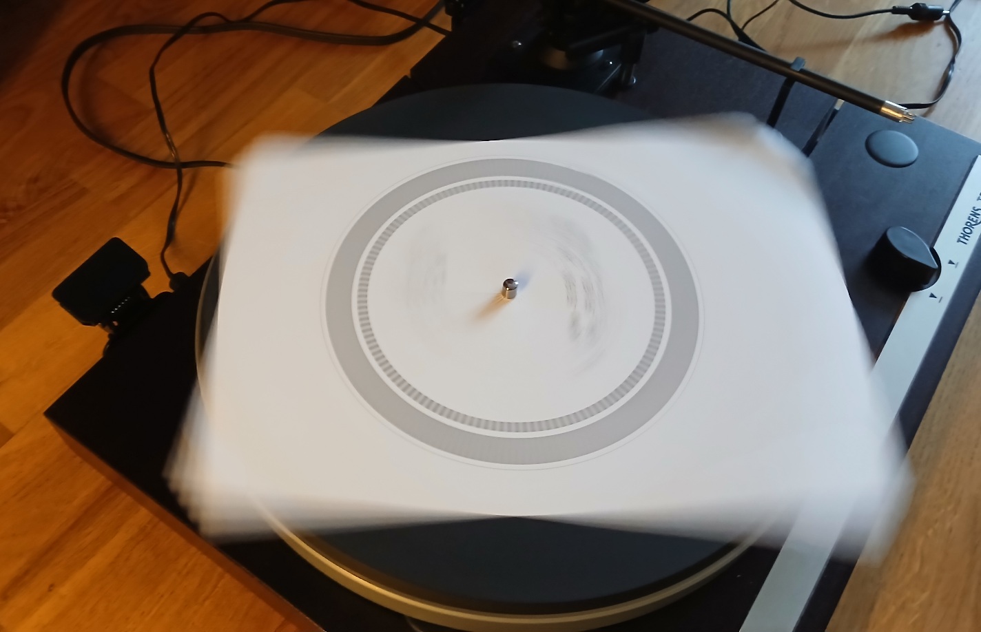

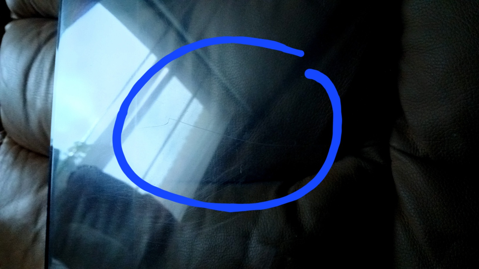

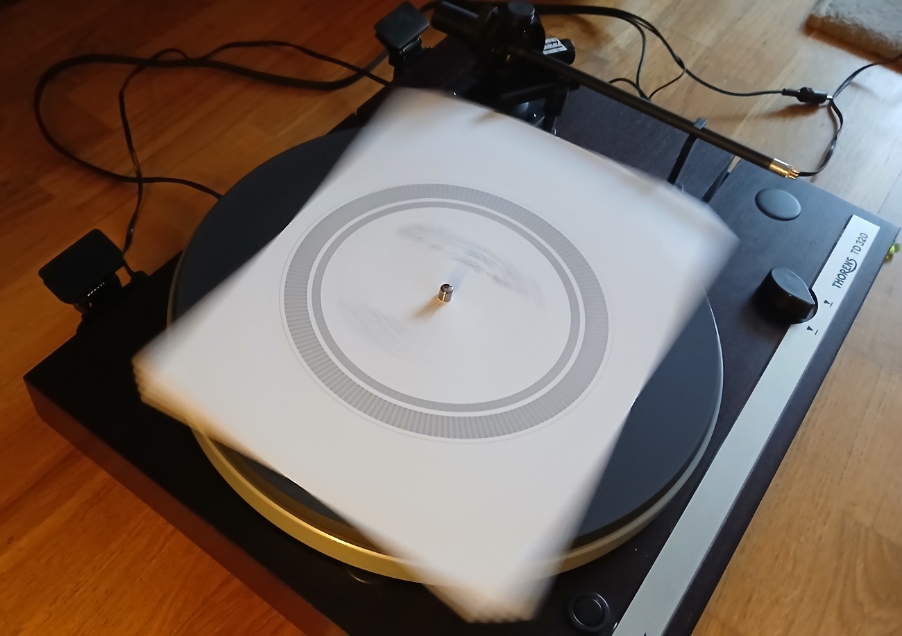

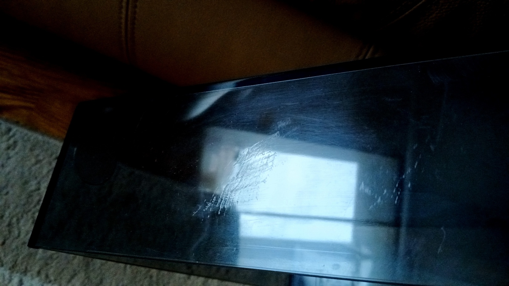

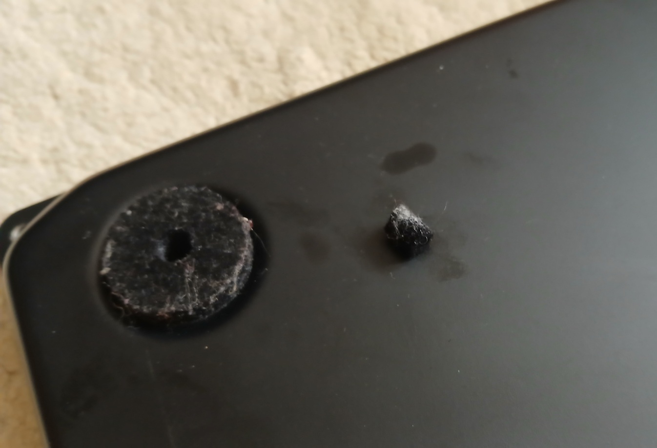

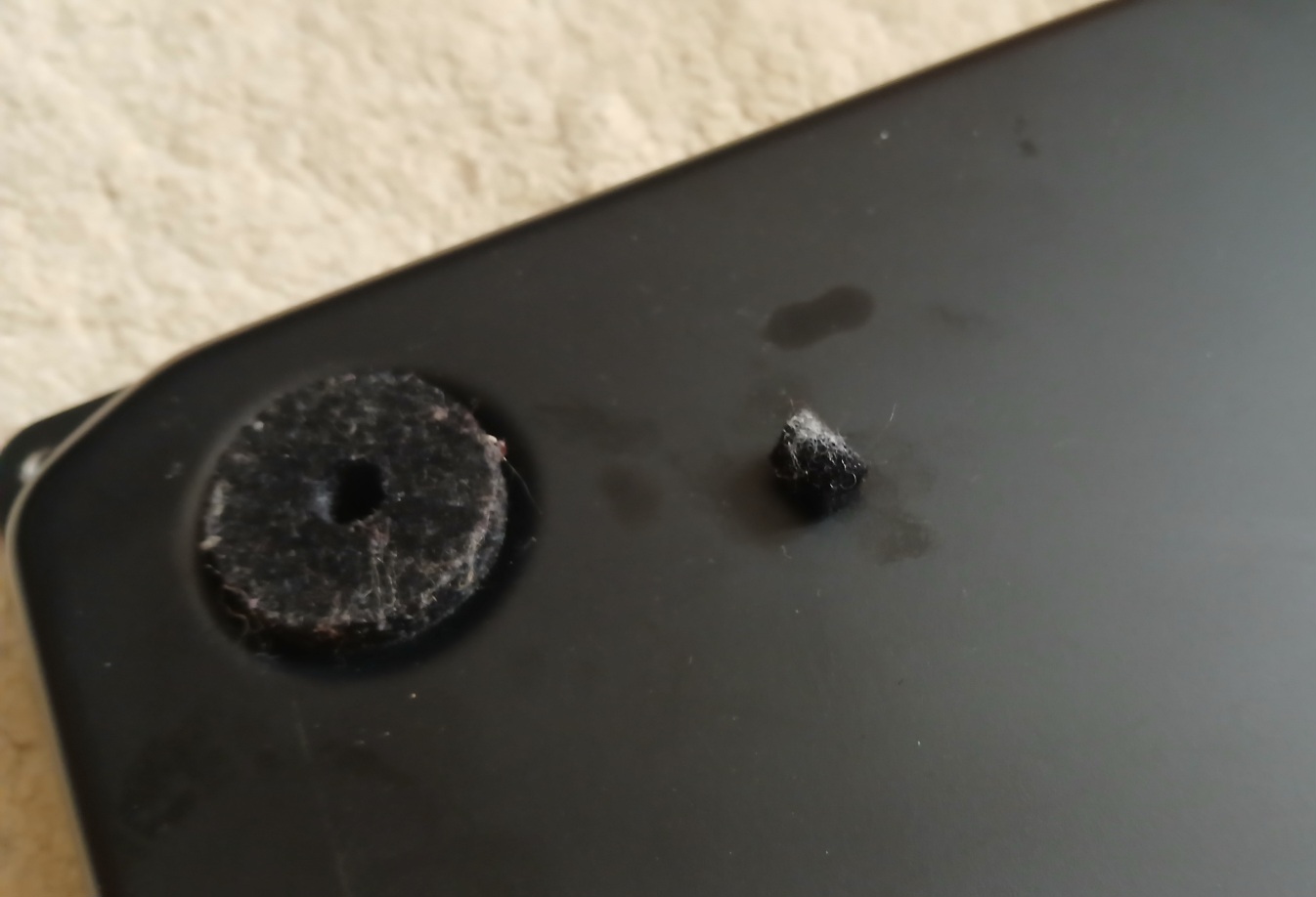

Поставил погонять. Хочу зачернить диск, вот думаю чернитель для колес подойдет? А то родной как то выцвел и посерел некрасиво. Или силиконом пройти, как резиновый подвес у динамиков?
Ну и пара косяков у крышки, правда что бы их сфоткать пришлось постараться. Один сильнее заметен - похож на след от скотча, где клей немного вспучил оргстекло.

фазосдвигающий
На фото не фазосдвигающщий коньденцятыр.
больше похоже на народные предания, которые рассказывают в пионерном лагере(с) мой сын после отбоя.
На винилинжыне совершенно открытым техтом написана штатная ёмкость нагрузки для большинства голов - так там пик четыреста. Так что емкостя в бэхе, которые не умеющие читать рукоблуды так любят откусывать (некоторые, полагаю - зубами) - не совсем спроста.
Другое дело, что К10-7, которые там торчат по умолчанию, от совершенства, мяхко выражась, далековаты.

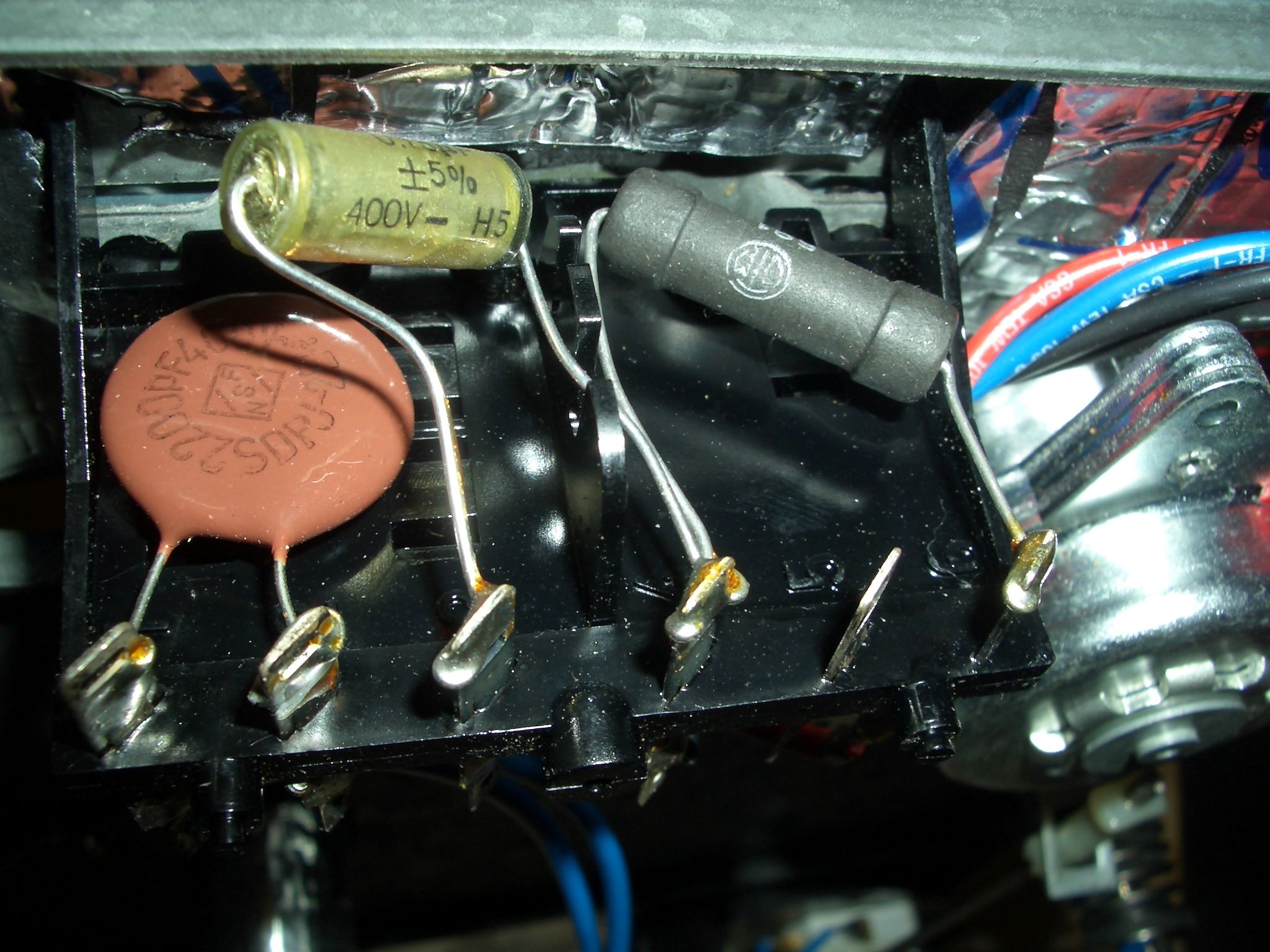

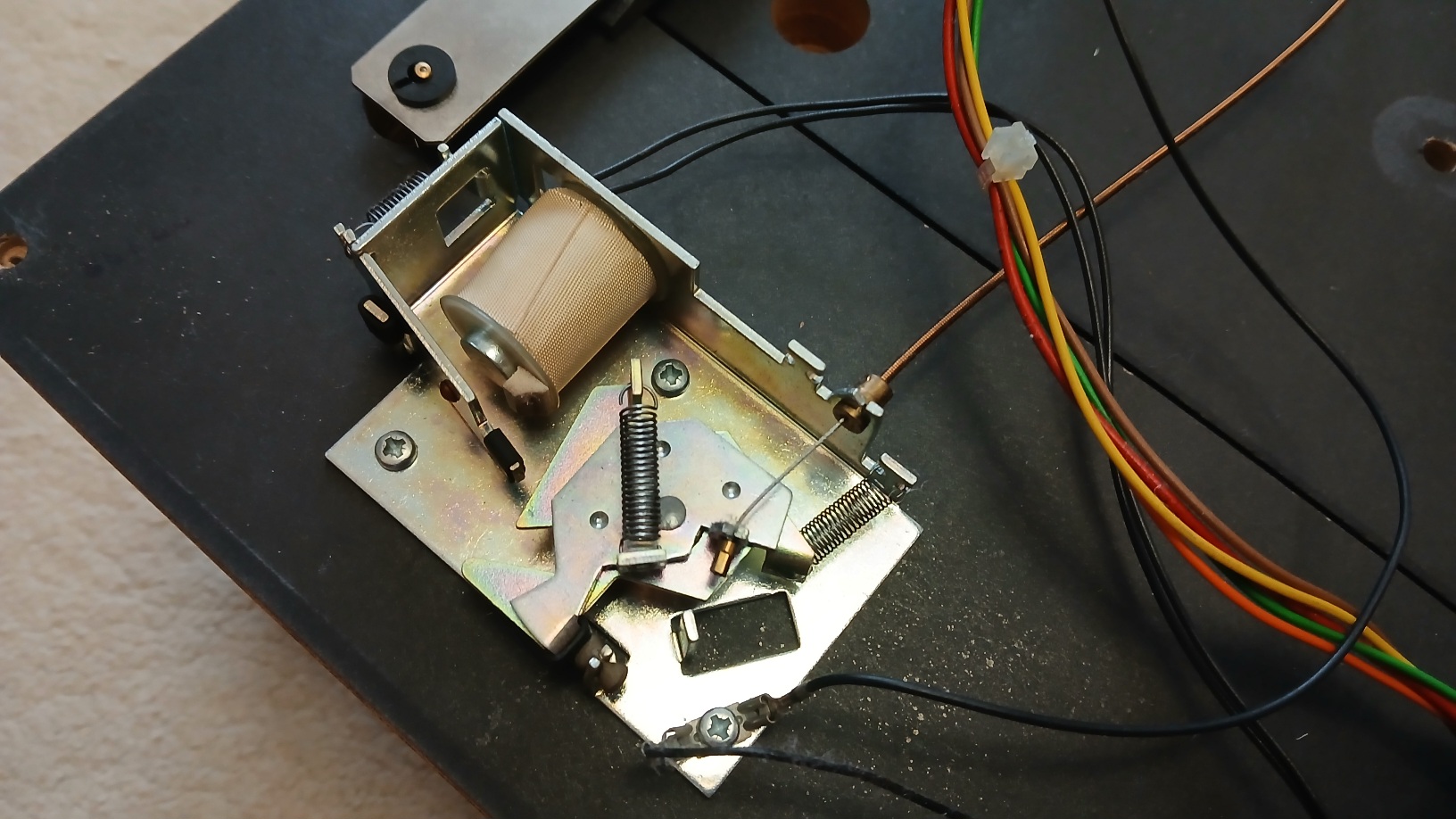

Немцы бы с вами не согласились. Вот этот девайс - Торенс 166
CIMG0026.JPG [ 251.48 КБ | Просмотров: 3536 ]
А вот его "электрическая схема". Слева таблетка - искрогаситель, висит на клеммах выключателя. По центру фазосдвигающий кондёр.
CIMG9223.JPG [ 373.84 КБ | Просмотров: 3536 ]
Вот и схема. Так что это фазосдвиг, причем с завода такой поставили

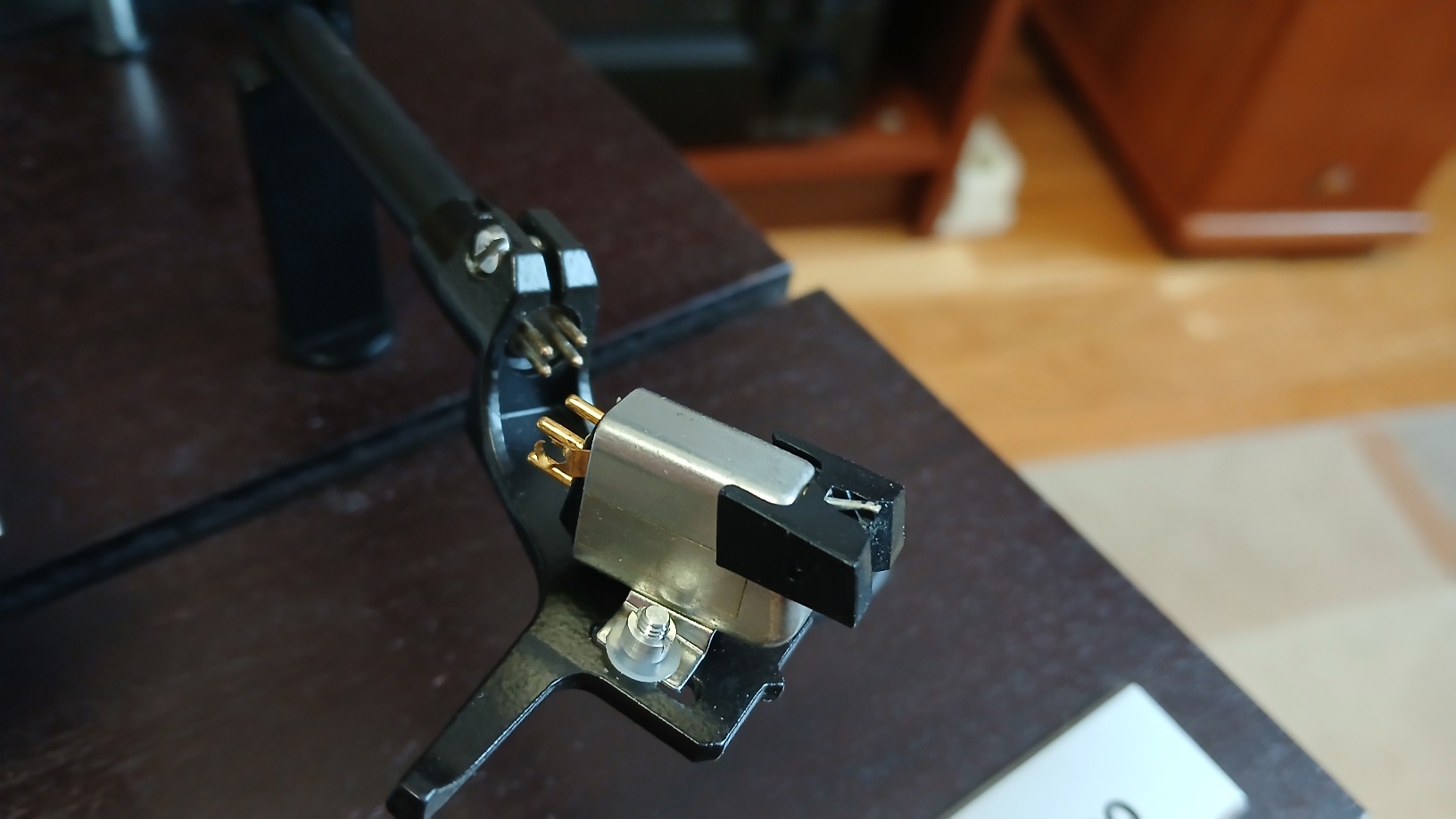

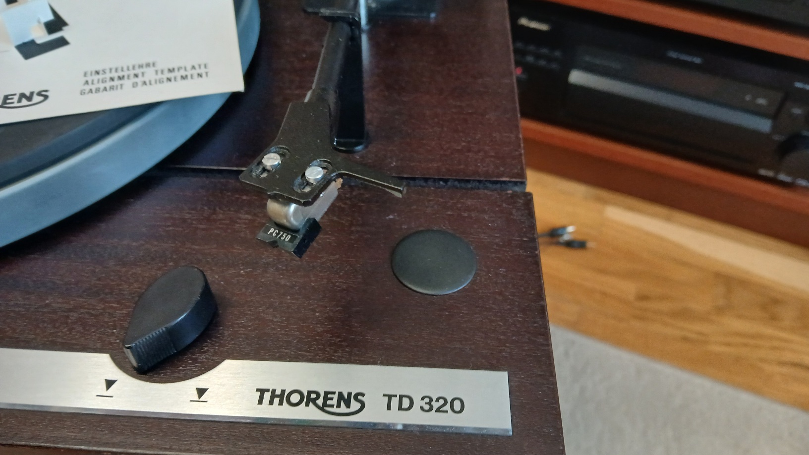

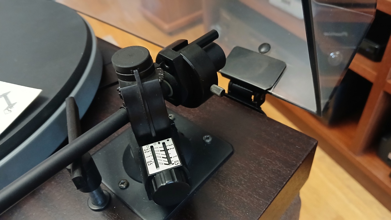

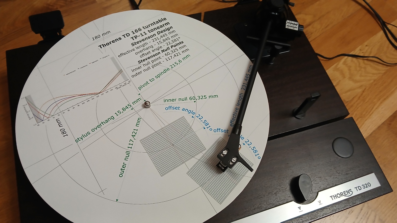

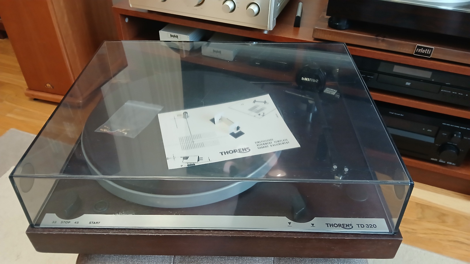

Кстати, с этими Торами есть нюанс. Они комплектовались разными головками. Если стоял какой нибудь Ортофон, ну или подобная, где сам пермаллоевый корпус головки был установлен на полудюймовую пластиковую площадку и был изолирован от шелла , то заземление тонарма подпаивалось к шине земли. Но нередко Торы комплектовались Стэнтонами. У них металлический корпус приварен к металлическому кронштейну для крепления в шелле. Соответственно получилась бы земляная петля - корпус головки через один из "холодных" проводников и через тонарм. Что бы этого не было, на заводе устанавливали проводок заземления тонарма, но не распаивали его. Если владелец менял головку, то предполагалось, что он обращался к дилеру и дилер запаивал этот проводок. В моём случае его так и не припаяли, слушали так. Вот так выглядело изначально. Видно, что он приготовлен, но не подключен и изоляция не снята
20250508_122745.jpg [ 322.43 КБ | Просмотров: 3175 ]
А так после того, как я его подцепил. В общем, внимательнее надо быть владельцам

Захотелось красивости и культурства. Отполировал кромку диска до зеркального блеска. Никакой механизации - кусочек войлока и старинная паста ГОИ разведённая машинным маслом. Руками за полчаса.
20250622_123347.jpg [ 310.71 КБ | Просмотров: 2740 ]
20250622_123339.jpg [ 278.08 КБ | Просмотров: 2740 ]
