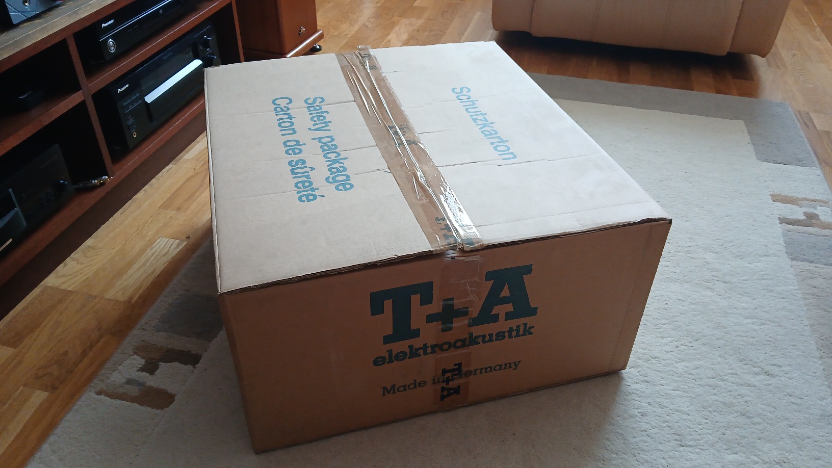

Чёта приехало

Чоэта? :?

Одна коробка, а в ней другая. Классно придумали, прям как матрёшка. :D

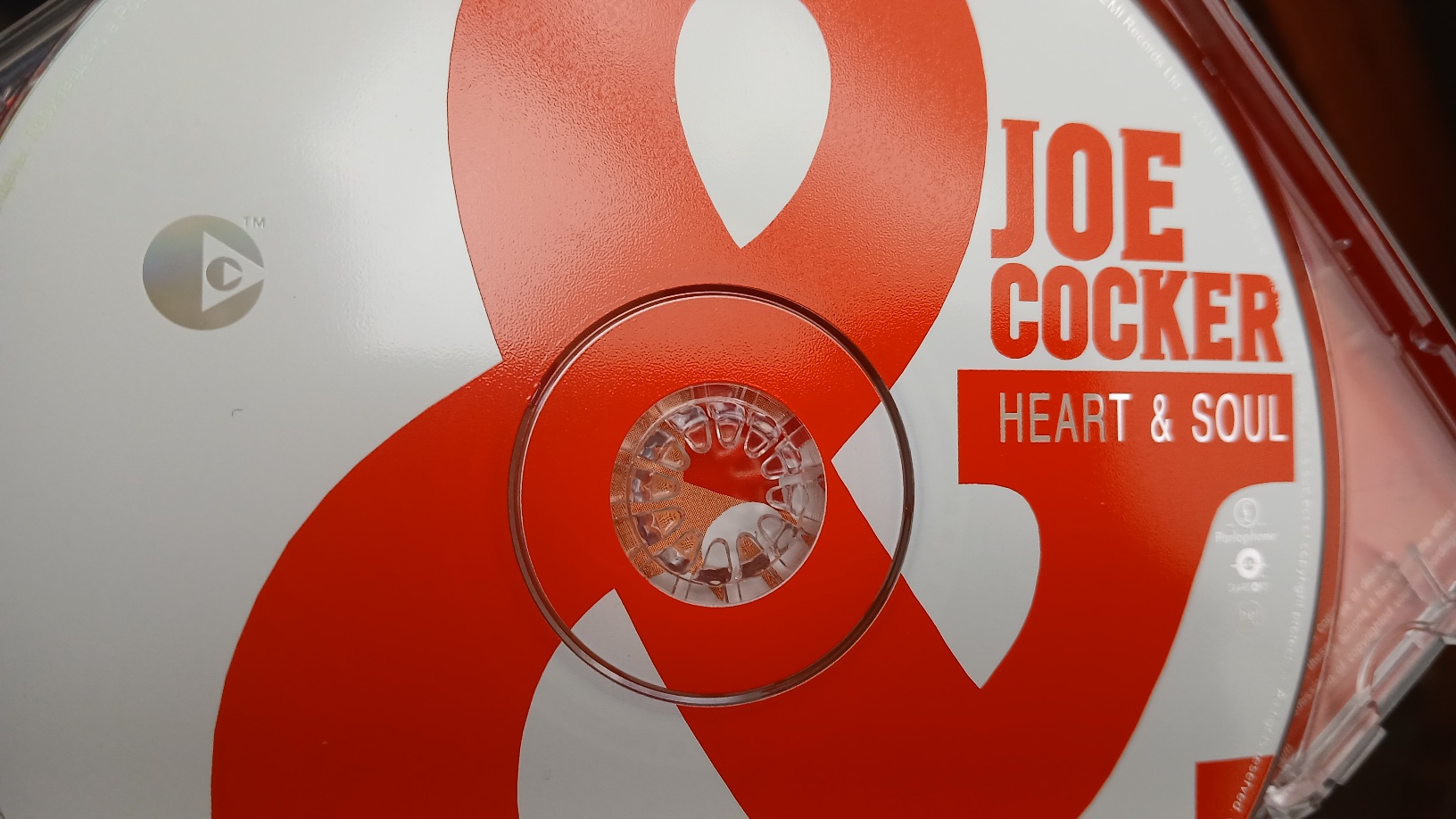

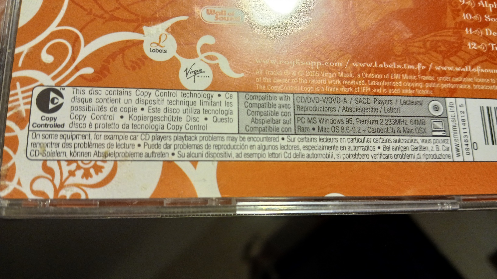

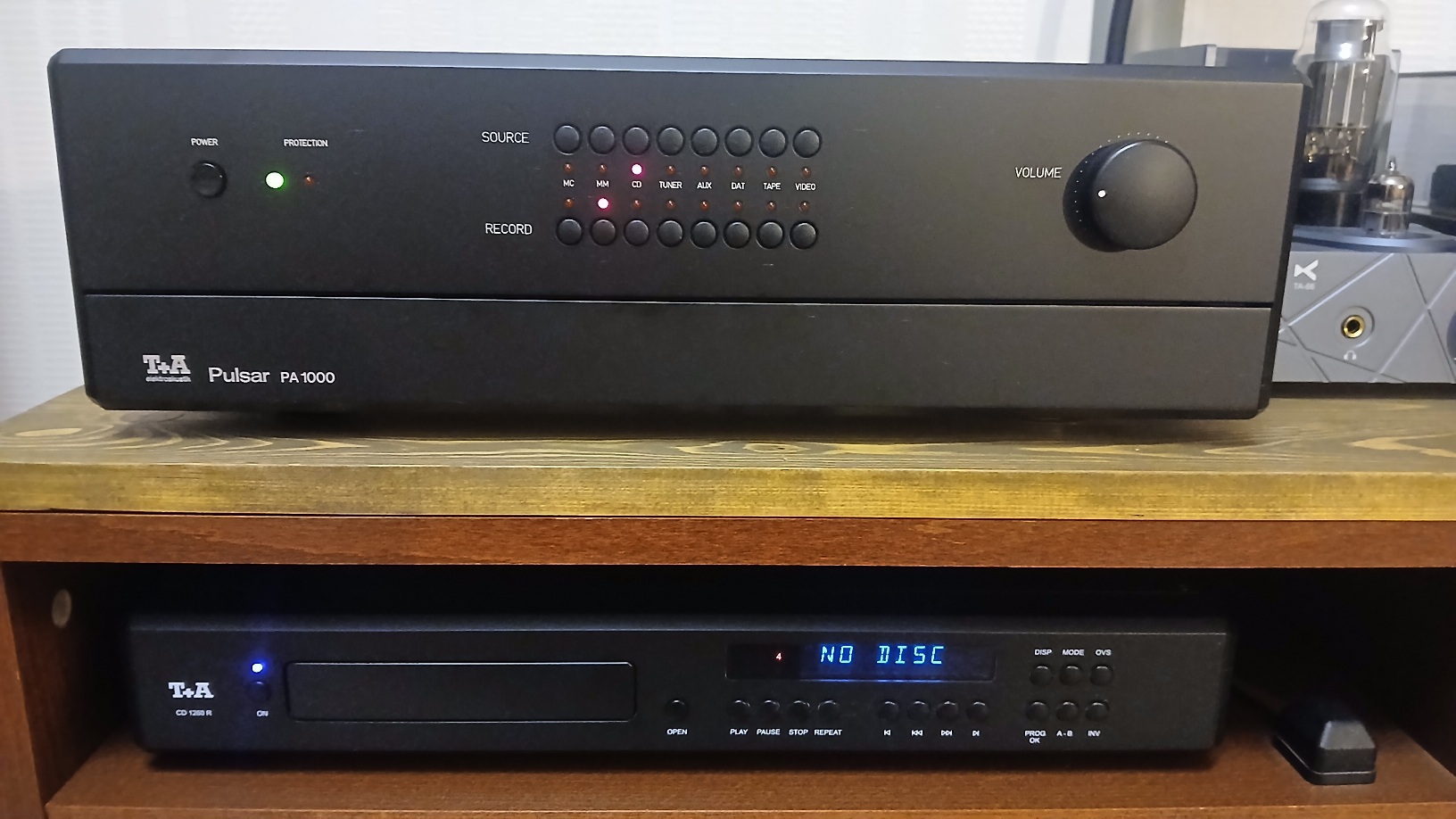

Нашел и ложку дегтя. В начале 2000-х начала набирать обороты система от копирования Cactus. Она не влазила в стандарт Red Book и Филипс даже запретила на эти диски ставить логотип CompactDisc из-за несоответствия стандарту. На самих дисках была надпись, что могут быть проблемы с воспроизведением. Самое интересное, что в основном эти проблемы с воспроизведением затронули топ хай фай и хай энд проигрыватели с односкоростными приводами и строгим соответствием стандарту Red Book и почему то плееры и автомагнитолы. Покупатели массово понесли диски "взад", разразился маленький el scandal' и система тихонечко ушла. Но диски то остались. Так вот пурист T+A четко воспроизводит лютые самописы с полузатертой поверхностью, но выполненные по стандарту Red Book и напрочь не видит испохабленные Cactus'ом, "no disc" и все дела.

Спасибо, что напомнил. Я уж и забыл про такие диски, лет 20 не попадались)).

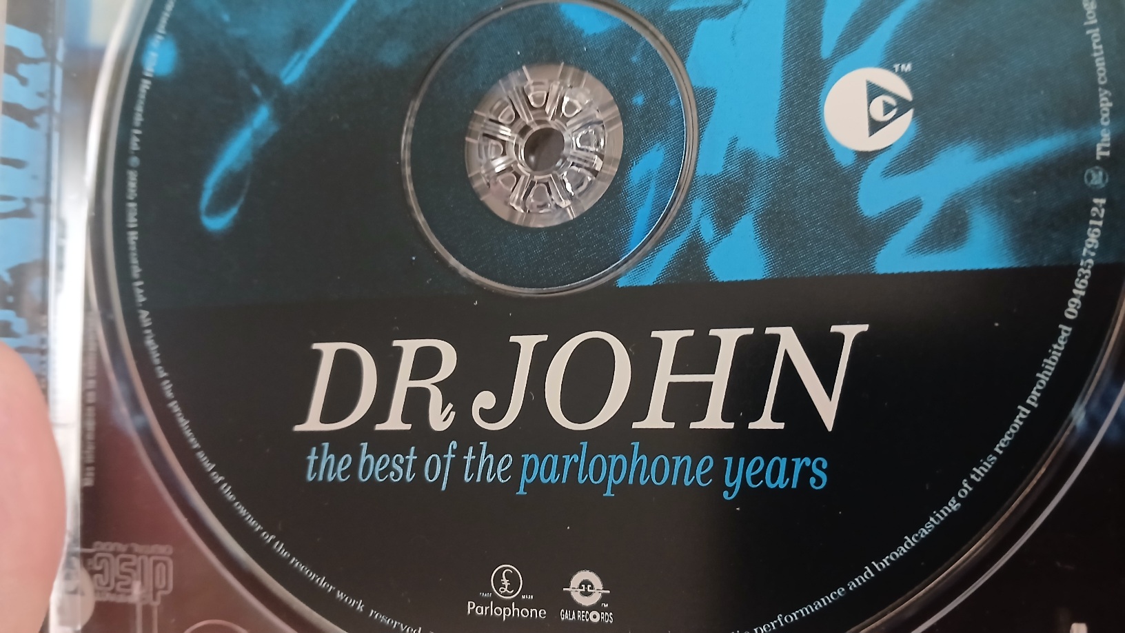

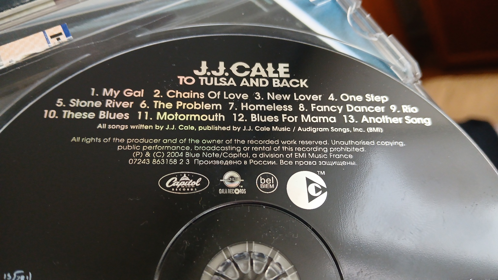

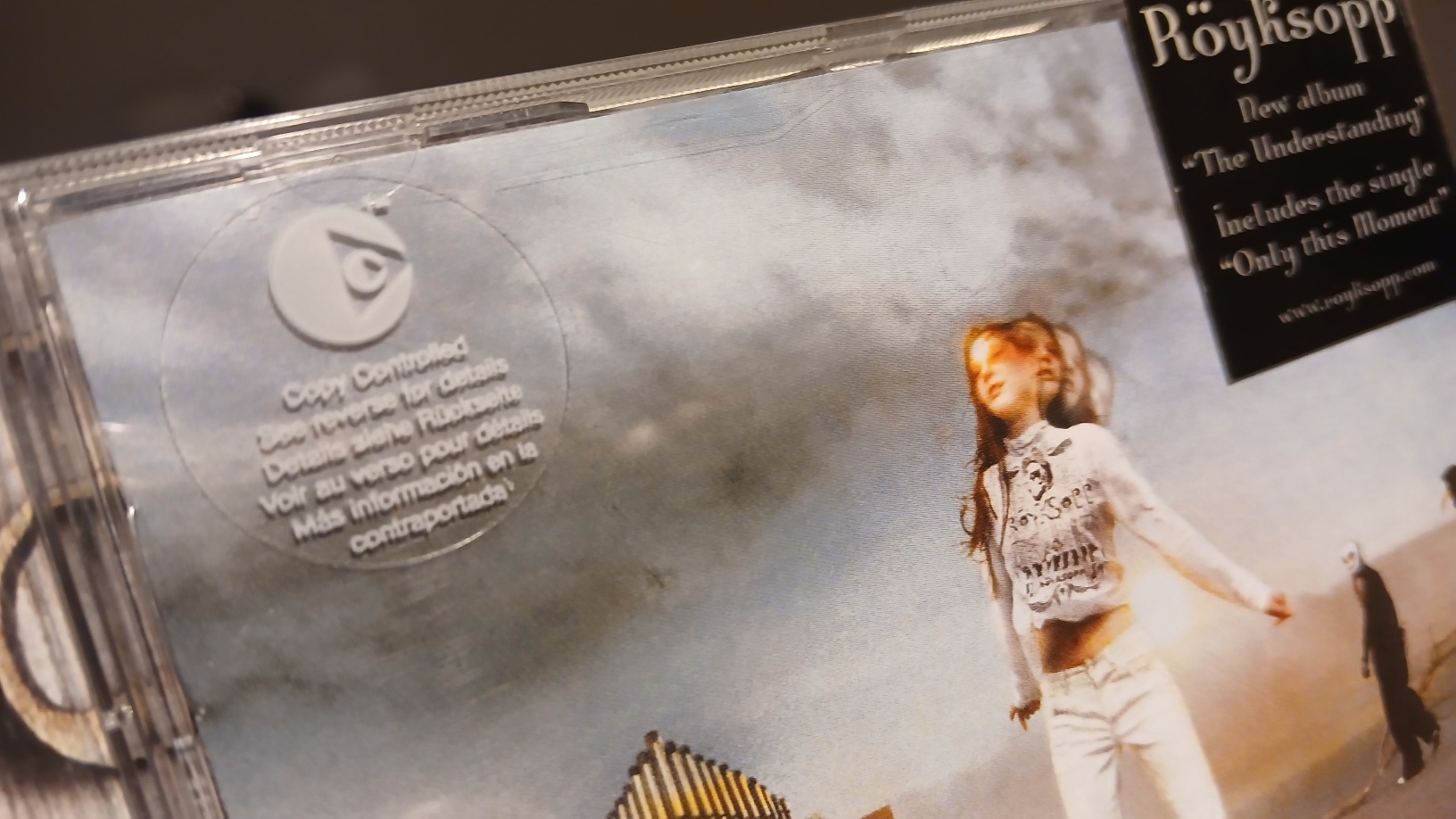

Да я тоже про них не вспоминал. Есть, наверное, с полдюжины, но на старом сидюке они шли без проблем, только ТОС дольше считывал, а потом всё нормуль. А тут не нормуль :D Не критично, во первых их мало, а во вторых можно и на дивиди Pioneer LX50 покрутить
Навскидку прошелся по фонотеке, те что на глаза попались, причем пара лицензионных, выпущенных у нас с этим долбанным Кактусом

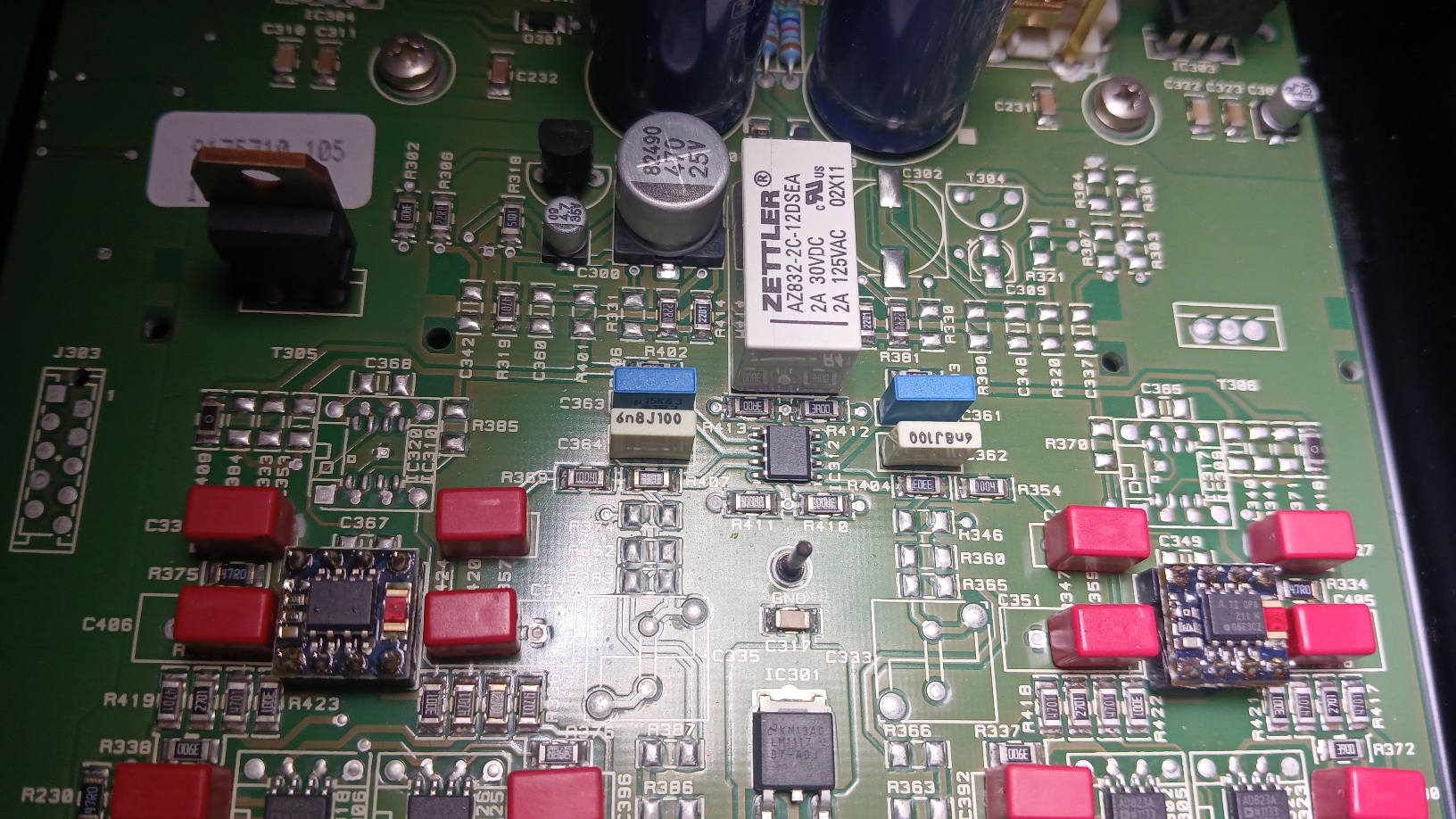

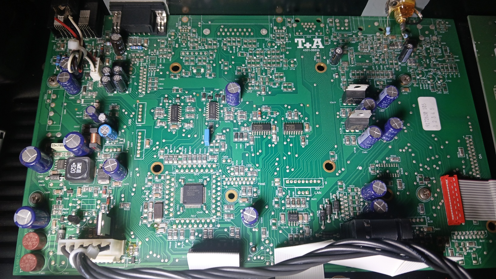

Если кому интересно, то вот ейныя унутренностя. Менял смазку на направляющих, шестернях и зубчатой рейке. Поменял пассик привода загрузчика. Ну и открыл (отдельное эстетическое удовольствие :cool: ) крышку для чистки плат мягкой макияжной кистью, ибо на аппарате есть вентиляционные щели. А вот проприетарный привод без щелей, пыль туда не скоро попадет. Чем то напоминает компьютерный дисковод, но нет, сильно отличается.
