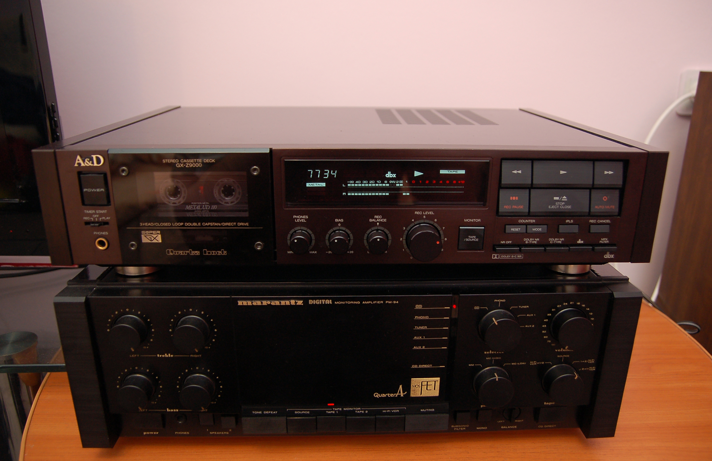

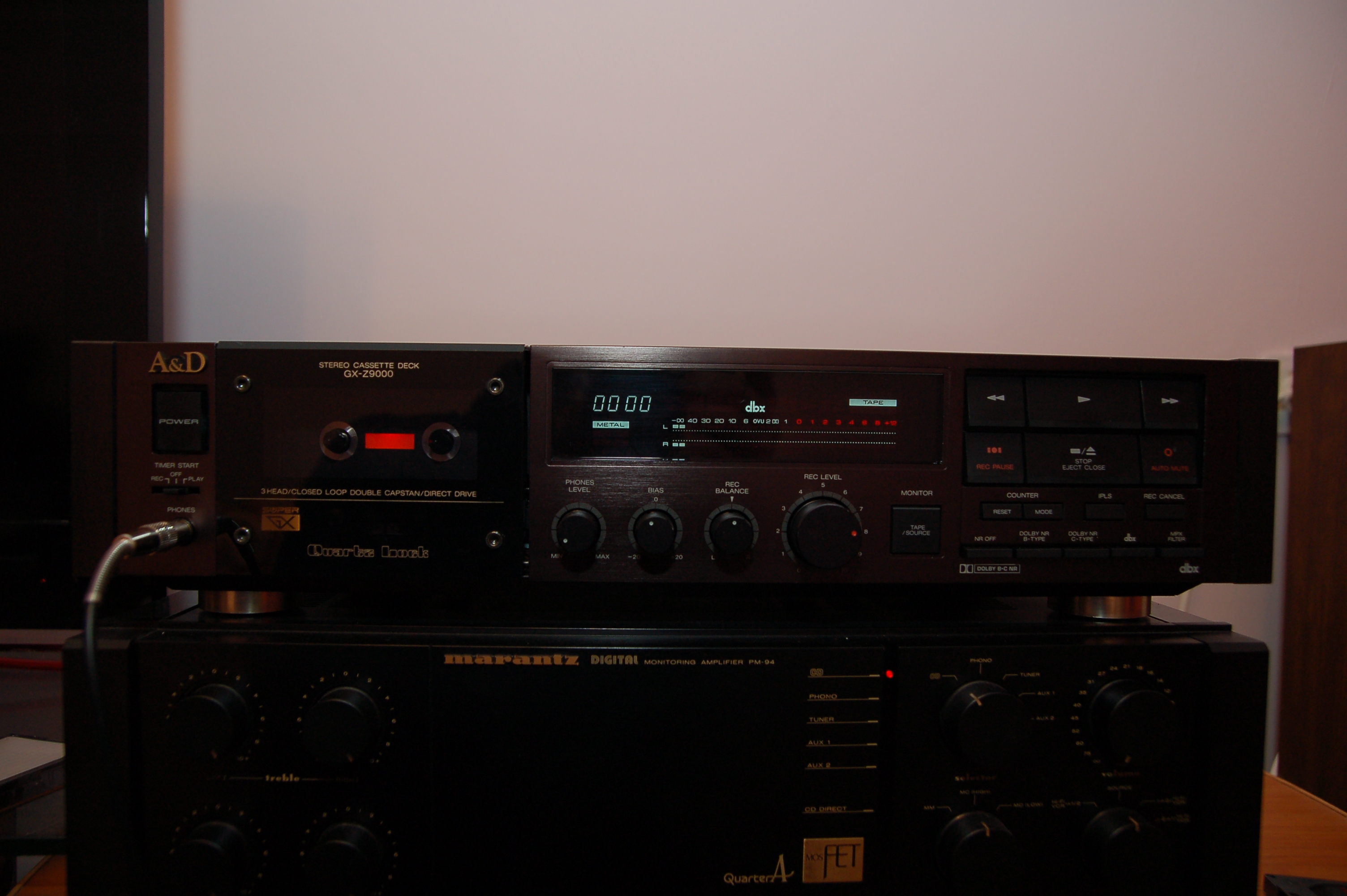

Приятной пятнично-субботней ночи, уважаемые форумчане. Добрался я до стоящего в углу акая и решил накатать небольшой потребительский обзор этой деки, как обычно, не вдаваясь в глубокие измерения. Аппарат внешне безупречен, строгий тонкий дизайн подкупил меня сразу и я купил его не задумываясь.
DSC_2728.JPG [ 2.65 МБ | Просмотров: 2500 ]
Также очень хотелось попробовать, что такое dbx и я не смог устоять, накануне проиграв торги за Sony TC-K 555ESG я сделал ставку на этот акай и она сыграла. И вот аппарат передо мной. Что сделано в Японии: заменены ремни и ролики год назад. Что сделал я: почистил ролики и произвел размагничивание головок. О головках: японец указал на отличное их состояние, но оно оказалось не отличным, а неожиданно отличным.

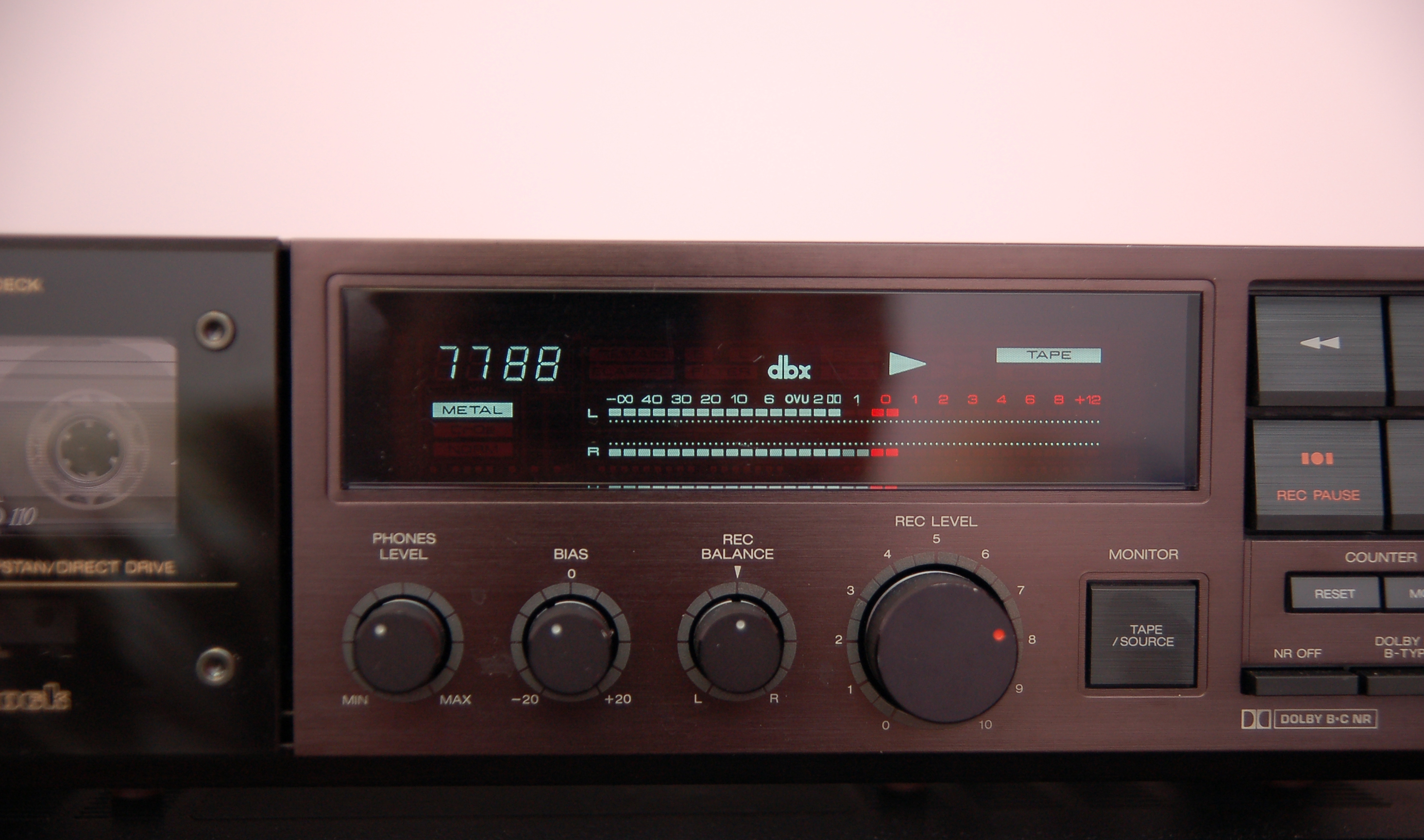

Как будто вчера с завода. И вообще дека косметически практически безупречна.
DSC_2609.JPG [ 1.84 МБ | Просмотров: 2500 ]
Видно, что эксплуатировалась очень мало и бережно (видно по фото). Такое ощущение, что месяц назад с конвеера, а аппарат между прочим 87-го года. Очень гармонично вписывается в интерьер вместе с топовым усилителем тех лет (фото).
DSC_2732.JPG [ 2.45 МБ | Просмотров: 2500 ]
Дека трехголовочная двухвальная с кварцевой стабилизацией, из шумодавов на борту Dolby B,C и dbx. Частотка 20-19,20-20,20-21 соотв на нормале, хроме и металле. В общем-то цифры можно сказать среднестатистические для аппаратов такого уровня. Так как пленок типа 1 и 2 пока нет, решил погонять ее на металле. Поразило как работает блок головок - очень точно и тихо. Не разобрался насчет поиска по паузам - похоже чтобы сберечь головки, его просто нет. Для аппарата с ручным регулятором записи и тока подмагничивания пишет просто великолепно. К потенциометрам абсолютно никаких претензий. Все работает как надо, нигде ничего не трещит и не шуршит. Что касается азимута головок: дорожка и показания индикаторов в точности совпадают с отстроенным 770-м пионером, так что к настройке претензий абсолютно никаких. В общем, даже крышку снимать не пришлось. Как выглядит аппарат изнутри - можно посмотреть на ютубе в видеообзоре от vintagist71. Там о ней довольно неплохо рассказано. Как бы оценил ее я (по 5-бальной шкале):
запись - 5
внешний вид - 5
работа ЛПМ - 5, азимут держит вполне комфортно для прослушки.
воспроизведение - 4-
Единственный ее недостаток - это то, что она пишет лучше, чем играет, поэтому я этот аппарат бы порекомендовал в систему начального уровня с небольшими глуховатыми полочниками, для прослушивания в автомобиле или на геттобластере - на линейном выходе у нее придавлена середина и немного задраны верха, однако запись с нее на топовом пионере играет просто безупречно. Неплохо звучит и в наушниках. Тональный баланс на месте без смещения в какую либо сторону. После знакомства с работой dbx, на ум пришла недавно прочитанная на одном из форумов фраза, что "мэйджоры всех нас поимели", которая постепенно превращается в твердое убеждение, которое подкреплено конкретной цифрой - динамический диапазон с dbx по паспорту 110 db. Какие, уважаемые товарищи компакт диски? В топку! В общем, слушайте сами, как говорится, решайте сами. Мне аппарат не подошел из за своеобразной коррекции воспроизведения (без dbx) с провалом по середине, а я очень люблю слушать середину на своих 600Z диатонах. Изначально брал его как плеер (стеклоферритовая голова), а писать предполагал на 770-й пионер, чтобы лишний раз не пилить его лазер-аморф, оказывается - наоборот на нем надо писать а не слушать. Хотя, это лично мое мнение, и я с удовольствием послушаю ваше после прослушки записи. При всем его единственном недостатке, из-за которого его хочется продать, у него есть одно (а точнее 2) существенных достоинства, из-за которого не хочется продавать - это dbx и офигенный красивый индикатор.

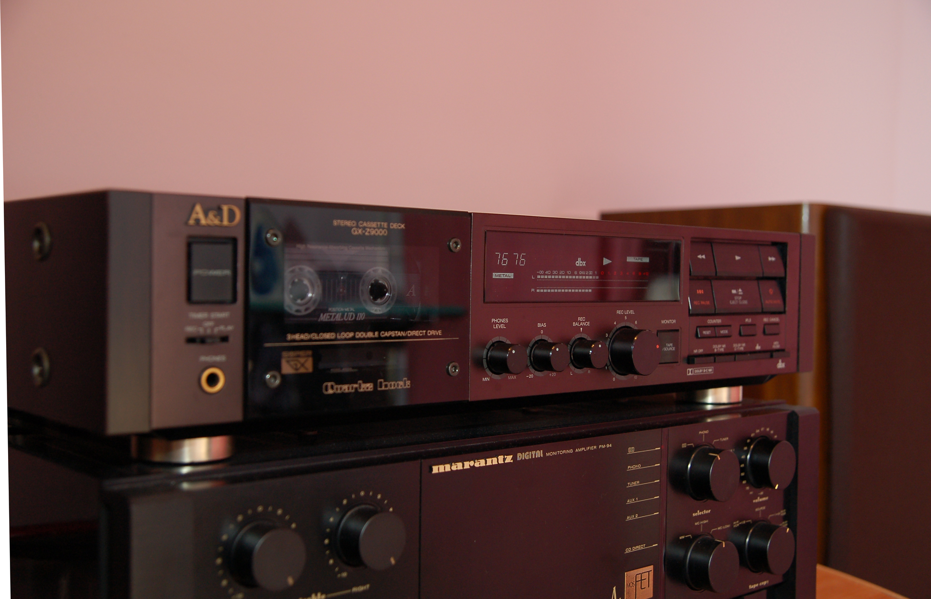

DSC_2736.JPG [ 2.3 МБ | Просмотров: 2500 ]
В режиме сквозного канала запись практически неотличима от оригинала.

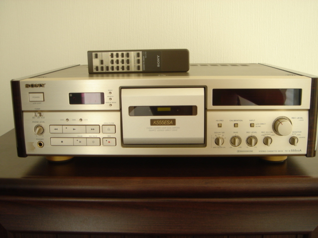

Спасибо! После всяких 122-х вег вообще удивлен, как магнитофон может одинаково хорошо играть и писать оба канала :D , а сквозной канал очень удобная штука, кнопка управления очень эргономично расположено, в отличие от сонек, у которых переключатель. Следующий аппарат на очереди-Sony TC-K 555 ESL.
Мне не жалко забирай :) я уже поигрался, другую хочу :D

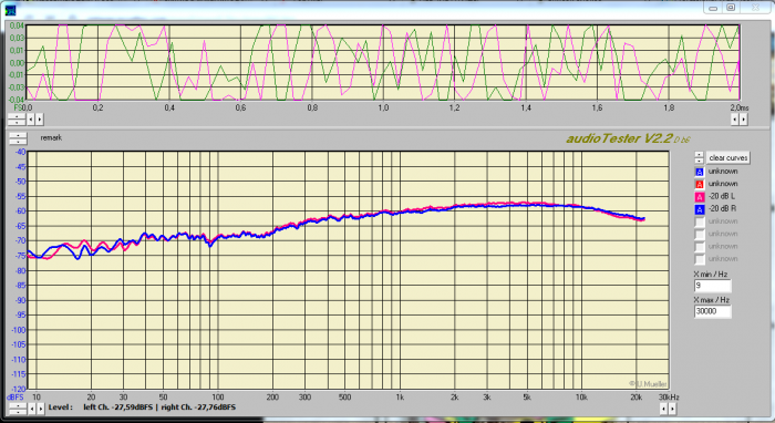

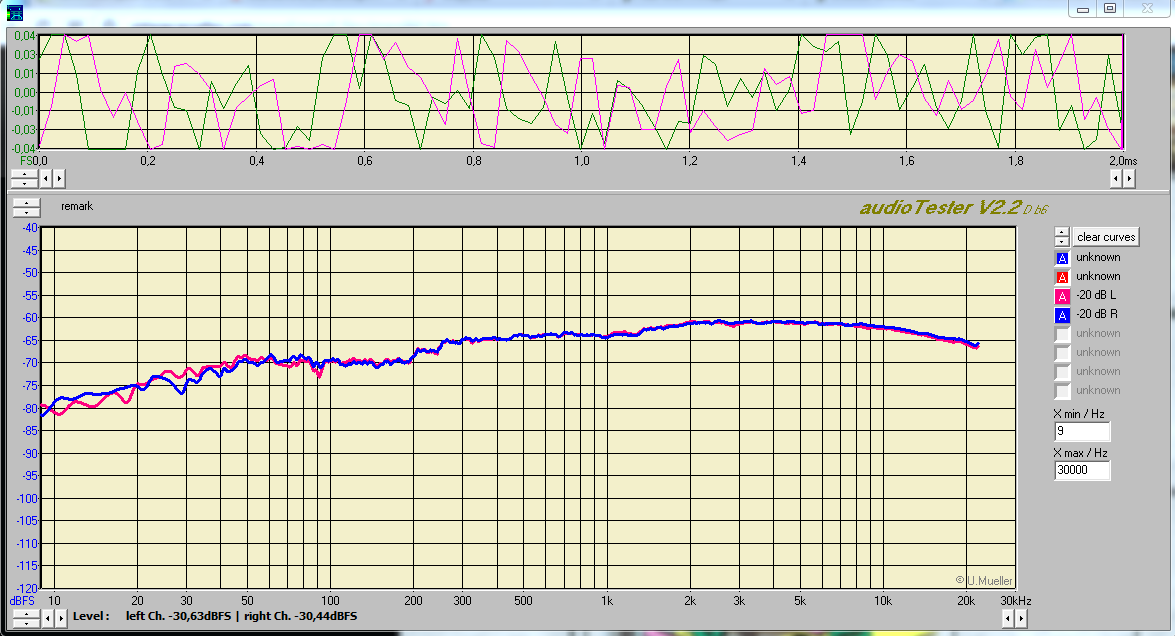

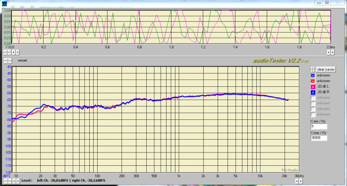

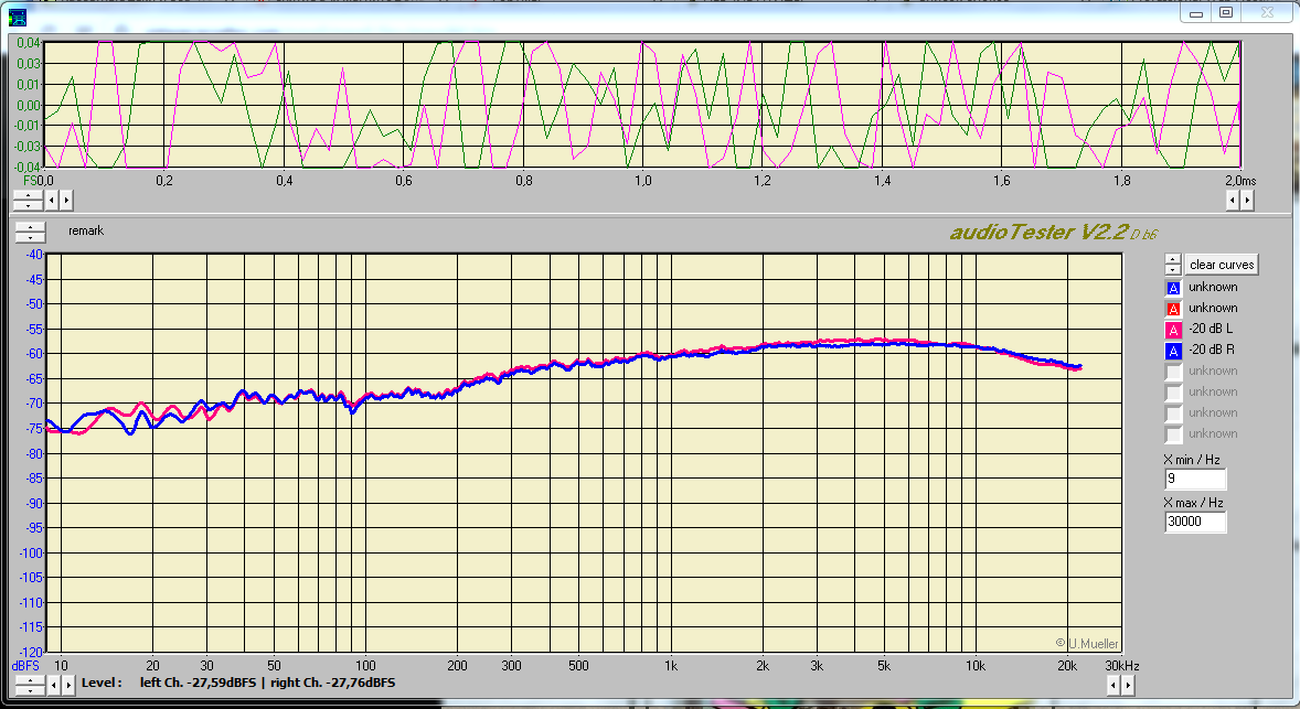

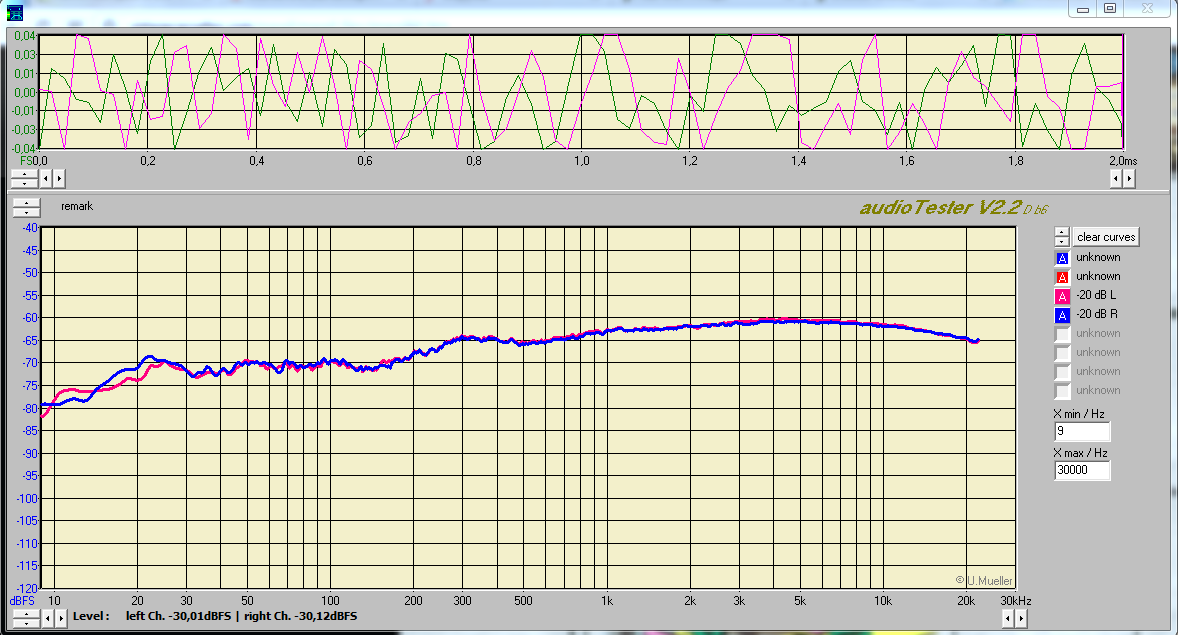

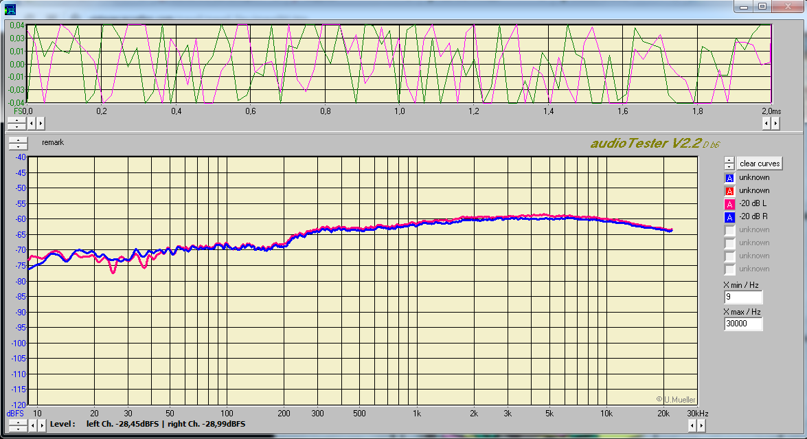

Решил поиграться снятием АЧХ этой деки, и в процессе обнаружил для себя, что сильно красит звук ушной усилитель Marantz PM-94, если слушать деку через вход CD Direct, вопросов никаких не возникает. АЧХ на 4-м типе тех же Maxell UD 110 и Metal Capsule 100 достаточно ровные, неравномерность по каналам меньше чем у пионеровского лазер-аморфа, однако по низким частотам пионер отрабатывает получше, засчет HX Pro.
Комментарий к файлу: Metal Capsule 100 на белом шуме по уровню -20 без DBX
no dbx Metal Capsule 100.png [ 66.13 КБ | Просмотров: 2218 ]
Комментарий к файлу: Metal Capsule 100 на белом шуме по уровню -20 с DBX
dbx Metal Capsule 100.png [ 63.19 КБ | Просмотров: 2218 ]
Комментарий к файлу: Metal UD 110 на белом шуме по уровню -20 без DBX
no_dbx Metal UD 110.png [ 71.67 КБ | Просмотров: 2218 ]
Комментарий к файлу: Metal UD 110 на белом шуме по уровню -20 с DBX
dbx Metal UD 110.png [ 61.56 КБ | Просмотров: 2218 ]

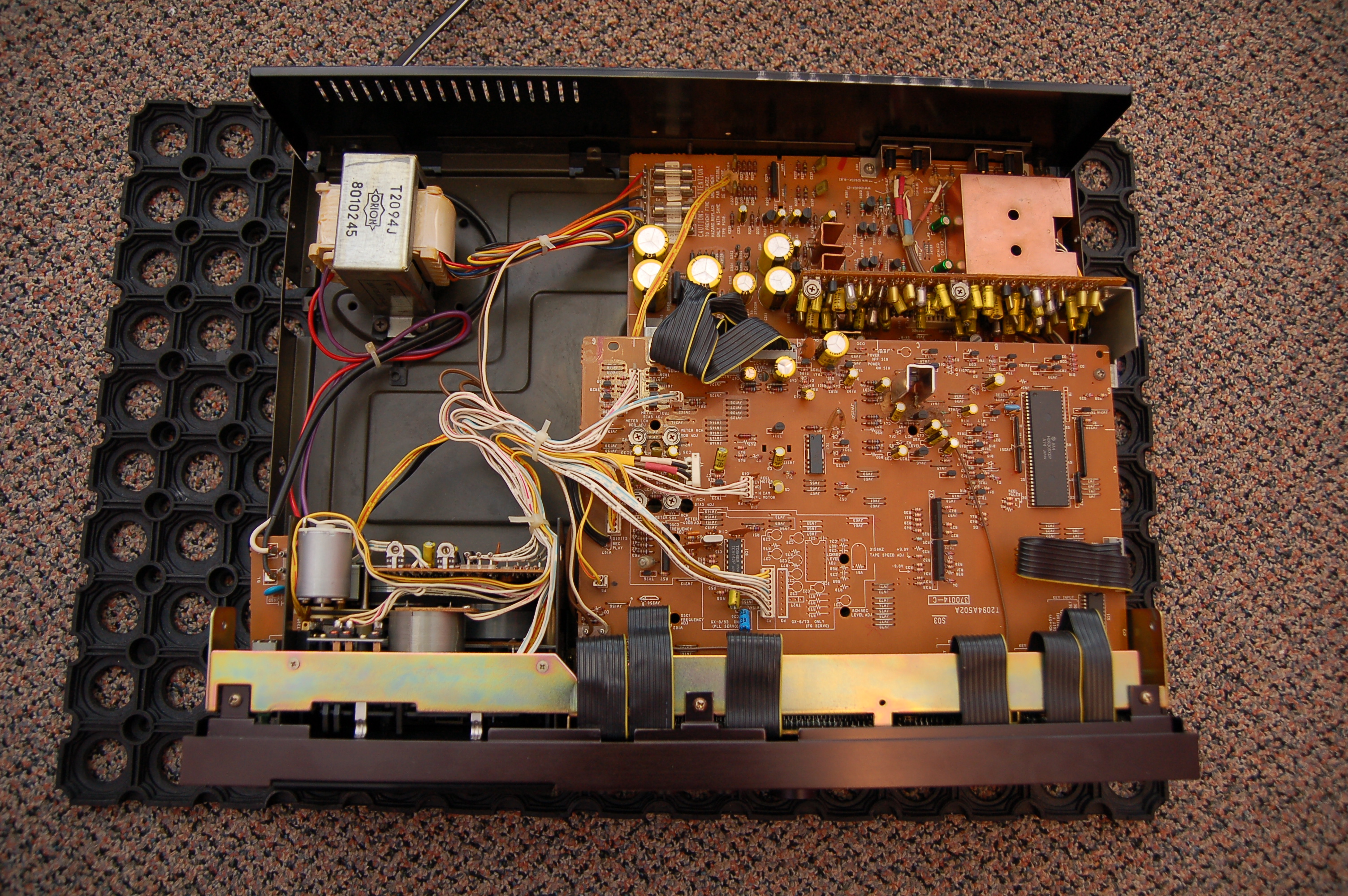

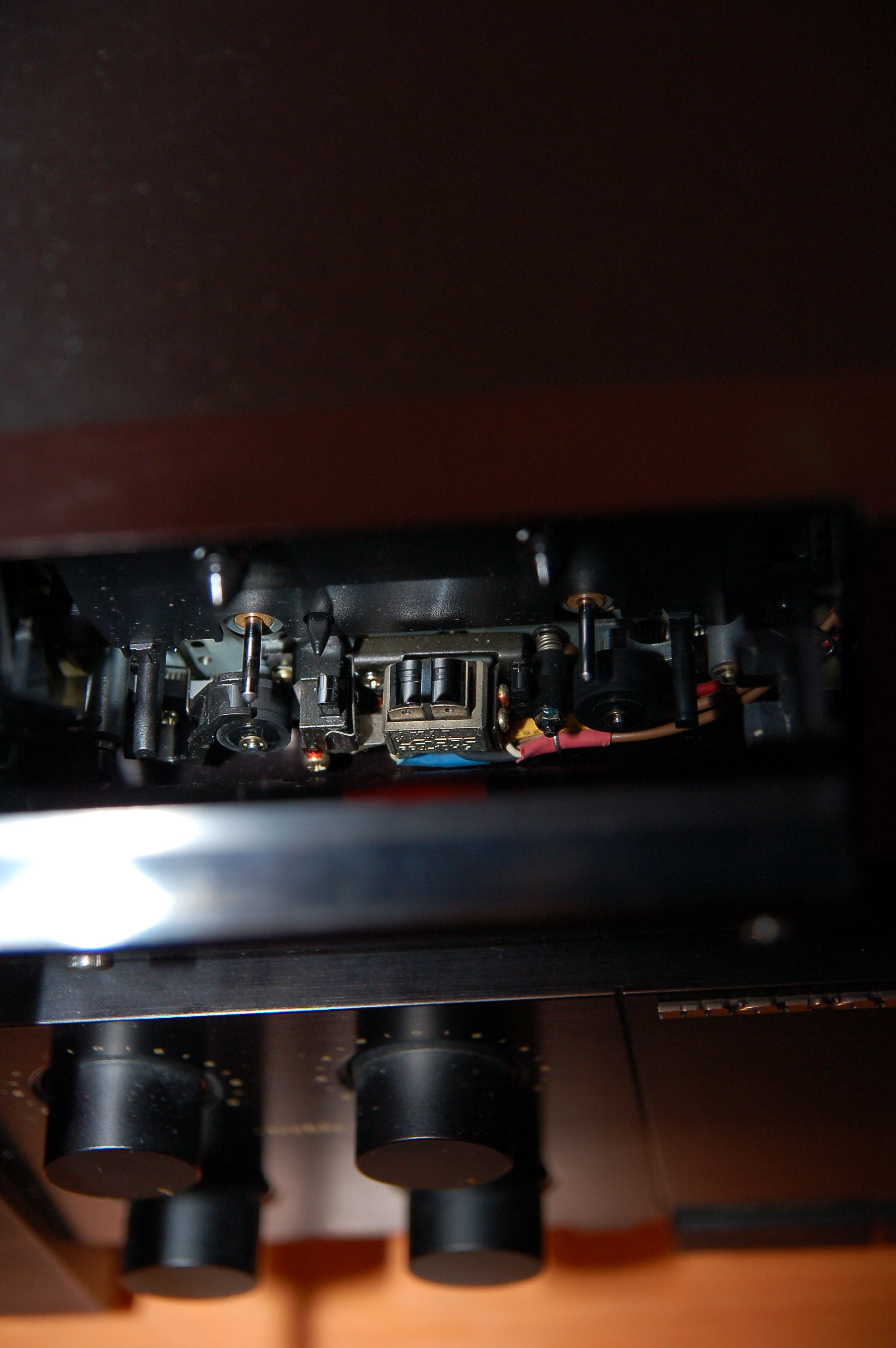

Любопытство все-таки взяло верх и сегодня я решил заглянуть внутрь 9000-го. Ничто там не обнаружил кроме как качественно сделанной японской деки. Она - как праворукая десятилетняя тоета без пробега по РФ - как будто вчера сделали :)
