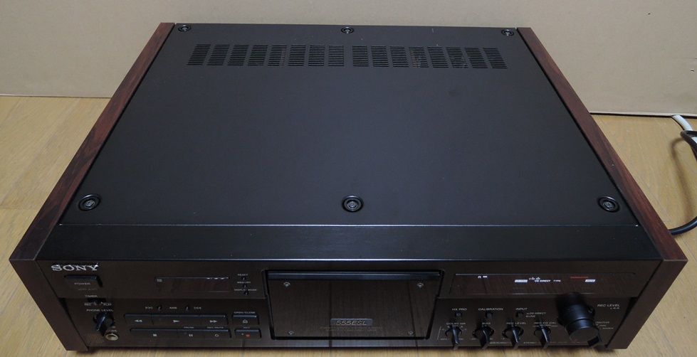

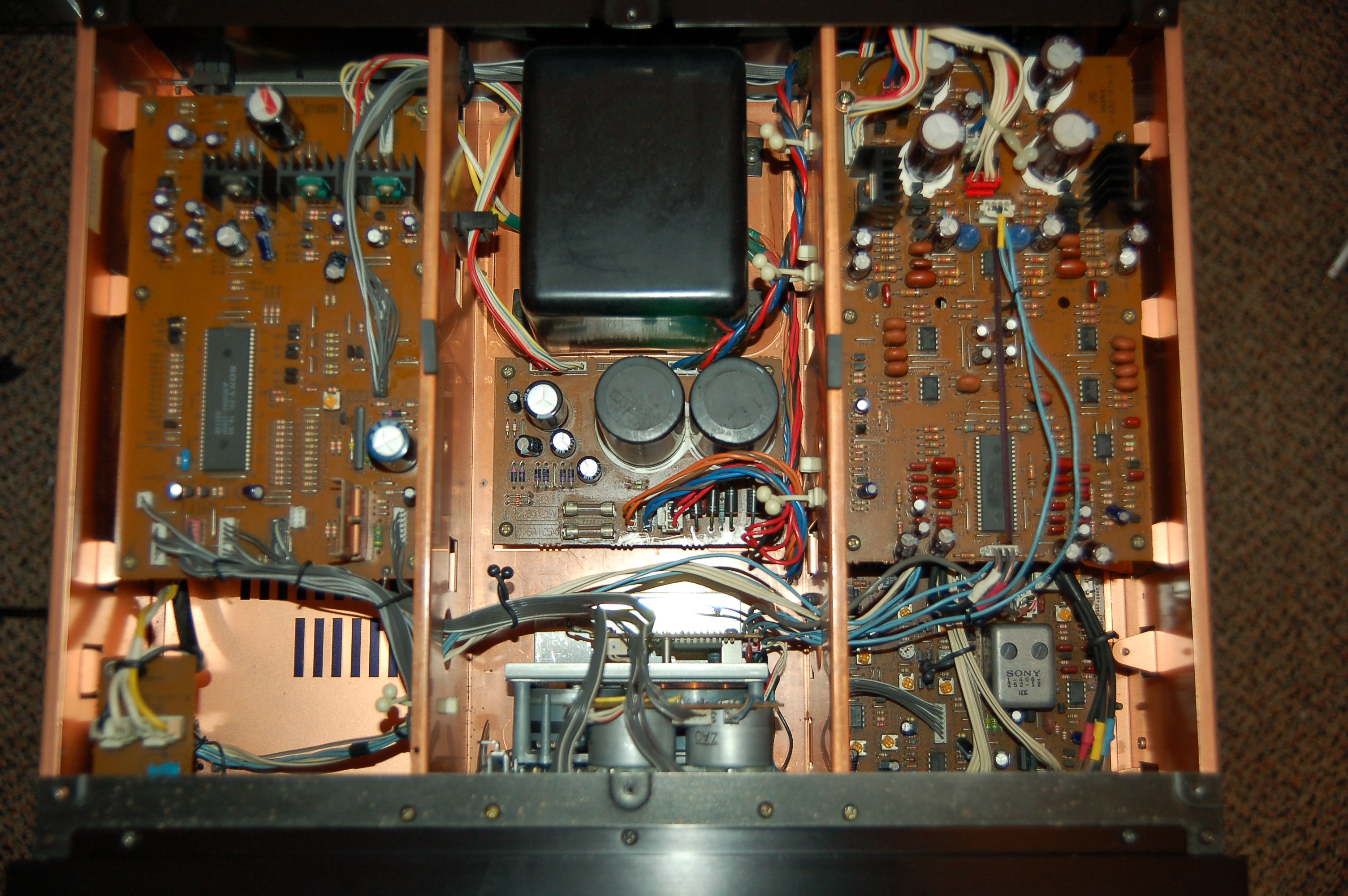

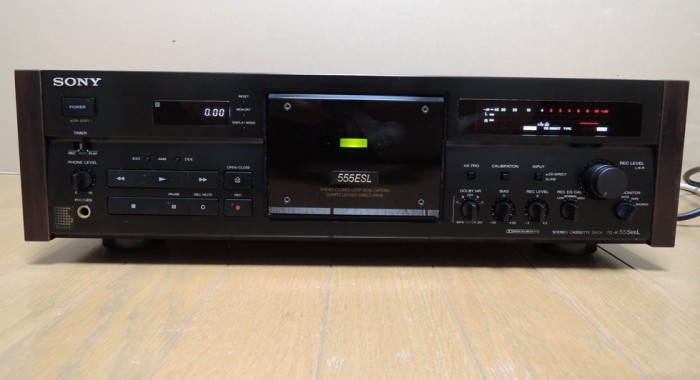

Дошла очередь до соньки. На неделе получил посылку, коробка лежала себе тихо мирно пару дней. Ходил, ходил вокруг нее, потом решил все таки распечатать и поделиться с вами впечатлениями насчет очередного творения японского магнитофоностроения. Первое впечатление - когда достал и взял в руки. Сразу же почувствовал, что в руки взял вещь. Тяжелая, зараза. Весит как хороший усилитель. Выглядит кстати также. Общие принципы конструктива - аналогично marantz pm-94. Тяжелое омедненное шасси, экранированный транс, даже разбирается аналогичным образом. Корпус сделан аналогично - по бокам деревянные панели, нижняя крышка на винтах. Внутри - протяг с сапфировыми подшипниками установлен на алюминиевой пластине, платы отделены друг от друга экранами. Сделано очень надежно. Два входа для записи - CD direct и Line in. Механика работает правильно и бесшумно. Что понравилось
1) Точность настройки. Очень четко калибруется по уровню.
2) Очень нетребовательна к разным типам ленты
3) Состояние головок очень хорошее
4) Бесшумно работает лентопротяг.
5) Работа механизма очень четкая и по звуку напоминает видик той же фирмы.
6) Звук очень комфортный. Бас и середина звучат идеально.
7) Шума ленты практически не слышно
Что не понравилось
1) Неровно кладет ленту при перемотке. Пионер здесь вне конкуренции со своим наклонным протягом
2) Немного не хватает воздуха на верхах.
3) Регулировка "bias" не сильно влияет на качество записи, чтобы улучшить отдачу высоких приходится перекалибровываться в режиме "bias eq low"
В остальном аппарат радует.

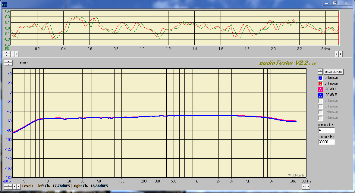

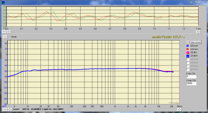

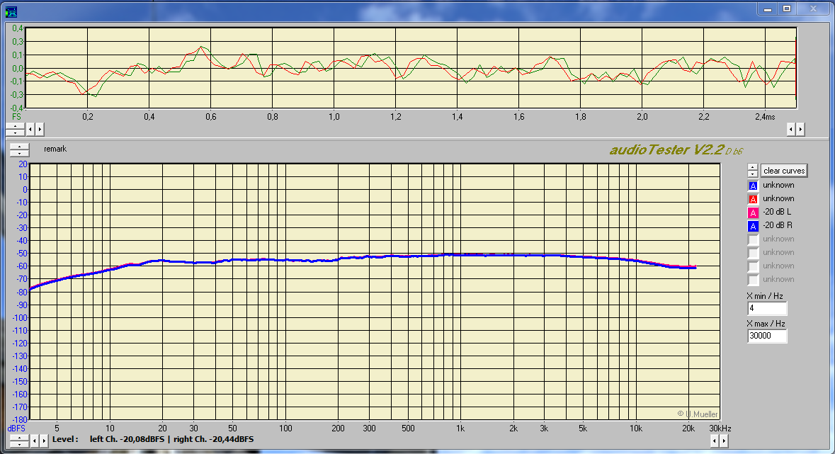

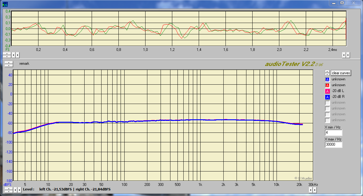

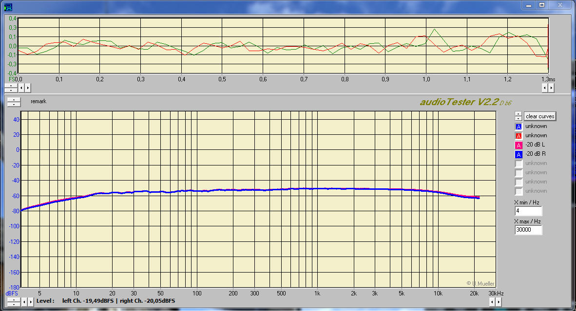

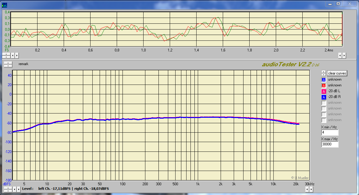

Ниже - картинки АЧХ на разных лентах. В конце тестов достал 770-й пионер и ради интереса откалибровал его на нормале Sony HF 90 и снял аналогичную АЧХ на этой ленте. Результатом работы пионеровского автокалибратора остался доволен более чем.

Комментарий к файлу: Только из коробки
DSC_2823.JPG [ 2.89 МБ | Просмотров: 2782 ]
Комментарий к файлу: Так аппарат выглядит внутри
DSC_2828.JPG [ 2.56 МБ | Просмотров: 2782 ]

Комментарий к файлу: АЧХ на пленке Maxell Metal UD 110 по входу line in. HX pro везде ON
ESL Metal UD-110.png [ 80.99 КБ | Просмотров: 2782 ]
Комментарий к файлу: АЧХ на пленке Maxell Metal UD 110 по входу CD Direct.
ESL Metal UD-110 cd direct.png [ 84.25 КБ | Просмотров: 2782 ]
Комментарий к файлу: АЧХ на пленке Maxell Metal Capsule 100 по входу Line in.
ESL Metal Capsule-100.png [ 77.84 КБ | Просмотров: 2782 ]

Комментарий к файлу: АЧХ на пленке TDK MA110 по входу CD Direct.
ESL TDK MA-110 cd direct.png [ 84.23 КБ | Просмотров: 2782 ]

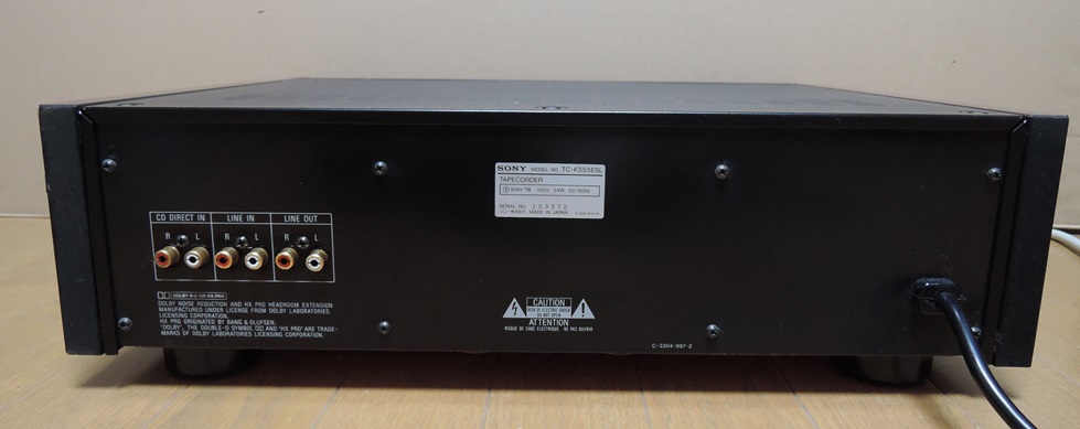

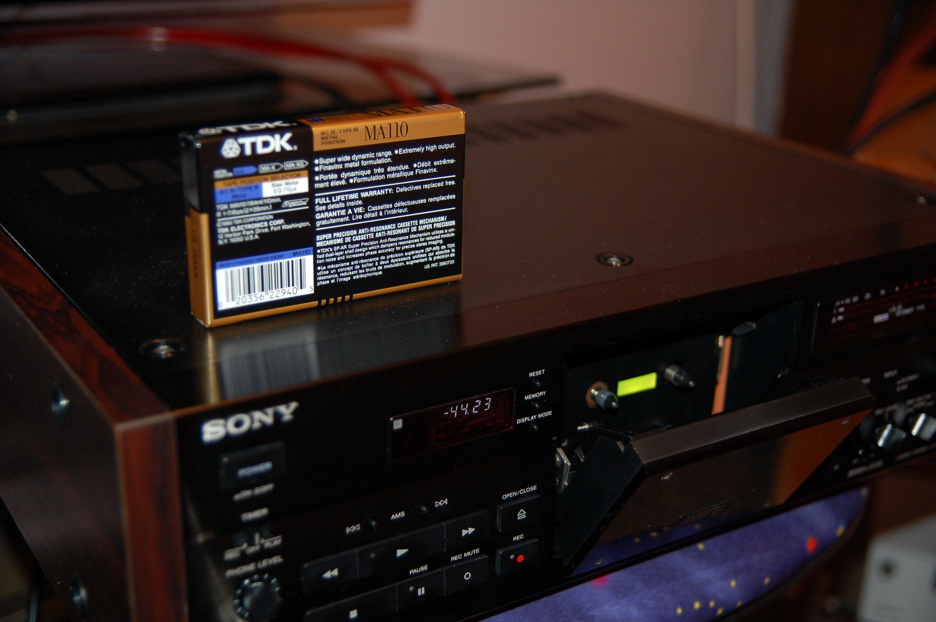

Забыл ее написать, что у него толстый сетевой провод. Сразу бросилось в глаза. Видимо помогает, по низам от 10 Гц пишет :)
Вот еще фото, более удачные:
picture.jpg [ 116.3 КБ | Просмотров: 2771 ]
