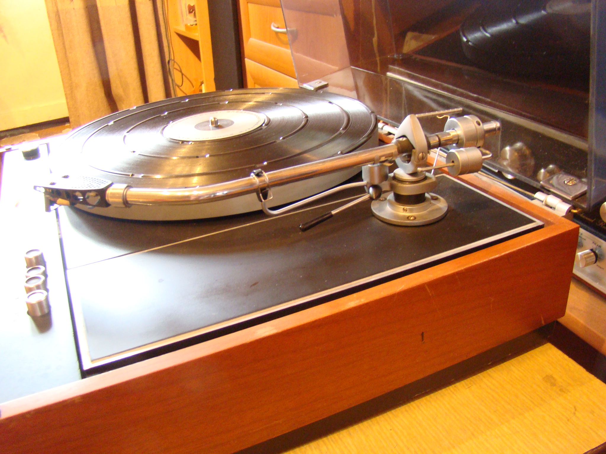

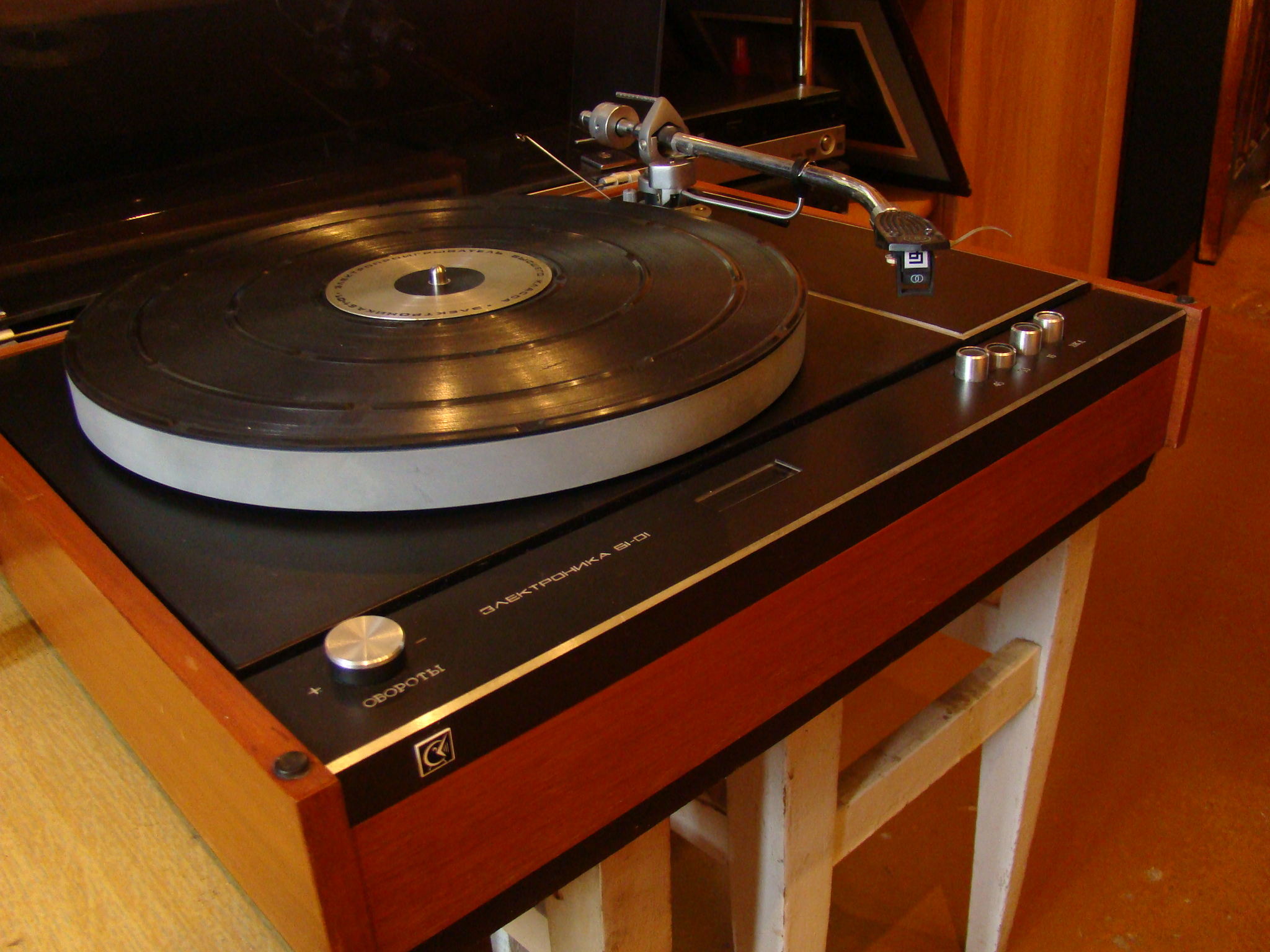

Вот стал обладателем данного аппарата....год 1976 ...номер 2000.....раньше только о таком слышал и на картинке видел но в руках как говорится не держал.Аппарат под пломбами...внутрь не стал лазить....тем более завёлся почти сразу(загустевшую смазку вычистил и залил новую)....так собственно вопрос а тонарм это наше производство....или родной ставили(больно сделан хорошо....сильно отличается от последующих....я имею ввиду не конструкцию а культуру производства).

Не ставили SME в наши Элки. Это наш арм, но качественный и из первых - с ручным лифтом :cool: Интересно, SME шелл на эльку подходит или нет?

Электроника уже "модернизированная "нашим" рационализаторами ". Нет салазок под тонармом сам тонарм на плите а не на отделенном месте .
Самое главное есть уверенность что аппарат оригинальный а не ворованный и собранный на коленке из фейка с гнутой плитой итд.

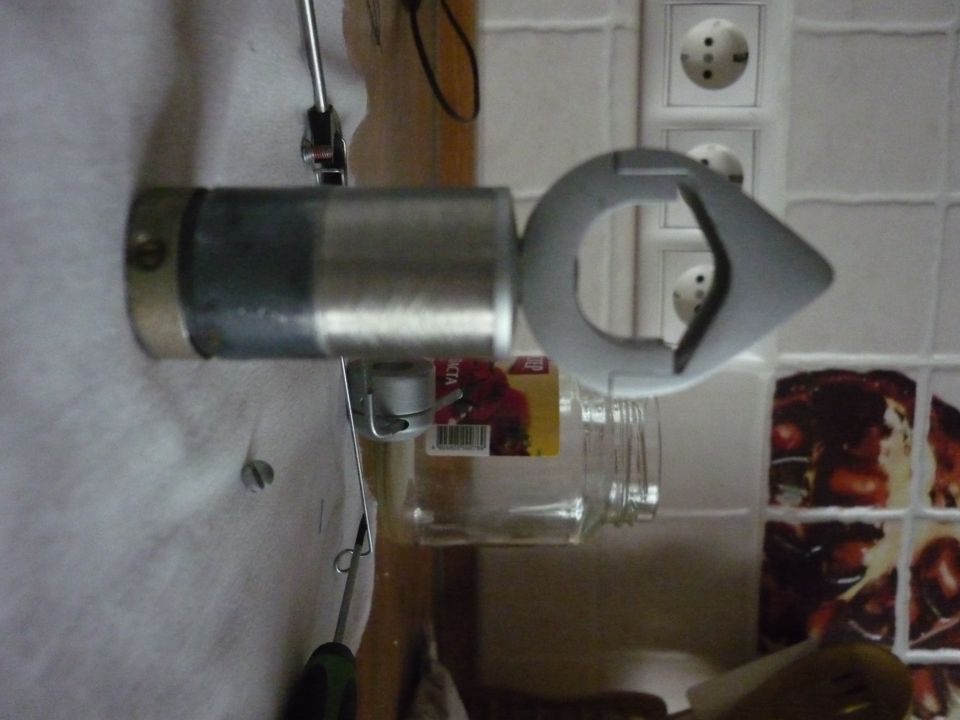

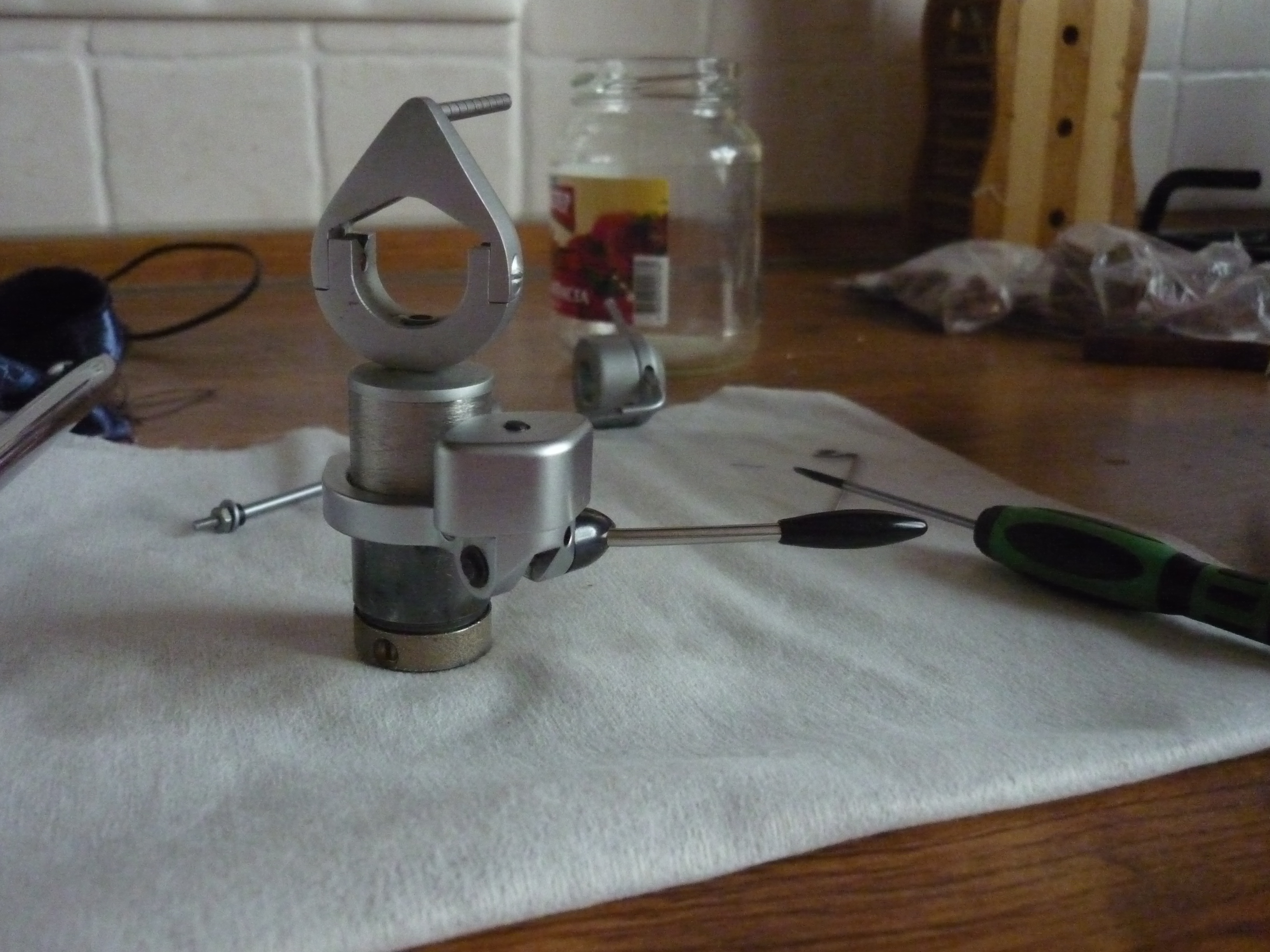

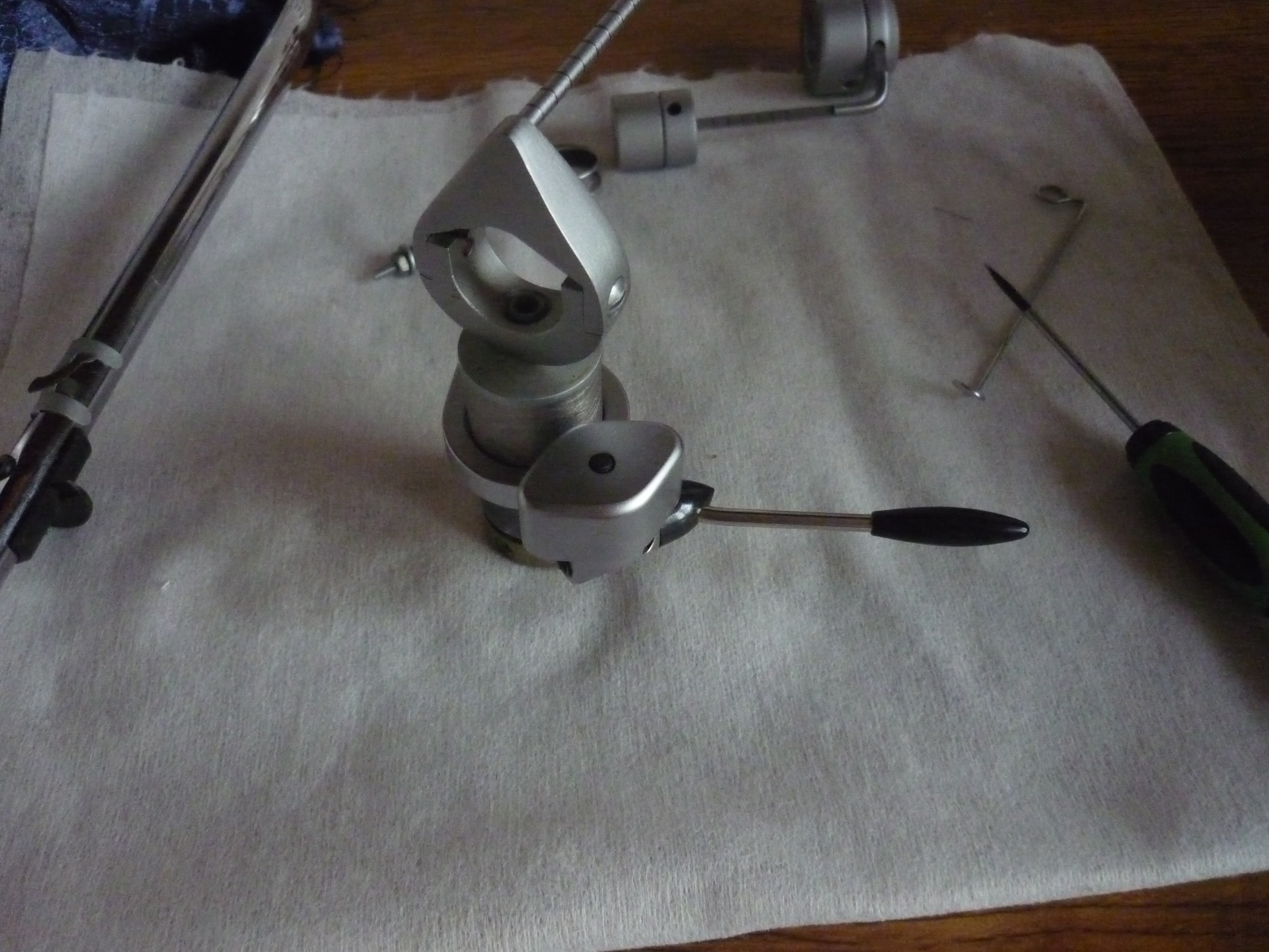

это нормальная "казанская" Э-011 из опытной партии с механическим микролифтом и без "солазок".
исключительная вещь в себе. потому как родной микролифт от 3009 на Б1-хх не встает без расточки поворотного узла.
все сделано похожим на 3009. но качество - дрянь, а главное несовместимость с оригиналом
знаю. сам переточил 4 штуки.
см. фото

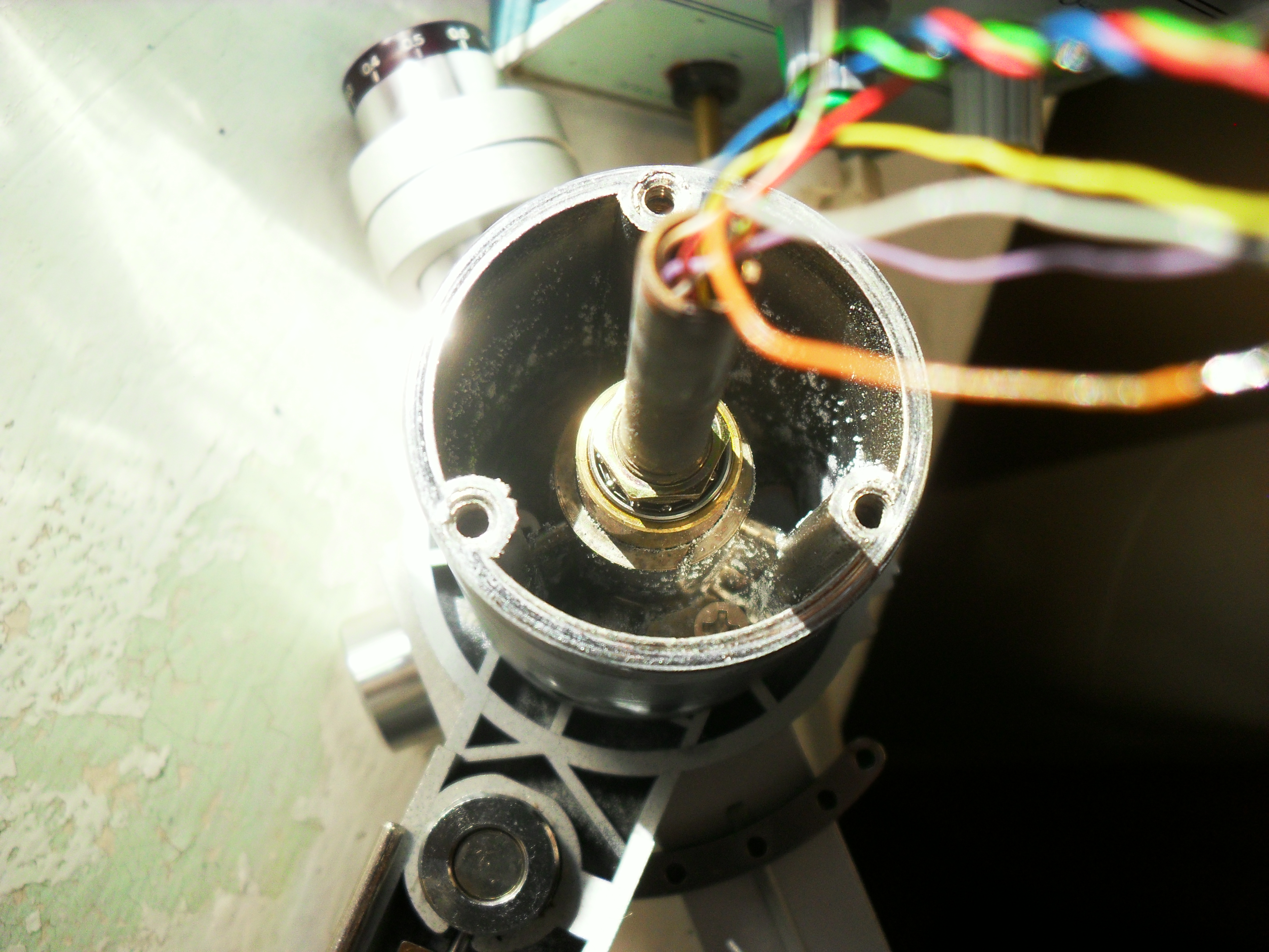

Тебе повезло. :) Обычно бывает вот так
SDC11456.JPG [ 4.85 МБ | Просмотров: 685 ]
и это еще более менее что может быть. В запущенных случаях подшипник не то что поскрипывает а ваще клинит. Обороты вертак не держит и пытается взлететь как вертолет :D да и много чего другого.

в Пионере ПЛ7 так и было. за 50 лет смазка закоксовалась. чистка-смазка.
