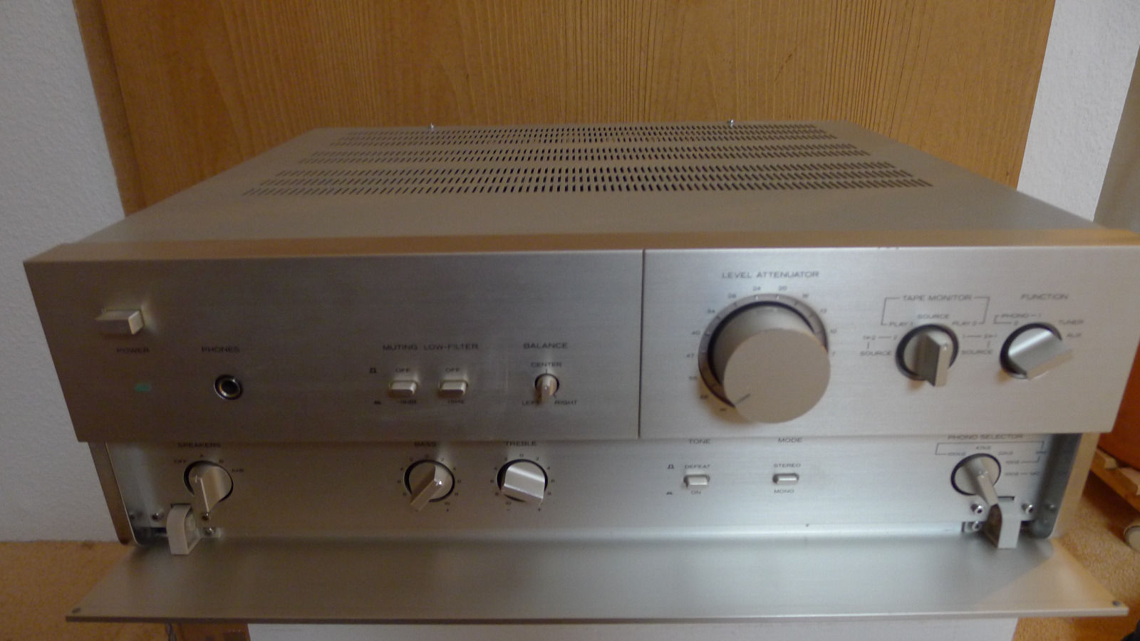

Вот такой усь вчера на торгах выиграл.
Захотелось послушать как полевички звучат- посравнивать с "брaтом" HA-5300.
Надеюсь почта не раздолбает- 16кг два корректора мм мс двойное моно.

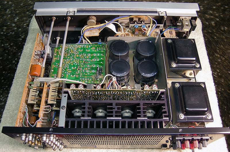

Забыл отписатся - усилок дошел почти нормально - разок видать в передний нижний угол долбанули -крепление нижней панельки сломали. Сейчас восстановил на 3д принтере.
Поначалу хорошо звучал - сейчас не очень. Очевидно как и на старом контакты реле выходного окислились- чистить надо, но сейчас не до этого увы.

пс. Не знаю как у других, но у Хитачи заметил особенность - с годами играет хуже - вплоть до ужастно. Дело в выхдном защитном реле - окисляются контакты. На HA-5300 до него легко добратся а в этом квест ещё тот

Если такие нестойкие к окислению, то может заменить на какие нибудь приличные современные? Омрон какой нибудь, например.
В многих усилителях как раз таки и стоят омрон. Но тип такой что фиг найдешь. Почистить проблемы никакой. Дольше выпаивать.

А хоть сколько. Зависит от типа реле и применяемых (в том числе внутри) материалов. Не слушайте байки про деградацию звука. Усилитель либо работает либо нет (середина только у барыг и перекупов бывает). Так вот что касается неисправного усилителя с окисленным реле: на малой громкости отчётливо слышно похрипывание, периодическое пропадания сигнала. Всё это дело отчётливо реагирует на постукивание по корпусу реле (иногда достаточно постукивать по корпусу усилителя). При увеличении громкости до средней и выше, проблема как правило исчезает (зависит от того насколько сильно окислились контакты).
Про винтаж, сколько самой молодой ррр у-101? Там стоит реле РЭН 34, ни разу его проблемным не встречал. В романтике 120 - РЭС 22, тоже ни разу мертвого не встречал (хоть и не герметичное в отличии от 34). На импортном винтаже сплошь и рядом реле не герметичные (в том же мощнике техникс сеа 3 реле омрон) дерьмо редкостное.
Все помните доступные ресиверы (усилители) от ВВК? Так вот, пришло время, поголовно релюхам карандаш. Но им хоть и 20 лет это не винтаж, они же не с японо-американо-европейских помоек.
А про хорошие (отличные) реле вы у Фленжера спросите, он на днях на каком-то из форумов фото выкладывал...

Дольше выпаивать
Встречались реле со съёмными крышками. Даже выпаивать не надо было. Правда и снять легко не всегда получалось

operator, в этом и беда. Съёмная крышка не герметична. Контакты (посеребренные) серебренные. И окисляются, вопреки бытующему мнению, в большой степени не от перепадов влаги и кислорода, а от того дерьма что выделяет усилитель при нагреве. Я не химик. Но резина, пластик, гетинакс при нагреве выделяют что-то от чего серебро просто мхом обрастает.

Кстати что бы почистить правильно, не убив остатки серебра, выпаивать в любом случае придется.

Окислы серебра - соли. Чистится на ура нашатырным спиртом и полоской бумаги, например плотного картона

operator, я использую абсолютизированный изопропиловый спирт.
Сперва мою, там смотрю. Если пятак целиком из серебра и есть раковина (прогар) зашлифовываю наждачками от мелкой к ещё мельче с полировкой. Если контакты посеребренные (тут, конечно реле однозначно менять нужно, но за неимением) подгибаю контакты таким образом, что бы контакт сместился в сторону от раковины. И не использую ничего, кроме бумаги и спирта изопропилового.

В ювелирке соли серебра смывают нашатырём. Изопропилом можно до морковкина заговенья тереть. Ну разве что наждачкой. А аммиак смывает всю хрень даже ватной палочкой. Где то тут я показывал на видео "в живом эфире", лениво искать
А еще есть специализированные пасты для серебра
