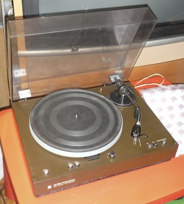

Собственно Электроника ЭП-030-стерео. Понятное дело хвалиться особо тут нечем, тем не менее аппарат в полном рабочем состоянии, шахта оси диска в порядке, обороты держит - с пустым шеллом за 3500 руб. забрал сегодня жить к себе :)
Ну там профилактика потребуется как обычно - не делал, но почитаю - осилю думаю - не боги горшки обжигают.
п.с. Побегу скорее мыть мат беличьей кисточкой.
С пополнением в семействе. :D
дорогу осилит идущий :P
если дойдет дело до ревизии тонарма - советую подумать о замене внутренней проводки и DIN 5-штырькового разъема на тюльпан или вытащить хвост до корректора

Ох и гемороя ты себе нажил... Проверь геометрию тонарма, а то это было самое больное место у всех этих электроник...
Там не обязательно подгибать трубку, если что. Можно заменить шелл на универсальный, с прорезями, а не отверстиями (либо надфилем пропилить пазы) и ориентировать головку как хочешь

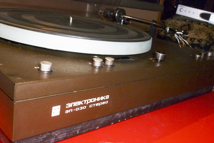

glaz
А что там делает белое кольцо по торцу диска? :? Карррасата?
Момент инерции добавляет :D .
Шутки шутками, а на некоторых новодельных Дюалях и Торенсах среднего пошиба, в качестве увеличения момента инерции , приклеивают изнутри по периметру диска медный толстый кабель
Блин,там и так блин под 3 кг. :D
Момент не от массы зависит, а от распределенной массы. То есть у сплошного 5 килограммового блина момент ниже, чем у блина с таким же весом, но основная масса материала расположена по окружности

Тетрод писал(а):
А что там делает белое кольцо по торцу диска? Карррасата?
:? да нету там белого кольца - это люминевый торец - сверкнул от вспышки?

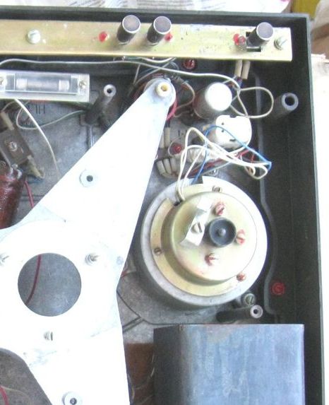

А там мотор вообще какой стоит? Какое питающее напряжение?
 Заголовок сообщения: Электроника ЭП-030-стерео
Непрочитанное сообщениеДобавлено: 16 фев 2015, 16:57
там стоит синхронный мотор типа ТСК-1 частоты в плечах разные, напряжения в районе 7 вольт. подбирать сдвиг фазы, амплитуду надо опытным путем для каждого двигателя. в итоге фактические значения сильно отличны от схемных

fogoverfrog писал(а):
http://postimg.org/image/by0a8uv9x/
Мотор похож внешне на швейцарский Сонкебоз для Торенса 150. Недавно где то ссылку на ибей видел, с сонкебозовскими моторами. NOS, сетевые. Через фазосдвигающую цепочку сразу в розетку вштыриваются. Классика. Может махнуть? И фтопку всю электронику ;)
Непрочитанное сообщениеДобавлено: 16 фев 2015, 17:17
на фото не мотор. а "стакан с экраном". мотор внутри вот такой http://www.radio-konst.narod.ru/moi_kon ... igatel.htm
Сам стакан очень похож по форме и посадке на сонкебоз для Тора:
ну так откуда и было "слизано"
