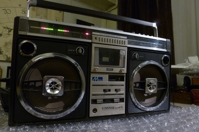

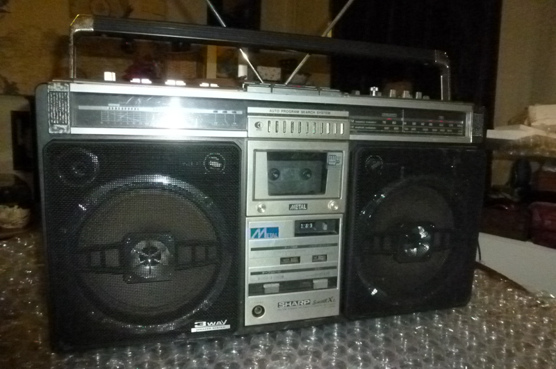

По состоянию: Все фурычит, все динамики рабочие, приемник работает (слушаю сейчас радио джаз), конечно шуршат переключатели и ползунки, звук - невооруженным ухом слышно что внутри засохли не только все емкости но вообще всё - звук "жиденький", про ЛПМ - мотает как зверь в обе стороны но воспроизводить не может - не подматывает пленку на приёмный ролик.
Хром конечно пострадал от соленого воздуха.
В целом доволен хотя бы тем что все полосы работают. Конечно нужна будет профилактика.

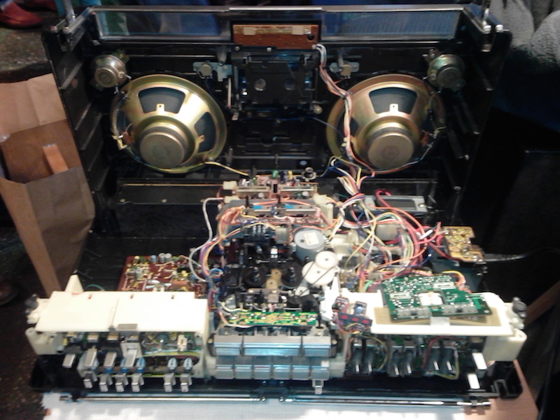

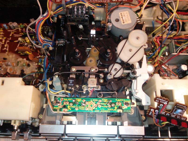

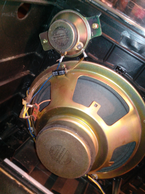

А тем временем неспешно идет профилактика: поменян трансформатор со 100V на родные 220 - нашелся именно нужный формфактор (кому нужно - дам контакт, человек 15 лет занимается трансами), так что новый транс встал прямо в штатное место, почищен и смазан ЛПМ, установлены новые пассики, найдена причина "слабого" звучания - сдохла какая-то микросхема на пути сигнала - найдена в Митино и будет установлена в выходные. Но уже сейчас аппарат ожил - звучит чудесно во все свои три полосы, картонные короткоходные басовики дают правильный (если можно вообще так выразиться про магнитолу) бас, звучит и кассета и радио. Корпус сделан из толстого и какого-то правильного пластика и правильными инженерами - на любой громкости ничего не дребезжит и не резонирует.
В процессе профилактики обнаружились такие функции как: внешний вход, возможность подключения дополнительных колонок и ....барабанная дробь.... фонокорректор на борту :shock:
Так что вопрос с музыкой на лето на даче закрыт... а зимой на кухне 8-)
Что для меня особенно приятно - вожусь сам под чутким техническим руководством знающего человека (кроме пайки микросхемы) - я вообще в восторге :cool: - никогда такого железа не разбирал.
