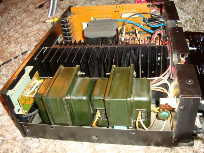

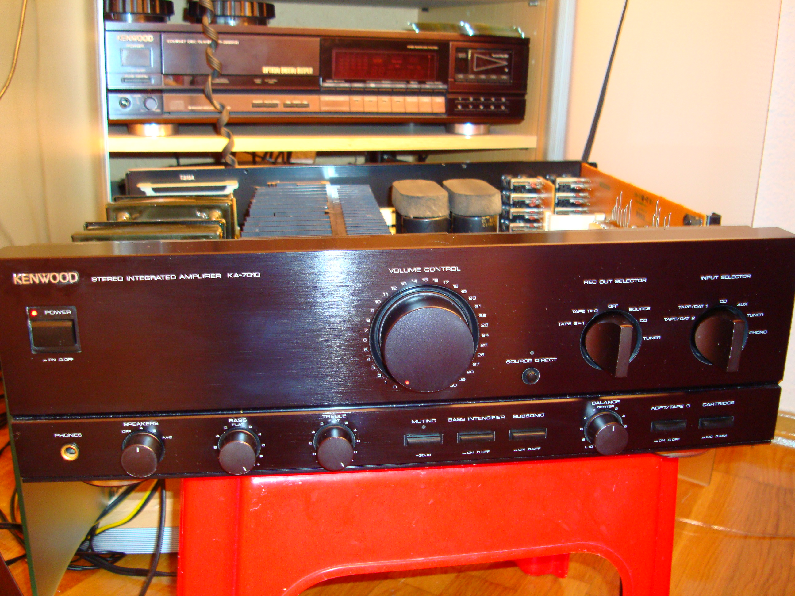

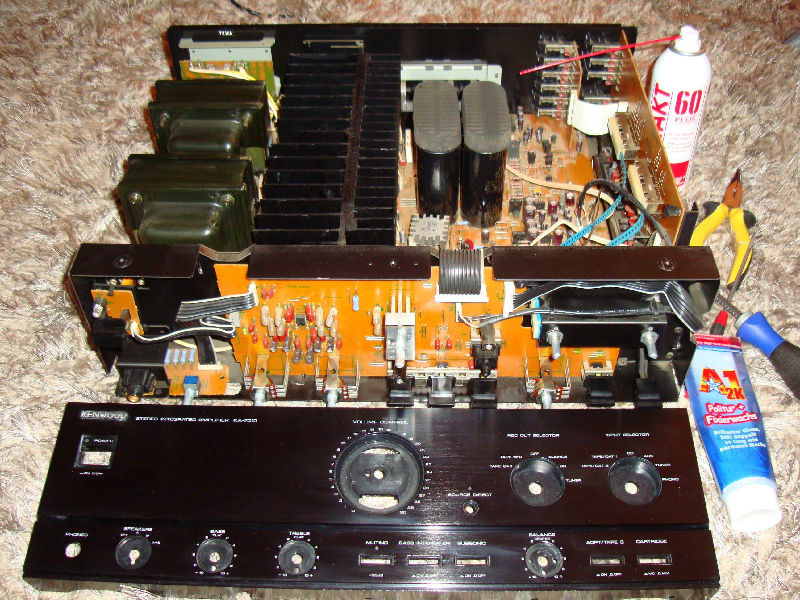

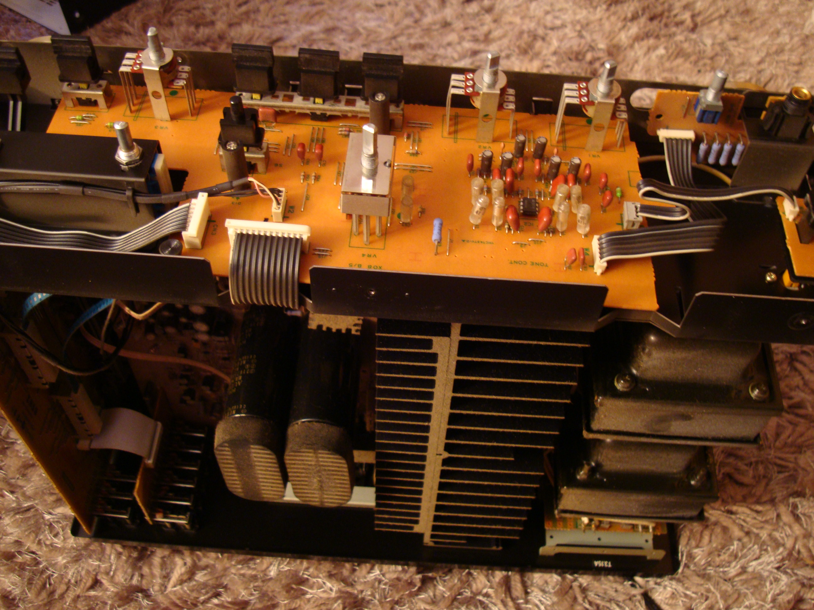

шерстил ебей , не удержался и купил., очень уж цена подманила. вот приехал ,, внутрях пылюка и канальчик при кручении баланса пропадает.. профилактику просит ,,, теперь поёт и сияет 8-) поёт хорошо,,,, мощно и чисто . но мой jvc ax- z911bk cо стойки не подвинет..
породы в звуке не хватает, не могёт он так как живиси.

профилактика.

Интересный усь, весьма и совершенно не однозначный . Сервисмануал не нашел но подходит или родственный на КА 7200http://www.hifiengine.com/library/kenwood/ka-7020.shtml Если верить ему то сам УНЧ оконечный балансный ,сигнал получается балансным путем банального преобразования на ОУ , весьма кстати среднего NJM4565D причем в тракте сигнал весьма много блуждает по блокам схемы внутри уся ,стоит еще один преобразователь,перед УНЧ активный буфер на говняном ОУ итд.
Мда . Я бы вам рекомендовал сменить эти ОУ на более интересные . Например серий ОРА или AD будет боле прозрачно и интереснее .
Схема от 7200 скорее всего подойдет.
