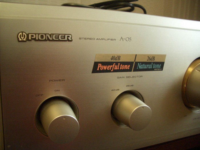

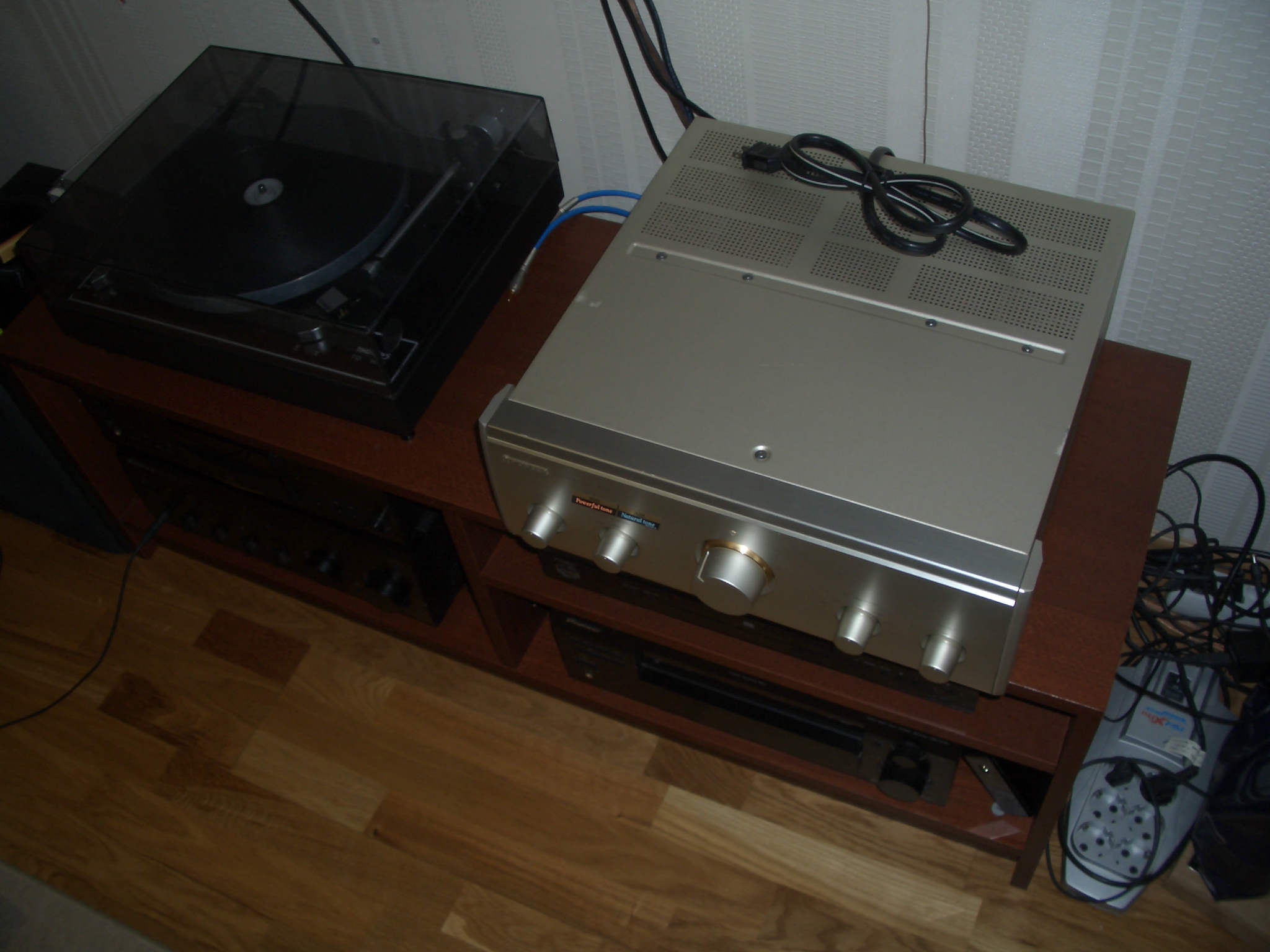

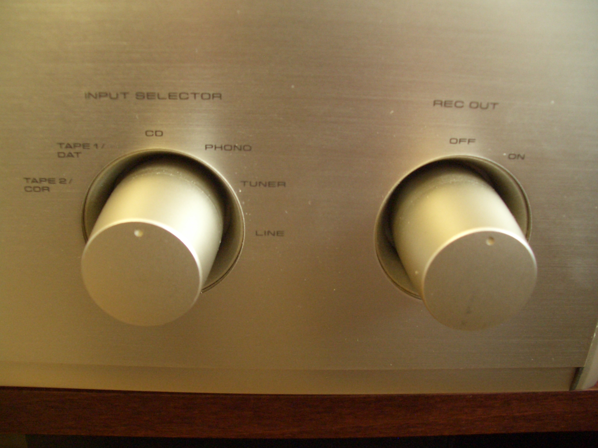

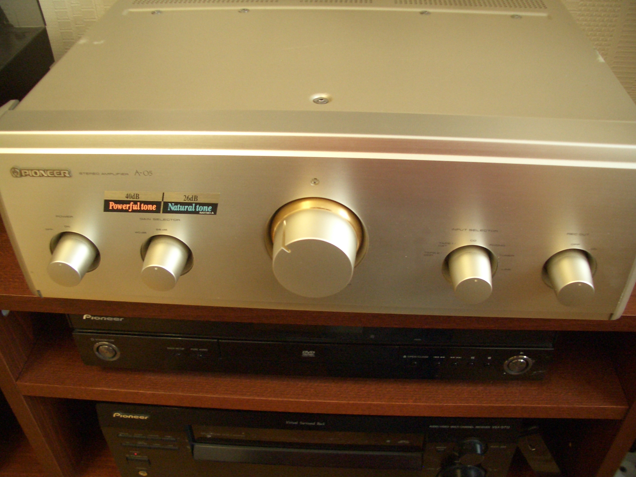

Ну, вот и появился новый жилец, младшенький из топовых интегральников Pioneer. На момент выхода этого красавца в продажу фирма производила А-09 и А-07. Пионеровцы выпустили эту модель как младшую в линейке. По сути она копировала А-07, кроме небольших деталей - отсутствует ПДУ, вместо трансов на Ш-железе стоят торы, питание немного иначе сделано из-за чего мощность ниже на 10 ватт.
Ритейл 120000 Йен. Если верить GLOBFIN.RU и учебнику для ВУЗов "Деньги. Кредит. Банки: Учебник для вузов / Е.Ф. Жуков, Л.М. Максимова, А.В. Печникова и др.; Под ред. проф. Е.Ф. Жукова", то курс йены к баксу в 1997 году был 120 к 1. Значит стоимость составляла 1000 долларов. Это были последние усилители со старой эмблемой в виде камертона на фоне Омеги (хотя некоторые считают это не Омегой, а резонатором Гельмгольца).

Тем что нет всякой дури, типа ТБ, ТК и прочей фигни. Пассивный пред с коммутацией на реле. Правильный БП. При падении импеданса вдвое, мощность увеличивается тоже вдвое - 2х45(8), 2х90(4). Ну и нравятся мне Пионерские интегральники :D

Поздравляю! А что за переключатель 26/40 дБ? Для чего он?
После пассивного преда стоит буфер на ОУ ОРА 604АР. Этот селектор переключает резисторы на третьей ноге, изменяя к.ус. При низком к.ус. усил играет чуть тише, но чище. Говорят - реально так, ибо есть пост на одном из форумов, где аналогичный А-07 подвергся твику именно по увеличению сопротивлений и еще большему уменьшению коэффициента усиления ОУ

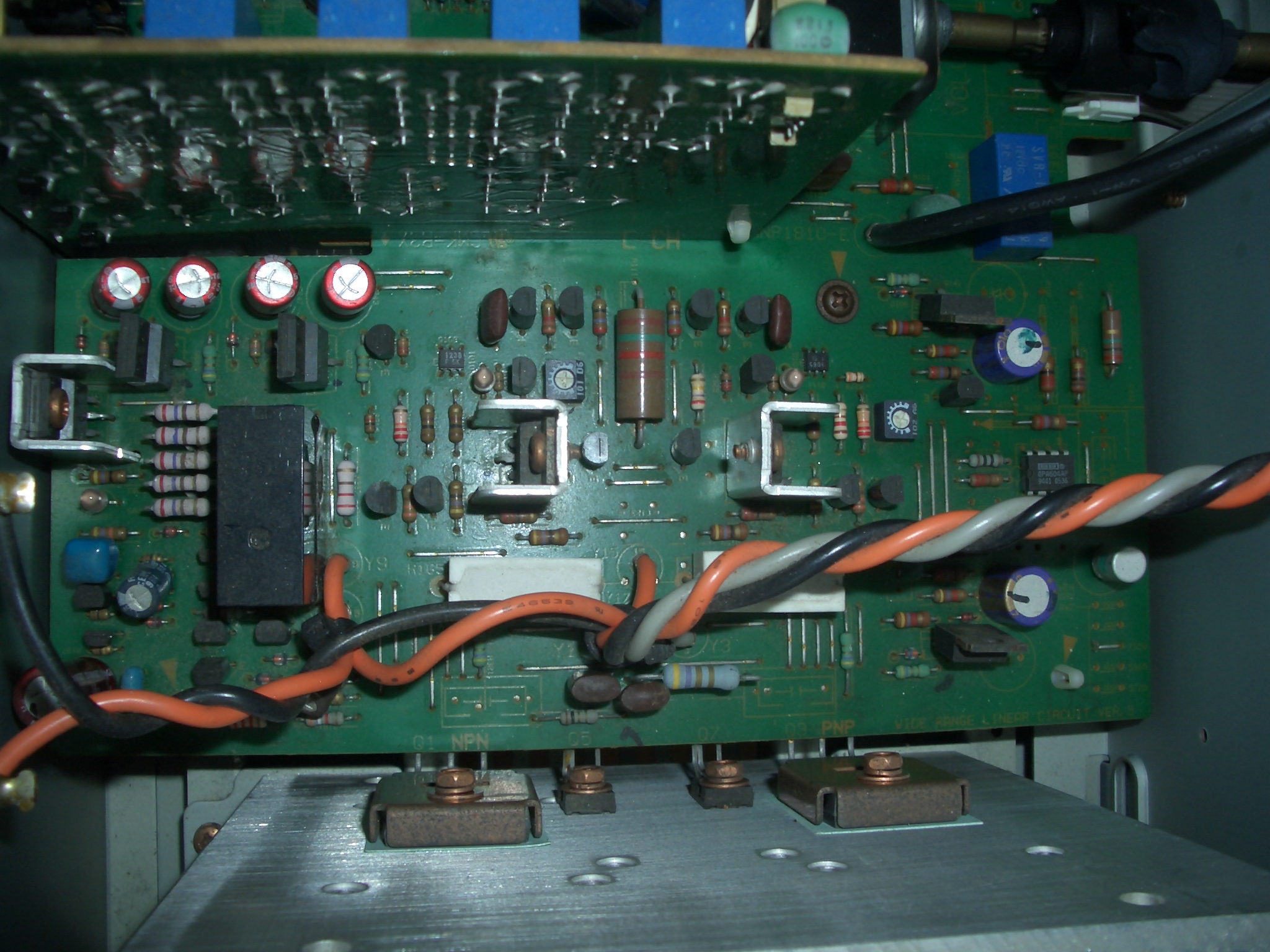

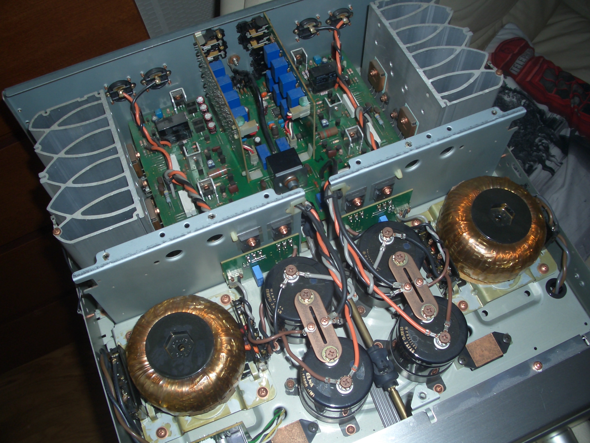

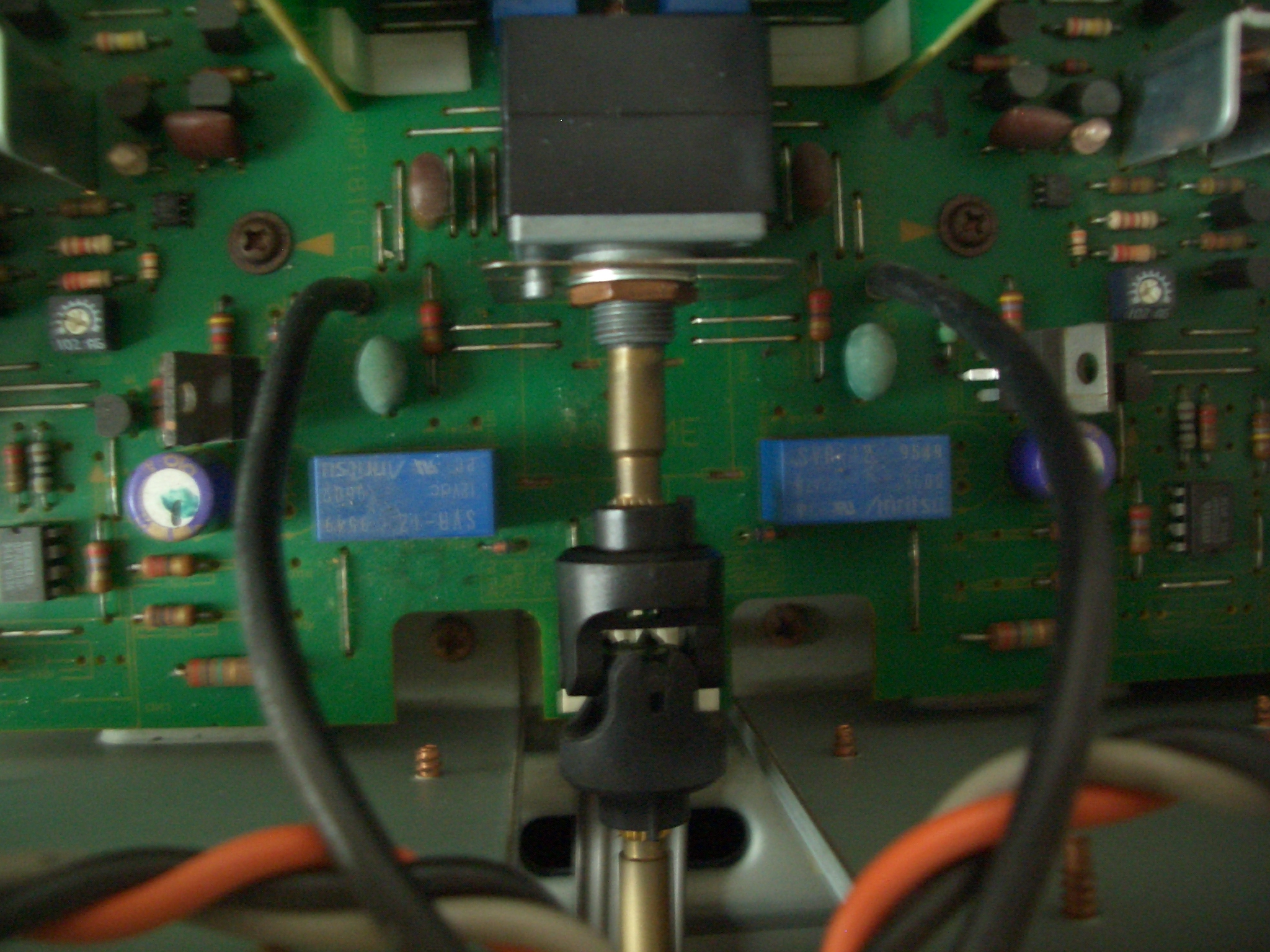

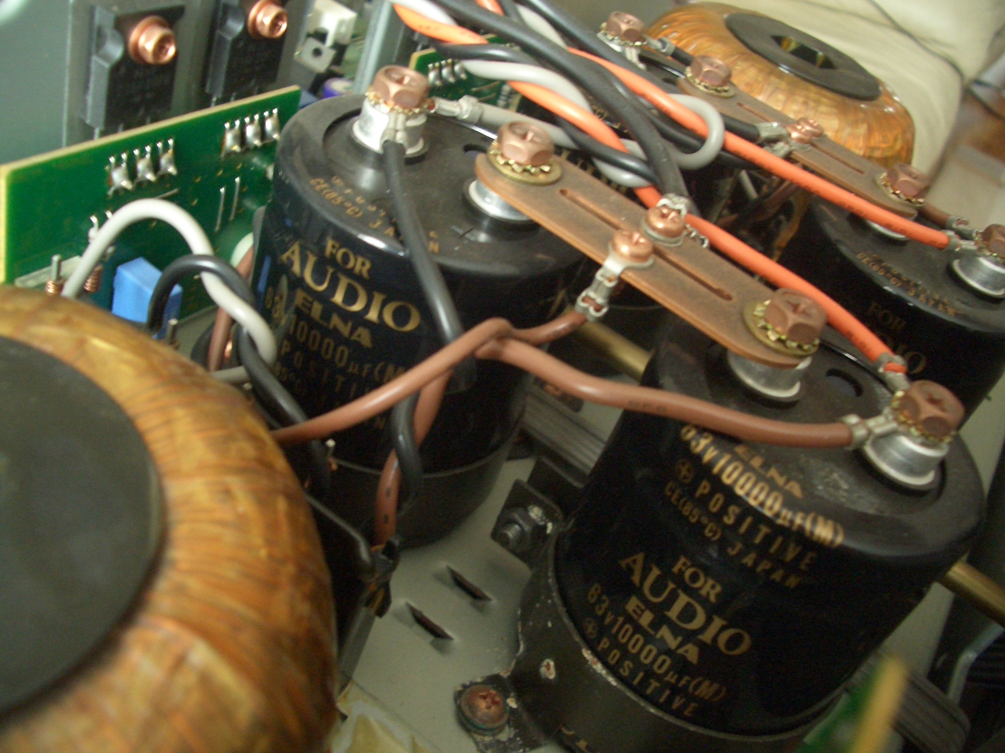

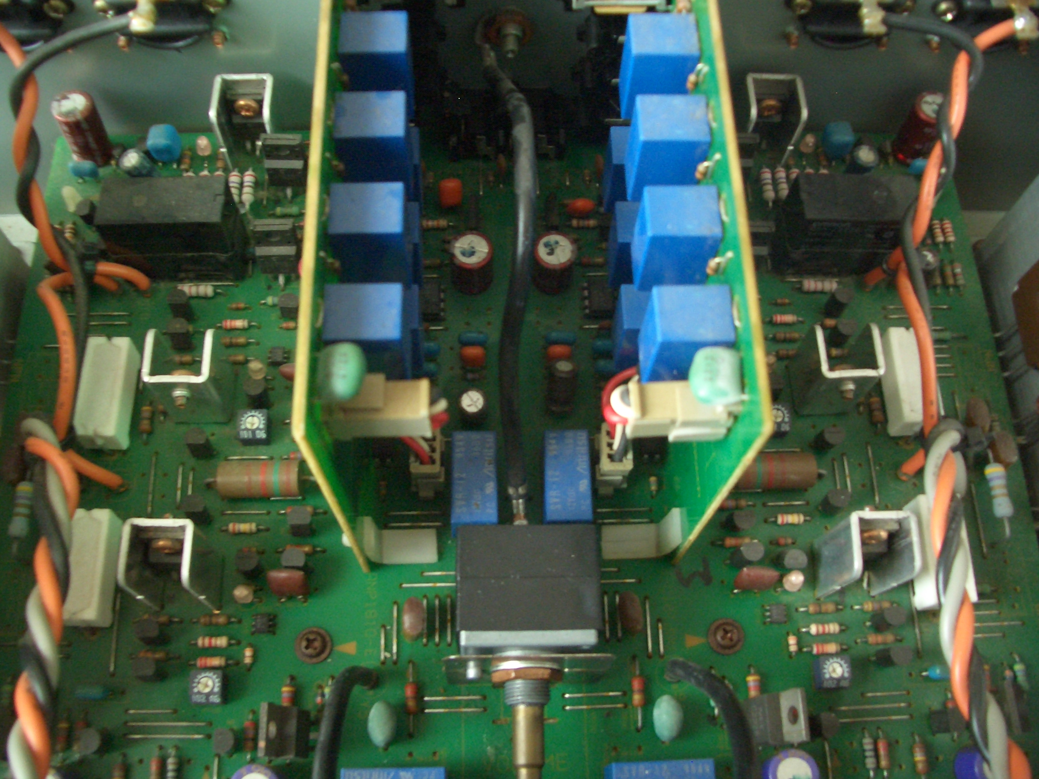

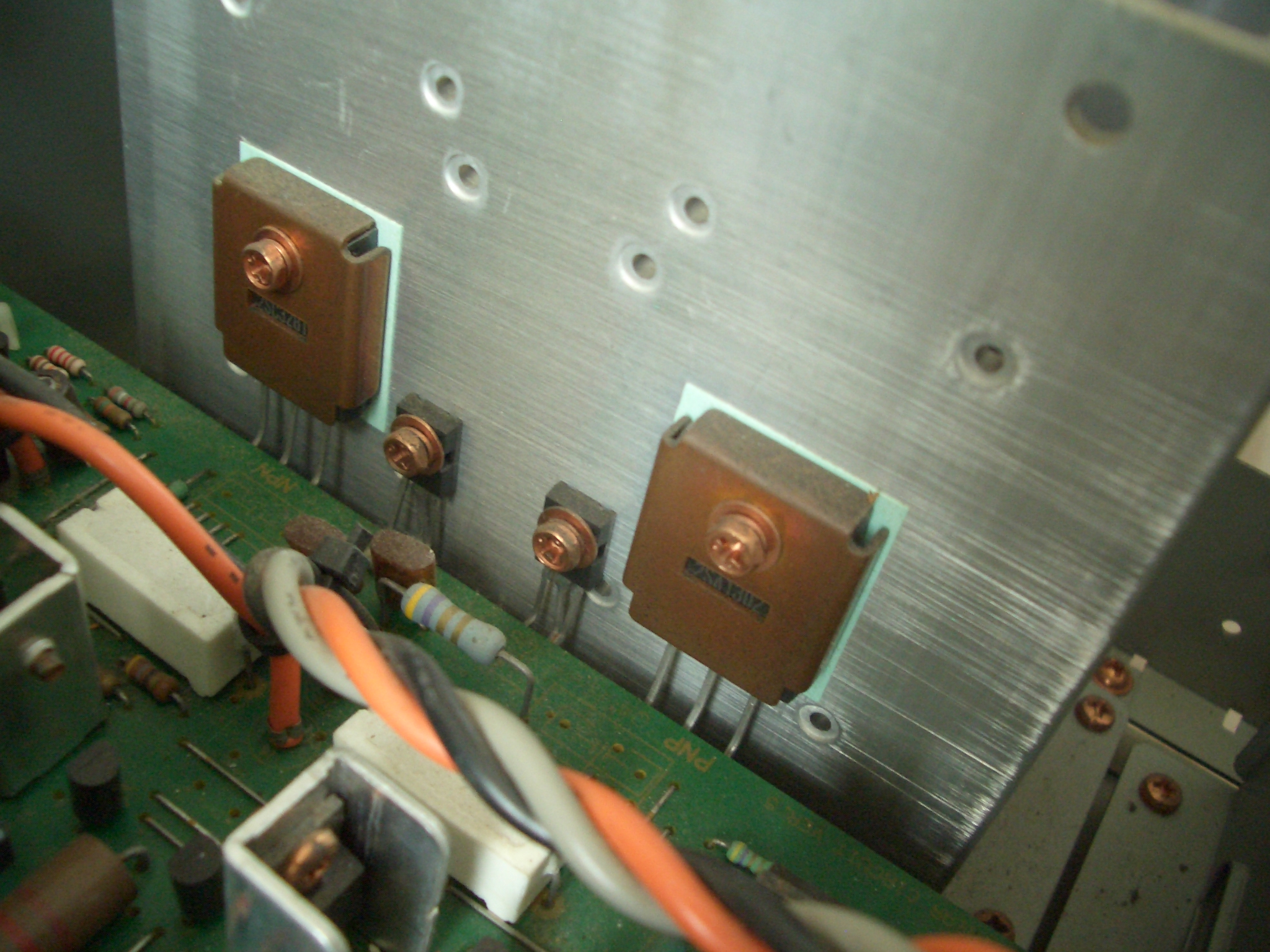

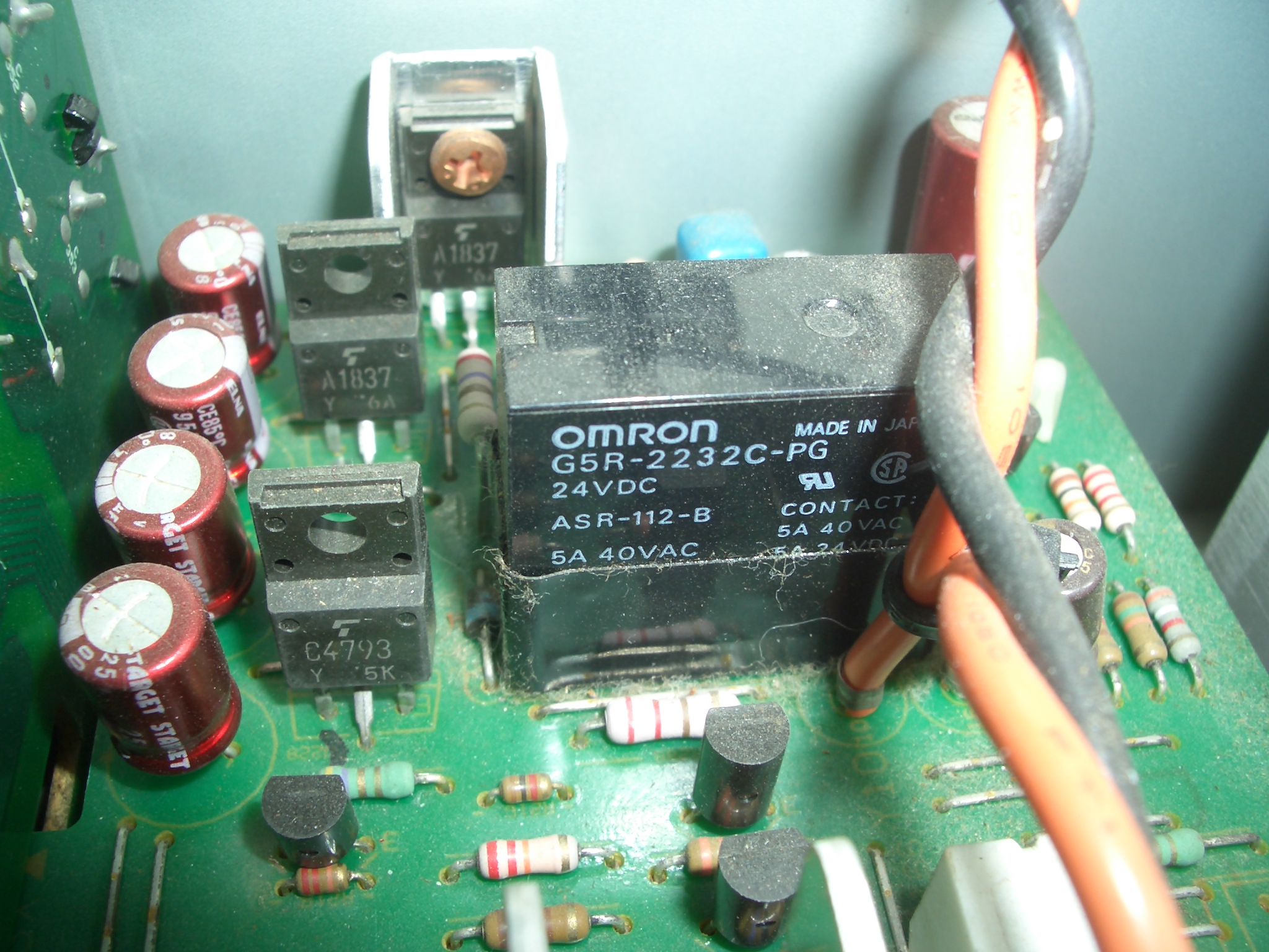

Добрался унутре. Унутре оно малость пыльновато, но не черно :cool:

Отличные фото. Включать пробовали усилитель или до профилактики не стали ?
