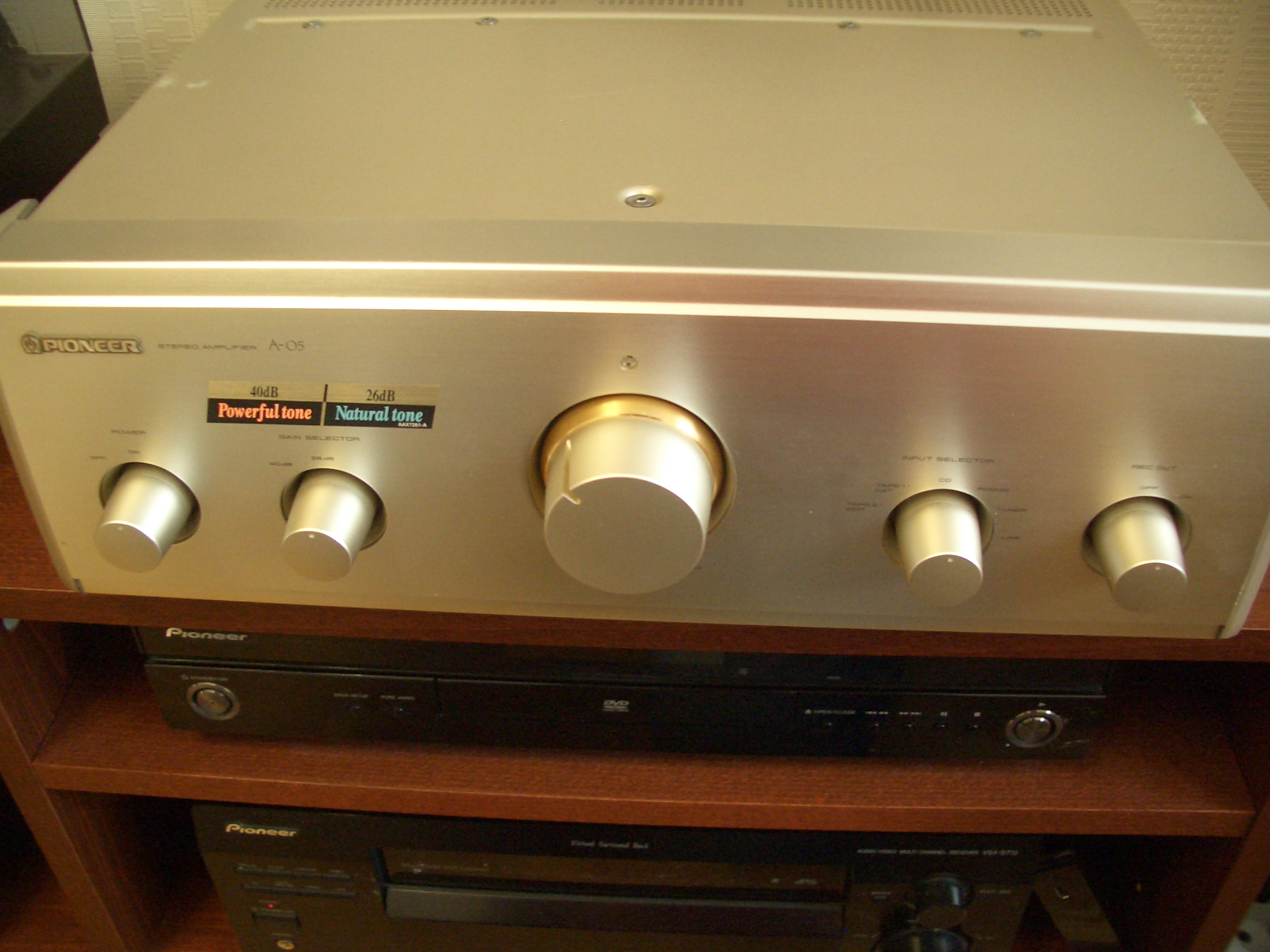

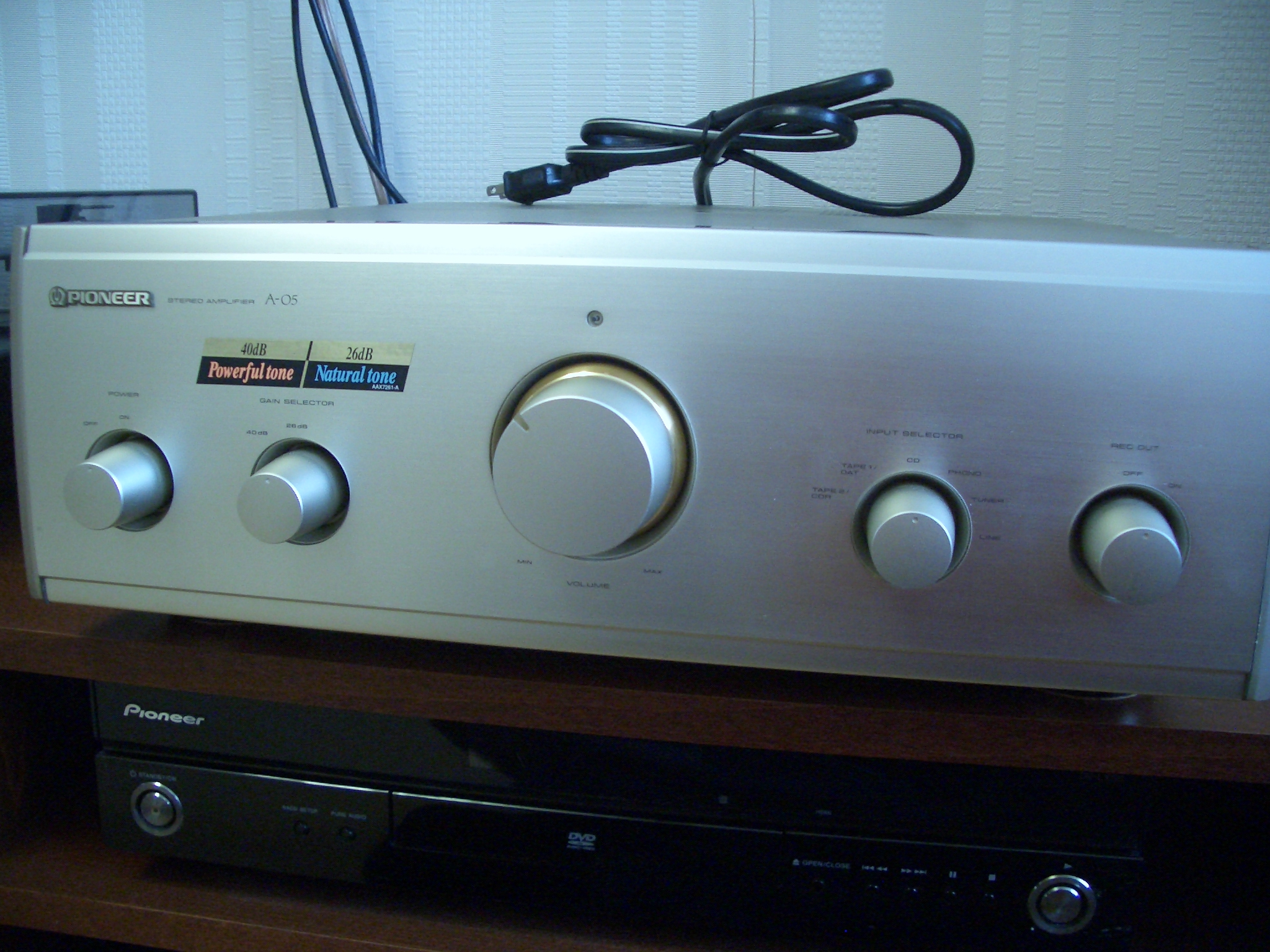

Автор:  operator [ 25 мар 2016, 15:08 ]
Заголовок сообщения:  Pioneer A-05

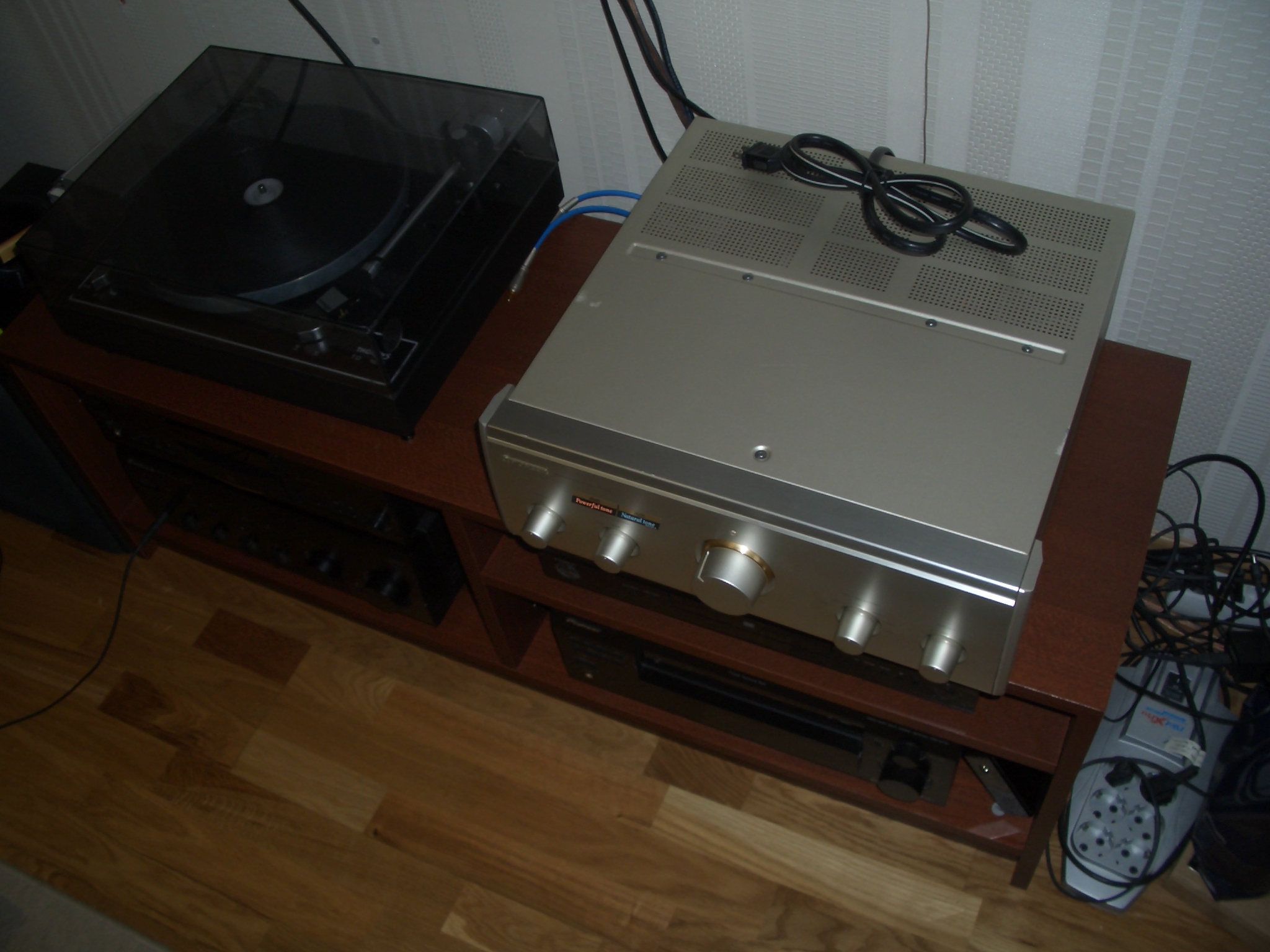

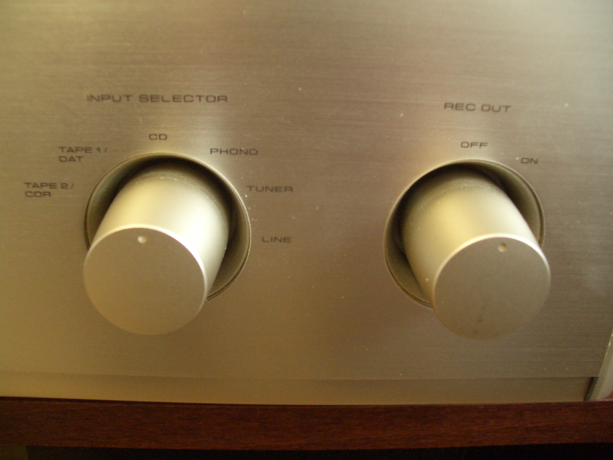

Ну, вот и появился новый жилец, младшенький из топовых интегральников Pioneer. На момент выхода этого красавца в продажу фирма производила А-09 и А-07. Пионеровцы выпустили эту модель как младшую в линейке. По сути она копировала А-07, кроме небольших деталей - отсутствует ПДУ, вместо трансов на Ш-железе стоят торы, питание немного иначе сделано из-за чего мощность ниже на 10 ватт.
Ритейл 120000 Йен. Если верить GLOBFIN.RU и учебнику для ВУЗов "Деньги. Кредит. Банки: Учебник для вузов / Е.Ф. Жуков, Л.М. Максимова, А.В. Печникова и др.; Под ред. проф. Е.Ф. Жукова", то курс йены к баксу в 1997 году был 120 к 1. Значит стоимость составляла 1000 долларов. Это были последние усилители со старой эмблемой в виде камертона на фоне Омеги (хотя некоторые считают это не Омегой, а резонатором Гельмгольца).

Автор:  operator [ 25 мар 2016, 16:06 ]
Чем он хорош ?
Тем что нет всякой дури, типа ТБ, ТК и прочей фигни. Пассивный пред с коммутацией на реле. Правильный БП. При падении импеданса вдвое, мощность увеличивается тоже вдвое - 2х45(8), 2х90(4). Ну и нравятся мне Пионерские интегральники :D

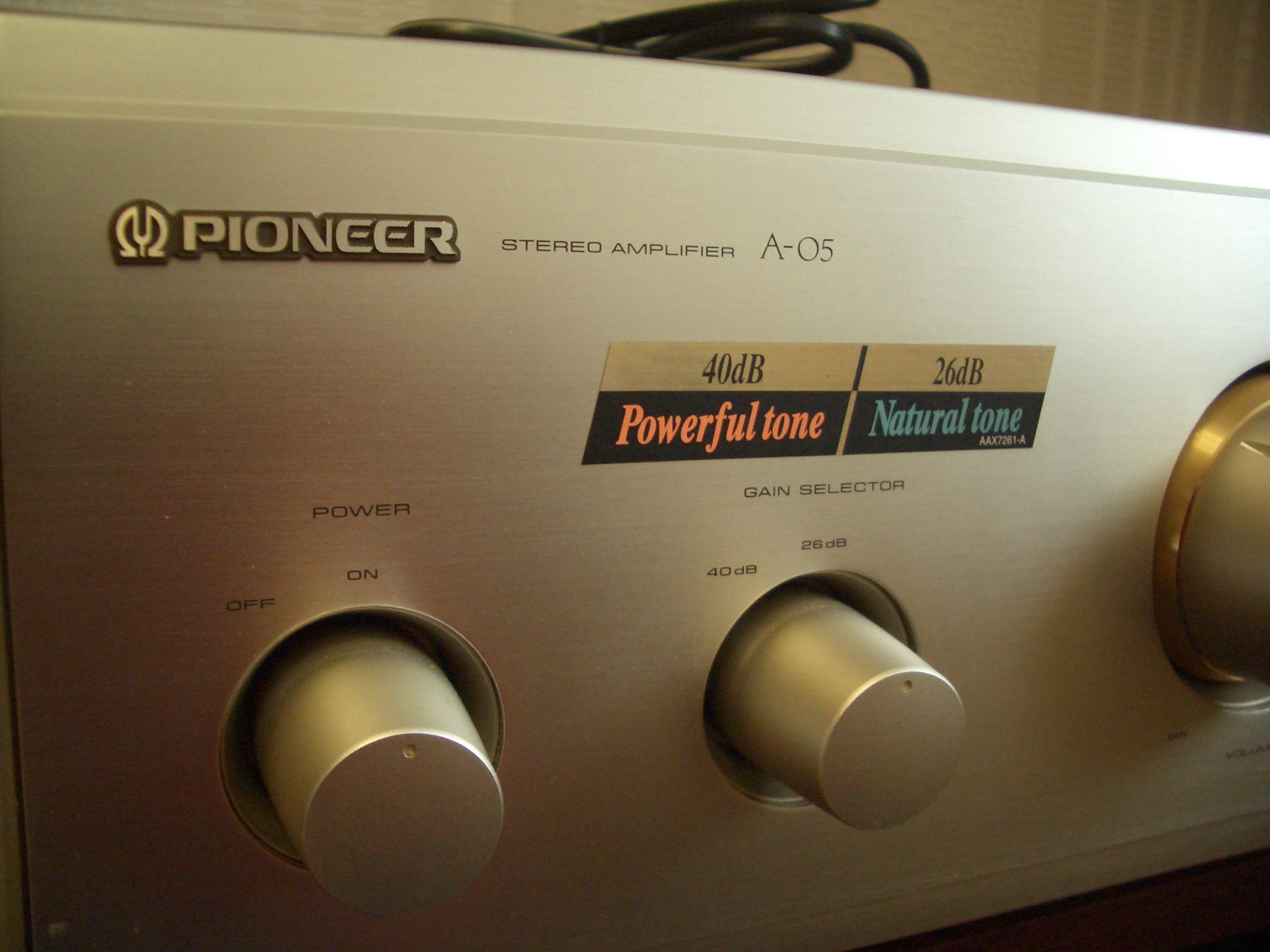

Автор:  AgNz [ 25 мар 2016, 16:09 ]
Поздравляю! А что за переключатель 26/40 дБ? Для чего он?

Автор:  operator [ 25 мар 2016, 16:24 ]
После пассивного преда стоит буфер на ОУ ОРА 604АР. Этот селектор переключает резисторы на третьей ноге, изменяя к.ус. При низком к.ус. усил играет чуть тише, но чище. Говорят - реально так, ибо есть пост на одном из форумов, где аналогичный А-07 подвергся твику именно по увеличению сопротивлений и еще большему уменьшению коэффициента усиления ОУ

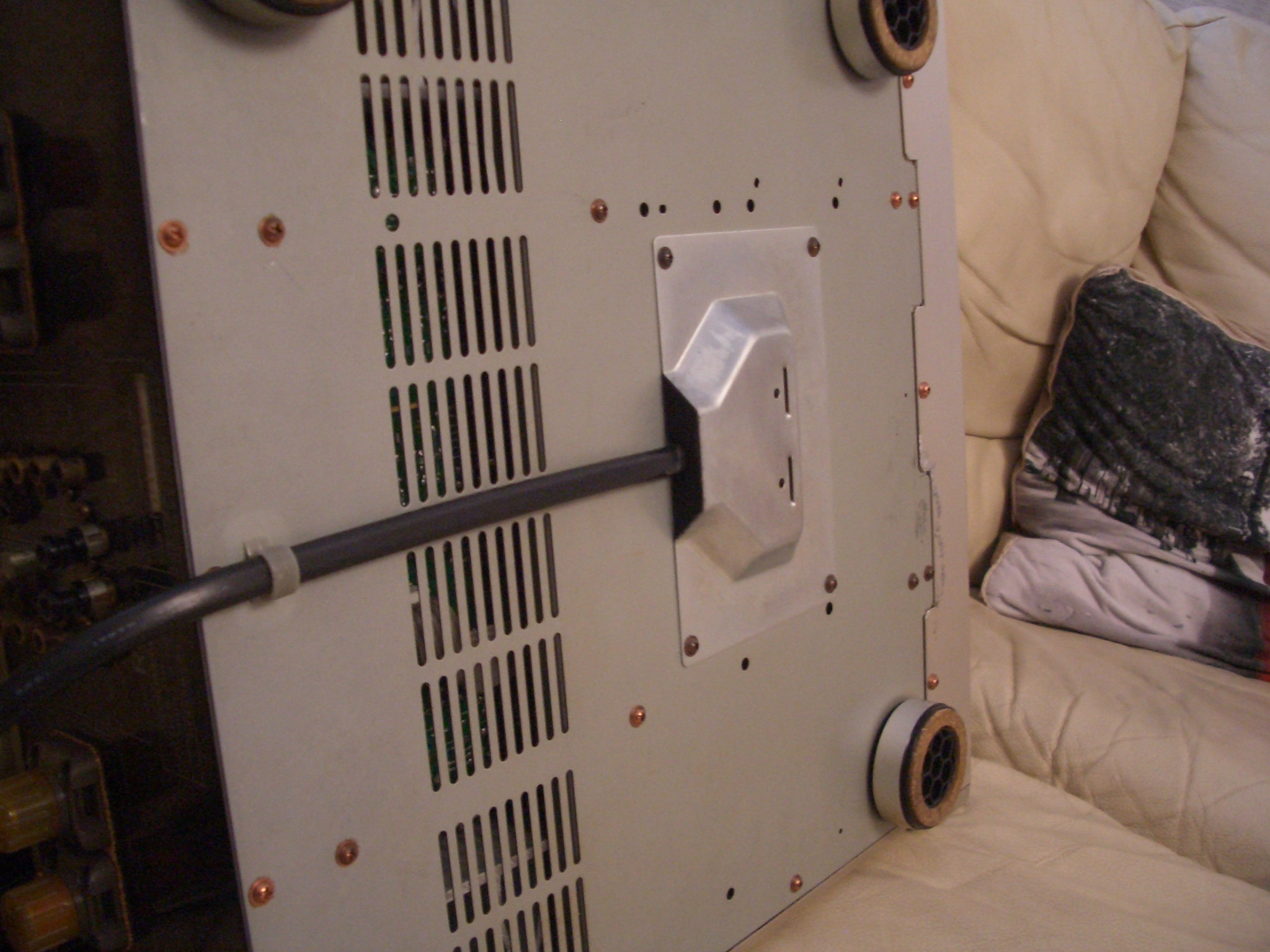

Автор:  operator [ 25 мар 2016, 16:35 ]

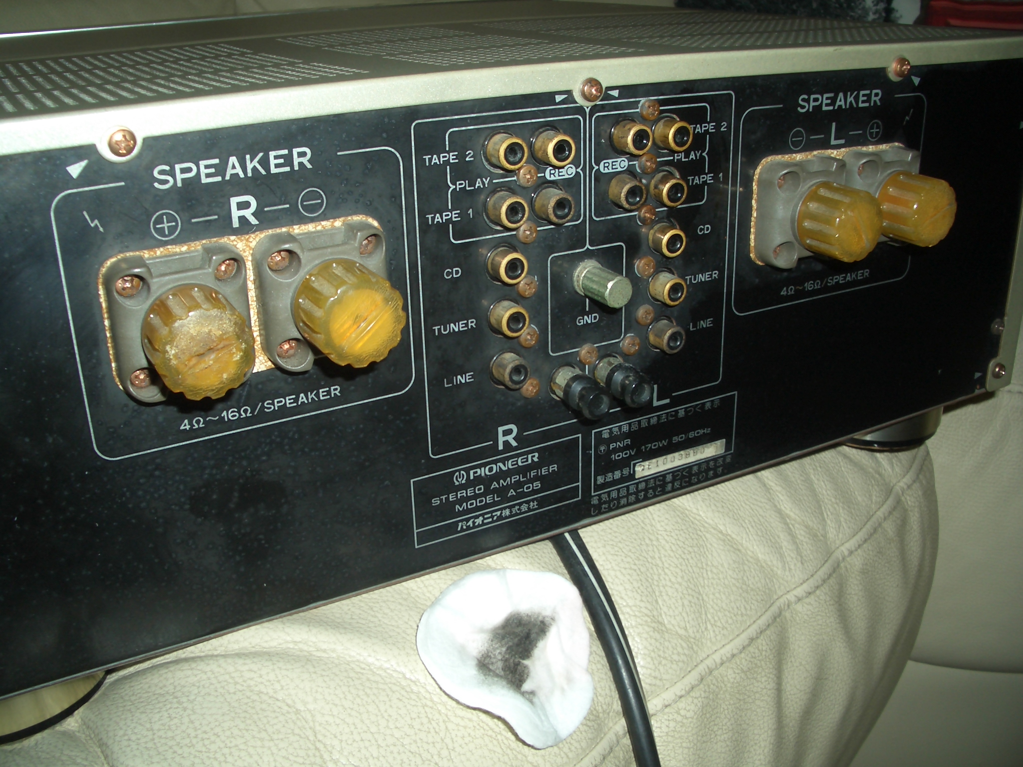

Продолжим. Любопытно решена проблема проводки :D . Этот ящег я покупал со скидкой из-за предстоящей реставрации. Дело в том, что у него окислившиеся (как я думал) разъемы на задней панели, которые предстояло заменить в АСЦ Пионер-Сервис. Но потерев ватным диском, смоченном в Контакт клинере, коннекторы, с удивлением увидел, что они, хотя и неохотно, но оттираются. Правда усилия надо затрачивать нехилые. Вся задняя панель покрыта этим налетом. Что за хрень, непонятно :?

Налет Времени :) чай хранился в морском климате поди.

Надо попробовать полироль для стекол фар

Да, это налет характерен исключительно для морского климата. На металлических частях бу гитар из Япии абсолютно то же самое.

да честно говоря не получалось ничем, что было в доступности. Налет был на фурнитуре - статичных бриджах, флойд роузах, колках, ручках потенциометров, крышках и рамках звукоснимателей - они обычно либо окрашиваются в черный цвет либо хромируются, реже - в позолоте. Там как правило была уже деформация поверхности, это нестираемо.
Гитары эксплуатируются в нереально жестких условиях, руки гитаристов часто сильно потеют, особенно японских - они очень хотят перегнать в гитаризме весь остальной мир.
Но что характерно - на америкосовских гитарах такого мутного налета и явной коррозии не бывает.

Дмитрий Анатольевич, Вас с великолепной обновкой! От себя добавлю,что на моем оконечнике от Онкио задница была такой же,а внутренности -чистые,к моему удивлению.Вычистить так и не удалось(мало спирта оказалось) :D

Не, тут деформации нет. Разъемы, судя по цвету, латунные. Позолоты, как таковой, возможно уже и нет. Попробую самой мелкой шкуркой, которую я применял для полировки колпака для Элака. Потом шлифану полиролью. Если не выйдет по человечески сделать - заменю

WD40? 8-)

А можно, кстати. Помню в детстве, на малой родине, подо Ржевом, с братом находили ржавые фрагменты пистолетов и прочей стрелялки и отмачивали их в керосине

Дима, с новым Пионером! Это во первых. Что касаемо налета... А почему вы все так в морской климат уперлись? Видел я аппараты с Флориды, с Кубы -нормально все. А вот кухонный чад и всякие дымы запросто такую пленку дадут, особливо ежели пыль не вытиралась. Это во вторых. И логически помыслив, предложу попробовать Фейри. Это в третьих. :)

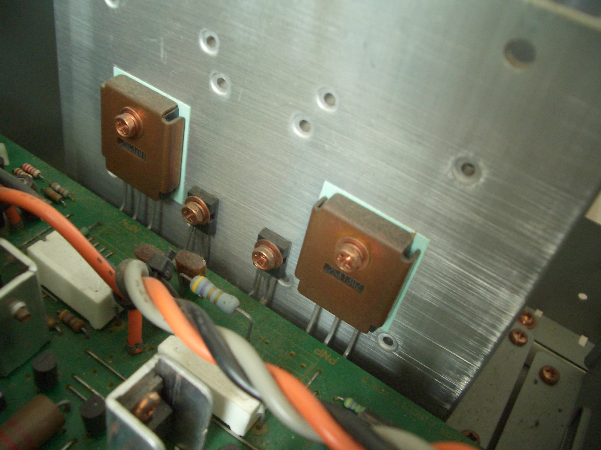

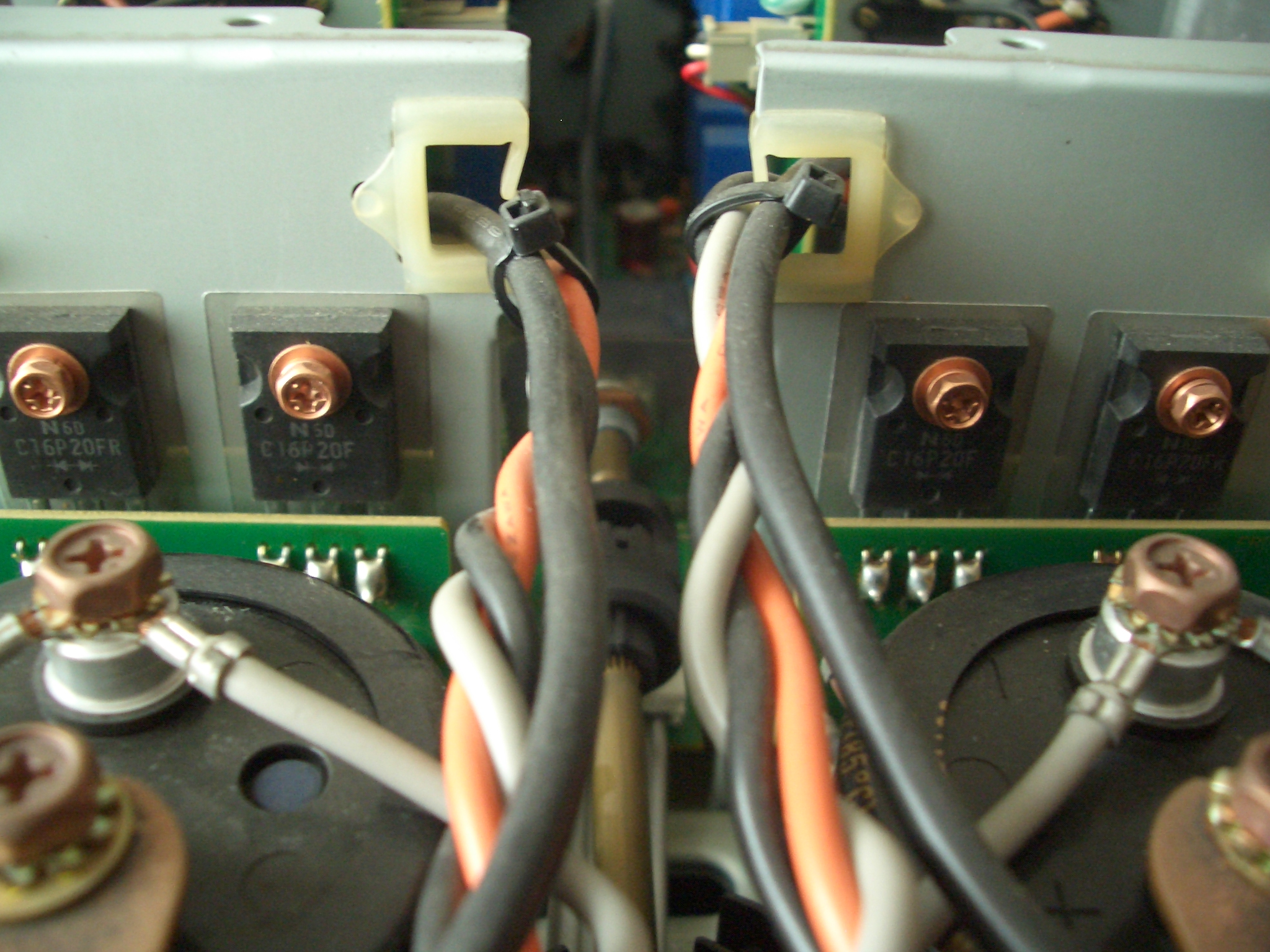

Автор:  operator [ 26 мар 2016, 11:27 ]

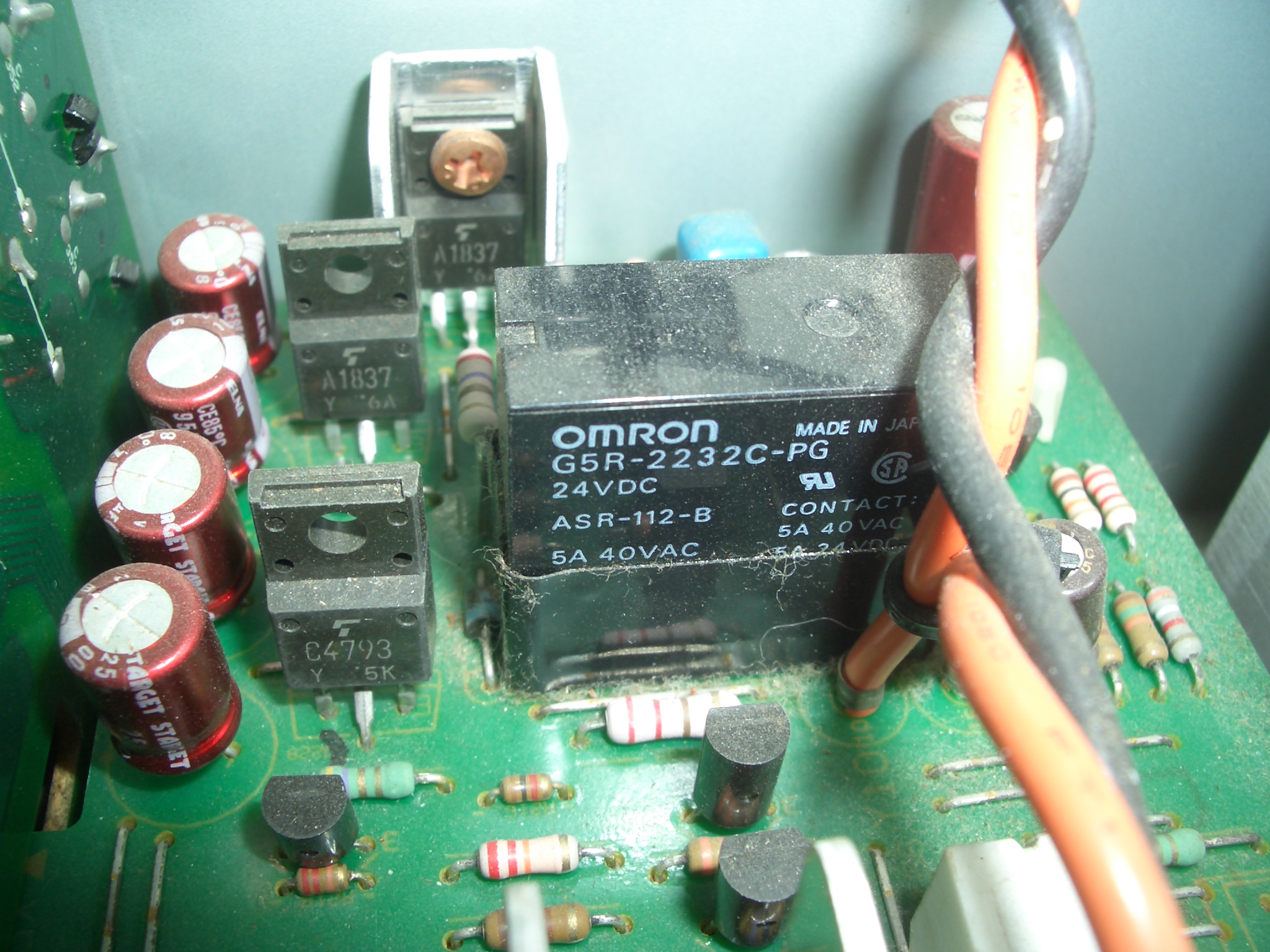

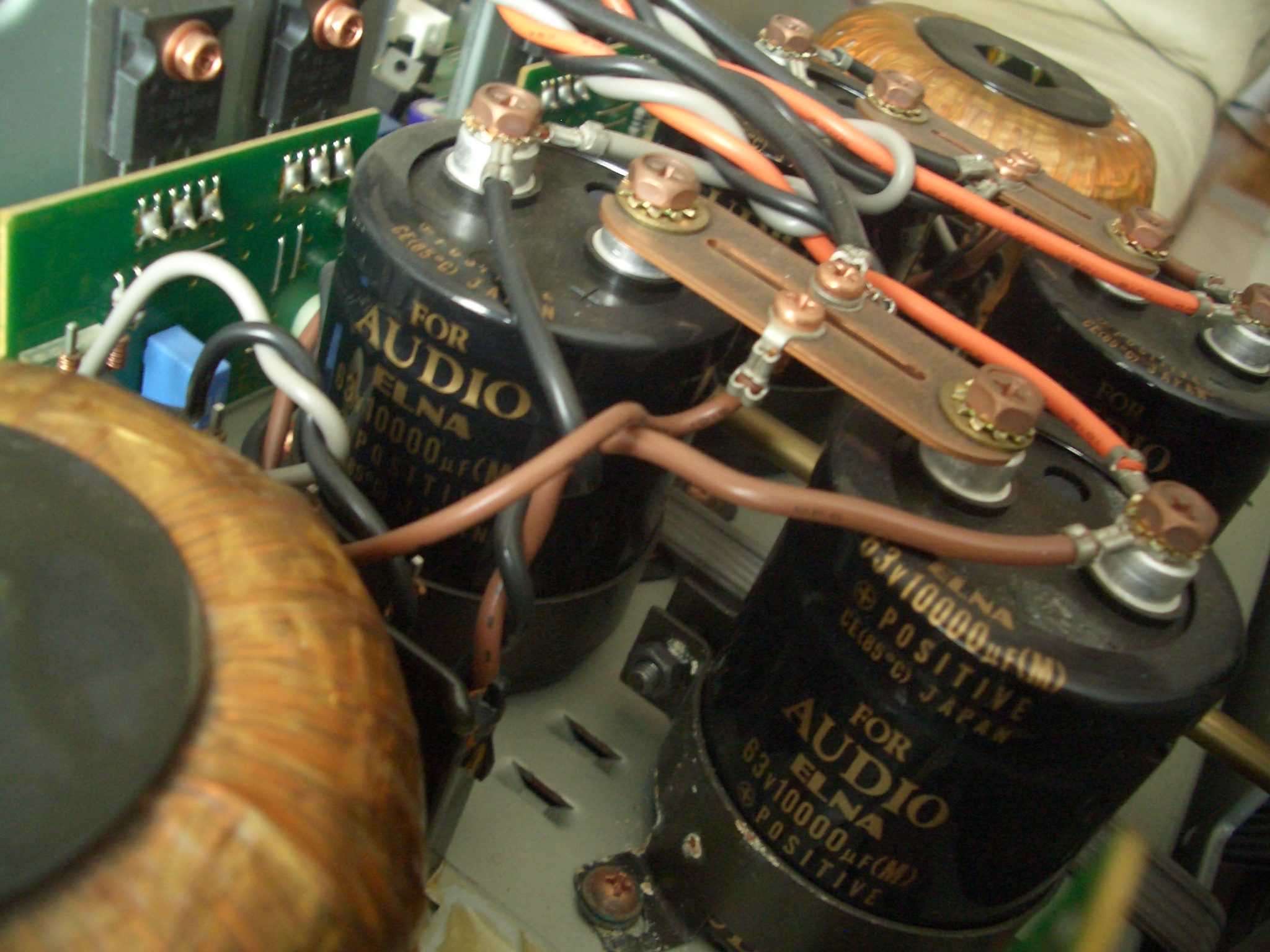

Добрался унутре. Унутре оно малость пыльновато, но не черно :cool:

Автор:  herous2 [ 26 мар 2016, 11:35 ]
operator
Отличные фото. Включать пробовали усилитель или до профилактики не стали ?
