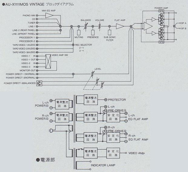

Вот такая схемка есть, определяй Мастер будь мастер :)

 Заголовок сообщения: ИЗМЕНА ПИОНЕРАМ!
Непрочитанное сообщениеДобавлено: 20 апр 2013, 09:54
AudioManiak писал(а):
На попе вижу балансные входы.
Ну это не говорит о "симметричной" схеме......
Просто слова
И балансный!
Можно по-разному понять....... Вход симметричный-одно, а балансная схемотехника-другое.
А на картинке мостовой.
Непрочитанное сообщениеДобавлено: 20 апр 2013, 13:19
Master-UFA
Циклотрончик. Судя по SM наивысшее качество даст со своих балансных входов. МихаилБ ищите подобный источник CD к только не псевдо баласный а сделанный от ЦАПа до выхода по такой идеологии .

Master-UFA
А есть ли смысл повесить фонокорректор на баланс?
Непрочитанное сообщениеДобавлено: 20 апр 2013, 13:36
МихаилБ
Есть ,если он выполнен по похожей схеме , например корректор Кости Мусатова.Тот полностью балансный от головы до хвоста. Признак высочайшего класса.
НА схеме не ясно если реально в мощнике настоящий Direct вход позволяющий полностью реализовать такой тракт. Если нет и преобразование происходит на входе мощника из симметричного в балансный и входящий балансный как то тоже обрабатывается то это сущее говно! Японцы опять погнумились над покупателями.
Надо курить SM пристально .

Он не делает подобные схемы на сколько я знаю. А в свете моего предположения
P.S что мне нашептывает что это 99% так и есть.
Не имеет смысла корячится с подобными девайсами пока на будет настоящего SM.
Непрочитанное сообщениеДобавлено: 20 апр 2013, 14:01
Циклотрончик.
Да ну ? Это с одним питанием -то обоих плечей ...... ;) ;) ;) ;)
P.S.Цирклотрон ...... не циклотрон....... :P
Непрочитанное сообщениеДобавлено: 20 апр 2013, 14:05
МихаилБ
Я скачал на меньшего брата Sansui AU-X901 . Они примерно одинаковы в идеалогии. Так вот там Direct через переключатель нормально конектится по балансу с мощником. Это хорошо.
Где и то. для циклоторона надо что бы питание было раздельное по плечам. Есно они не должны соединятся ,в чем проблема. ТУт да транс один силовая обмотка да оба канала одна . Нет не циклотрон..
А разве "симметричный " не суть "балансный" ........
Непрочитанное сообщениеДобавлено: 20 апр 2013, 14:11
Master-UFA
Опесатка.. :D Чего докапалси.. взял бы и исправил в мессаге.
