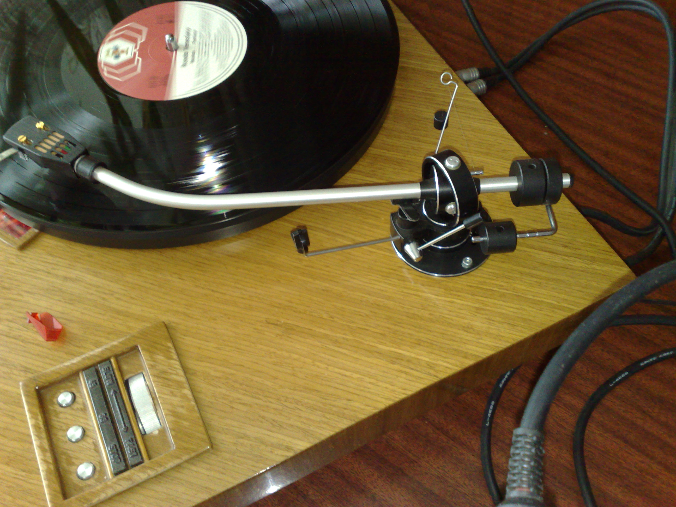

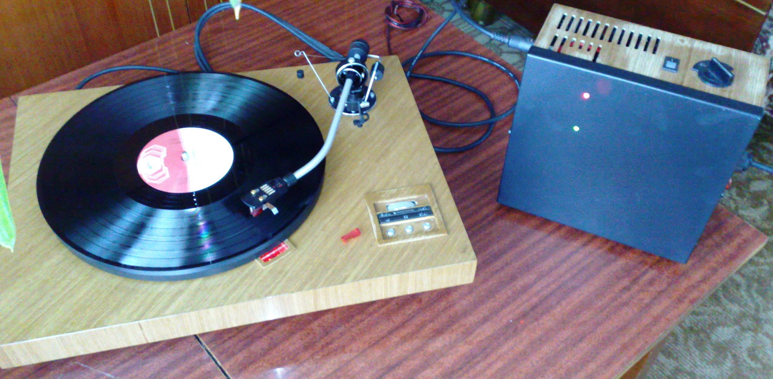

Вот стал обладателем сего аппарата.....

Поздравляю! А колпак то есть?

Симпатично,поздравляю!А что за приправа справа стоит?

У меня его клон был - TESLA-450 . Оригинал - LENCO 450 .
Вот только нахуа его плёнкой оклеили.... и красивый выключатель сети убрали....светодтоды в стробоскоп.
Даже грустно.....Он и в родном виде красив...шпонированный. С крышкой очень солидно выглядел...

Оригинал да - шпон. Но данный экземпляр "уделан" плёнкой шаловливыми ручками какого то мастера.

да почему пленка-то? Там же видно, что это шпон под лаком, да и в описании так и написано: шпон дуба

ребят, вы чего? Уже пленку от шпона не можете отличить? :shock:
Там же обычный файнлайн наклеен.
Да и если бы это была пленка, то стал бы он боковины клеить отдельно, если их можно было просто отогнуть?
 Заголовок сообщения: Проигрыватель LENCO
Непрочитанное сообщениеДобавлено: 06 май 2013, 11:52
а вот покраска панельки с кнопками - вот это порнуха так порнуха!

Коллега, в общем критикуют покупку нещадно, внешний вид и потерю аутентичности....Ну а работает то хоть как , без гиморов? Как звук? Какая бошка установлена?

Аппарат куплен в Казани у тов Петрова ? 8-) Сдается что это бывший мой купленный у Jedi слегка доработанный , внешний БП ,строб на светодиодах и проданный потом Петрову.
Он его перешпонировал под свою мебель. 8-) Аппарат хороший , новый пассик , новая оригинальная плата управления из Германии от настоящего Lenco .
Гнезда RCA должны стоять проф от Canare .
Поздравляю. Интересно по чем брал ? Тот его продавал достаточно долго. Сам не спрашивал , с бывшим владельцем не общаюсь.

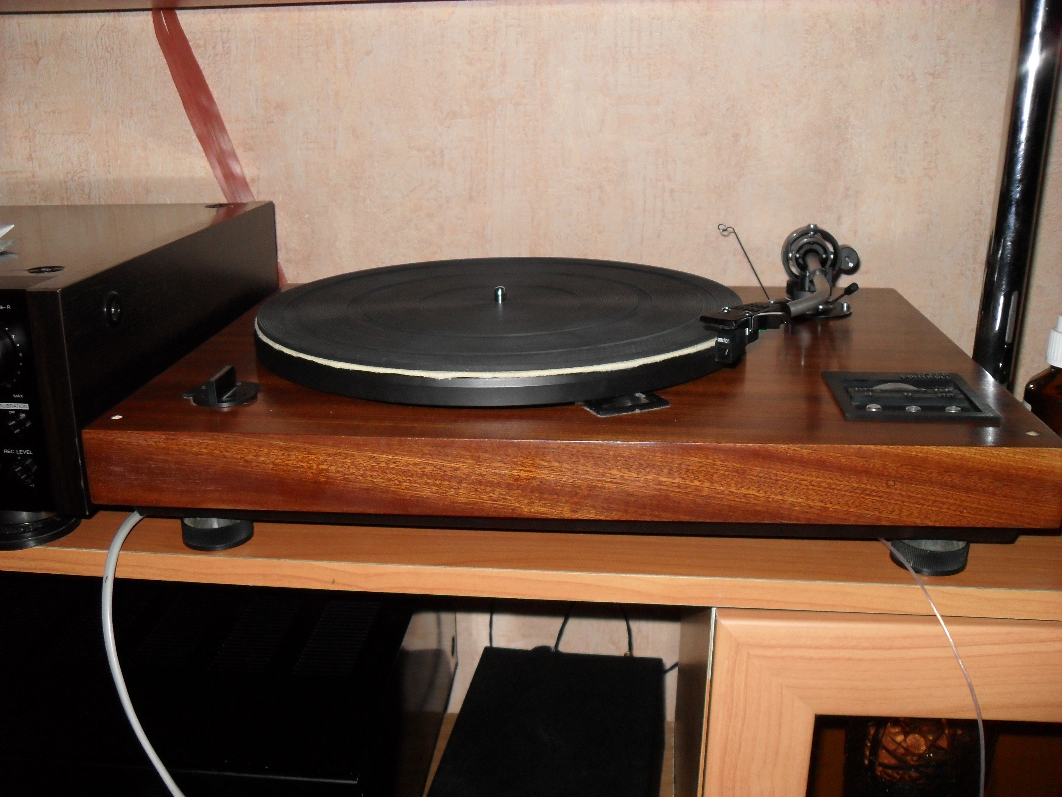

satanton
"руки" уже приложил бывший владелец, теперь только ремонт
Он в оригинале от Jedi был ушатан по шпону покацон довольно сильно.
Я его перешпонировал в родной цвет.
SDC11222.JPG [ 2.5 МБ | Просмотров: 2832 ]
Во вторых это не Lenco 450 а оригинальный Tesla 450 .
В третьих движок там говно суровое еще то. Трансформатор питания находится рядом с шеллом из за этого наводка на головку от него все же не смотря на стальной экран шасси есть.
Поэтому и был переделан , сделан отдельный стабилизированный БП внешний куда убран транс питания. А уж если пошла такая пьянка был сделан строб на светодиодах ,вибро развязка итп.
Нормальные действия с недорогими аппаратами , делалось для себя.
Аппарат работал на зависть. После того как перешел на аппарат более дорогой был продан и другой владелец сразу перешпонировал его под мебель.
Сделал более приличный корпус под внешний БП. После у него начались проблемы с платой автоматики и питания двигателя. Я привез ему оригинальную плату от Lenko 450 из Германии. Все было заменено и работало с его слов без нареканий. Кстати деньги за эту плату я до сих пор не вижу.
Не какого ремонта не надо . Сейчас это должен быть очень хороший аппарат куда лучше оригинала. Если и что то менять в нем так это полностью движок на Унитровский от G 6ХХ с родной платой стабилизации.
Единственное хотелось бы узнать по чем брал , на молотке ценник был завышен.

А вот еще что
Блок питания проигрывателя выполнен в отдельном корпусе и сочетает в себе высокоточный стабилизатор, сетевой фильтр, зарядное устройство для батареи, устройство управления стробоскопом. Батарея на 7,5 А/ч в комплекте
Это из того объявления с молотка. По ходу новый владелец сделал ему питание от аккумулятора. :lol: С тем движком что стоит в нем оно ему как собаке пятая нога. :lol:
Ну и припиз.. л конечно он тоже
Тонарм - модификация SME-3009 series II.
не какая и не модификация , внешнее образное сходство и все. Однако тонарм там превосходный единственное это свои не SME е шеллы . Дефицитны.
