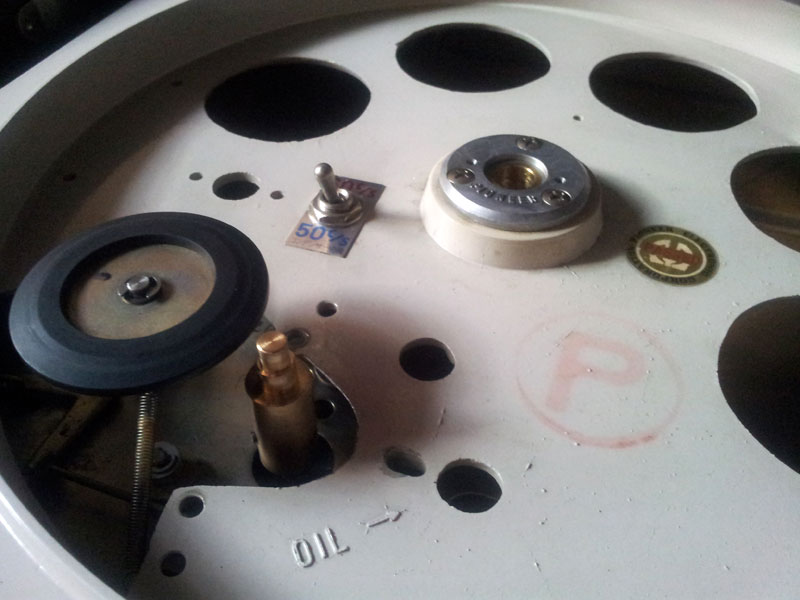

- ну и главное - выточена латунная шняга для 50 Герц. На вертаке, прямо под диском, есть переключатель 50/60, но вала под 50 не было (по моим предположениям он должен был идти в "магазинной" комплектации).
В общем пришлось перетрясти вообще все что в нем есть, кроме, пожалуй, тонарма.
Итог - аппарат работает на 50 Гц, причем абсолютно бесшумно! Как новый. Да и внешне выглядит вполне достойно для своих лет.

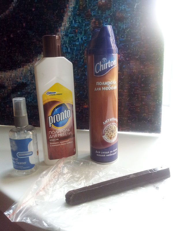

А можно подробнее про средства? Что за затирки, что за чистилки для металла итд? Где покупать (в хоз. маге или каком другом?)
Денис, да особо без затей - самые обычные средства. Сейчас уже не помню какие именно тогда попались под руку, но что-то похожее:
20130514_155057.jpg [ 81.35 КБ | Просмотров: 2058 ]
Для дерева - пара полиролей - пожиже и погуще.
Для смывания грязи замечательно подходят жидкости для чистки мониторов и тд, для техники, в общем - не оставляет следов и разводов.
А металл шикарно блестит после полировки жидкостью для мытья окон. Самой обычной, какая в доме нашлась :)
Самое экзотичное - это карандаш для сколов, его мне посоветовал кто-то на форуме (как и фломастеры :D ).
Купил в ближайшем строительном магазине, взяв с собой маленькую деревяшку от корпуса для подбора цвета - там их целая палитра.
Сначала помучился, пока не приспособился - он похож на пластилин, то есть не закрашивает скол, а заполняет его. И заставить его там держаться и выглядеть незаметно получилось не сразу. На фотке этот карандаш, а вот название фирмы не знаю, просто "карандаш для мебели" спросил в магазине..

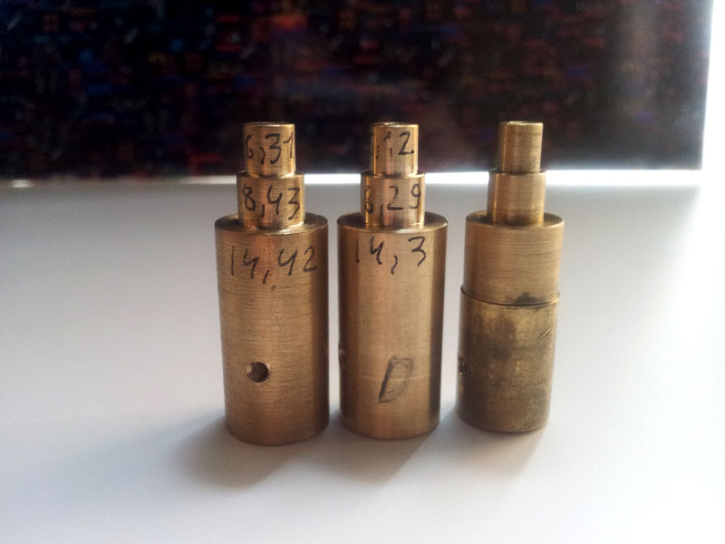

Справа - оригинальный вал на 60 Гц, слева - неудачные экземпляры на 50 :D Удачный - стоит в аппарате.

Мне не очень понравилось качество токарных работ (было бы интересно, если бы на фотографии для сравнения был бы расположен родной, японский, узел, изготовленный 50 лет назад).
Андрей, так справа как раз и есть аутентичный, Японческий. Естественно я его оставил для комплектности.. А два слева - неудачные на 50 Гц, удачный стоит в вертаке :)
