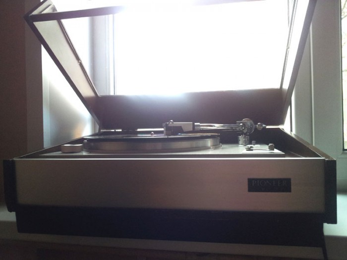

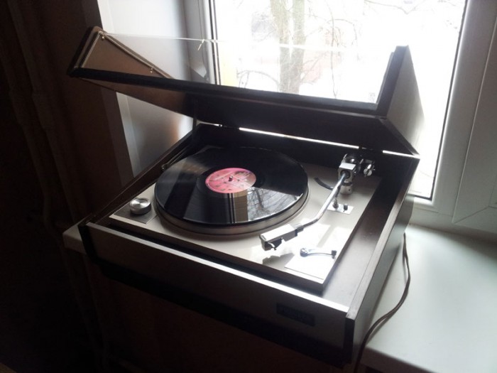

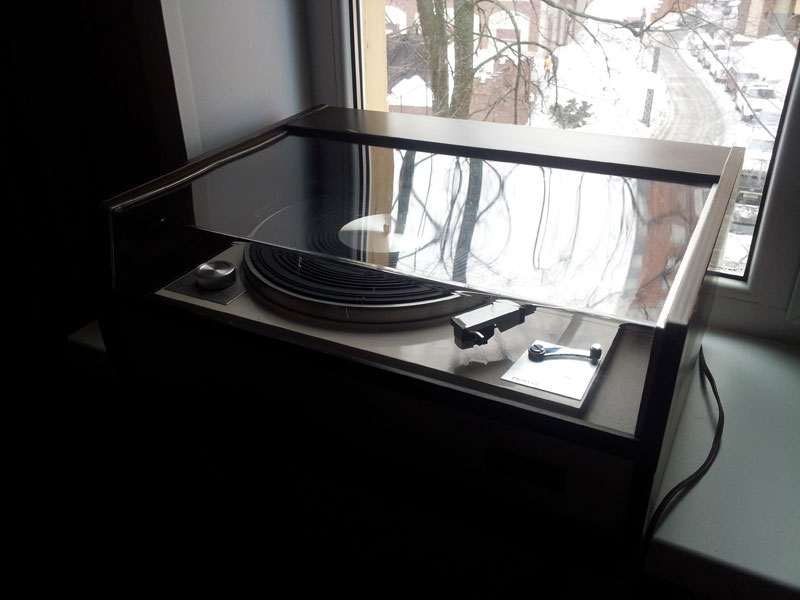

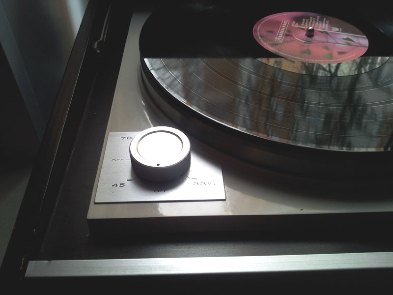

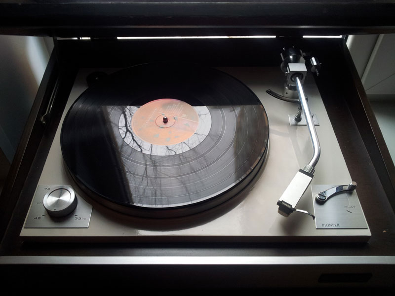

Я уже рассказывал о приобретении этого вертака, но тема закончилась на том что он ожидал реставрации..
Для тех кто пропустил начало истории вкраце повторю - куплен примерно в июне, то есть год назад, в Японии.
В описании лота постоянно повторялось слово ДЖАНК :D а на фото было видно что он явно провалялся в каком-нибудь гараже лет *дцать. Ну и отсутствовали оба провода и возможность проверки работоспособности. Несмотря на это, количество ставок приблизились, на сколько я помню, к 4-м десяткам. А итоговая сумма с доставкой, учитывая его немалый вес из-за огромного кабинета, получилась вообще неприличной для аппарата в состоянии "хлама".
Объясню почему я вдруг решил так рискнуть - он довольно редкий. Роликовые Пионеры с 3 скоростями (в нем есть 78 оборотов :D ) попадаются не каждый день. Их было не так много, возраст выживших перевалил за 50 лет.. А внешность у него, под слоем пыли, угадывалась вполне приличная.
Ехал он из Японии пол года, а прибытие совпало с приездом Pioneer XLC-1850. В соседних коробках прикатили :D
Так что PL-7, после быстрого осмотра оказавшийся требующим многочисленных вмешательств, был просто задвинут в угол и ждал когда придет его очередь.
В таком виде он провел еще почти пол года - руки все не доходили. После чего он был приведен в порядок внешне - пришлось заново собрать корпус и крышку, как конструктор.
Там все на пазах и клею, который от времени рассохся, а от тряски в пути просто рассыпался. Так что теперь он на свежем отечественном ПВА :D
Косяки по косметике были затерты специальной мебельной фиговиной для сколов, кое-где подкрашены фломастерами и отполированы тремя разными средствами. Все металлические деталюшки удалось оттереть от 50-летнего налета, до блеска.
Результат получился отличный!
А вот с работоспособностью оказалось все печальнее, так что я решил не насиловать аппарат своими кривыми руками и отдал в ремонт Николаю, Umberto.
Что было сделано:
- замена опор двигателя
- смазка, естественно, демпфер в стойку тонарма залит..ну и профилактика всего роликового механизма, т.к. при включении аппарат издавал дикие звуки - рев, свист и так далее.

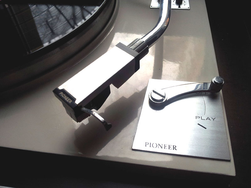

- устранен обрыв на планке проводов тонарма. Планку пришлось сменить на новую.
- приделаны новые шнурки

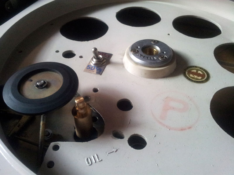

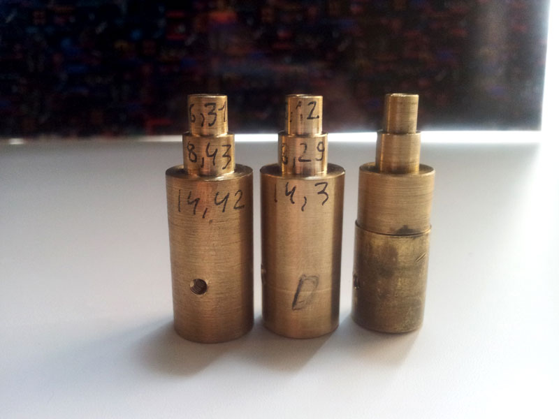

- ну и главное - выточена латунная шняга для 50 Герц. На вертаке, прямо под диском, есть переключатель 50/60, но вала под 50 не было (по моим предположениям он должен был идти в "магазинной" комплектации).
В общем пришлось перетрясти вообще все что в нем есть, кроме, пожалуй, тонарма.
Итог - аппарат работает на 50 Гц, причем абсолютно бесшумно! Как новый. Да и внешне выглядит вполне достойно для своих лет.
Хочу поблагодарить Николая за помощь в восстановлении - вертак работает замечательно!
В комплекте с ним приехала родная башка PL-C7 (огромная) с родной же, хотя и побитой жизнью, вставкой.
В общем уже с неделю слушаю только ролик - звучит супер! Никак не ожидал такого звука от такой "шарманки".
Так что почти год ожидания стоил того :D
Фотки старые, на улице еще снег - это после восстановления корпуса, но пока еще в нерабочем состоянии.

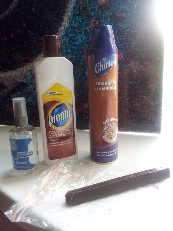

А можно подробнее про средства? Что за затирки, что за чистилки для металла итд? Где покупать (в хоз. маге или каком другом?)
Денис, да особо без затей - самые обычные средства. Сейчас уже не помню какие именно тогда попались под руку, но что-то похожее:
20130514_155057.jpg [ 81.35 КБ | Просмотров: 1472 ]
Для дерева - пара полиролей - пожиже и погуще.
Для смывания грязи замечательно подходят жидкости для чистки мониторов и тд, для техники, в общем - не оставляет следов и разводов.
А металл шикарно блестит после полировки жидкостью для мытья окон. Самой обычной, какая в доме нашлась :)
Самое экзотичное - это карандаш для сколов, его мне посоветовал кто-то на форуме (как и фломастеры :D ).
Купил в ближайшем строительном магазине, взяв с собой маленькую деревяшку от корпуса для подбора цвета - там их целая палитра.
Сначала помучился, пока не приспособился - он похож на пластилин, то есть не закрашивает скол, а заполняет его. И заставить его там держаться и выглядеть незаметно получилось не сразу. На фотке этот карандаш, а вот название фирмы не знаю, просто "карандаш для мебели" спросил в магазине..

Справа - оригинальный вал на 60 Гц, слева - неудачные экземпляры на 50 :D Удачный - стоит в аппарате.

Мне не очень понравилось качество токарных работ (было бы интересно, если бы на фотографии для сравнения был бы расположен родной, японский, узел, изготовленный 50 лет назад).
Андрей, так справа как раз и есть аутентичный, Японческий. Естественно я его оставил для комплектности.. А два слева - неудачные на 50 Гц, удачный стоит в вертаке :)
