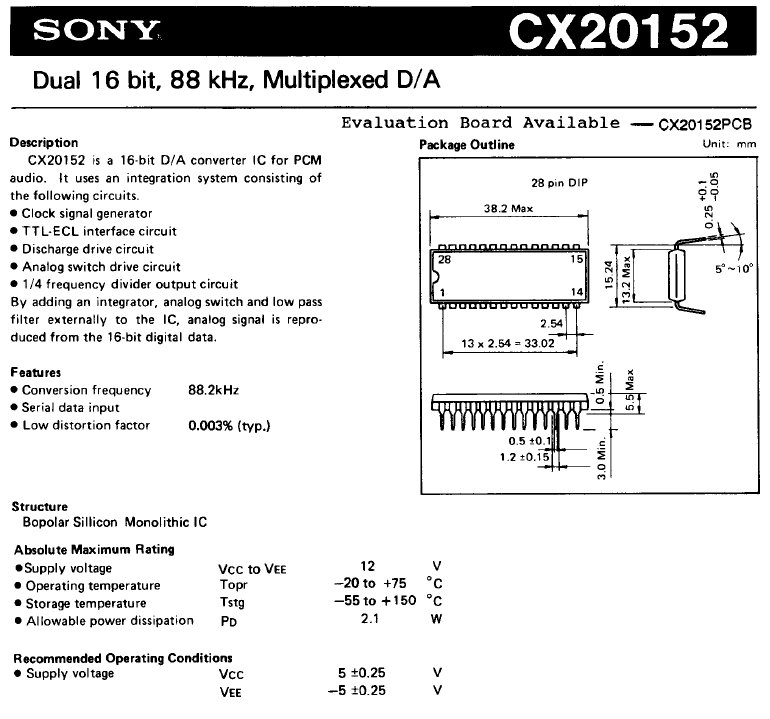

...ну как её там? CX20152, короче.
CX20152.gif [ 30.71 КБ | Просмотров: 958 ]

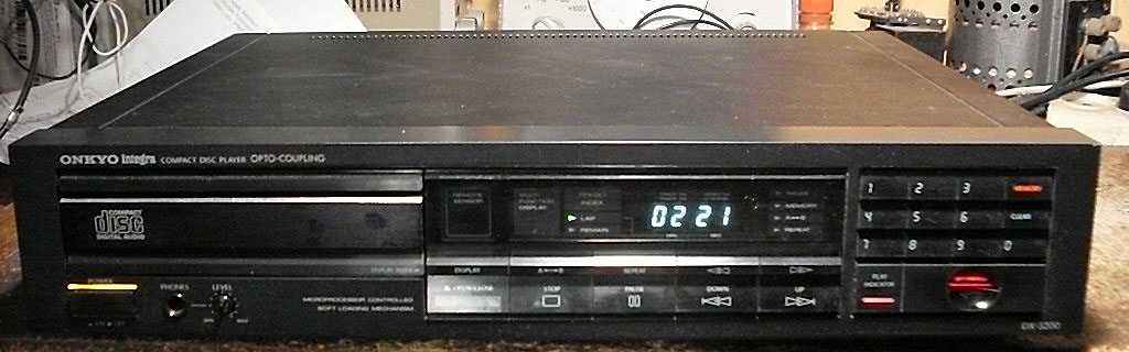

Collega Umberto в какой-то момент по-видимому решил, что "фсё", и предложил мне самоунести ЭТО куда-нибудь. Будучи, как всем известно, патологически жаден... короче, повторять ему два раза не пришлось и года два она ждала своего часа под кучькой какой-то дряни. Ну, дождалась... Весь вечер я её джавахарлал, КТ3102 запихивал. Запхал. Издаёт звуки.
onkyo-3200.jpg [ 85.44 КБ | Просмотров: 958 ]
...остался пустячог - понять, куда теперь девать её...
