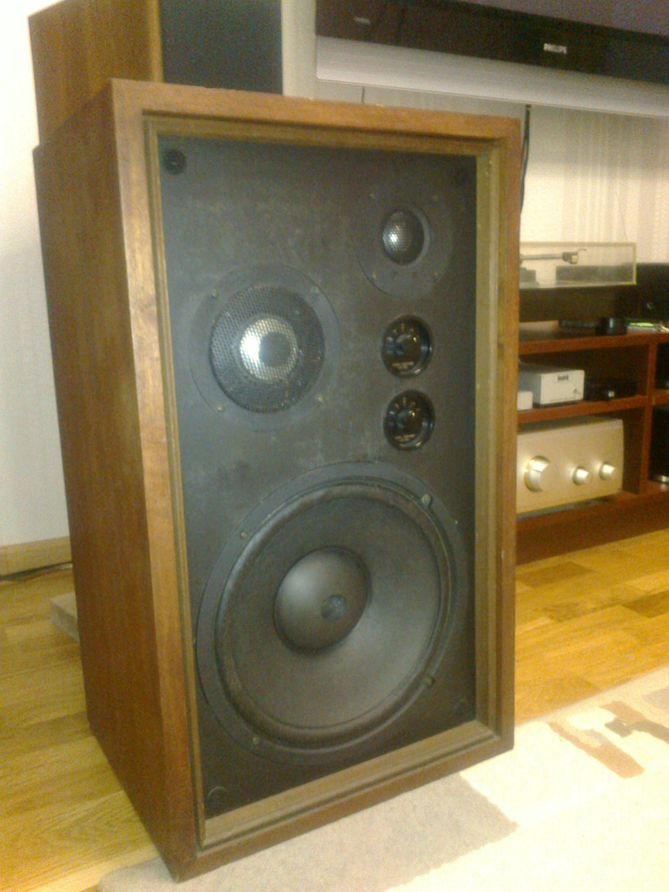

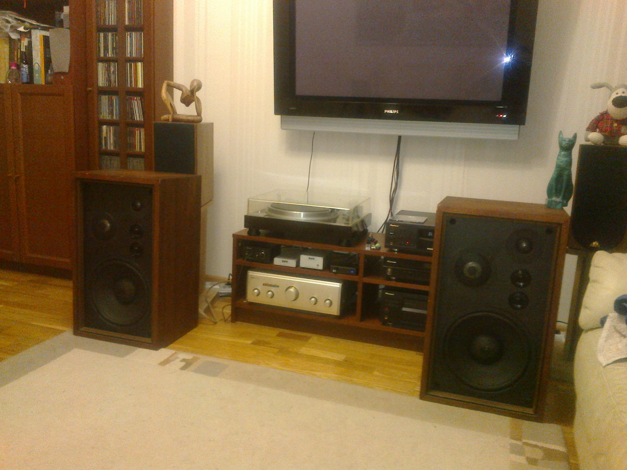

По случаю купил вот такие штучки. Чисто посмотреть, пощупать, послушать. Как говорит товарищ Флэенжер
...ЖОПА!!!нские балалайки для попу асов, из Чюдатворнаго Ломенатега,
Правда не ламенатег, а шпон, но сути дела не меняет. Для папуасов, так для папуасов.

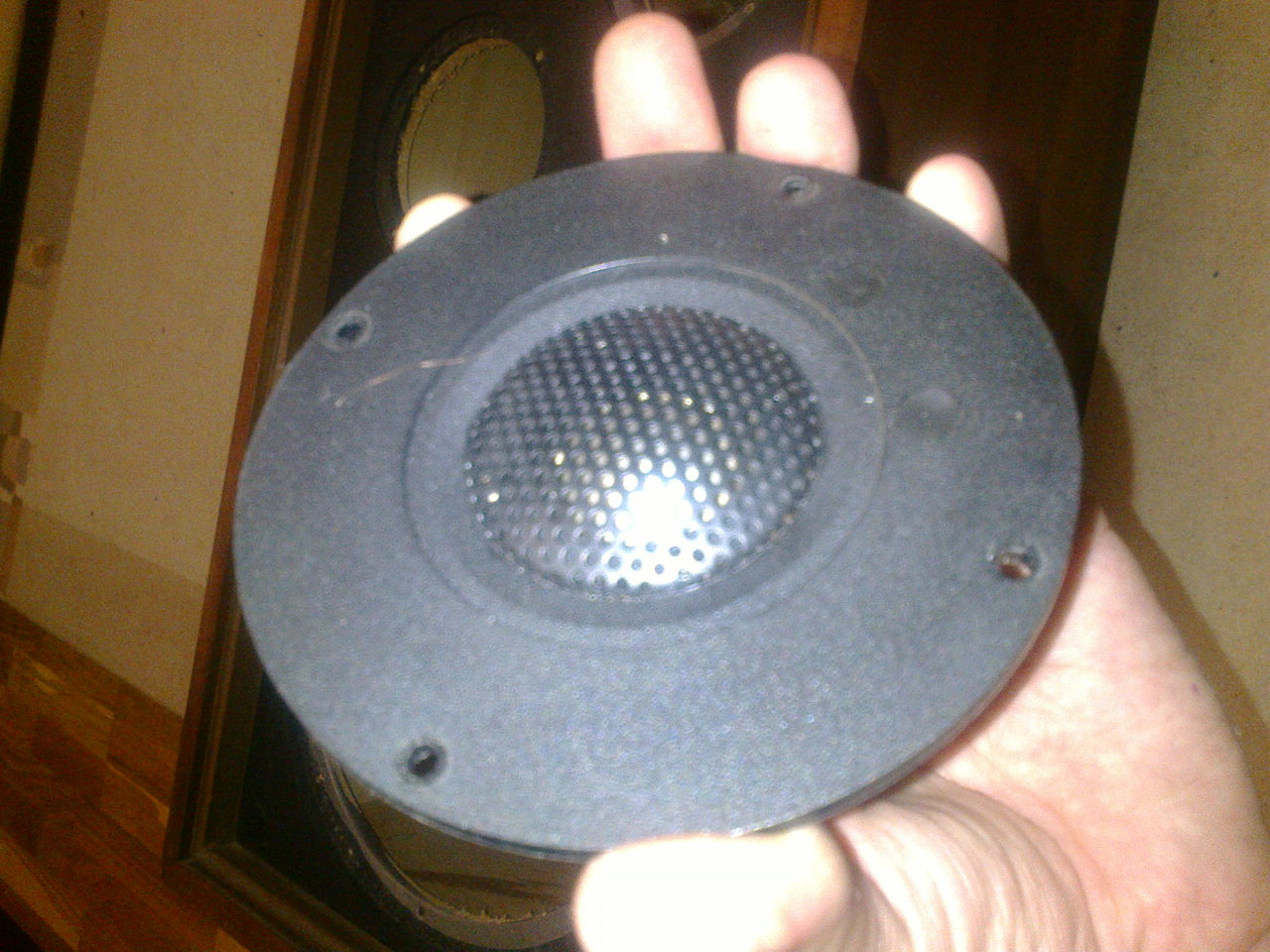

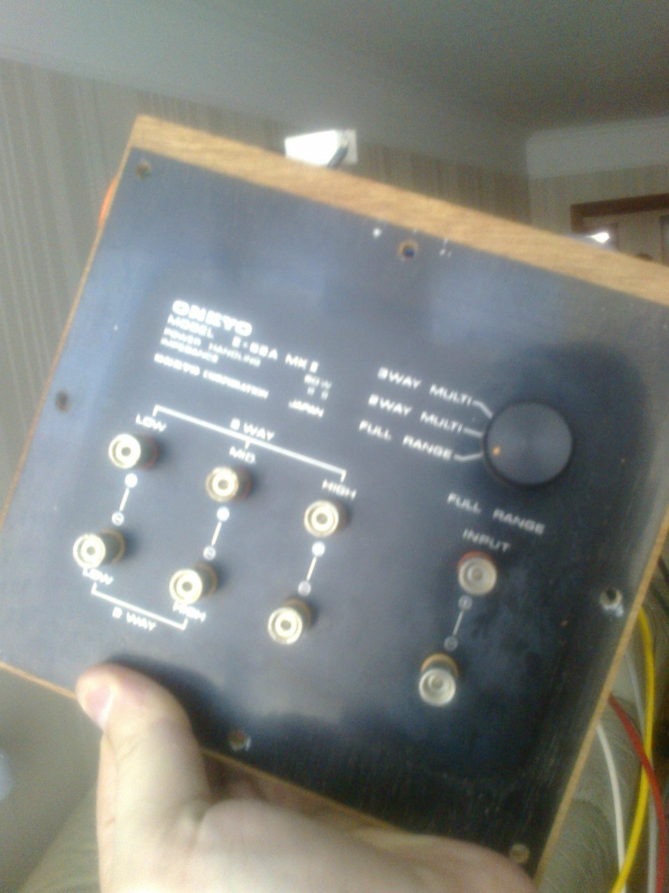

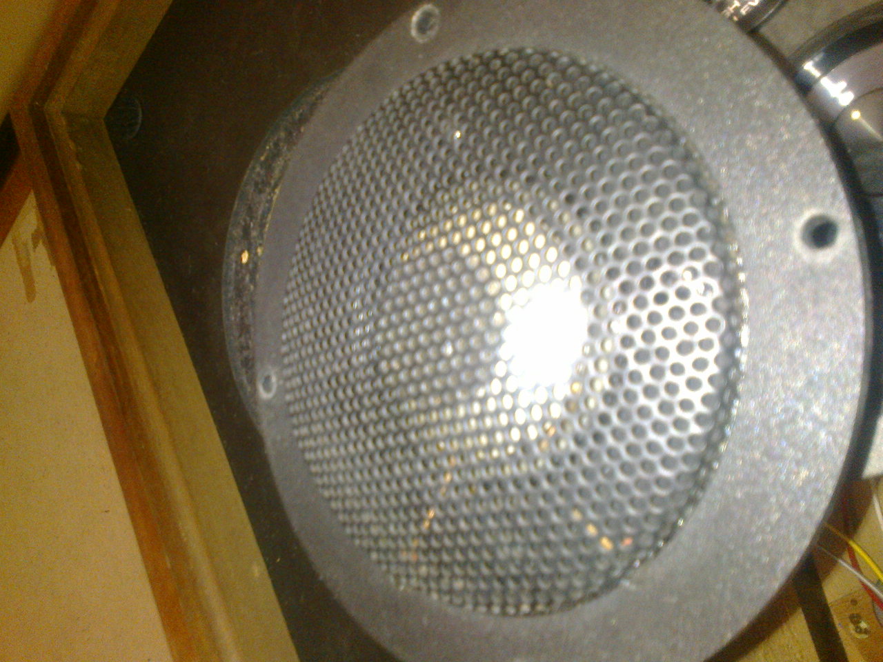

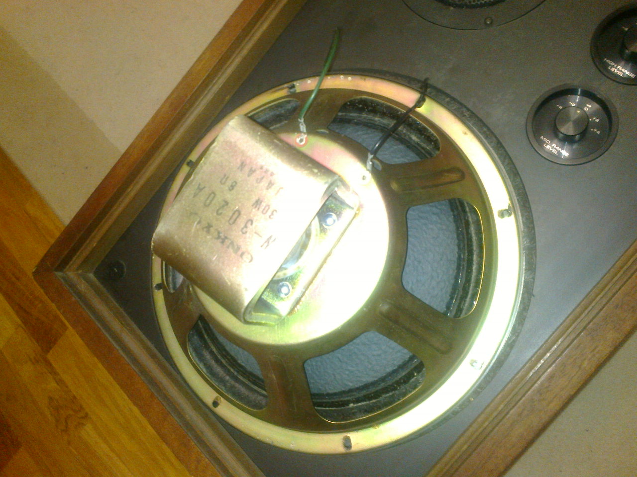

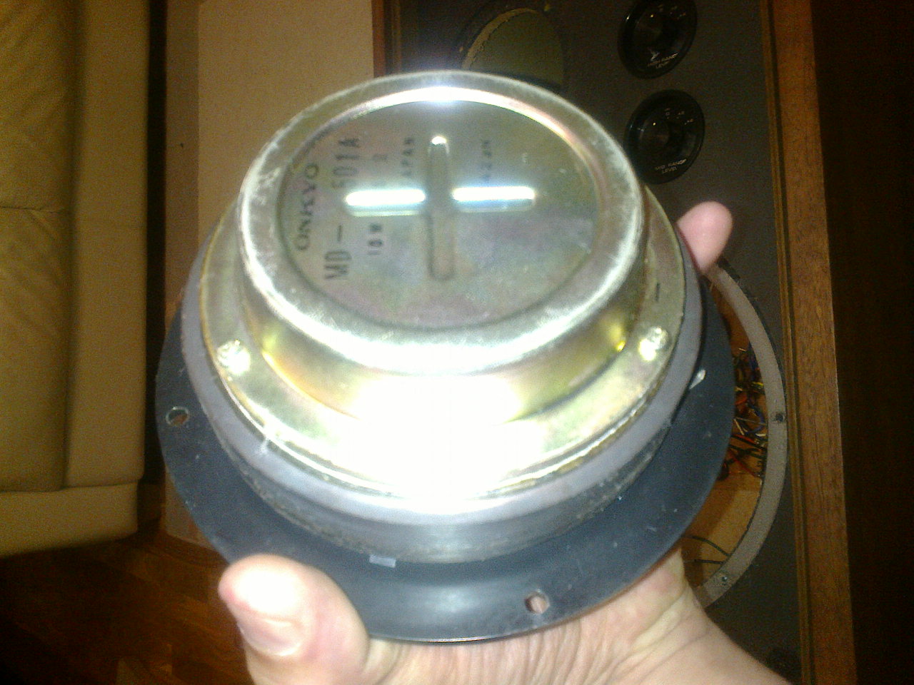

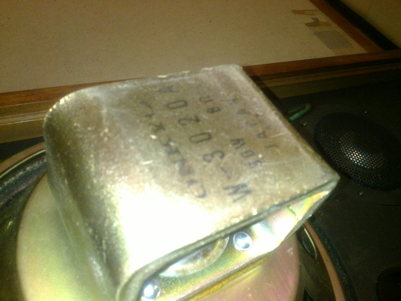

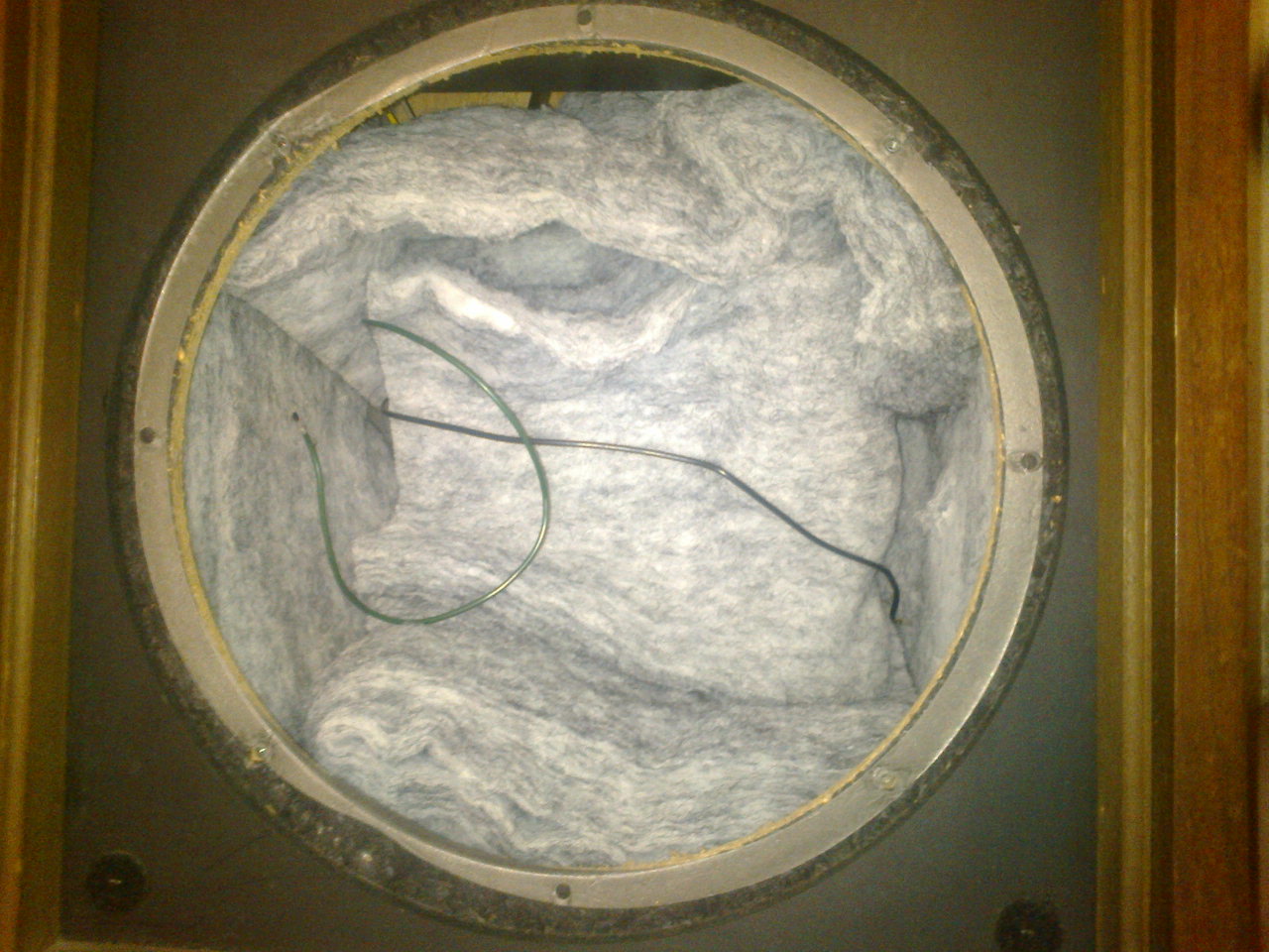

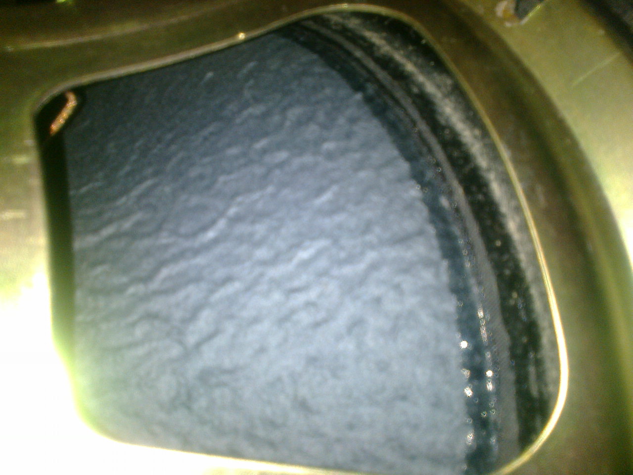

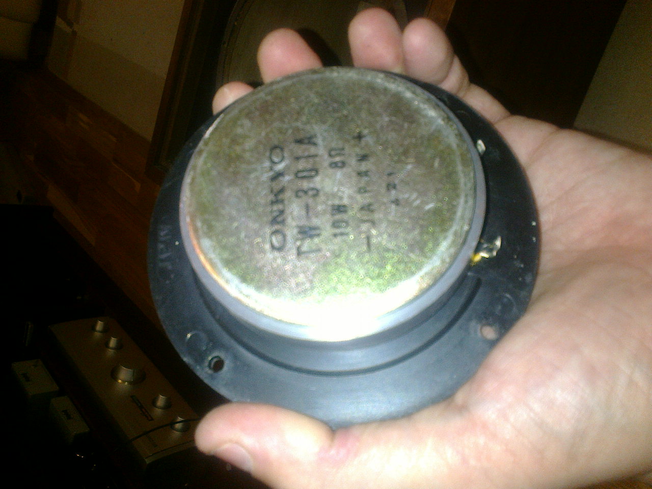

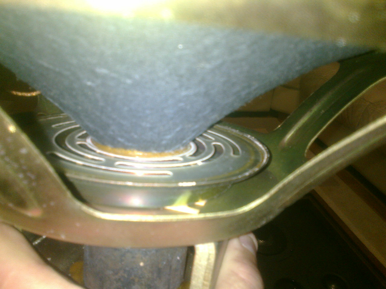

Итак Onkyo E-63A mkll примерно 1973 года выпуска. Бас - 30см бумага, причем тыльная сторона какая то хитрая, подвес из тряпки, изнутри даже еще пропитка липкая, магнит альнико. СЧ и ВЧ купольные из дюралюминия. Корпус нужно будет освежить. Внутри три ребра жескости, две на задней стенке и одна на передней. Забито всё шерстяными матами. Сзади панель с кучей терминалов и переключателем для полного диапазона, для би-ампинга и для три-ампинга. Там уйма проводов, которые могут говнять сигнал (плюс еще и на передней панели пара галетников). Чуть чуть погонял и решил потрошка проверить, почистить, помыть и может кое что, при необходимости, заменить

Винтажный. На удивление дюралевые купола не дают звона, как будто бумага и шелк работают
 Заголовок сообщения: Onkyo E-63A mkll
Непрочитанное сообщениеДобавлено: 25 фев 2018, 21:00
Сообщений: 3209
Как там сравнение с Кэстлами? Да я заметил, что винтаж звона не дает, но не дает и прозрачности, как я уже писал ранее.
Непрочитанное сообщениеДобавлено: 25 фев 2018, 21:20
Сообщений: 25142
Его благодарили: 6056
Как есть, без проверки и возможной замены кондёров и без чистки контактов галетников - Кэслы лучше. Ну может в НЧ у Кэслов явный узкий горб на АЧХ снизу - результат заднего ФИ и близкой стены, а Онкио басит ровнее. В целом Онкио имеет потенциал - старшая Е-83А стала родоначальником серии Скипетр Е, а младшенькая Е-63А послужила базой для серии Монитор
Обычная. У меня так же на обоих Технарях.
Непрочитанное сообщениеДобавлено: 26 фев 2018, 07:15
Сообщений: 25142
Онкио в 1950-м запатентовали технологию беспрессового литья бумажных диффузоров и в дальнейшем до конца 70-х делали их по этой технологии
длинноволокнистая непрессованная целлюлоза , применя-лась(ется) на суббасовых, басовых динамиках, типа там внутренние резонансы диффузора давит:)... по этой технологии чтобы получить достаточную жёсткость дифа надо его делать толще, что соответственно снижает резонанс, ну и чутьё разумеется тоже :D одно время ДЛС, Хертз хвастались подобным...
Непрочитанное сообщениеДобавлено: 26 фев 2018, 11:26
Сообщений: 25142
Да, на снятом динамике диффузор с двух сторон пальцами сдавливаешь - толщина не маленькая. И тыльная сторона какая то шершаво пористая, как грохотка для яиц

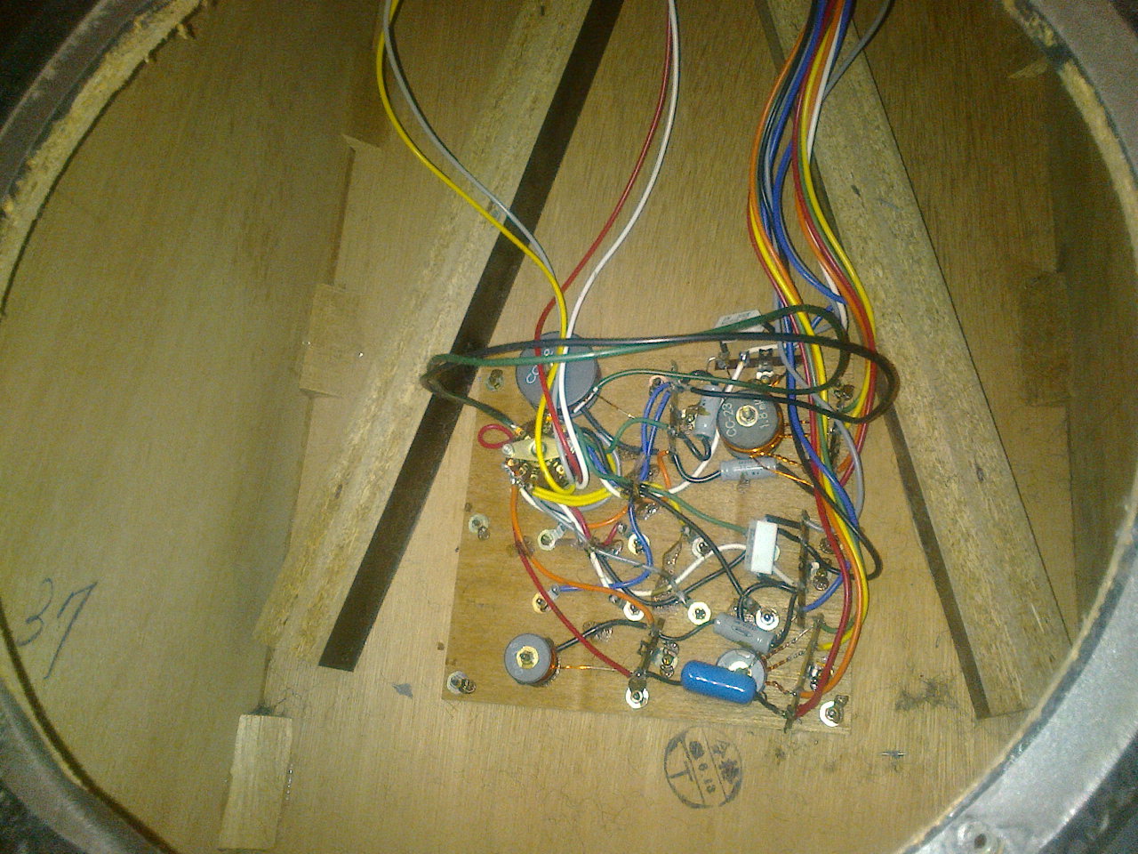

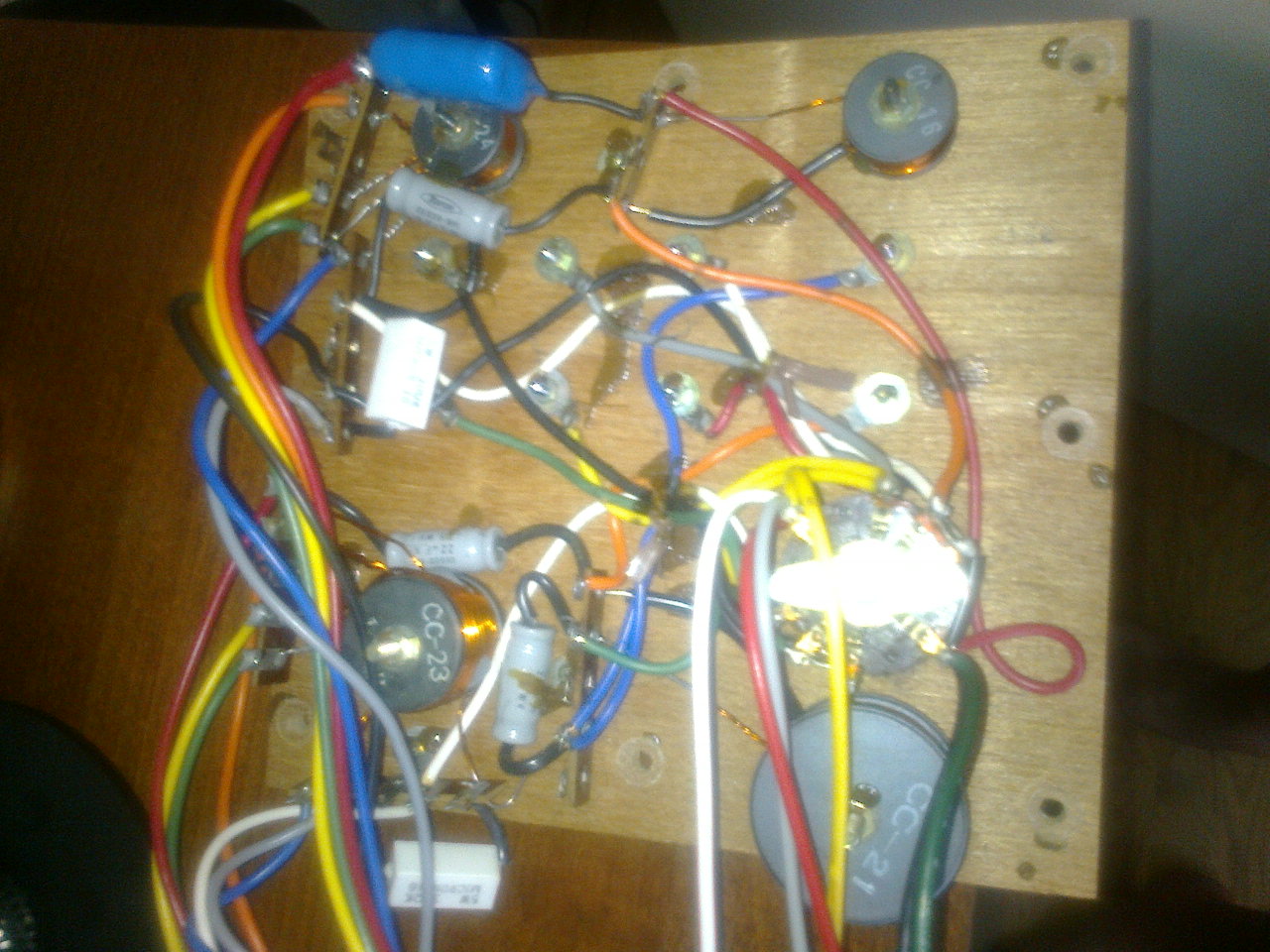

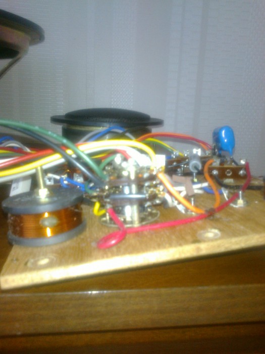

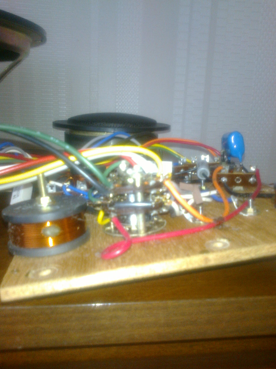

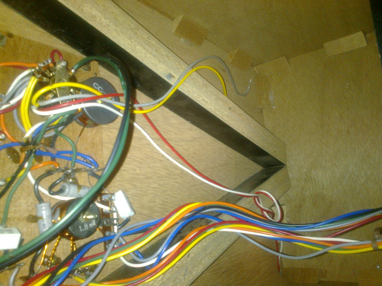

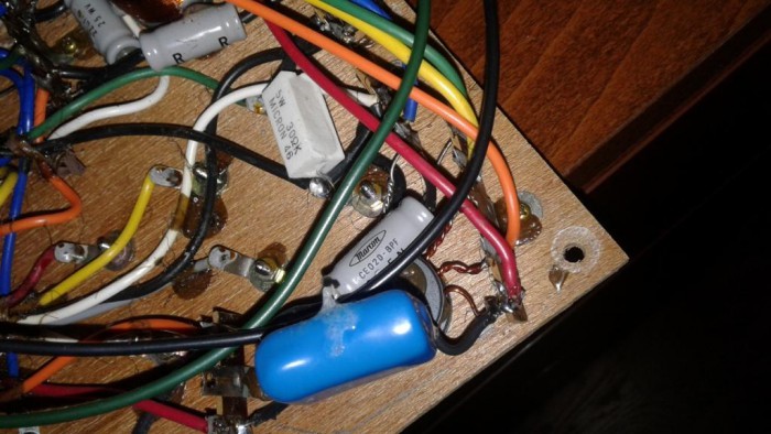

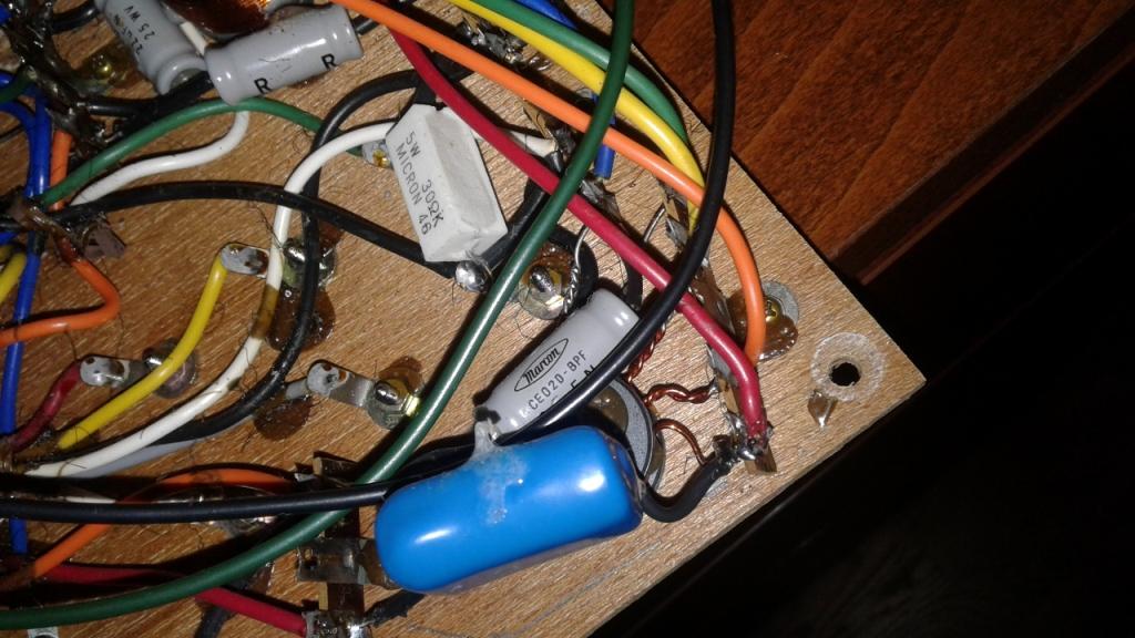

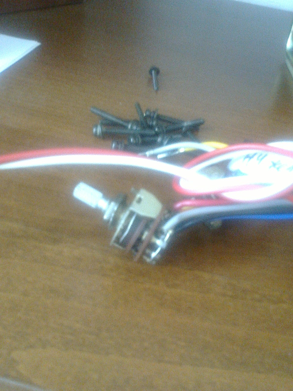

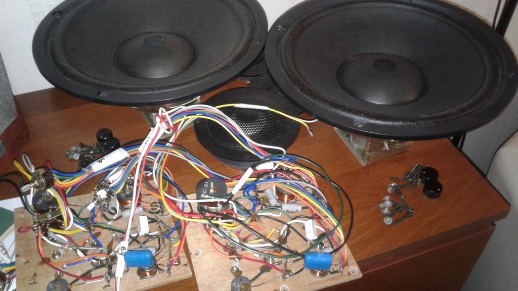

Пока проклеиваю стыки корпусов ПВА Моментом. Ну и снял все регуляторы и плату фильтра с переключателем. Все галетники открытого типа и имеют черненький цвет. Но, благо, можно не разбирая подлезть. Сначала нашатырным спиртом сниму черный налет с серебряных площадок контактов, потом немного ластиком почищу и смажу контакт-клинером на масляной основе. А там дело и до капаситоров дойдет. Кстати, провода промаркированы 1973 и 1974 годом, фирмы TACHII

Провода синтоиские, намоленные :D

Промыл все переключатели. Кандидаты на вылет - неполярные электролиты, их там три штуки.

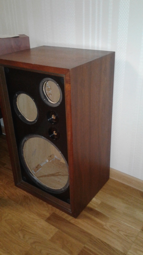

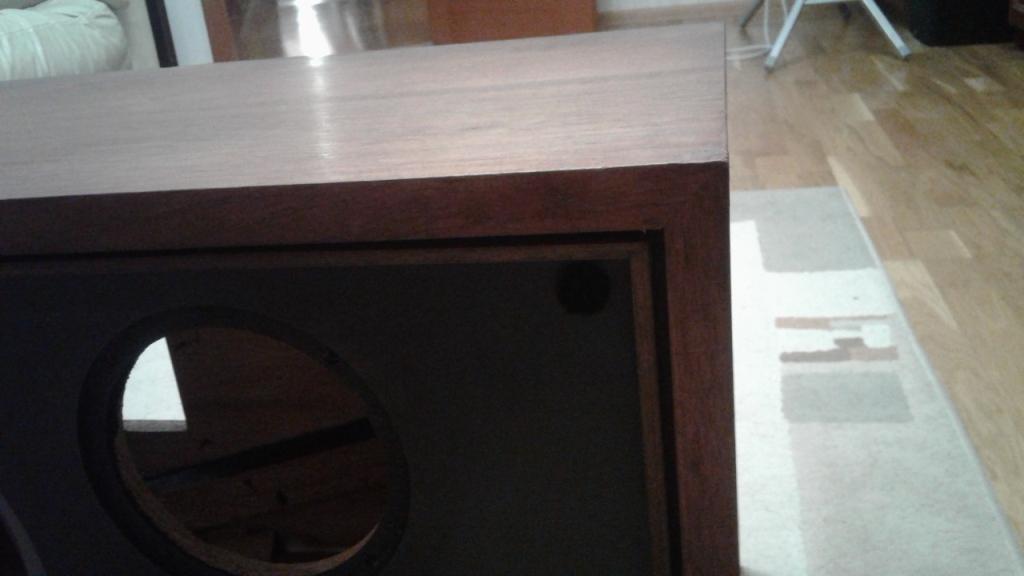

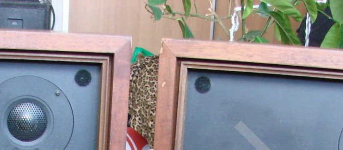

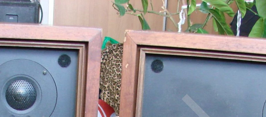

Корпуса были уставшие - лак, если он был, пересох и исчез. Некоторые углы сбиты
1.jpg [ 58.93 КБ | Просмотров: 776 ]
Битые углы выводил шпатлевкой с последующей коррекцией мебельным восковым карандашом. Мелкие коцки им же заделывал
2.jpg [ 44.51 КБ | Просмотров: 776 ]
Затем шлифовал всё стальной ватой. Дальше решил не маяться дурью с лаком, а просто втёр мебельный воск Liberon и располировал ветошью. Это подчеркнуло рисунок шпона, сделало его блаароднее :D и придало матовый блеск
3.jpg [ 167.75 КБ | Просмотров: 773 ]
В общем всё готово к установке динамиков и кроссоверов, кроме одного "но". На замену сорокалетним электролитам не могу купить нашу плёнку К73-11 или К73-16 или может еще чего. Вот эта серая высохшая электролитическая гадость :D
4.jpg [ 86.98 КБ | Просмотров: 776 ]
5.jpg [ 95.92 КБ | Просмотров: 776 ]

У вас в каком-нибудь "радиомире" нет ничего из нужных кондеров? А номиналы емкостей какие? Поищите, у вас же город большой, может есть на радиотолкучке. Неужто и толкучки нет?
Непрочитанное сообщениеДобавлено: 01 мар 2018, 18:44
Сообщений: 25142
Толкучек давно нет. В ЧипДипе нет, в Промэлектронике нет, есть только китайские SUNTAN. Короче, хоть электролиты неполярные снова ставь

Дим, а на "Мешке" смотрел? Там же куча торговцев радионаследием... :?
Непрочитанное сообщениеДобавлено: 01 мар 2018, 18:54
Сообщений: 25142
Ну вот советуют все, включая дядю, нашего, Вову либо к73-16 либо к73-11. На мешке есть но2.2 у одного продавца, а 22 у второго. Из-за 4 штук на почту идти не хотят и я их понимаю
