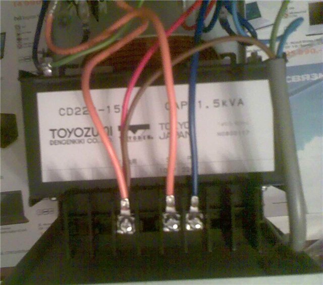

Я кидал ссылку на спецификации TOYOZUMI серии CD
http://www.toyozumi.co.jp/products/cd220-240/cd.htm
Там нажимая на модель открывается спецификация, со схемами обмотки.
Так какие они? И почем так дорого стоят?
А фото внутри нет у Вас, посмотреть бы что там за серия стоит ?

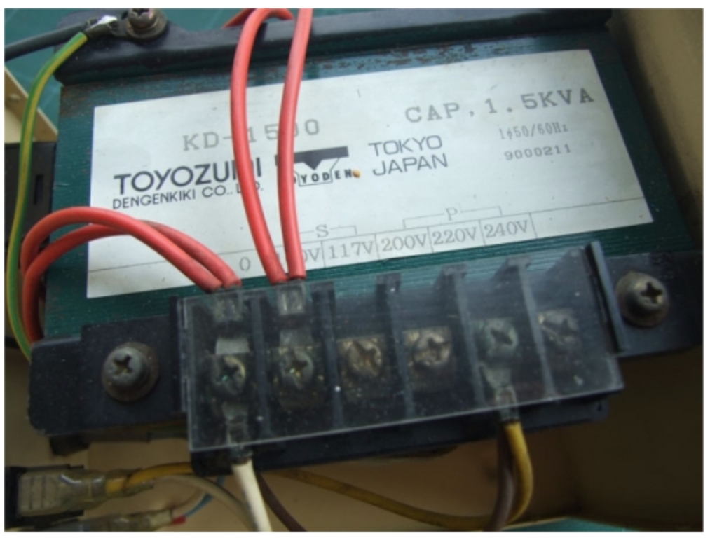

Если поискать, то все же есть картинка, я думаю это от старой модели транс. Похож на серию KD, только меньше выводов под другие напряжения.
e4e94d37e190.jpg [ 62.21 КБ | Просмотров: 1022 ]

У него общий ноль и только на вход - 220v и на выход -100v.

Вот внутрянка моего KD.
Т.jpg [ 338.38 КБ | Просмотров: 1015 ]

А когда внутри подключаю клемму на 240v, а в сети при этом 220v, то на выходе транса замером получается - 95v и усилок начинает звучать простовато, может эти 95v- еще просаживаются при работе, еще не замерял.

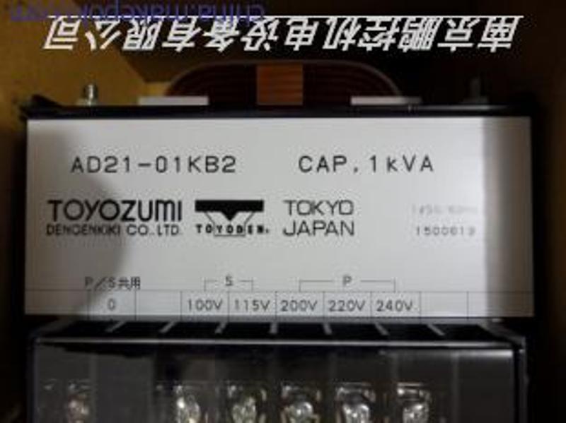

(См.прикрепленный файл) Если кто понимает, скажите это точно развязанный на две обмотки?

Еще нашел серию "AD", под наше напряжение.
