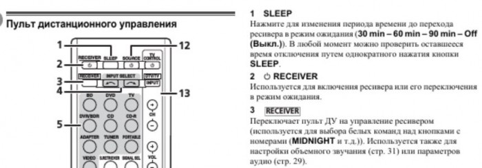

Из инструкции:
пульт.JPG [ 50.4 КБ | Просмотров: 4642 ]

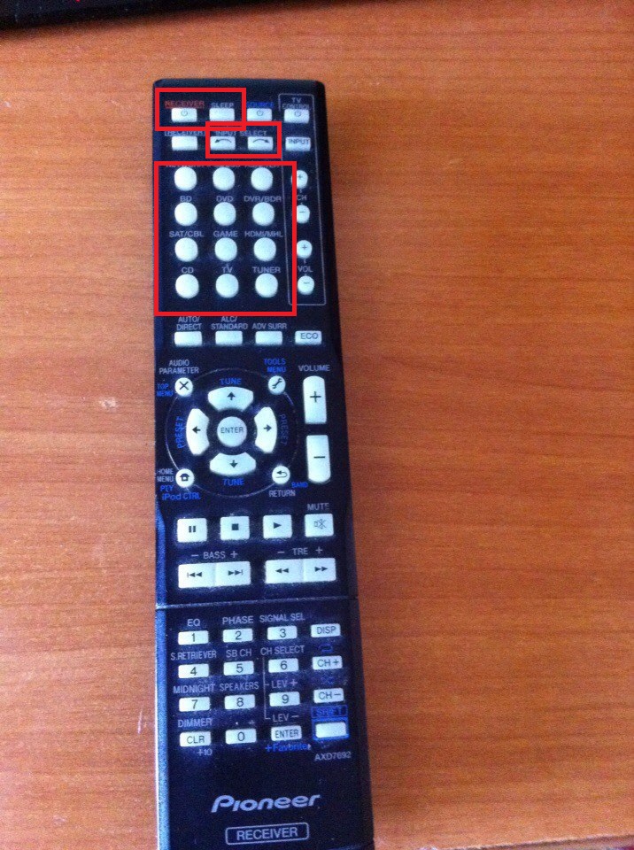

Непрочитанное сообщениеДобавлено: 12 апр 2018, 13:12
Сообщений: 1
AV Reciver Pioneer VSX-528
Проблема с пультом дистанционного управления
Не отзывается на ряд кнопок, в частности на регулировку звука
Мануал читал, проблему не решил
Помогите!
Комментарий к файлу: работающие кнопки обвел красным
pult.jpg [ 286.75 КБ | Просмотров: 4419 ]
