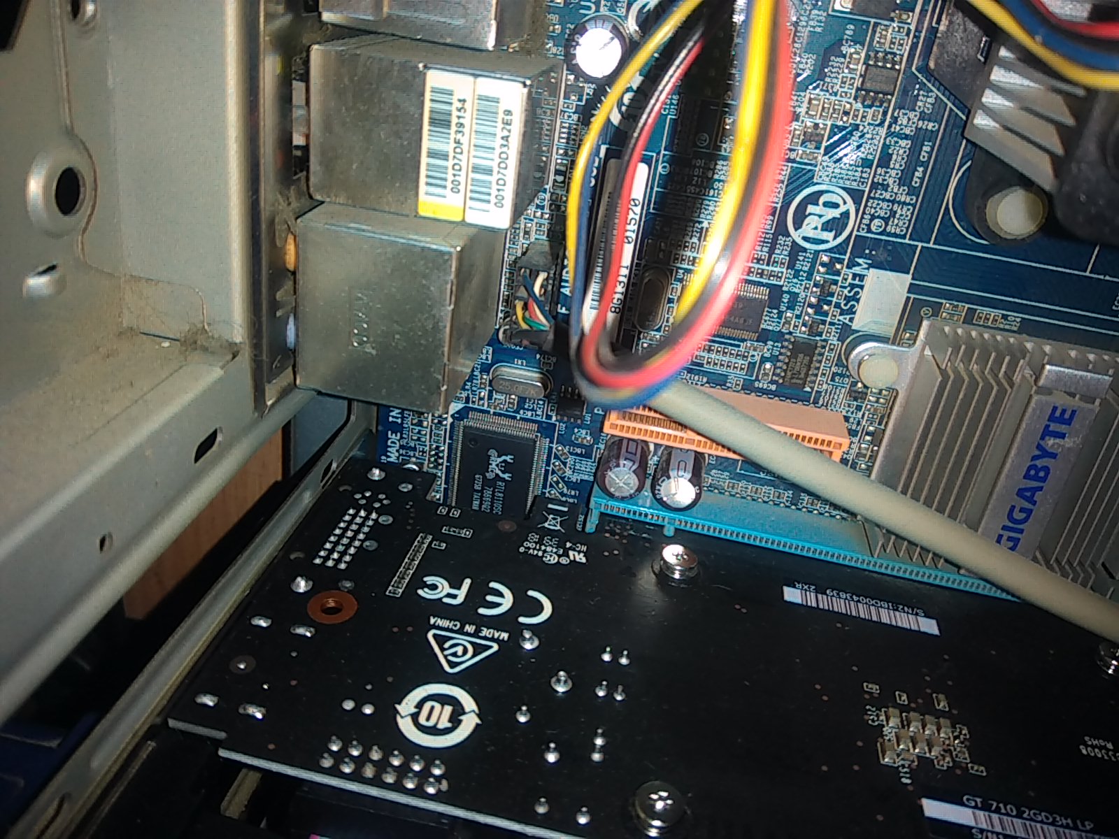

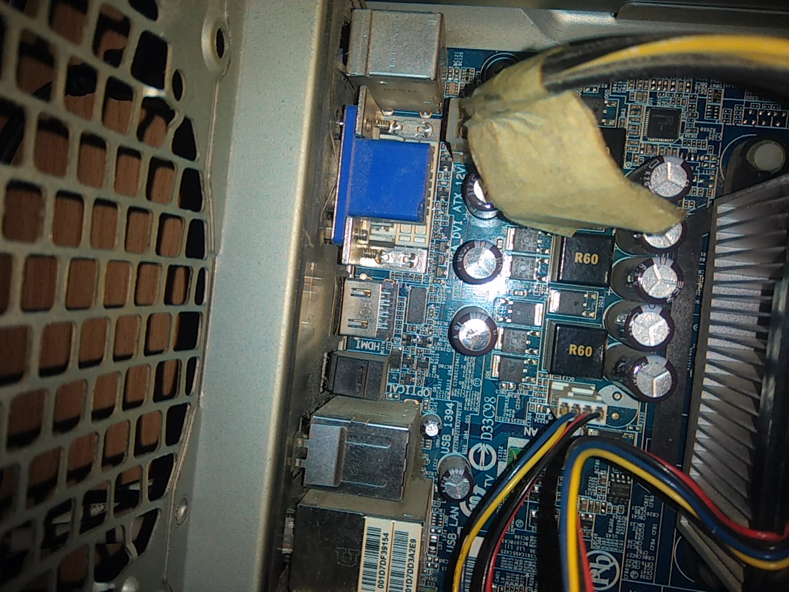

Если хотите выкинуть, то почему не попробовать, посмотреть , что к чему. Может и конденсаторы заменить.
Я сейчас морально готовлюсь заменить конденсаторы на материнские. Один раз уже менял, получилось. Прошло два года, вздулись другие.... Материнка пока не глючит, работает, пока..... :)
IMG_20190306_174204.jpg [ 417.33 КБ | Просмотров: 1587 ]
IMG_20190306_174210.jpg [ 379.33 КБ | Просмотров: 1587 ]
Срочно менять. Когда работать перестанет, менять кондеры уже будет поздно.

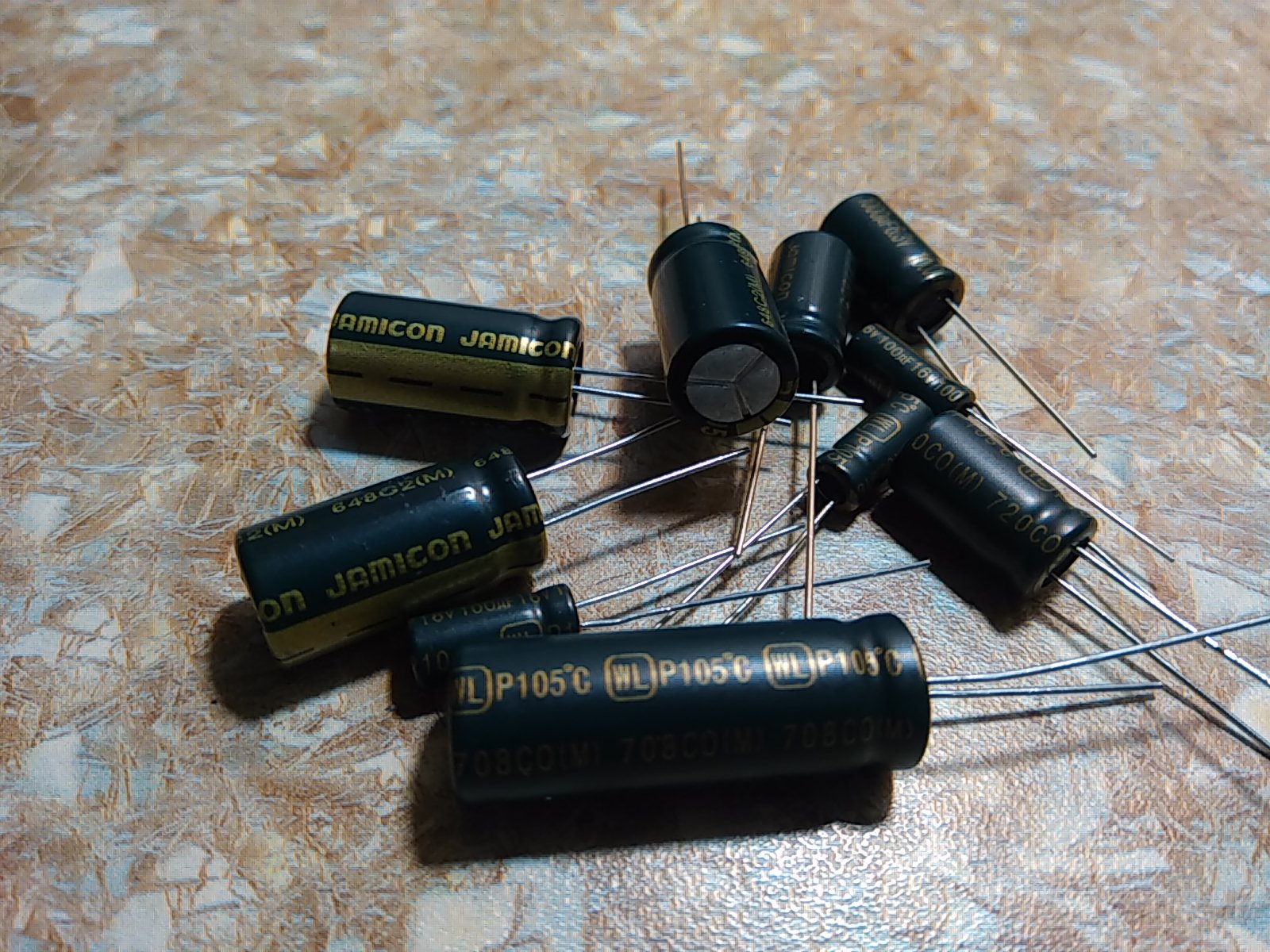

Непрочитанное сообщениеДобавлено: 06 мар 2019, 22:02
Срочно менять.
Готовлюсь.... ;)

Непрочитанное сообщениеДобавлено: 07 мар 2019, 21:01
А чем жемиконы WL серии не угодили..? Esr 20мОм, емкость в норме. Да и нет в Самаре других. В прошлый раз запаял б/у-шные ost-ты из нерабочей материнки(не надеелся, что заработает,сильно глючила. Думал материнка крякнула). А оно заработало.... :D
Сейчас надулись конденсаторы с "кастрюлькой".... :lol:

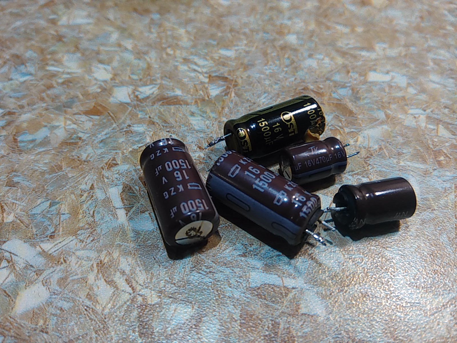

Непрочитанное сообщениеДобавлено: 09 мар 2019, 16:35
О...Я снова в чате.... 8-)
Некоторые ёмкости усохли в 100 раз.... Esr 10-17 ом... На всякий случай провел ревизию БП, и не зря... К данной акустике это отношения не имеет, но все же...
IMG_20190309_172752.jpg [ 474.36 КБ | Просмотров: 1393 ]
