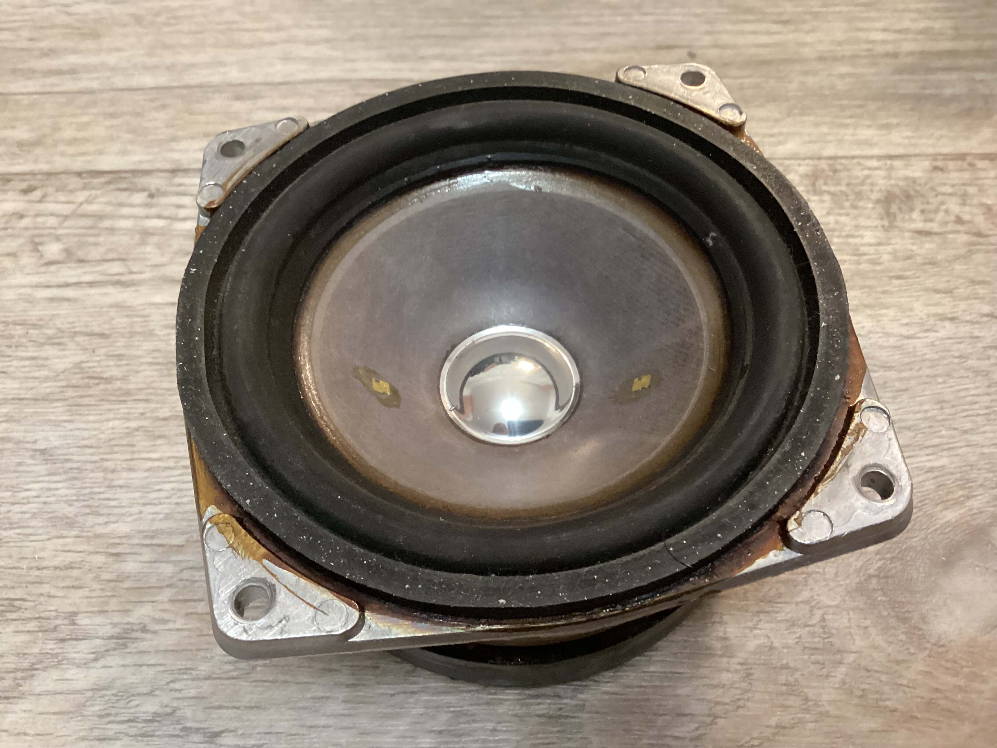

В пиках хрипит. При "пальпации" без смещения в бок не хрипит , не цепляет итд. Даже если диффузор вытянуть вверх самый есть такой же звук ну или вдавить вниз его опять же то же самое. колпачок снимал, все чисто вроде как. Может кто сталкивался.
Запись звука приложил или на диске если удобнейhttps://disk.yandex.ru/d/-3hCdkdHJSeYVg ,он очень похож что как будто он воспроизводится на самом динамике , но нет.

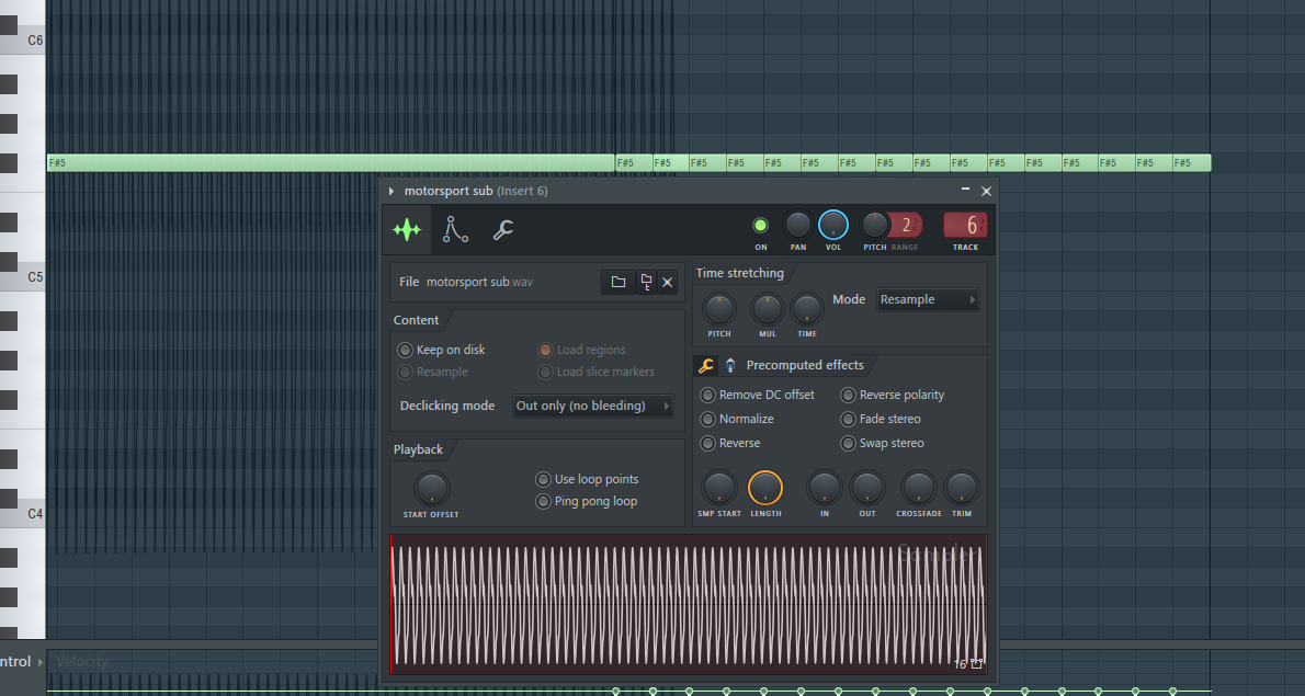

Скрин того что воспроизводилось на записи выше. обычный синус я полагаю не должен заставлять так хрипеть динамик, но при этом хрипит только в начале каждого семпла, или при пике кика тоже так хрипит. Есть 2-ой динамик такой же и с ним все хорошо.

Для начала проверьте подводящие к катушке.

Насколько вижу все ок

Возможно витки сползли с катушки. Обычно полный разбор, чистка зазора, осмотр и замер катушки, замена подводящих. Возможно и ЦШ отклеилась местами.

Жъ клей умер. Центрирующая шайба частично отвалилась и т.д. В результате гденть дребезжит.

Да, видимо так и есть. А чем можно подвес отклеить чтоб резину эту не разьело из хоз жидкостей, спиртом получится?
ацетон
646 и иже с ним

В некоторых случаях бывает, что клей пересыхает настолько, что можно подвес от рамы просто руками отделить.

Подводящие на вид не определишь . Надо вставать тестером на пятак динамика и клемму и шевелить пинцетом . Самая частая у этих динамиков поломка .

Очень часто, наряду с вышеописанными проблемами (в том числе вместе с ними) встречается деформация катушки. Не перекос а именно деформация, вызванная обычно перепадами влажности. Вверху у вентиляционных отверстий.
Полностью живых динамиков (даже из коробки) уже лет десять не видел. Обязательно какой нибудь из вышеприведённых дефектов присутствует.
