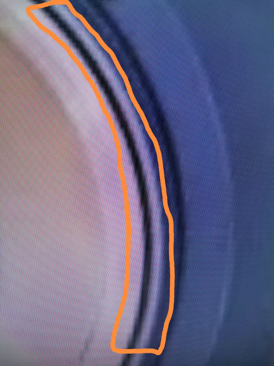

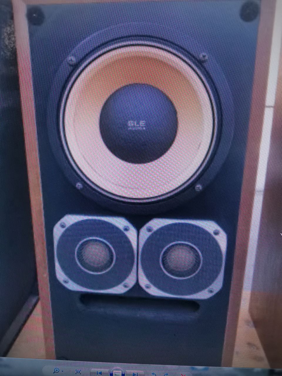

Камрады, помогите опознать колонки.
Одному моему знакомому предлагали купить такие, он их даже пощупал, и говорит, у них отсутствуют подвесы как таковые.
Это типа такой конструктив с завода. Там реально щель между диффузором и краем динамика. Все работает, поет. Модель никто не знает, я такое тоже впервые вижу... :?
Фото, к сожалению, на тапок под диваном. Ночью. :D

Больше всего смахивает на безграмотный самопал. Или творение аффторов откуданть с олебобов, тоже ниасилевших букварь.

Пионер в 90-е делал акустику для МЦ с динами без подвесов. Как там центровалось - ХЗ, видел только рекламный буклет и в журналах обзоры

Прямо совсем без подвесов (как впрочем и центрирующей шайбы) Goodmans axiom 80. Но это явно не они.
На фото скорее всего так называемый "обратный подвес". Приклеен он с обратной стороны, так же по окружности, просто диффузор как бы закрывает подвес. Panasonic такие автодинамики делал. Panasonic CJ-DA6910N. Встречались мне и штатные автодинамики с такой конструкцией (машину и марку не помню).

Вот что подумалось... Такой изврат нужен для увеличения эффективной площади диффузора. Что актуально опять таки для автодинамиков, где есть четко заданные (стандартные) размеры. В домашней аппаратуре это вроде как ни к чему, можно просто больше динамик сделать. Всё это как бы наталкивает на мысль о самопале...
Вот тут колхозное видео, но в принципе понятно как устроено. Пионерский дин без подвеса
