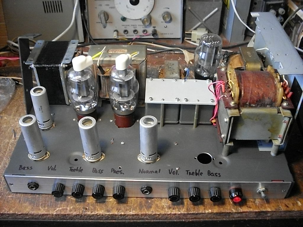

Критерии оптимизации какие? Звук-цена-размеры\возможность таскать на себе в метро-шансы сбыть, когда надоест, недостающщее вписать, ненужное зачеркнуть? Как условно средний вариант я бы, ясен пень, брал ламповый Маршал два по двенадцать, имея введу, что он китайский и станет разваливаться на глазах (реальная практика, у меня их когда-то под присмотром было штук десять) - но понятно, как с этим бороться. И это... почём они щас, две тысячи баксов?
Но вообще-то был и вариант с самопальным феньдер басманом, я его тут уже показывал раз сто
SDC15847.JPG [ 251.15 КБ | Просмотров: 4283 ]
Щщястливому обладателю в его загородную уыллу (я там бывал) приносили настоящий, но он оставил этот. Но эта железка у него стационарно стоит в подвале, где студия, с ней по городу не побегаешь особо.
...а можно ваще взять Балтику
, самую малость подшаманить и получить ап!солютную классику электрических блюзменов ажъ 40-х годов. И в метро я с ней ездил, не проблема. Но это не для хевиметелов.

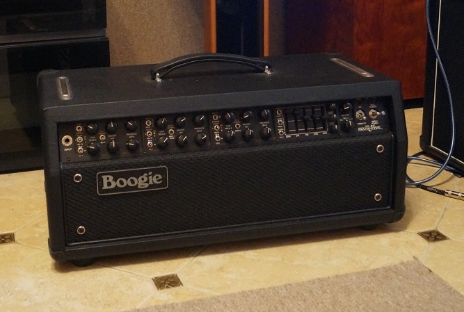

187 писал(а):
а что ты называешь головой?
применительно к гитарному усилительному тракту я головой называю вот это
Guitar Head Amp, так это идентифицируется во всем мире:
DSC02545.JPG [ 136.28 КБ | Просмотров: 3643 ]
Непрочитанное сообщениеДобавлено: 12 июл 2024, 21:21
Сообщений: 12043
Его благодарили: 6567
Guitar Head Amp,
Так то да. Голова и кабинет.

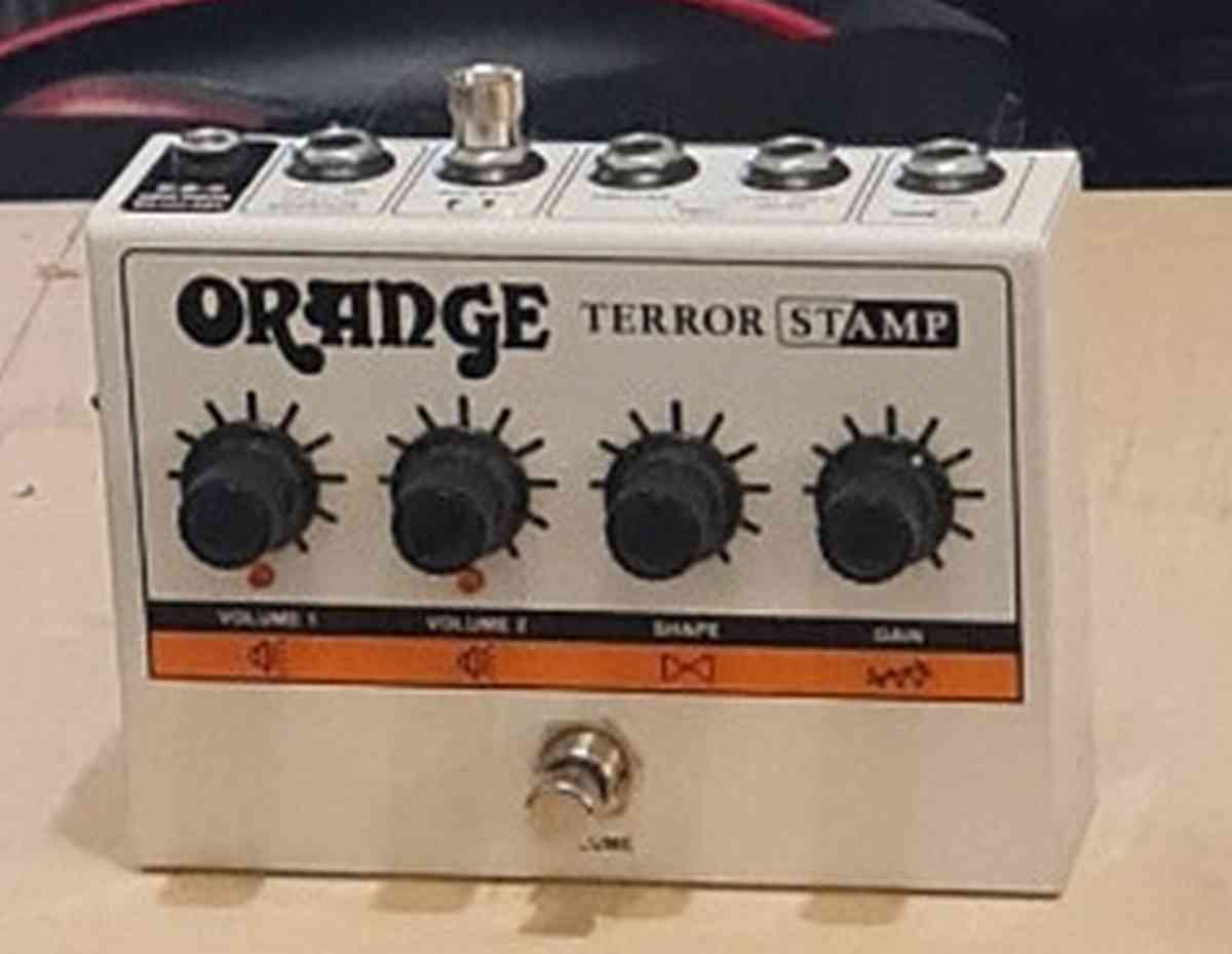

187 писал(а):
на кабинете орандж
Это что, усилитель? :shock:
оранж.jpg [ 44.37 КБ | Просмотров: 3599 ]
Непрочитанное сообщениеДобавлено: 13 июл 2024, 11:26
Сообщений: 2395
Его благодарили: 609
Это что, усилитель?
причем ламповый (гибридный)
https://mirm.ru/catalog/products/orange_terror_stamp
