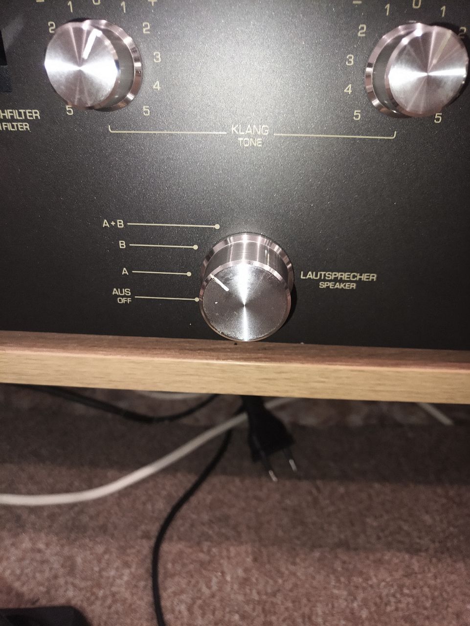

Вот тут настройка спикера. Решил поставить A+b. Звук еле шёл, матанул на всю. Потом поставил на B, аж подскачил от звука. Так и должно быть, наверно ))

Нет. Косяк. Это всего лишь селектор, который либо А, либо Б, либо оба вместе должен коммутировать

Хотя, хрен знает как на этом немце устроено. Мануал нужен или владельцы
Вот и я удивился. По сути a+b это же левая правая. А получается на B и левая и права. Может кердец пришёл,а может я что-то напутал с коммутацией с зади)))

Немного не так. Комплект А, скажем в гостиной, а В на кухне. Куда идете, то и переключаете или сразу оба комплекта можно включить
Ааа это комплекты, ёлки ....вот я дурачек ))))

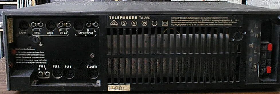

Сделайте фото рукосуйства сзади, будет ясно что там

Для вертушки входы внизу,слева,похоже.

Акустику к прищепкам. Левая к L, правую к R. Красная клемма на колонке должна совпадать с красной на усилителе. Черная, соответственно с черной

А - одна пара акустики, В - вторая пара акустики... Вот и все... Цепанули две пары... А+В... Делов то... 8-)
Для вертушки... Взади два входа, пятиштырьковый и тюльпаны. Впереди на лицевой тоже есть вход для вертушки.

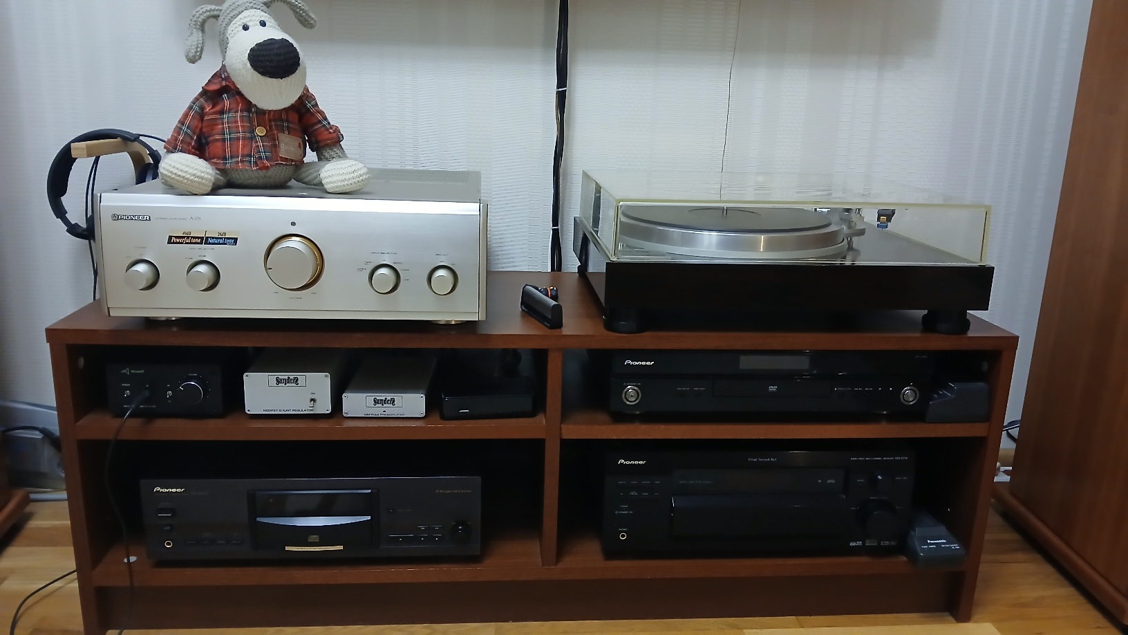

Горрыныч дело говорит. Если нужно и кино и музыка, то лучше разделить эти вещи. Вот например тут в стойке музыка отдельно от кино установлена. Ресивер работает на отдельную акустику 5.1 и к нему подключен медиаплеер и дивидюк

Но в теории, громыхнуть комплектом можно, если в дивидюк воткнуть сиди диск, включить рес в режим 6 стерео, и включить усилок на вход двд.
