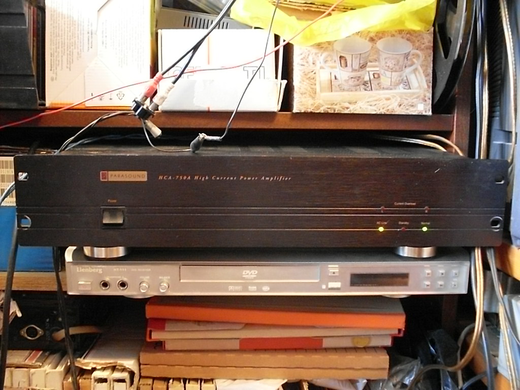

Жъ я вроде уже раз сто показывал, что тут стоит рядом "в качестве основного".
parasound_hca750.jpg [ 248.38 КБ | Просмотров: 1310 ]
Да и кал онки, mille pardons, не ДЮВАТОН!Н!Н!. Слава богу.
...так речь была не про "издаёт звуки".

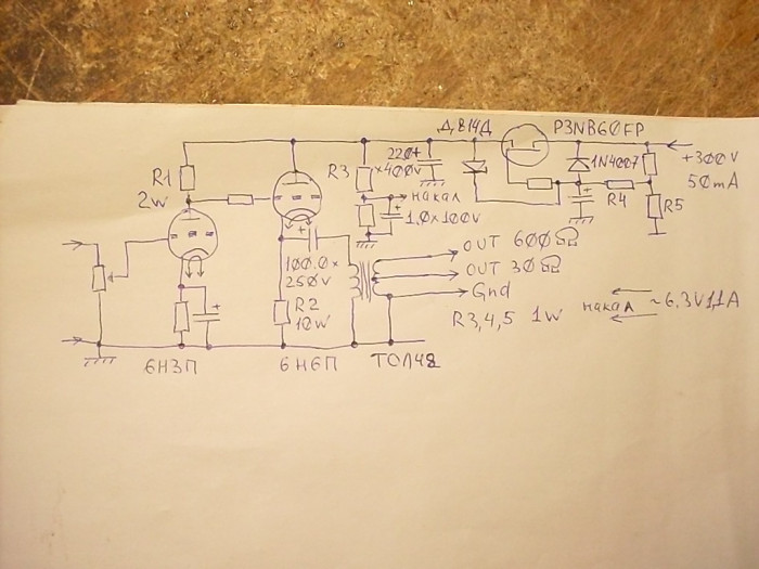

Господа-товарищи, кто силён в ламповой технологии. Вопрос такого характера. Хочу к наушникам 300 Ом ламповое бестрансформаторное усиление OTL. Столкнулся с интересными схемотехниками, а именно с SEPP (Single End Push Pull). Чего то я не вкуриваю - как это так? :?

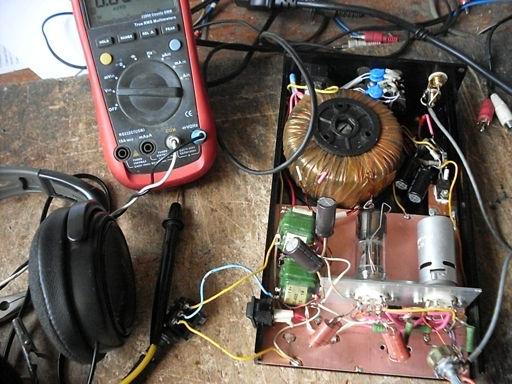

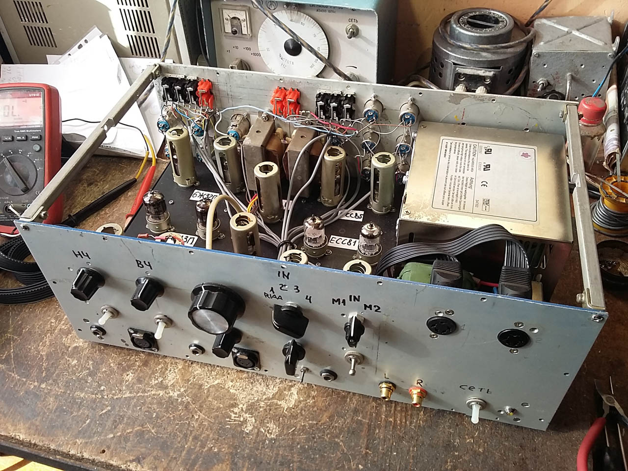

Оно в яком годике возникло-то? Не в какомнть 2005-м, случаем?

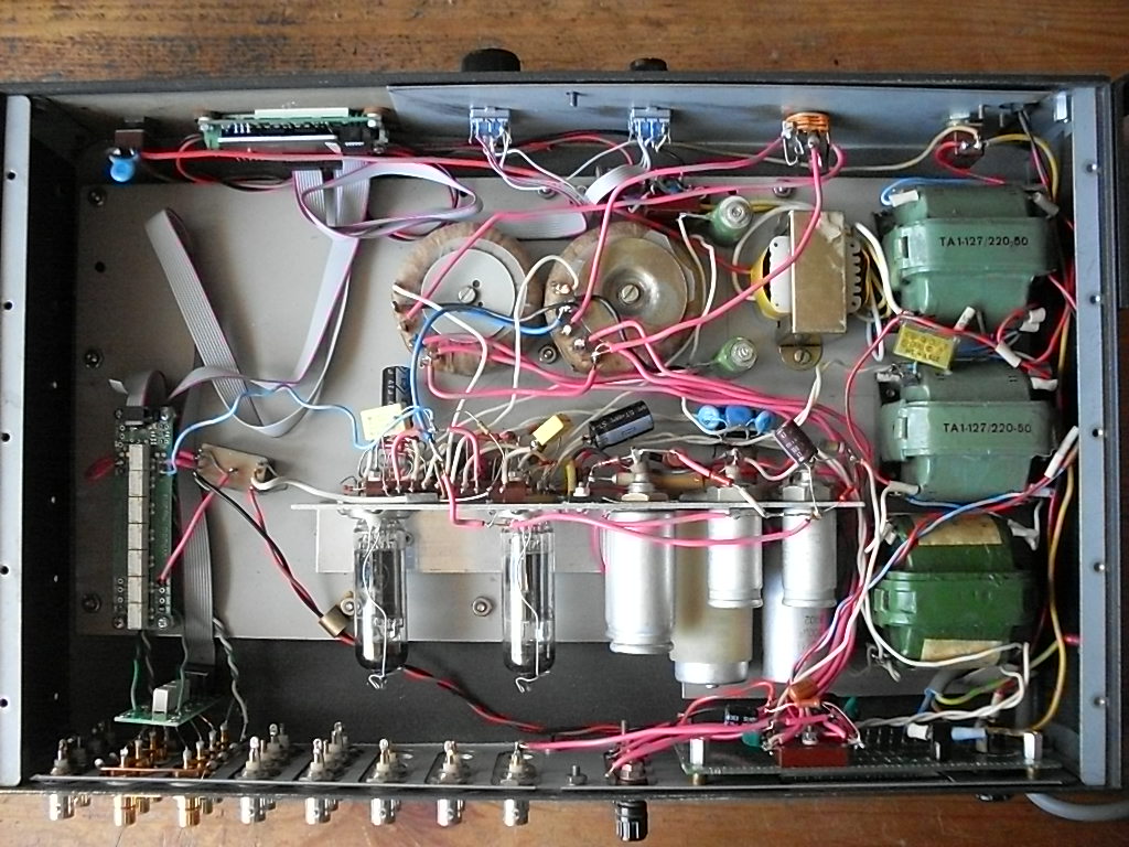

Берём источьнег гденть +250...300 Вольт. Можно стабилизированный, можно просто хорошо отфильтрованный

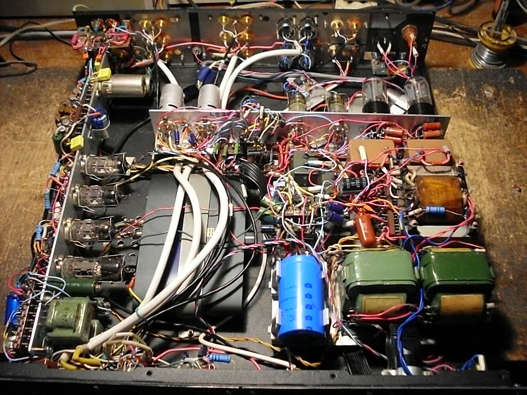

SDC16925.JPG [ 245.54 КБ | Просмотров: 656 ]
и пилим...
SDC15401.JPG [ 259.92 КБ | Просмотров: 656 ]
SDC15405.JPG [ 240.57 КБ | Просмотров: 656 ]
Я таких продал с полдюжины
SDC16832.JPG [ 248.65 КБ | Просмотров: 656 ]
иногда в составе всяких масштабных балалаег. Вон оно, сзади, где лампы горизонтально рядом с зилёнянькими слева резисторами ПЭВ

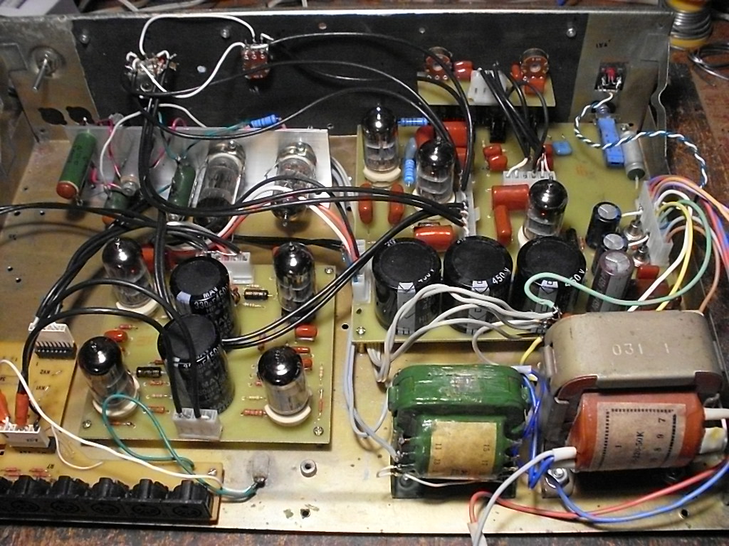

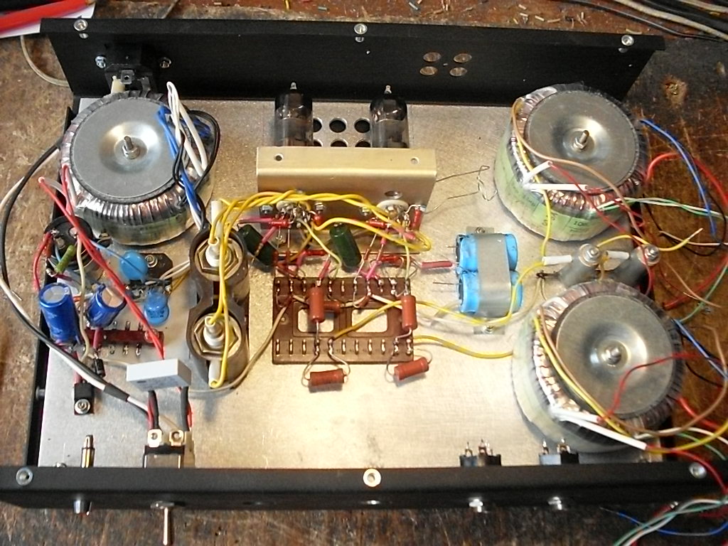

SDC17091.JPG [ 317.49 КБ | Просмотров: 656 ]
Исходно это был пресловутый пребойстоадын!!!...

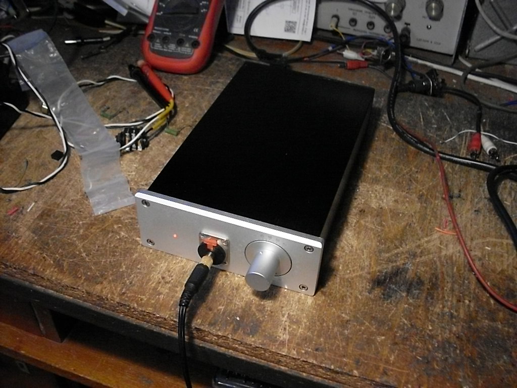

Или вот...
SDC16858.JPG [ 261.45 КБ | Просмотров: 656 ]
SDC16807.JPG [ 264.7 КБ | Просмотров: 656 ]
вон в углу опять зилёнянькие слева резисторы и не менее зилёнянькие мелкие трансформатыры ТОЛ-48 от систем для объявлять воздушную тревогу.

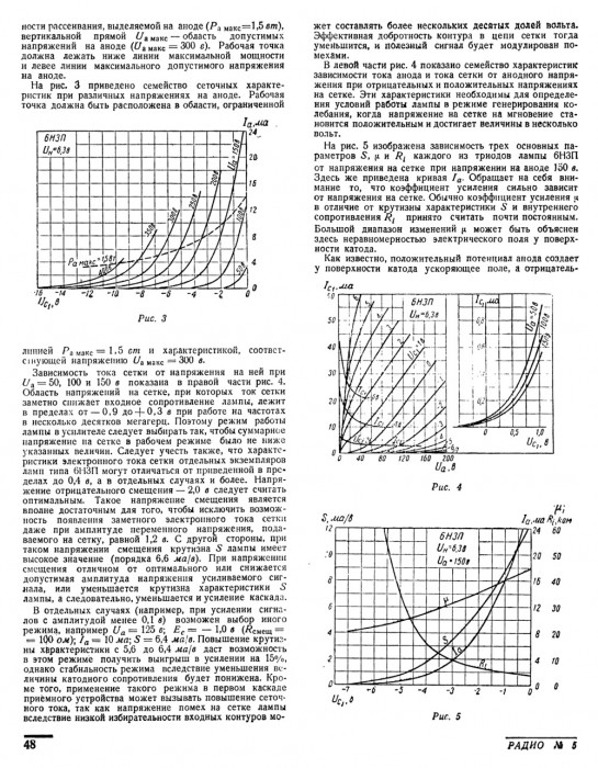

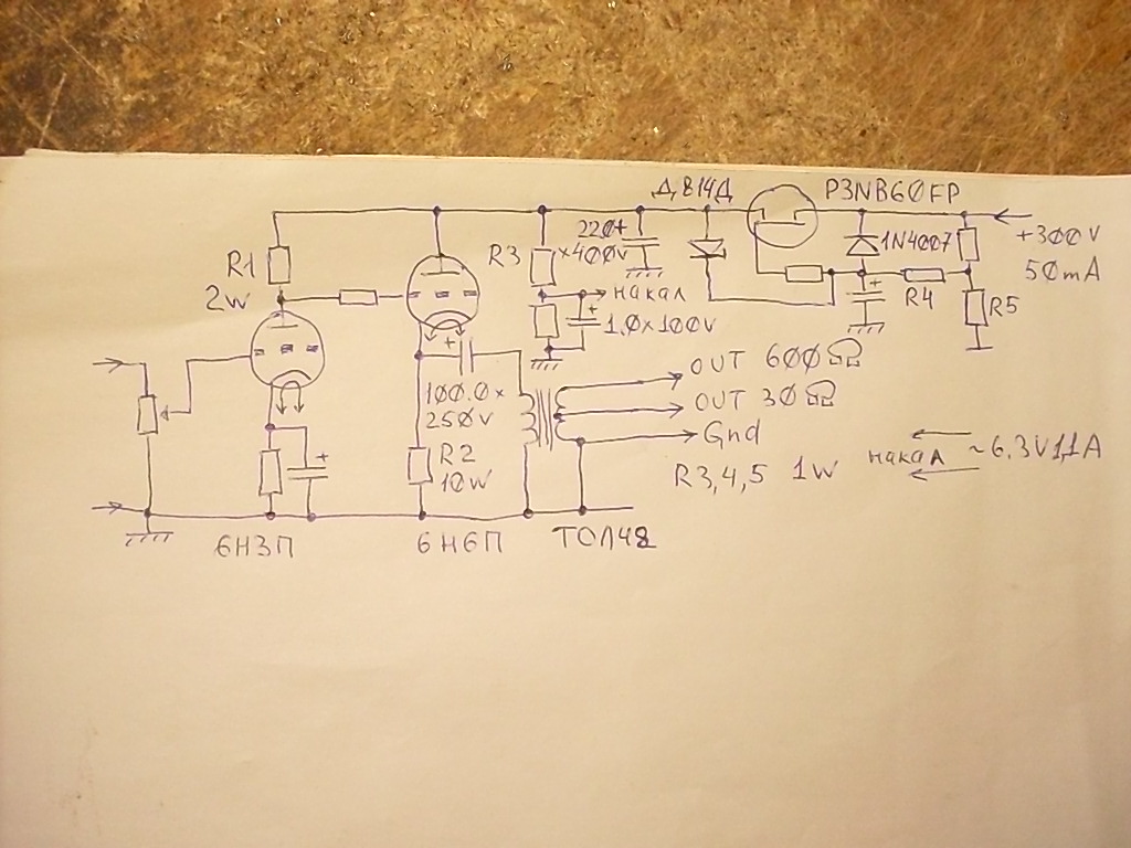

Расчёт. Pa max у 6Н6П где-то, по памяти, Ватта четыре, при напряжении на аноде не больше не помню чего. То есть где-то 8 Ватт на баллон. Всё есть в шитодате.
Соотв., при анодном напр. +300, на катоде по умолчанию половина, +150, Ia max где-то 26 миллиАмпер, Rk 6.2 килоОма. Для 6Н1П или 6Н3П лепим первому каскаду в анод 47 килоОм, получаем 3 мА анодного тока, смещщенее у 6Н3П для такого тока где-то -3 Вольта
6n3p-1955-05-048.jpg [ 457.59 КБ | Просмотров: 656 ]
и соотв., катодный резистор 1 килоОм. Для 6Н1П наверно надо больше, соотв. зогагулены найти не проблема.
Почему 6Н3П? Потому что у меня их полведра, они никому не нужны и ток накала заметно меньше, чем у 6Н1П.

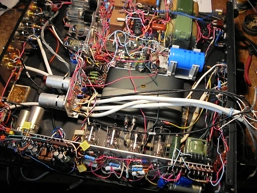

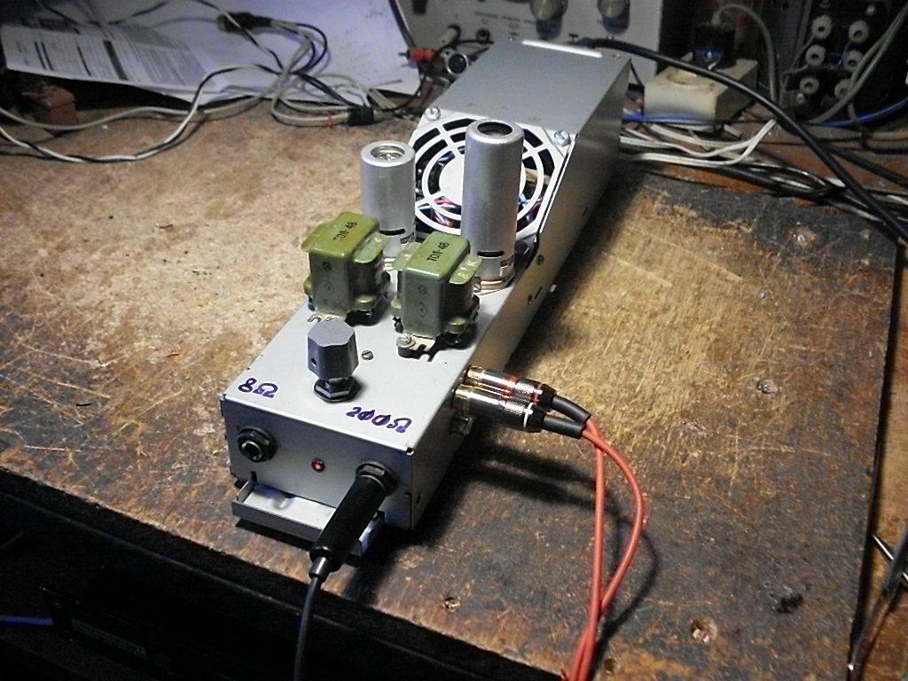

...вот ещё была такая же фигня. С трансформатырами СТ-263 от систем для объявлять воздушную тревогу
SDC13286.JPG [ 267.98 КБ | Просмотров: 656 ]
и с самомотаными
SDC15871.JPG [ 266.42 КБ | Просмотров: 656 ]

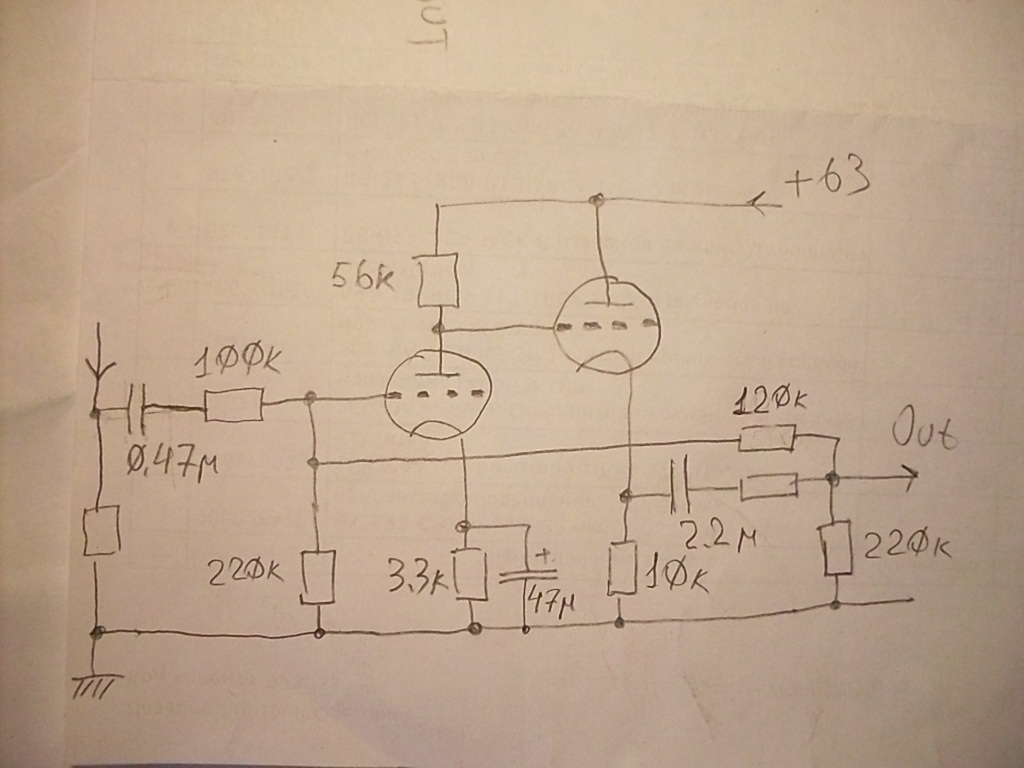

Иногда усиление даже 6Н1\3П избыточно, тогда из первого каскада делаем анодный повторитель. Типа вот так
SDC16002.JPG [ 239.3 КБ | Просмотров: 656 ]
Это похожая по смыслу хрень, только на выходе 6Н3П.
Для ух в 300...600 Ом выходной трансформатыр не обязателен, хотя не помешает. Для ух в 8...30...60 Ом - необходим.
Вон у задней стенки парочка каких-то ТВЗ от ТВ. На прямой от них к передней стенке как раз таки 6Н3П и 6Н6П
20230414_162339sm.jpg [ 284.18 КБ | Просмотров: 656 ]
