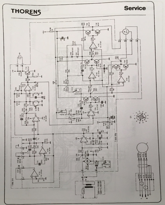

В питании оказывается стоит LM324

Четвертушка LM324 не сказать, чтобы прямо в питании стоит и сопсно, стабилизатором не является, является операционником. Она делает искусственную среднюю точку, необходимую для однополярного питания остальных операционников. Хотя два резистора и один электролит справляются не хуже...
Частота генерации вон той штуки определяется скоростью перезаряда C103 и C104, остальное, как лехко заметить, автостоп. Как они сделали поворот фазы для второй обмотки этого мотора - я с налёта не понял.

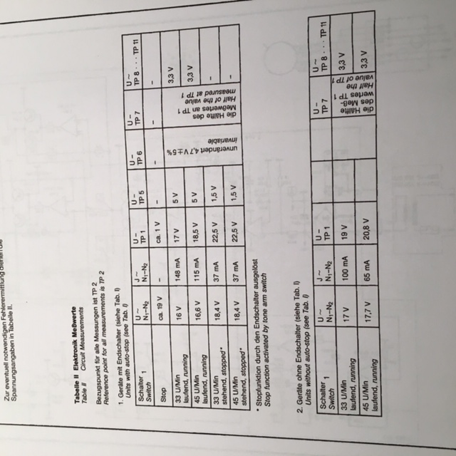

По шитодату эта Элэмка работает от 3 до 32 Вольт, может потому стаб и не поставили? Тут в контрольных точках больше 22,5 нету
