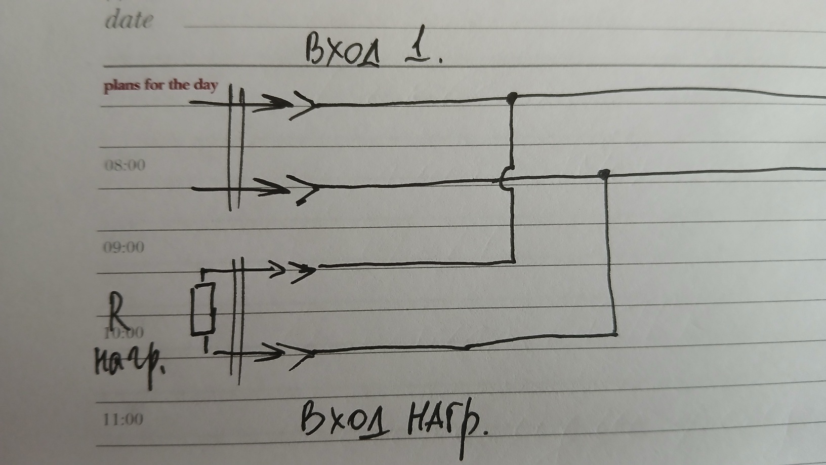

figma писал(а):
Где здесь, простите, нагрузка ? Резюк впаян в разрыв сигнального конца
Вот тут
20250615_081020.jpg [ 261.48 КБ | Просмотров: 1561 ]

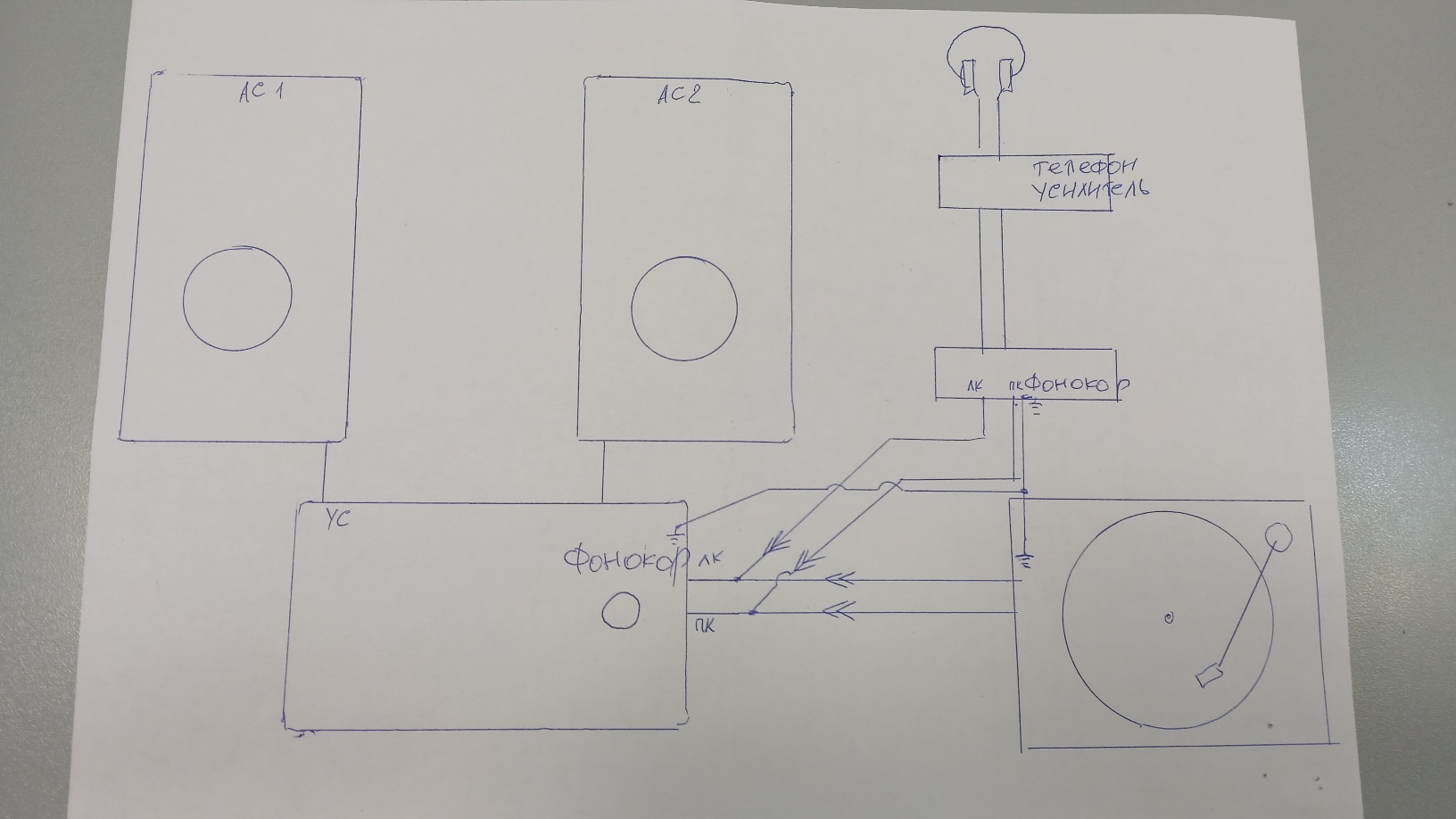

Вопрос, можно сказать про нагрузочный вход :D .
Пока слушаю наушники подключив усилитель для наушников к одному из выходов для записи интегральника, выключая на последнем звук. Ну, как бы не очень удобно гонять сразу два девайса.
Хочу сделать примерно так
20251204_153916.jpg [ 209.65 КБ | Просмотров: 1091 ]
Для этого хочу сделать что то такое
6xitaupykzubf3svuu80ta60jngw49o1.jpg [ 56.87 КБ | Просмотров: 1091 ]
Кабели и разъёмы добавят ёмкости. Тут оценивать сложно, сколько будет. Вопрос в том, сильно ли изговняется сигнал?

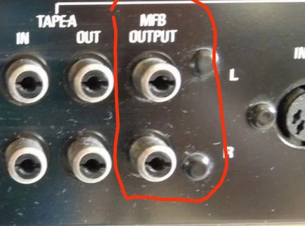

IMG_20251205_082359.jpg [ 50.86 КБ | Просмотров: 1052 ]
Кто подскажет что это за выход в усилителе Филипс?
Непрочитанное сообщениеДобавлено: 05 дек 2025, 04:25
MFB output — это аналоговый выход (RCA), который предназначен для подключения внешнего усилителя звука, например, для фронтальной акустики или сабвуфера. Это позволяет расширить возможности аудиосистемы, улучшить качество звука и сделать его более мощным.
Вот нашёл такую инфу в нэте....
А как это реализуеться? Что реально можно подключить второй усилитель?

Скорее всего обычный Преаут, то есть регулируемый выход с преда
Непрочитанное сообщениеДобавлено: 05 дек 2025, 06:01
Сообщений: 22109
Его благодарили: 6216
Хотя пишут, что это Motional Feedback (MFB), a technology for high-fidelity speakers (like vintage Philips systems)
