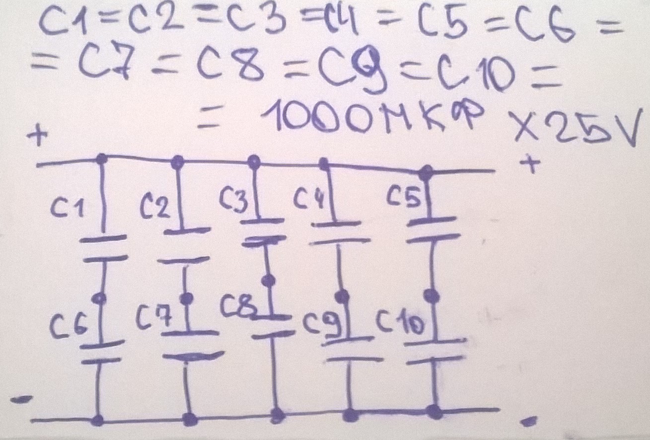

Так никто и не знает? Нужно сказать, китайцы которые это изобрели тоже посчитали не правильно :)
Что считать то? Общую емкость всей связки?
Если по приведенной схеме, то 2500 мкФ должно выйти
 Заголовок сообщения: Вопрос по выбору усилителя.
Непрочитанное сообщениеДобавлено: 12 дек 2025, 16:10
Сообщений: 1618
Его благодарили: 708
5 х 5 = 25.

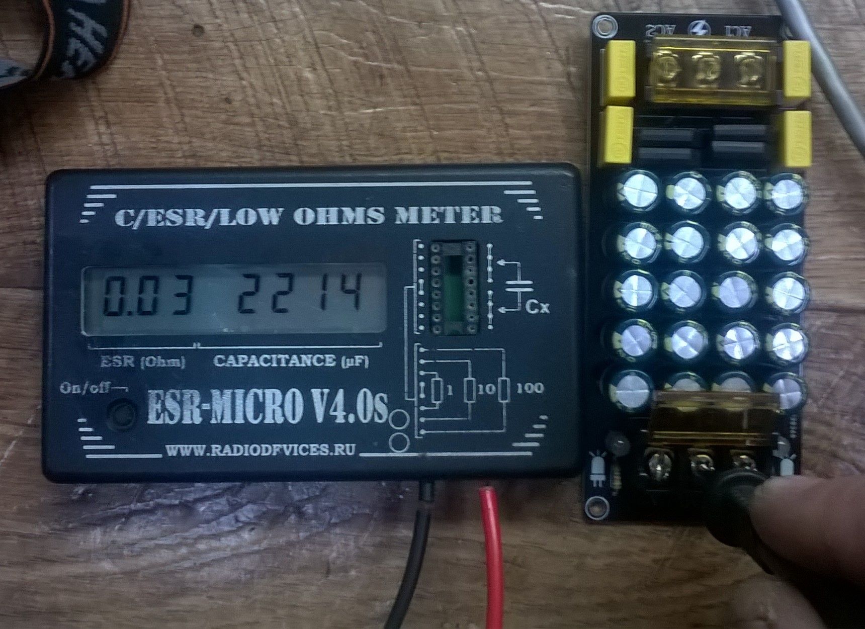

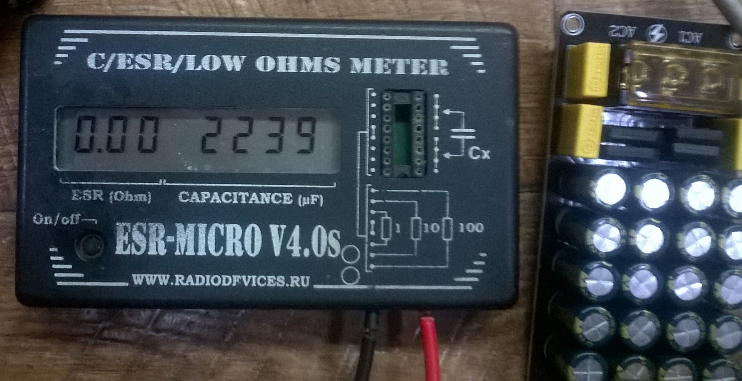

operator, вы просто не внимательно за темой следите. Выше обсуждали "массивы" мелких конденсаторов. И как по заявке мне принесли "китайское чудо". Кстати заявлено оно было у китайцев как 2 по 5000 тысяч.
afanasy, Зигфрид, совершенно верно!
WP_20251209_15_22_24_Pro.jpg [ 411.74 КБ | Просмотров: 1448 ]
WP_20251209_15_20_54_Pro.jpg [ 322.26 КБ | Просмотров: 1448 ]
Непрочитанное сообщениеДобавлено: 12 дек 2025, 16:48
Сообщений: 733
Его благодарили: 89
На первом фото еср не ноль. Оно просто быстро прыгало с нуля до 0,02 не успел поймать...
