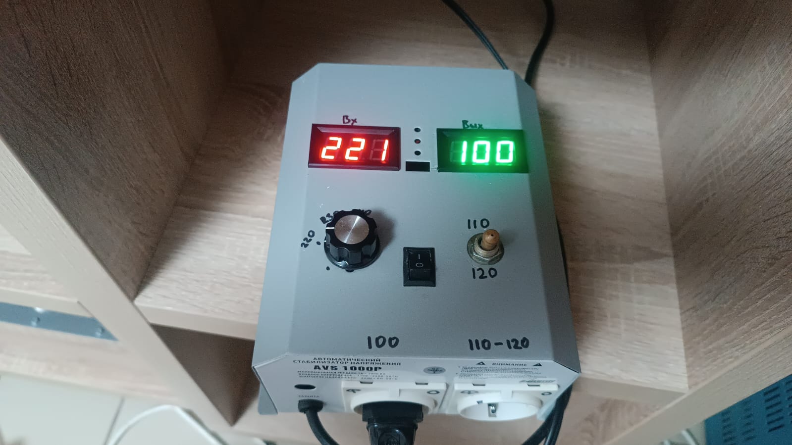

Фонокорректор у знакомых проверю, ну и иглу тоже. Смастерил адаптер. Аавтотрансформатор вх напряжения 240-230-220 В, выходные 100-110-120 В.
IMG-20261013-WA0006.jpg [ 114.12 КБ | Просмотров: 190 ]
IMG-20261013-WA0004.jpg [ 98.63 КБ | Просмотров: 190 ]

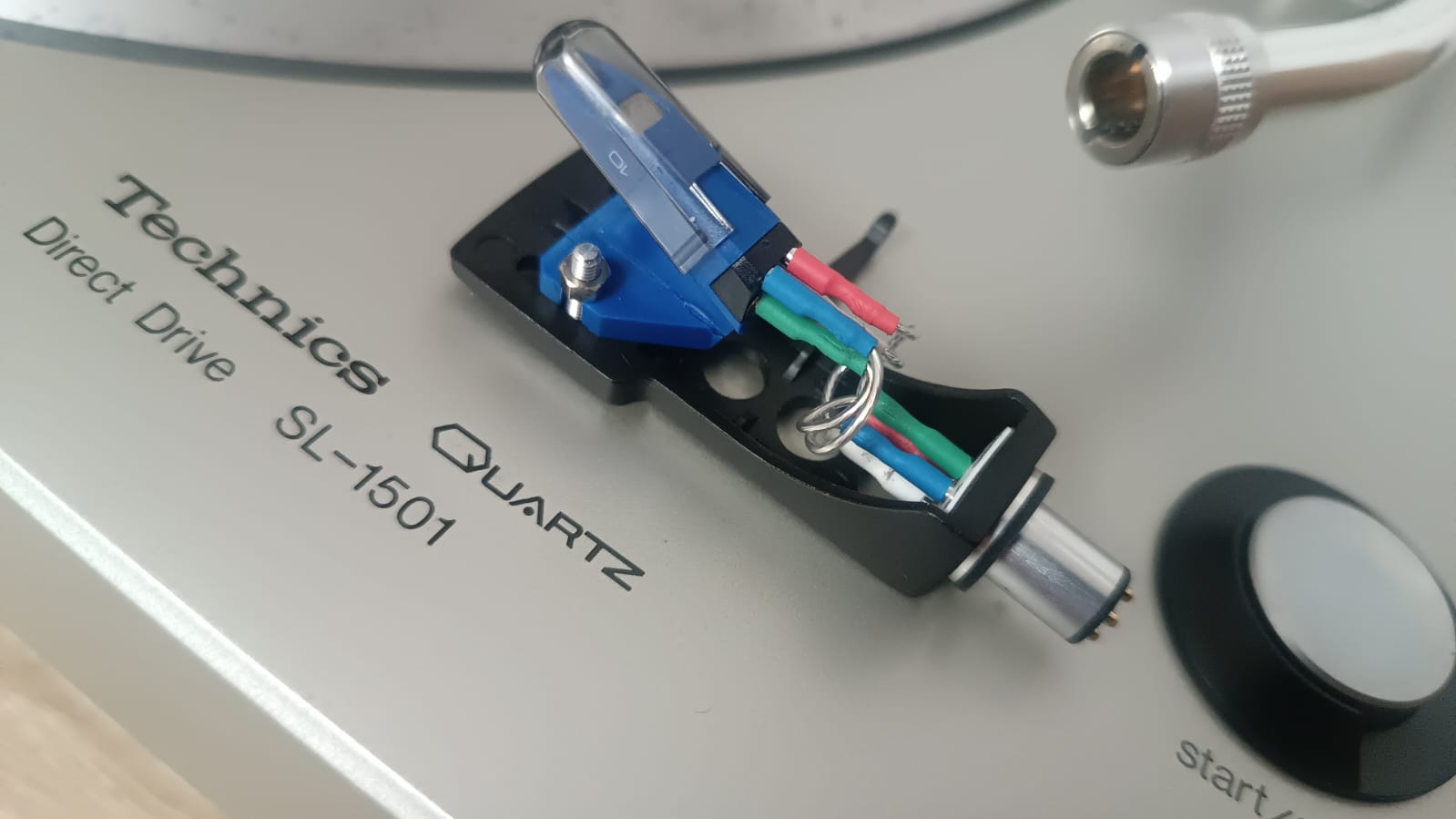

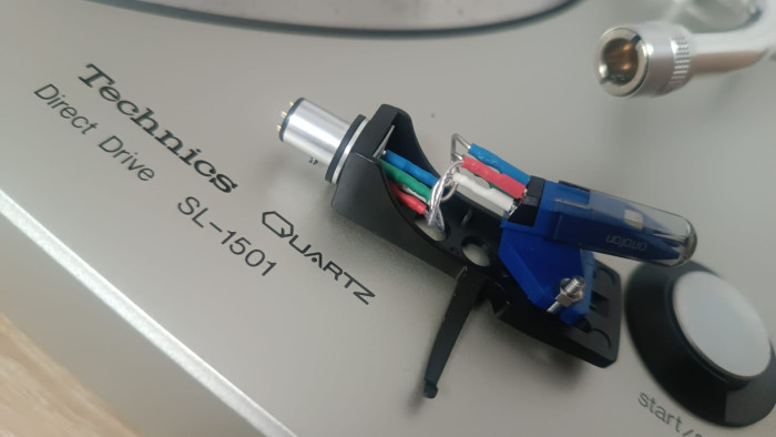

Ярослав, сделайте фото, как там голова в шелле подключена.

Сфотографировал.
IMG-20261013-WA0025.jpg [ 66.02 КБ | Просмотров: 159 ]
IMG-20261013-WA0023.jpg [ 68.53 КБ | Просмотров: 159 ]

На картридже синий и зеленый местами поменяйте.
Пардон. Не надо. У ортофонов распиновка каналов крест-накрест.

Горрыныч, судя по фото,неправильно подцеплены картридж с шеллом.
И там и там есть цветовая маркировка. ;)
 Заголовок сообщения: Technics SL
Непрочитанное сообщениеДобавлено: 13 окт 2026, 17:45
Сообщений: 2470
Его благодарили: 5281
Сделайте зеркально,красный напротив красного,белый напротив белого и :buba: т.д..Красный рядом сбелым,если смотреть по фото,должны быть внизу,а синий с зеленым вверху.

Если смотреть по снимку,на головке поставьте:красный вместо белого,белый на место зеленого,а зеленый на место красного.Там видно будет.

dimonchik, попробовал так, в одном канале есть звук, в другом нет.
Еще раз просмотрю как подключать картридж.

Посмотрел,у него своеобразное подключение.
У вас на фото правильно,значит,дело не в этом. :)
