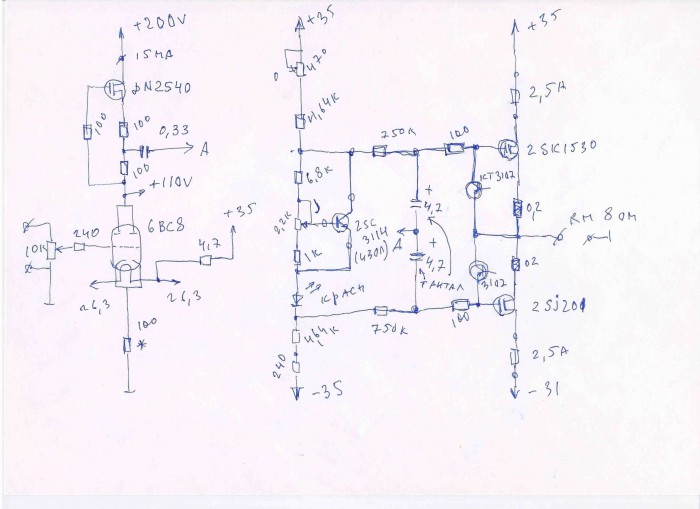

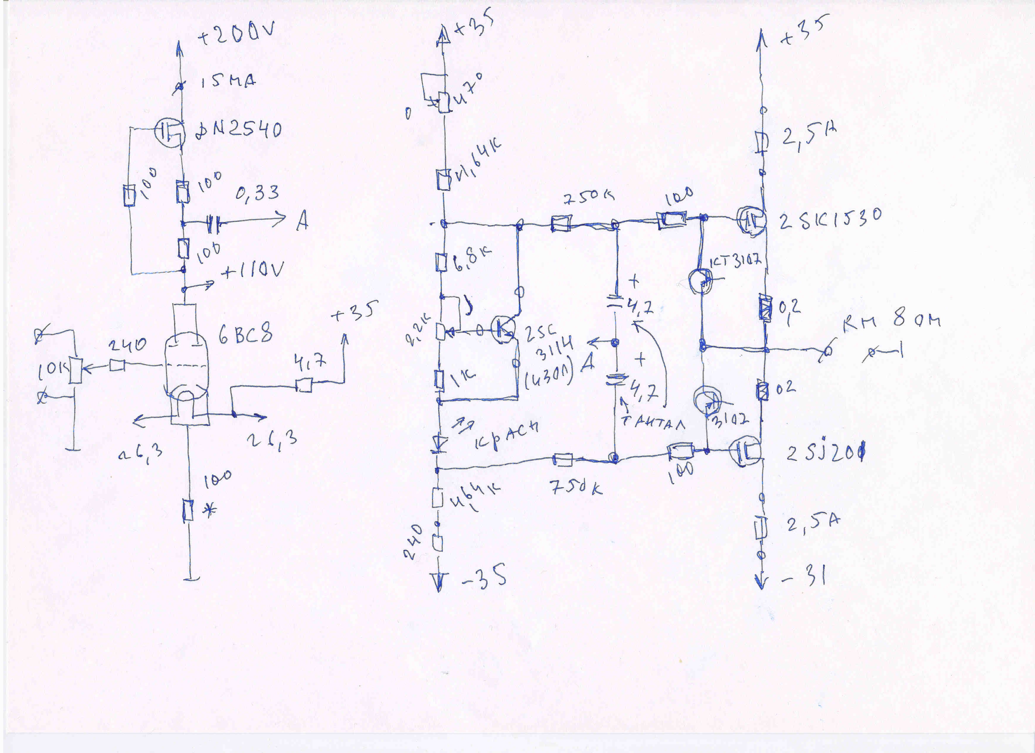

Да не эти.А с применением в каскаде SRPP высоковольтного полевого транзистора в качестве динамической нагрузки;
Gibrid1.jpg [ 791.6 КБ | Просмотров: 1051 ]

Слушай, помойму SRPP+selfsplitter только ленивый не делал. Мой первый таким и был, на 6Н6П и 4П1Л :)
Я тогда вообще никого из Тольятти и области не знал, кроме небольшого знакомства с Сергеем Васяниным :)

Два Товарища, у Вас , здаётся... тоже "тайные знания"..... :D
А селфсплиттер ты же сам , в этой теме , выложил.........
С надписью на схеме : "Разработка................" . :oops: :oops:
А с полевиком , ты так и не сказал, почему выход не с истока взят............И косяк не исправил..... :P
:2piv: :2piv: :2piv:
Меня нет смысла об этом спрашивать.Я Виктора спросил,он ответил;"Всё нормально!" Это тебе надо Дениса Folk напрягать,он инженер,и он может пояснить ситуацию. :)

У товарищей нет ООС, в отличии от приведённого МастеромУфа. Возможно (лампами я не интересуюсь и поэтому могу ошибаться), это связано с тем, что применены разные стекляшки – триод (ДТ) супротив пентода (с высоким вых. сопротивлением) у оригинала. А в остальном - близнецы (мелкие отличия в лице разного построения источников тока, не в счёт)
И всё-таки, чей приоритет?
